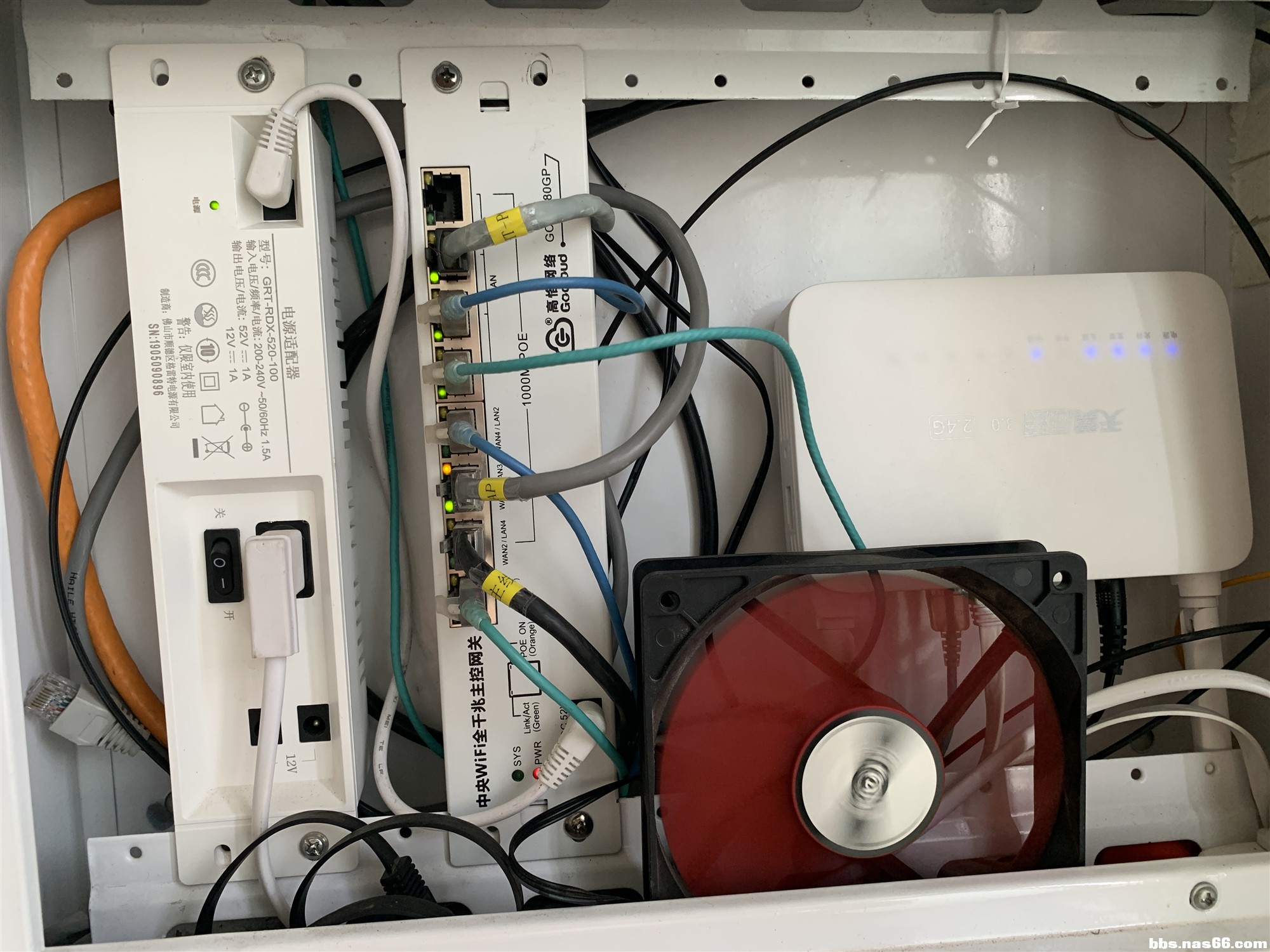

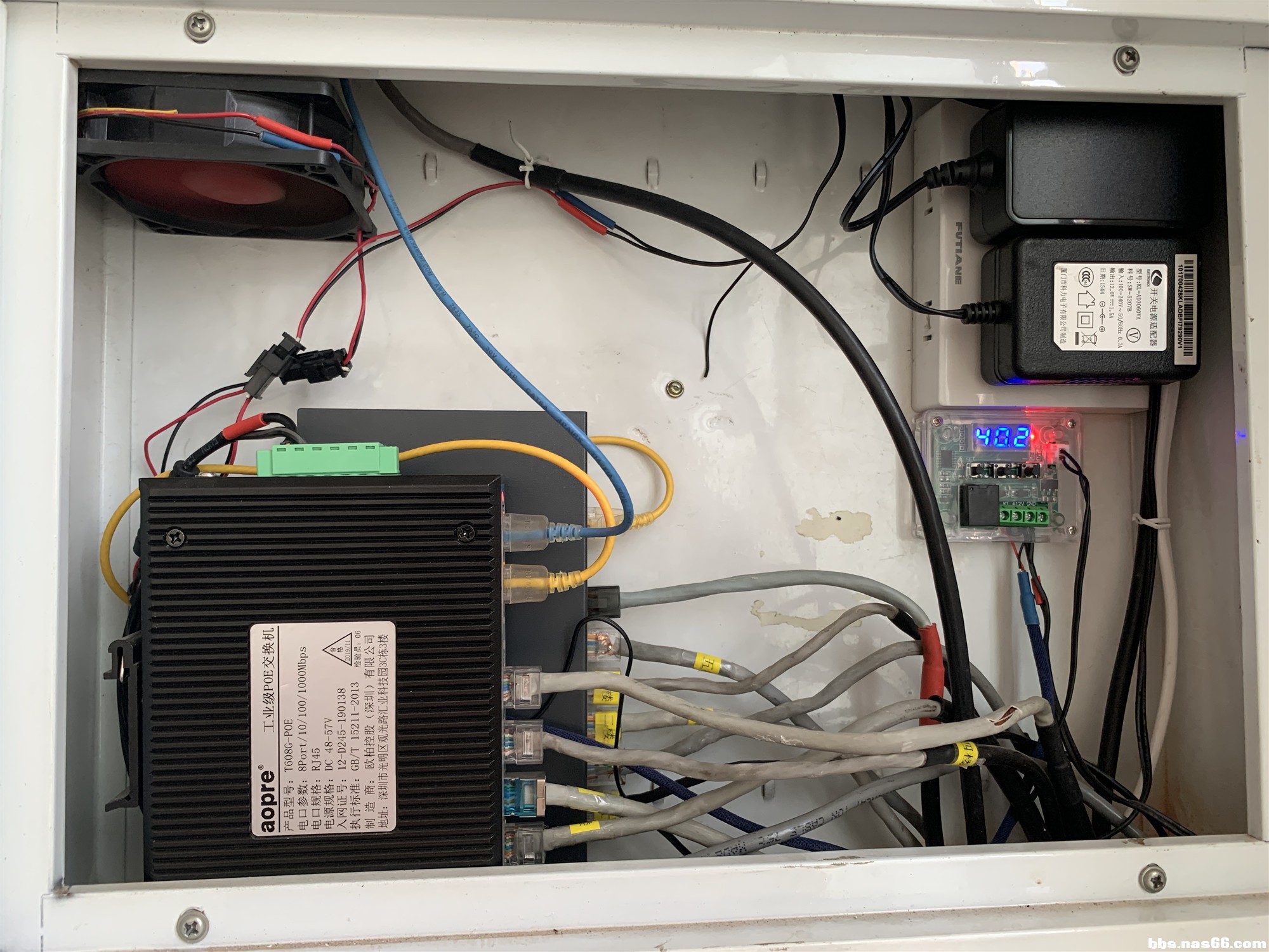

每天35度以上的温度,家里网络常常罢工。看到网上各种散热方案,感觉还是主动式更加合适,但是涉及到风扇的关停,一时间有点头疼。

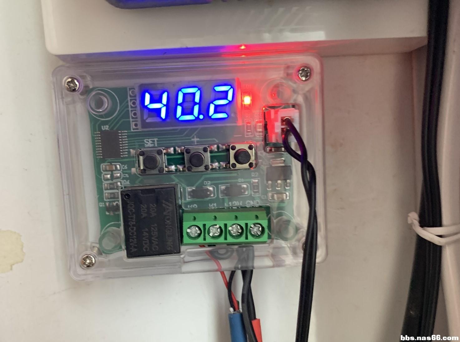

以前家里也尝试过用温控(40度)开关连接风扇对路由器散热,但是体验不好。逛了一圈淘宝,发现了一个很好的温控机器,关键是还便宜。于是立马下单进行改造。名字叫W1209 数显温控器,具体可以淘宝去搜索。家里现在用的是高恪官方固件,这套准备拆了放到新房家里组网:AC+AP模式
上图,把家里闲置的风扇安装好:

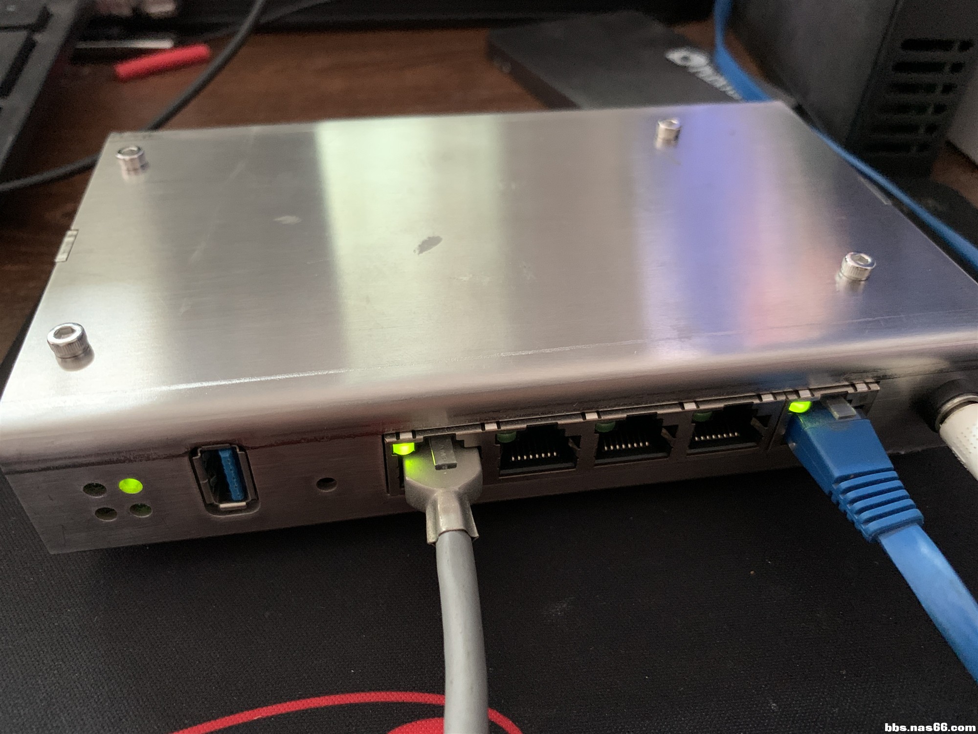

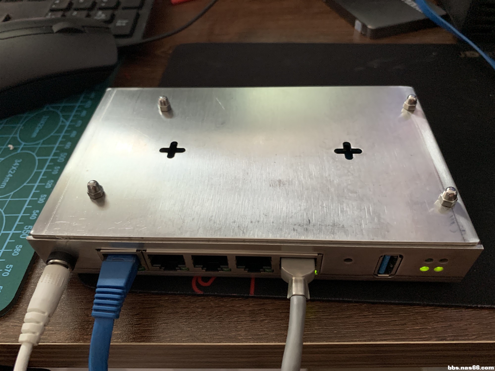

网上定制的不锈钢外壳,真重
运行一段实际外壳很烫
两个POE交换机,带监控用的
温控主体,可以设置启动温度,按自己的需要设置
高恪官方设备,给新机准备的,过段时候这里就是小娱C5的位置了

直接给小娱塞风扇不就结了。

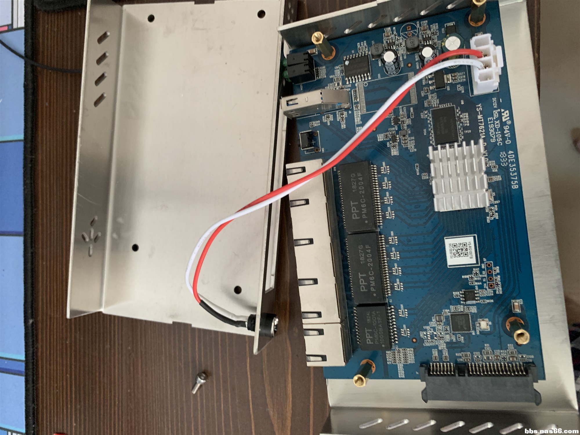

fcg1103 发表于 2020-7-16 12:24:16 | 显示全部楼层 IP:–云南–昆明–盘龙区 电信
建议LZ把原机的散热片揭下来看看是啥?是导热硅胶?还是双面胶布?判断一下它的散热效果,汗!可能的话,换换,甚至连散热片也换换。另外,高大上美丽的不锈钢外壳隐藏弱电箱实在可惜,建议不如弄个好多好多孔的壳子即可,有利于散热和通风。

glintstar 发表于 2020-8-3 08:53:26 | 显示全部楼层 IP:–上海–上海 电信
建议LZ把原机的散热片揭下来看看是啥?是导热硅胶?还是双面胶布?判断一下它的散热效果,汗!可能的话,换 ...
感觉比较结实应该是胶布,我给揭了。
