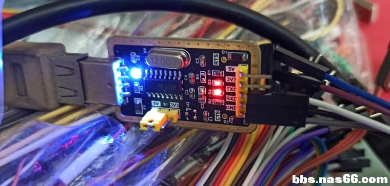

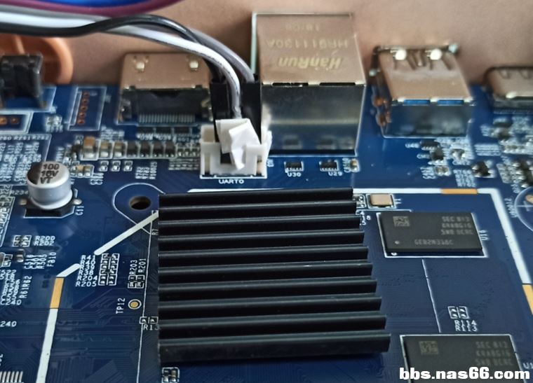

二、然后接线时发现一个问题,就是小睿主板上面的插口插针,与USB/TTL转换器随机附送的跳线是不适配的,如果不改造一下,要不插不进去,要不插进去都接触不良。正确的操作是把中间的白色跳线的小黑帽拔掉,然后才能插进去,只要插黑白灰三根线就够。把USB/TTL插入电脑的USB口,如果跳线是连接良好的,转换器上的两个红灯都会亮起来(在小睿断电情况下),如果不亮就是没插稳,可以试着插点纸让插口保持接触。

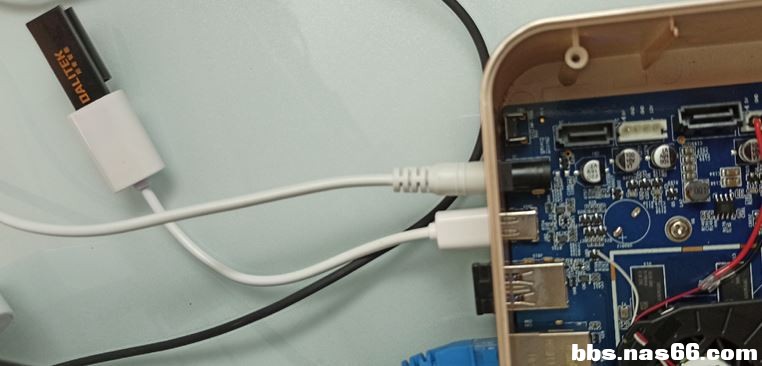

三、然后就是格式化一个U盘(FAT32),复制进去刷机所需要的的几个文件(具体见教程,文件Q群里有),然后把U盘插进小睿。插的时候可能会出现一个情况,就是我开始插入小睿的U口,无论如何都无法安装成功,输入命令后总提示找不到盘,把命令中的盘序号换了好多个都不行。后来我用了一个TypeC的OTG转换器,把U盘接入小睿的TypeC口,就一次安装成功了。

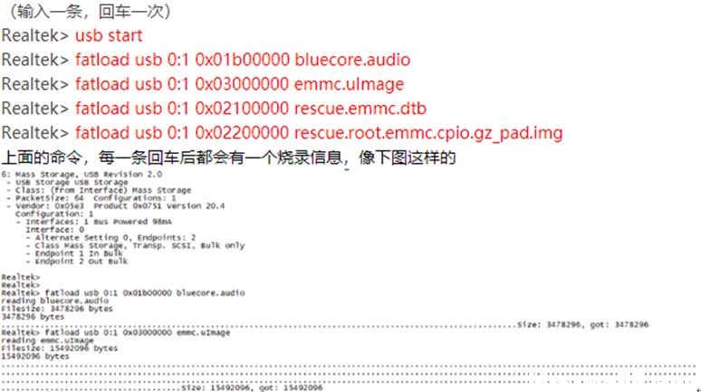

最后输入命令:
Realtek> boot all

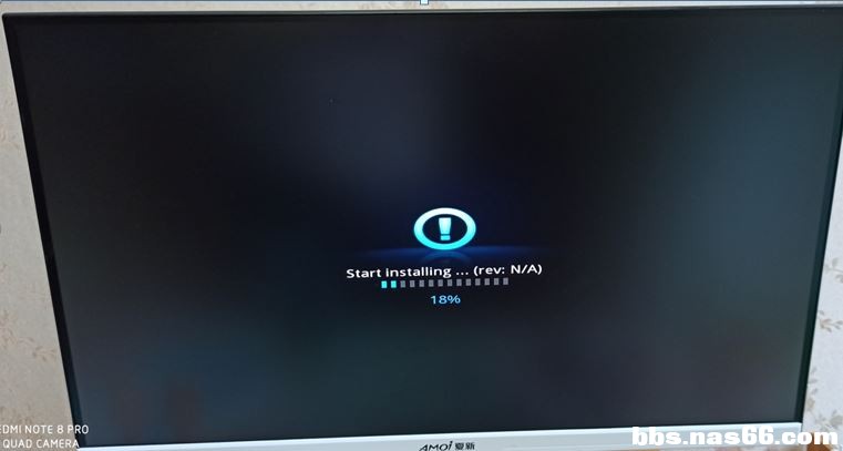

五、  小睿就开始装芝杜系统了,这时候用HDMI线把小睿和电脑显示器连起来,就会在显示器上看到系统安装的进度。
六、然后就安装成功了。
