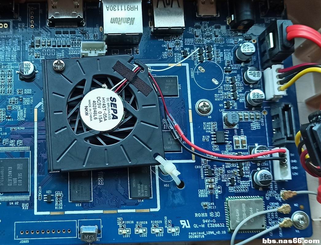

风扇尺寸对了,插头肯定是不对的,没关系,减掉之后自己焊接一段延长线就行,原来是红白黑三根线,白线不用接,把红黑线接入硬盘电源口的5V端。

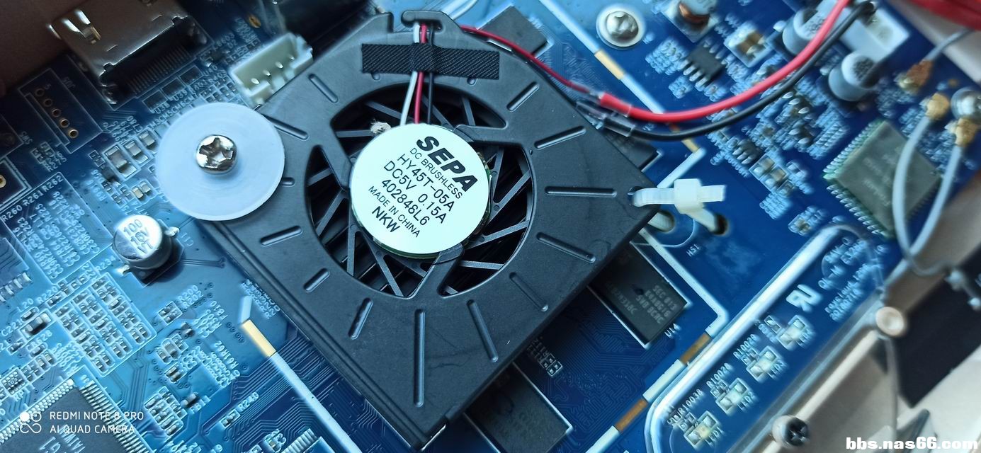

固定方面,借用主板上的一个螺丝孔,把风扇的一端固定,另外一端的螺丝孔与风扇的螺孔对不上,只好用扎带扎紧,也算是把风扇稳稳的压实在散热片上。

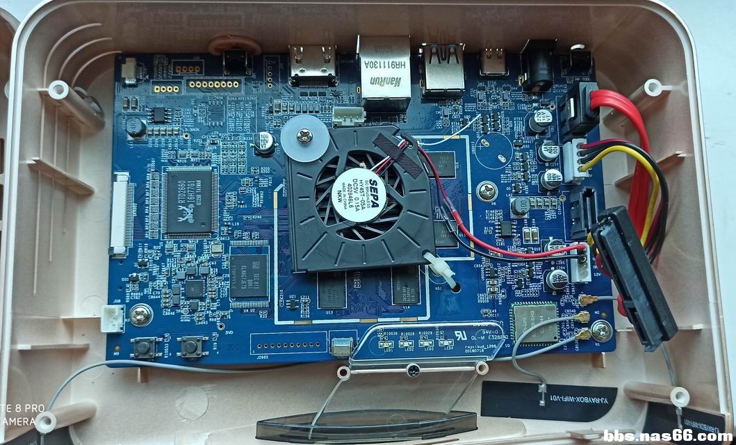

再来一个全貌

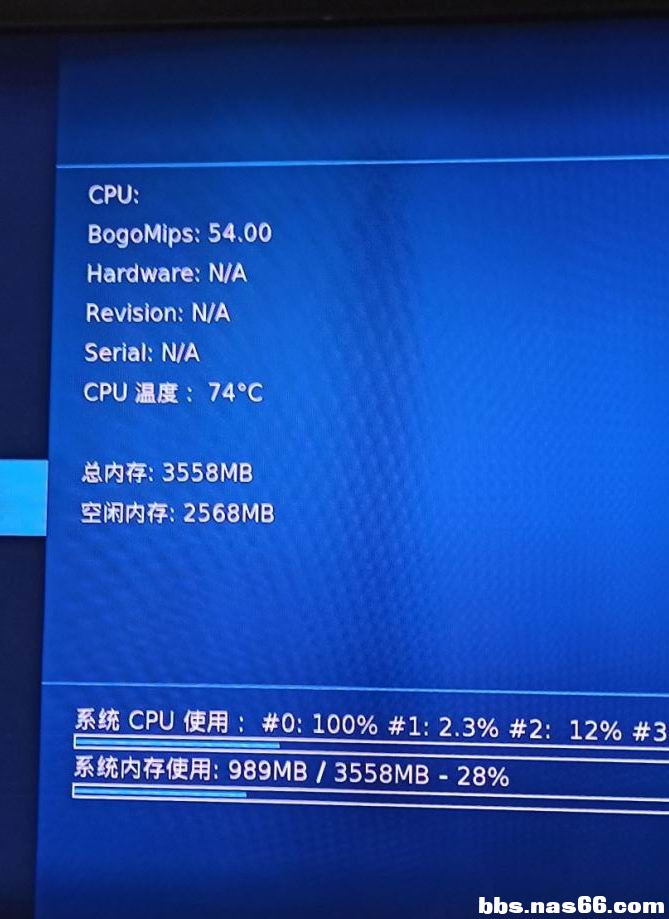

开机之后的温度是这样的
毕竟是小风扇,可能成绩不算很好,但小风扇安静,看电影也不吵,看了好几部高清,工作一切正常。

qq5274202 发表于 2020-12-9 12:18:22 | 显示全部楼层 IP:–江苏–扬州 电信
这个看温度是在哪儿看,还是装什么软件
73
73
氢雾肥羊 发表于 2020-12-9 13:55:48 | 显示全部楼层 IP:–江苏–苏州 电信
这个看温度是在哪儿看,还是装什么软件
ZDMC打开,可以看硬件温度。我的还好,刷好固件一直是60度,播放视频也是62度左右。
59
