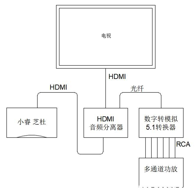

小睿刷了芝杜,成了家里的高清机顶盒,但可惜小睿本身不支持杜比数字5.1以上的解码,所以PT下来的电影播放很多都出现无声的问题。
为了能播放声音,最完美当然是买一套带完整杜比数字5.1解码的功放,但网上这类功放价格都不便宜,而音响我本来也有了。于是想找一套便宜的解决方案。
最终选用的方案是用HDMI分离器把音频分离出来,用5.1解码器解码后,用莲花线传给功放就可以了。
选用的产品如下:
接线图如下:

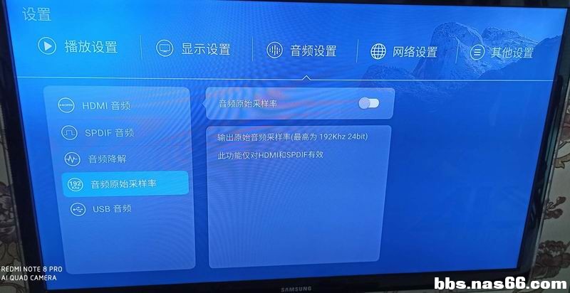

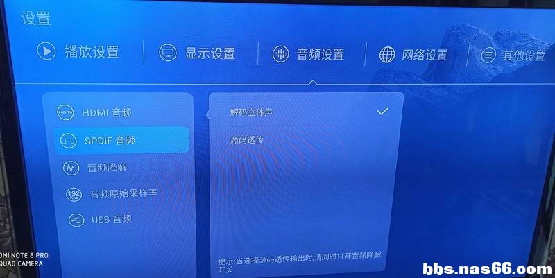

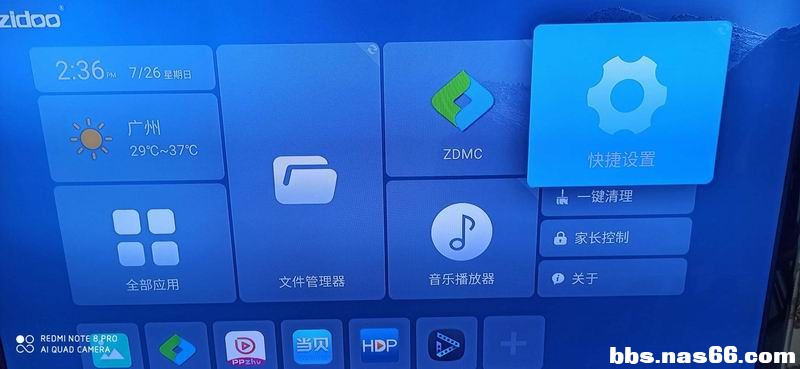

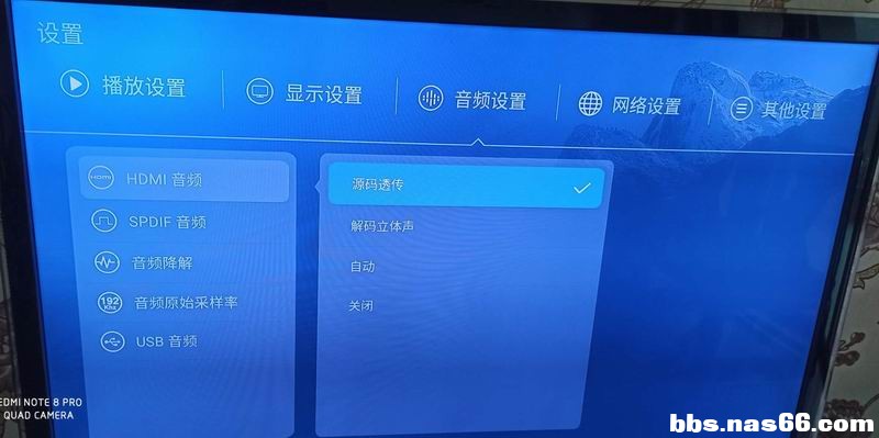

接线完成后,系统里面要设置一下,进入快速设置:

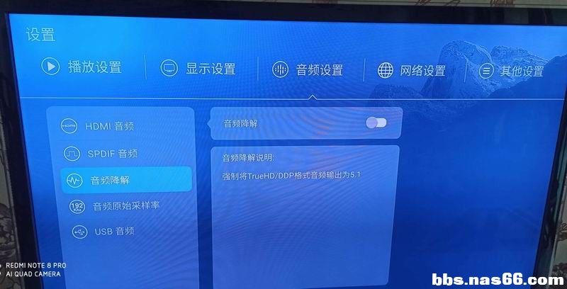

在音频设置里,选“源码透传”

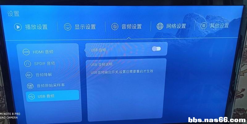

其他的选项可以不动,我的其他项是这样的:

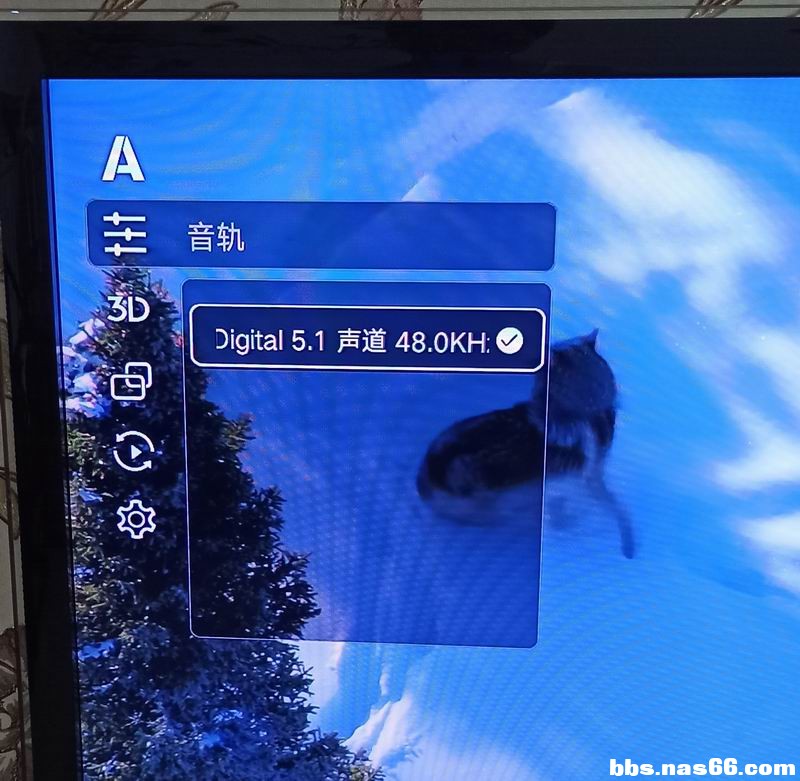

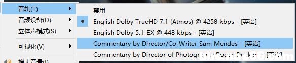

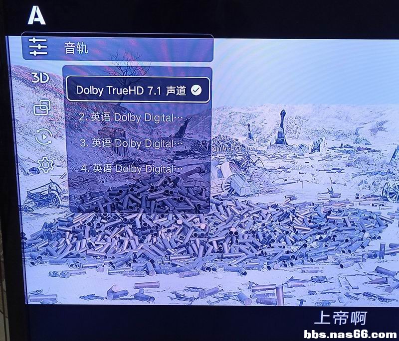

测试之后发现,很多原来无声的电影可以有声了,但是做不到100%,还是有些电影是无声的。比如我下的一部电影
其中的“英语 Dolby TrueHD 7.1声道”是无声的

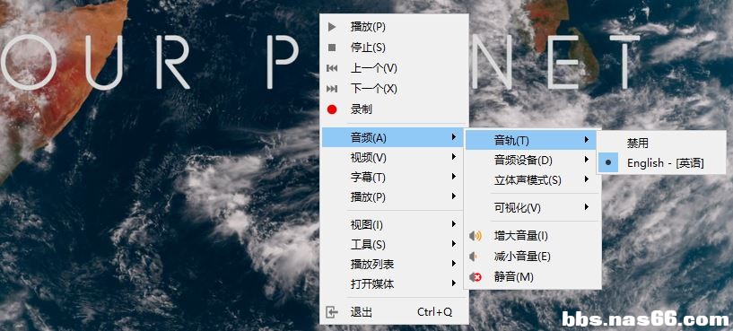

在电脑中查看该电影的几个音轨信息是这样的:

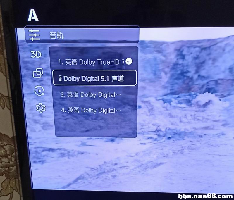

但我打开另外一个电影,里面的“Dolby Digital 5.1声道”则一点声音都没有了。
电脑上查看该电影的音轨信息是这样的语焉不详:
总之,这个解决方案能解决一大部分电影的5.1声道播放问题,但是还是有一些电影的音频无法播放,而且无法区分哪个能放哪个不能放,得打开试试才知道。毕竟是200块不到的投入,一分钱一分货呀。网上有些解码功放才几百块,看上去不贵,但是如果解码芯片跟这个解码器的等级差不多,也可能出现部分不能解码的问题,得买带 Dolby标记的专业功放才比较保险。
