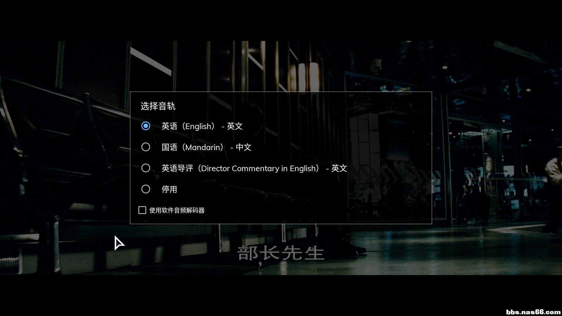

    自从发布了适合小睿的芝杜X9S固件以来,就有很多网友一直在论坛里讨论DTS、DD无法解码的问题,并且有些人给出了一些解决的方案。我也尝试着想从修改系统自带播放器入手,解决音频解码的问题,但是无奈自己水平有限,最后计划只能流产。
    最近芝杜官方X9S升级2.1.40版,就乘着有空升级了一下,并且又想起了音频解码的问题。这次的计划和之前不一样,采取“曲线救国”的方案,让“海报墙”“媒体中心”等软件直接调用其他播放器app,跳过系统自带播放器,不就能够解决音频解码问题了吗?
    在尝试了N多个播放器,诸如:Oplayer、Nplayer、NovaPlayer、MoliPlayer、MXPlayer、暴风影音、KODI、ZDMC......之后,从解码能力、易操作性、和小睿的匹配程度等方面,将他们的优缺点一一对比,最后确定了MXPlayer、KODI、ZDMC这三款播放器是最适合小睿的。当然,KODI、ZDMC其实属于一个,他们的解码能力不用我介绍了,并且ZDMC还是芝杜在KODI的基础上定制的版本,和小睿的匹配程度不用我说,最值得推荐的就是这两款软件的音频直通能力,从DTS、DD的5.1到DTS、DD的7.1,包括TRUEHD、DTS-HD,和现在的DTS-X和DOLBY ATOMS,都能轻松解码和直通,如果有功放和家庭影院的话,还是值得推荐使用这两款软件的。

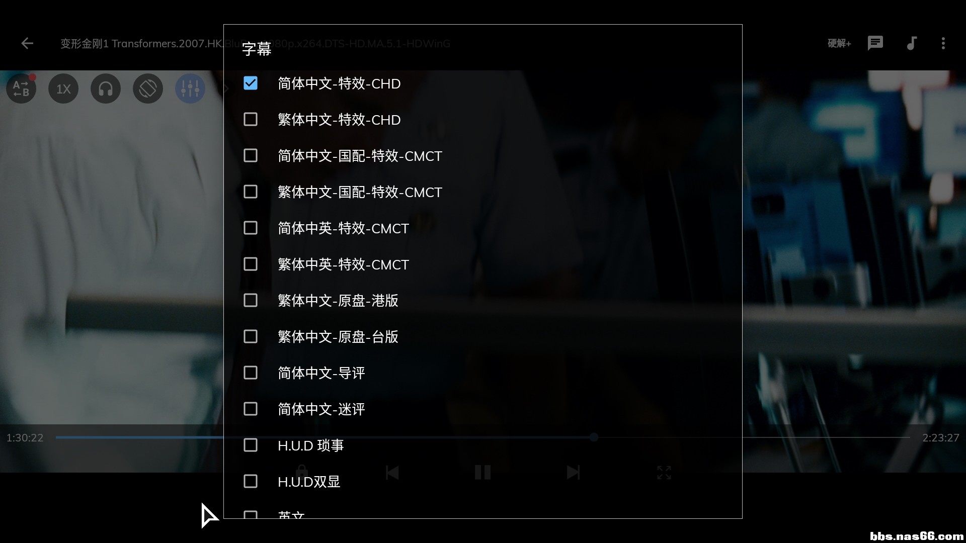

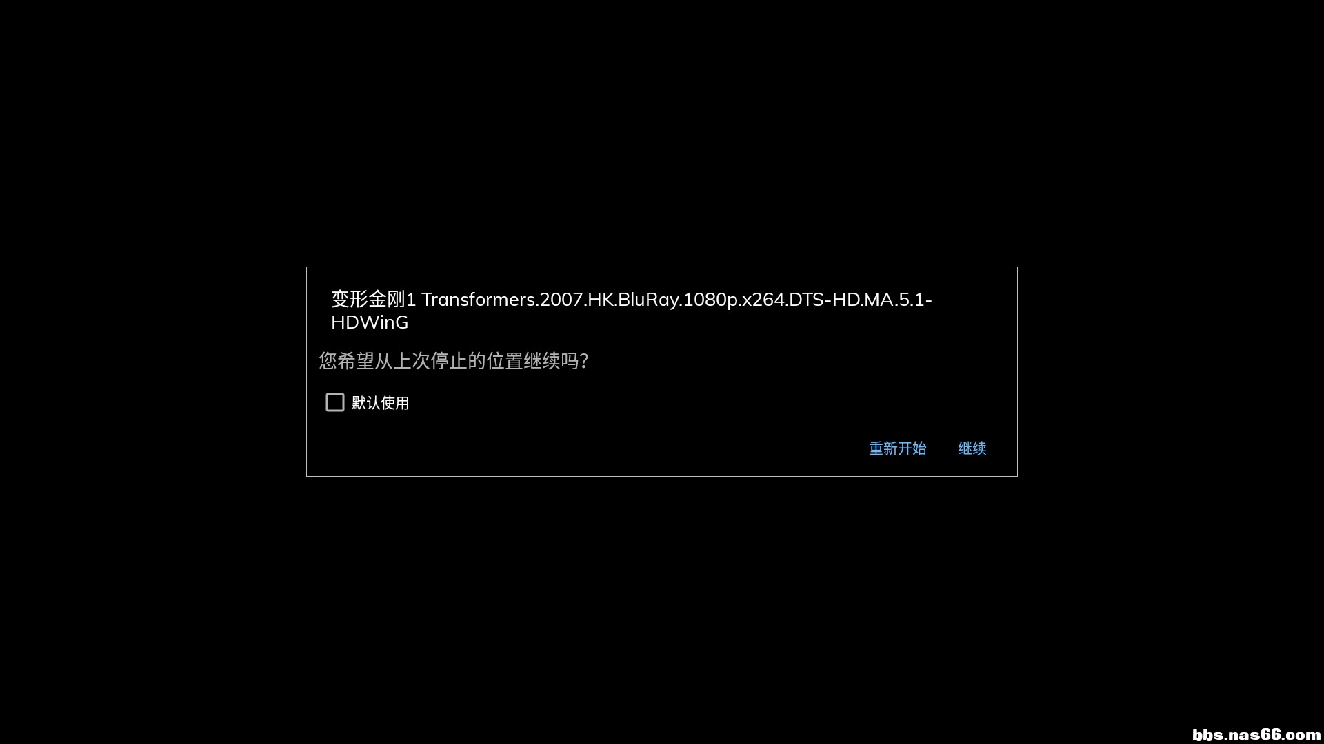

    当然有人说我没有功放,或者我的电视不支持全格式音频的解码,我需要小睿直接解码好才行。ZDMC当然可用,但是我还是推荐这一款播放器:MXPlayer。这款播放器的优点大家可以到网上查一下,并且该软件到处能下载到,音视频解码能力相当不错,官方还在不定时更新,还有大佬的PJ版,并且是我试下来能和小睿的海报墙app无缝衔接的一款播放器,就像是内置的一样,比ZDMC要简单多了,用过ZDMC或者KODI的人应该知道。

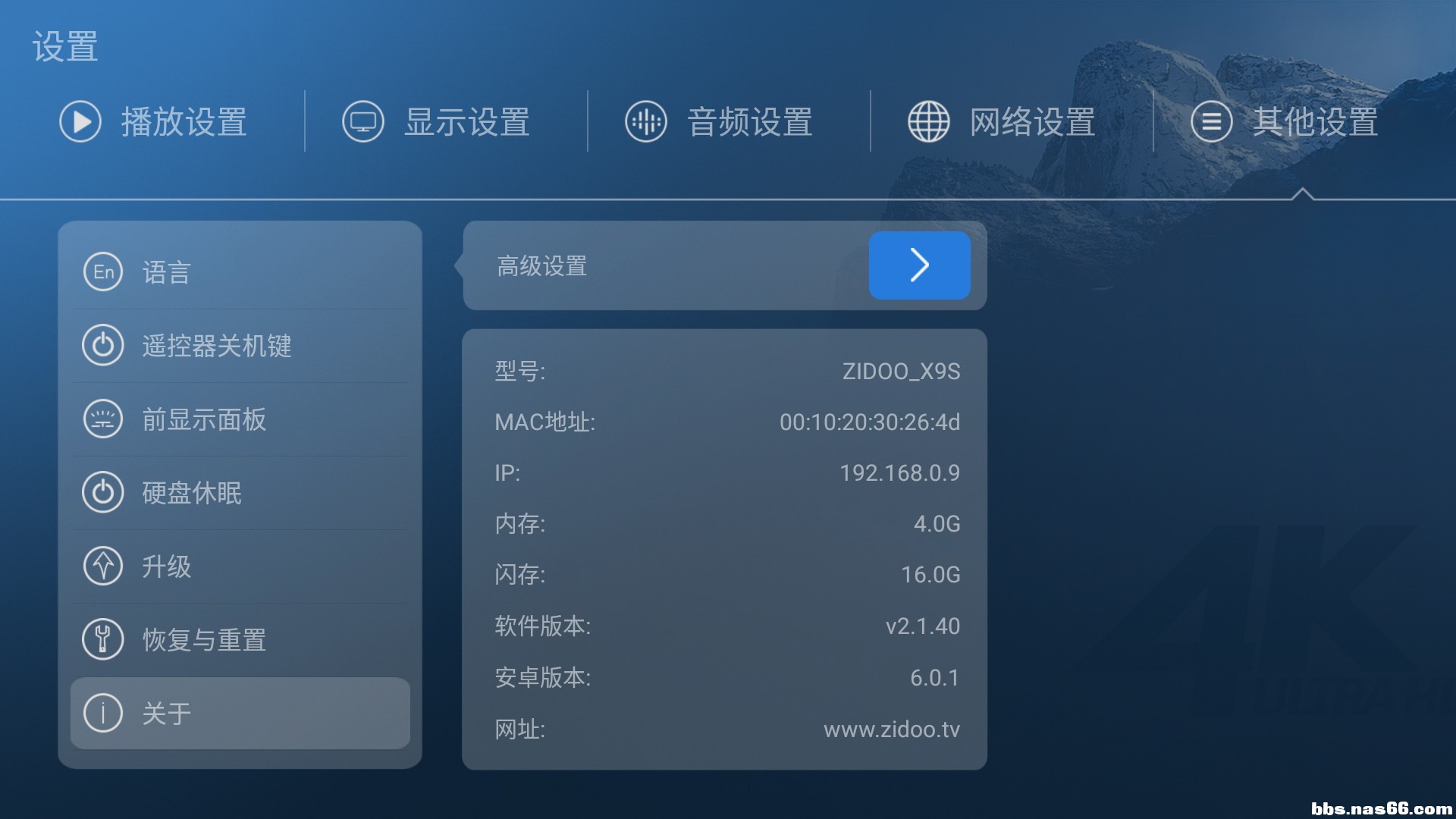

目前我的小睿使用的X9S 2.1.40版做了如下调整:

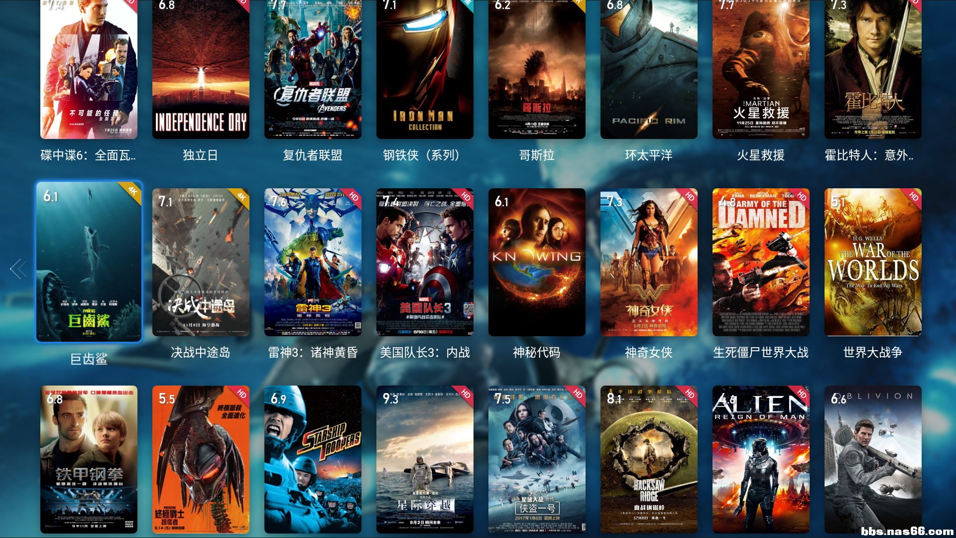

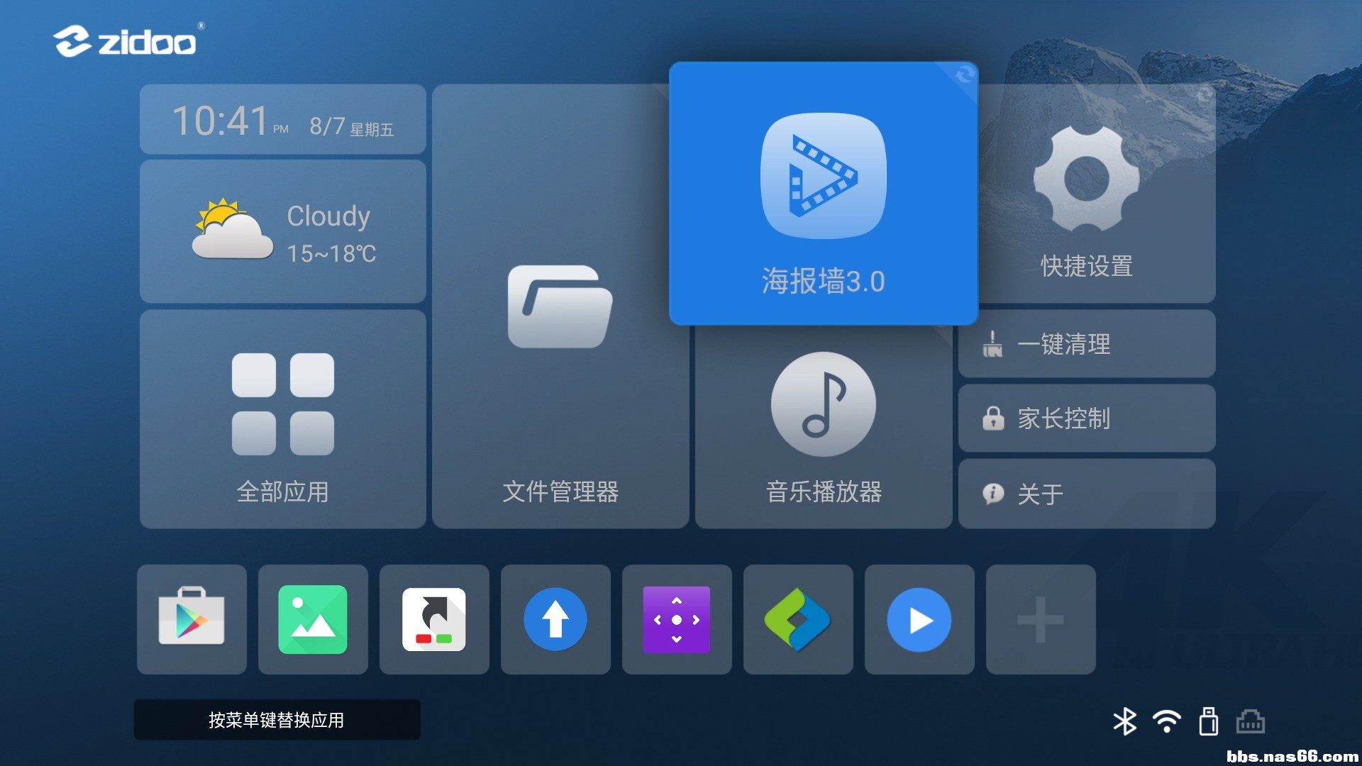

1.安装“海报墙3.0修改版”,默认调用播放软件为MXplayer 1.26.0中文版。
  MXplayer和海报墙进行无缝衔接,基本可以作为内置播放器。
2.安装ZDMC(或KODI),作为直通音频播放的首选播放器。
3.“媒体中心”打开第三方播放器支持,可以选择播放器播放。
当然,“海报墙3.0修改版”,默认调用播放软件也可以是KODI或者ZDMC,或者其他软件。
MPlayer已发现问题点:
1.蓝光原盘(文件夹)无法播放,只能进入文件夹播放。
2.部分蓝光ISO文件可以播放,但是无导航。
3.高码率、高刷新率影片无法播放或者只能软解,出现无画面、画面严重卡顿等问题。
4.X264 10bit影片只能软解。
5.无法进行2D/3D格式的切换。
6.HDMI直通功能有些鸡肋,不稳定,且降级为5.1输出。还必须关闭“硬件解码器+”,影响影片解码,所以直通还是用ZDMC吧。
啰哩叭嗦说了一大堆,希望对大家有所帮助。上传几个播放的演示片段供大家参考。
