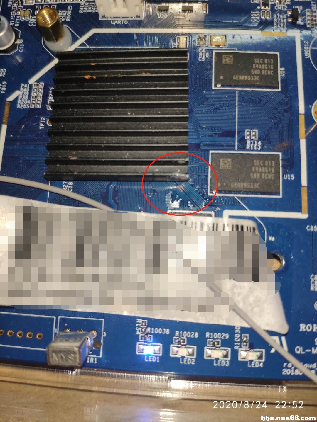

感谢各位渣友鼎力相助,一言点醒梦中人,才想起来刚拿到机器的时候想换个散热的,结果手残没拆得下来,反而把电路板弄伤了。刚才重新检查弄伤那里,是有一些铜屑,估计引起了短路以至于开机假死。清理干净后,一切恢复正常
就是散热片右下角那里
小黄鱼入手一台改好的芝杜睿,刚开始用的挺好的,前一段时间有时候开机不能进系统,但是通过拔插电源几次就可以进系统了,现在,彻底进不去了,无论怎么拔插电源都没用,症状是:
1. 四颗LED微亮(正常进入系统是四颗微亮,左边第一颗熄灭,然后左边第一颗常亮)
2. 屏幕无显示,,没有ZIDOO的logo画面
3. 用另一台电脑登入盒子的IP,登不进web,显示LUCI.......一大串字符
上网搜过相关信息,但是都没有确切的原因和解决办法,有的说用ip登录过就有可能会假死,哪位大侠知道怎么解决,拜求,感谢!

估计引导有问题  重刷吧

感谢,昨晚尝试重刷,超级终端连接上后,不跳代码没反应,win7 64位系统,是不是要在windows里设置什么?

用ip登录过的假死,只是芝杜界面动不了,后台是正常的,不会像你这样进不去。估计是有硬件的故障吧

从简单的开始,可能换一个质量好一点的电源就会好

谢谢bql1314,01tt01f, 换过电源,不行。是300多买的,唉。。。。。。小黄鱼

插上电源后,机器没反应,但是我局域网还是能看到这台机器,然后用电脑登录设备的IP,能进去,但是显示“LUCI......”后面一串字符,我忘记是什么了
