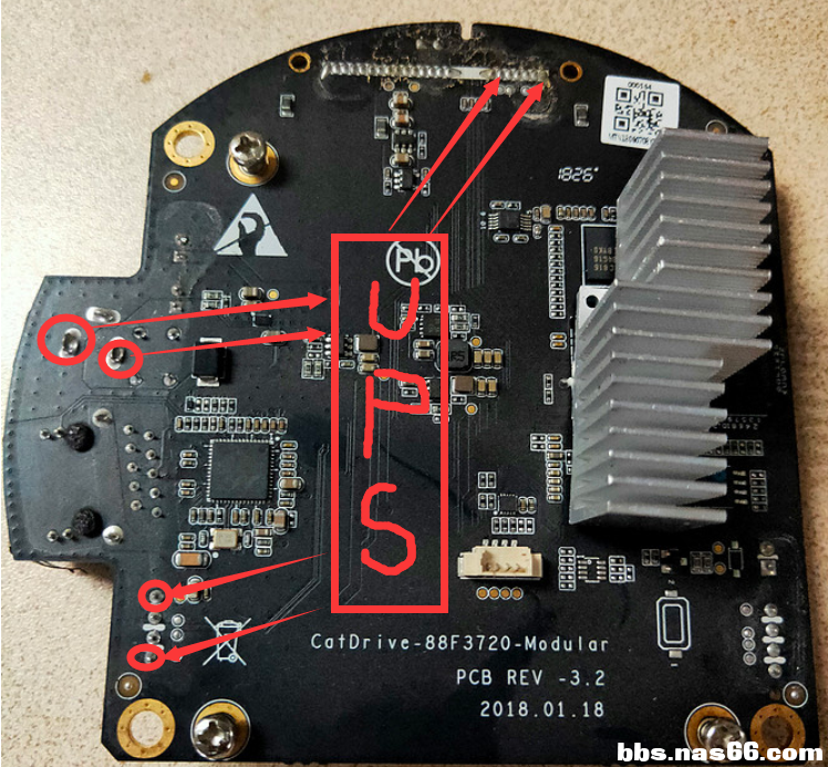

; ]# Z% O5 j6 P( j2 D0 B% v# k" v3 }) f6 q可以这么改装吗:1.猫盘电源口→到ups输入4 n" W" B5 Q& V+ R
2.然后ups输出→到usb和sata的供电.
1 q: E* F2 m, h1 v1 ^7 y3 d, C5 |小白问题:没有停电的时候,ups是市电出,也就等于是直接从电源接口那里给usb和sata供电.会不会有啥电路短路或者其他问题?3 P- T/ [8 R/ Y9 q8 U& J1 m
