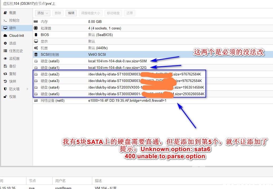

pve下安装黑群,不知有没有人遇到这个问题:
sata口最多只支持6个设备。在网上查资料是因为PVE虚拟机真实地虚拟了南桥,sata本身就是有限制的。
只能用6块盘
只能用6块盘
不让加了
不让加了
我以为在虚拟环境下可以突破,我把直通方式改成SCSI,可以加多,但是进找到群晖之后,进不了系统,显示没有硬盘。
听说把硬盘直通成virtio也可以,我也试了,跟SCSI一样,进去找不到硬盘。
还有听说组zfs,在pve下我也组了,多块硬盘组一个ZFS,作为一个SATA设备加载到群晖,然后pve里群晖开机,同样,找不到硬盘。
组zfs有人成功过,但我不知道怎么搞。
菜鸟没办法,只是到处查教程,没有教程的,自己就看不懂了。
Ps:我有6块硬盘要加载到DSM里,关键是dsm有一个启动盘是在pve下虚拟的,占用了一个SATA设备。所以我最多只能加5个硬盘进去,少了一个硬盘对玩PT来说,很烦。
求教各位大佬如何解决。

图片是在网上找的,不是我原始的图片,但是真的是一毛一样的啊。
没办法了,现在拿掉了一块硬盘。

直通硬盘干什么,直接直通sata控制器

直通SATA怎么操作

hengjunjie 发表于 2020-9-22 19:24
直通硬盘干什么,直接直通sata控制器
在网上找到方法了,有个问题:
文章说:这里一定注意往虚拟机里添加的直通SATA控制器上不能插有PVE的系统盘,不然可能就得重装PVE了。
那PVE的系统装哪里呢

明白了,有时间再试试。谢谢

PVE装U盘里面啊,U盘启动就行了
