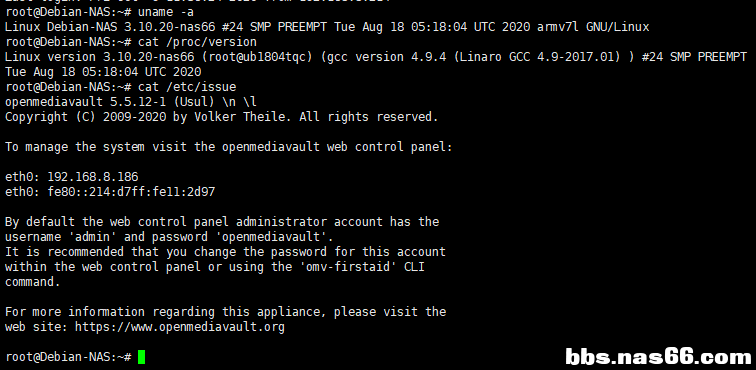

输入uname -a可以查看系统已经是debain了,参加下图第一行:

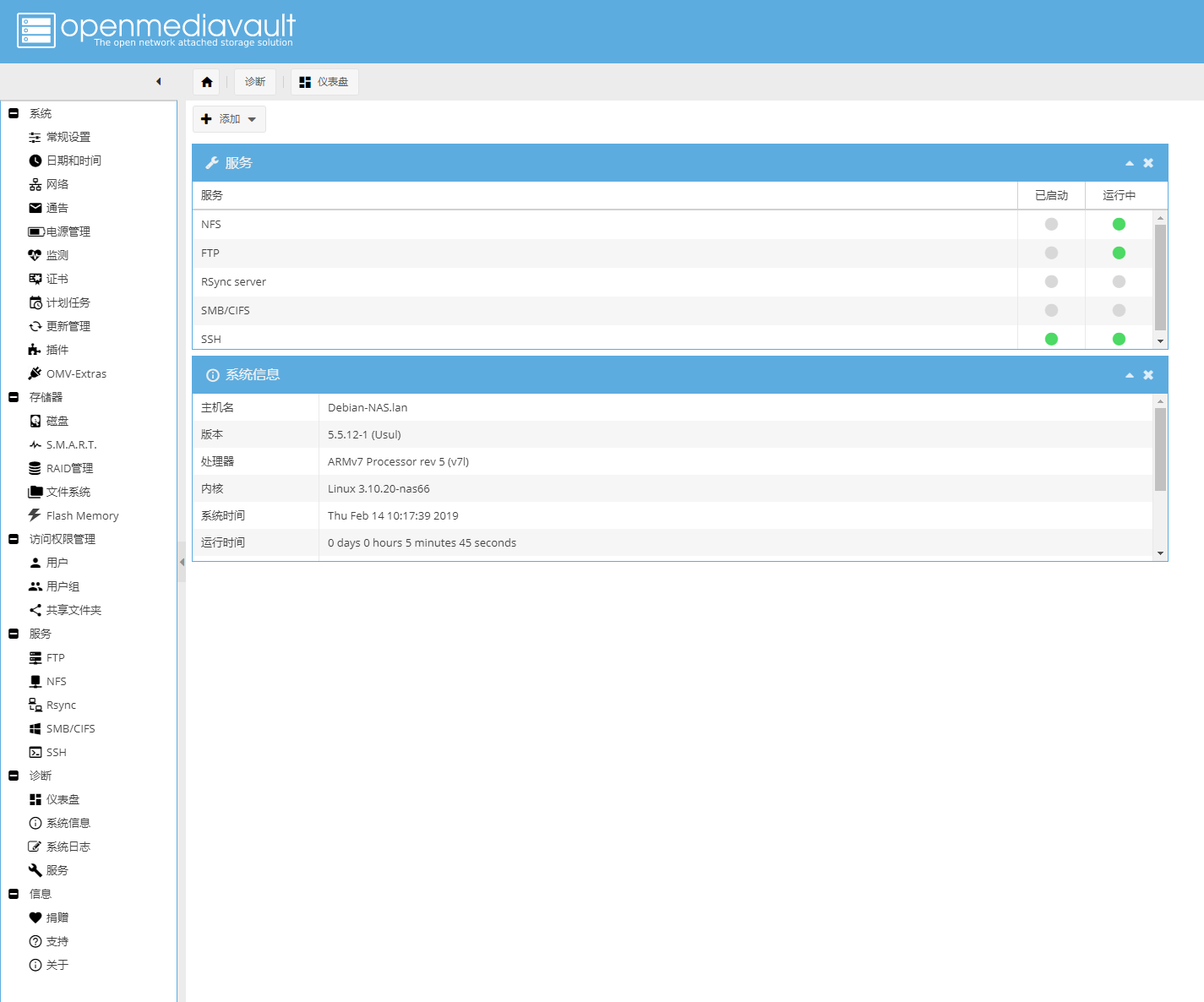

OMV:一个并不小众的NAS系统.
就不多做介绍了,具体好不好用百度一下吧.
另这个系统的玩法是装插件,多查查资料玩出新花样吧.
刷后的效果图如图:

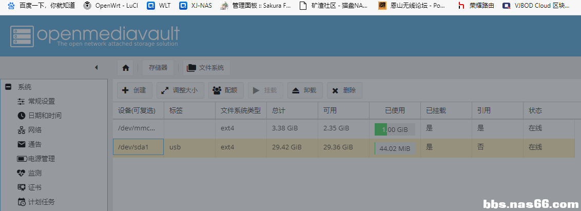

另外,这个omv可以不安装硬盘,直接弄个U盘插上去
功耗不到5w,如果去掉风扇,4w出头,极致省电啊
注:要先刷debian系统才可以安装omv
安装的固件来自于论坛里另外一个大神的作品,以下是帖子:
https://bbs.nasdiyer.com/forum.php?mod=viewthread&tid=11433&extra=page%3D1
一定是要安装他的,他的带systemd.否则安装不了OMV.
