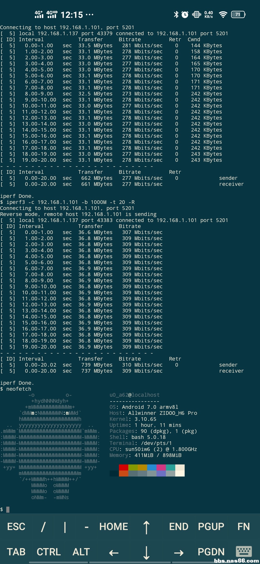

20201115更新完美线刷包的外置网卡版,刷入后内置网卡无法使用,只能使用外置USB网卡,只能接USB2.0端口,测试8153及88179usb免驱网卡使用正常,外置后虽然达不到千兆,但是也弥补了百兆的不足,有需要的朋友可以下载使用,实际测速能达到300M

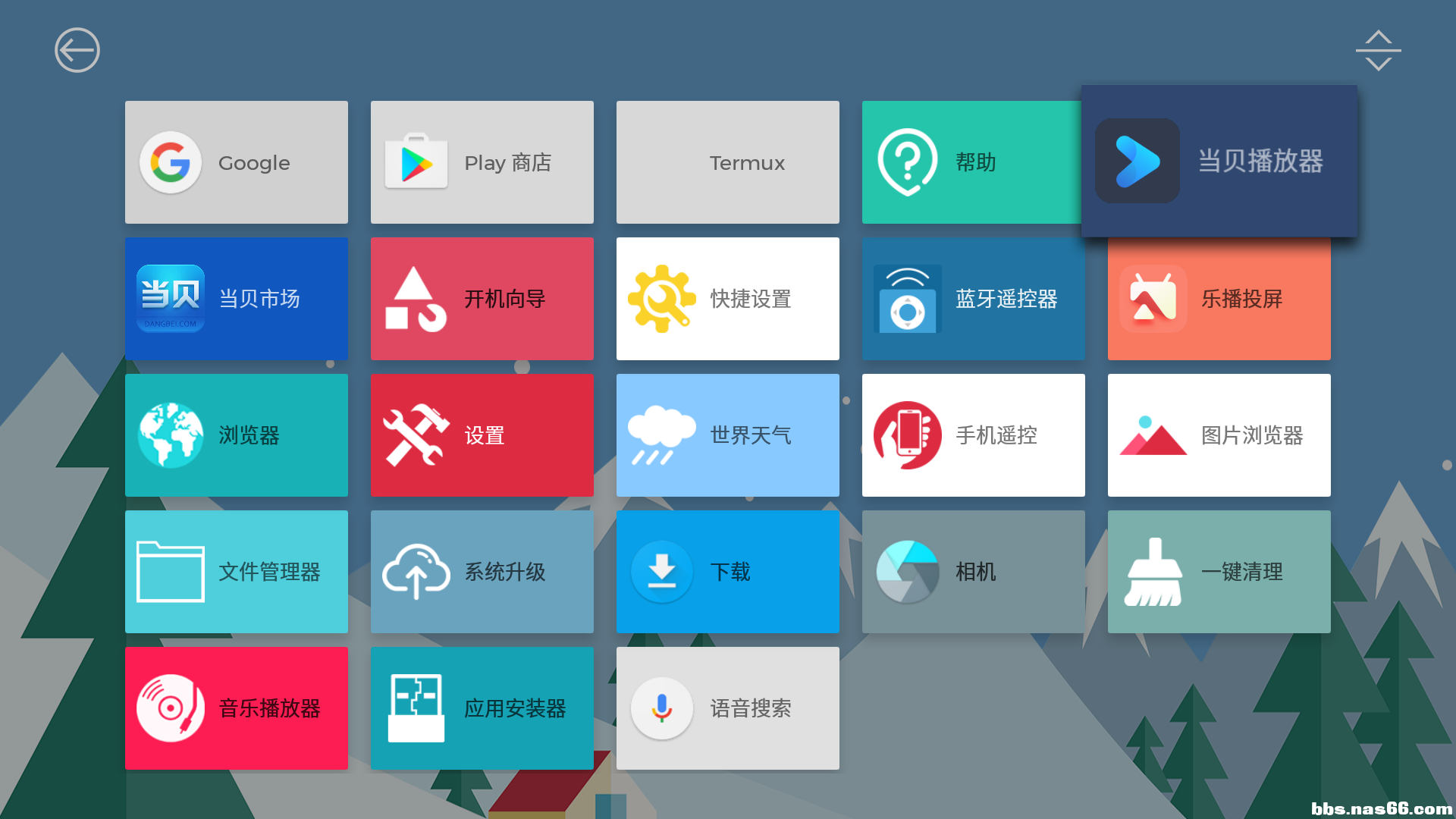

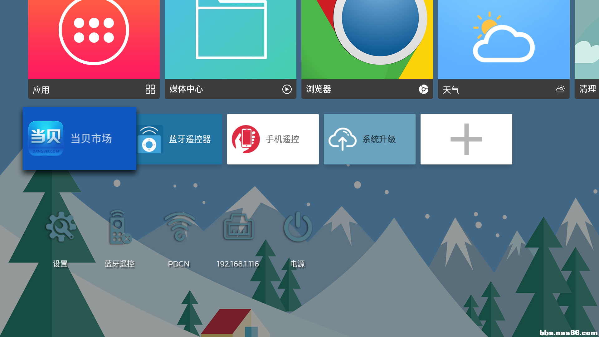

20201103更新完美线刷包,基本修复了所有bug,有线,wifi,蓝牙,遥控开关机等等均能正常工作,完美适配到泰奇猫上了

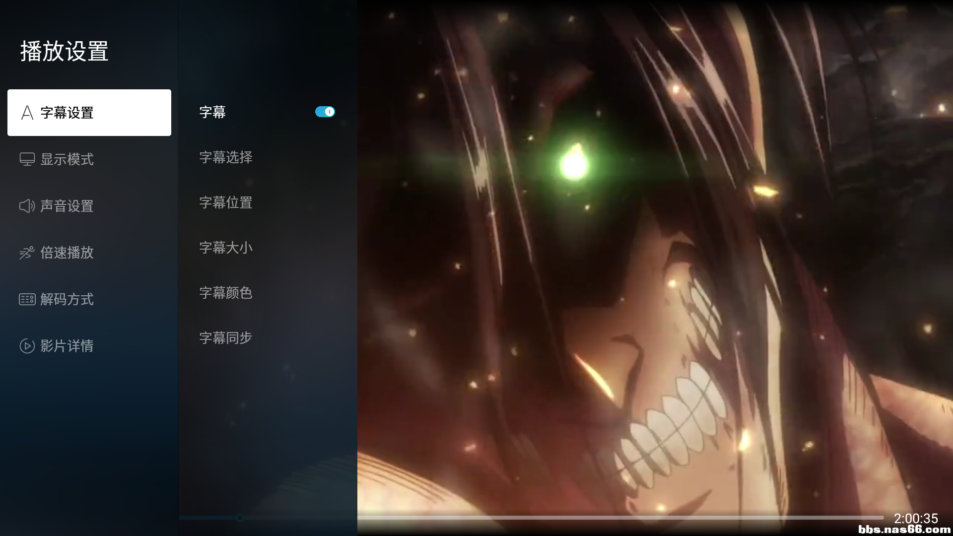

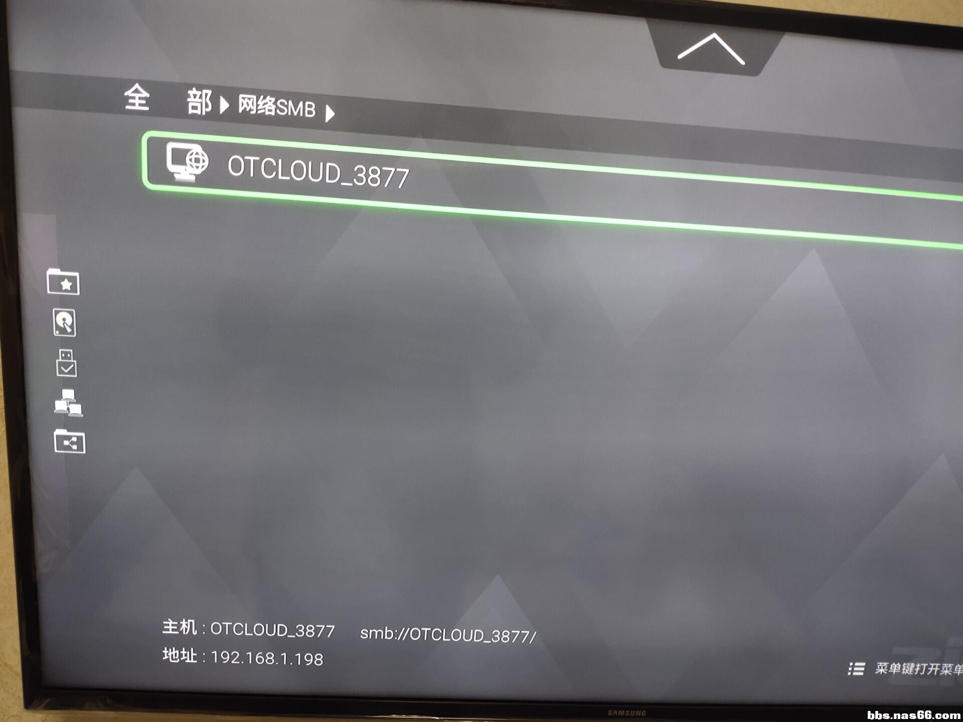

bug:自带的文件管理器居然smb和nfs都无法使用,只能用其他软件替代了,内置的当贝播放器可以samba,但解码设置需要改成系统解码,否则4K卡顿严重
泰奇猫Zidoo演示 https://b23.tv/Hb032D

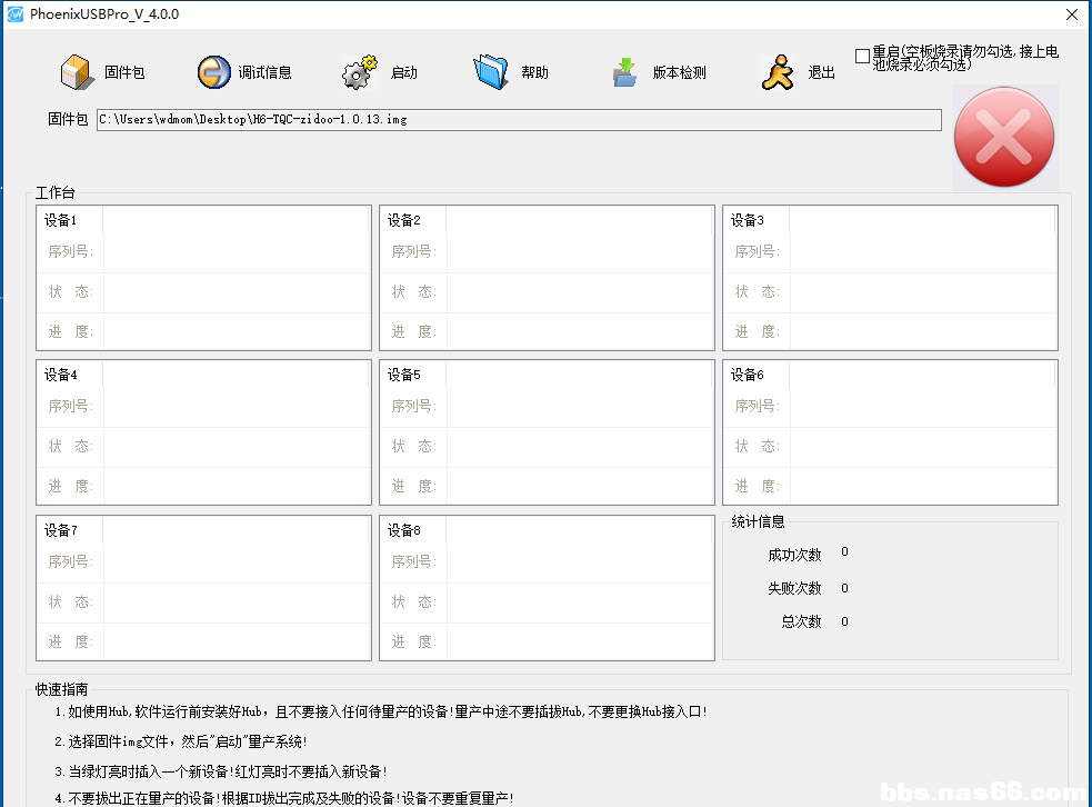

刷机方法:
准备好USB双公头线,刷机软件PhoneixUSBPro,刷机固件,当然还有泰奇猫
1.下载固件后解压,是一个img镜像文件
2.安装好PhoneixUSBPro后打开点击固件包,选择刚才解压的img文件
3.然后点击启动
4.按住泰奇猫的UPGRADE按键后使用USB双公头线连接到电脑与泰奇猫USB2.0端口
5.插入10s后即可松开UPGRADE按键,等待刷机完成即可

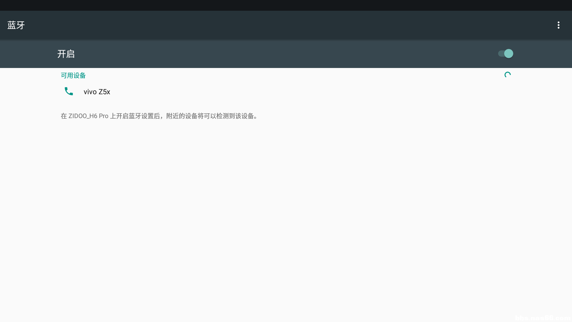

存在bug:
1.遥控关机后无法遥控开机需要重新上电才能开机
解决办法:长按遥控关机键,选择第二项直接休眠,使用休眠功能代替关机
2.可能部分机器蓝牙无法使用,千古之谜

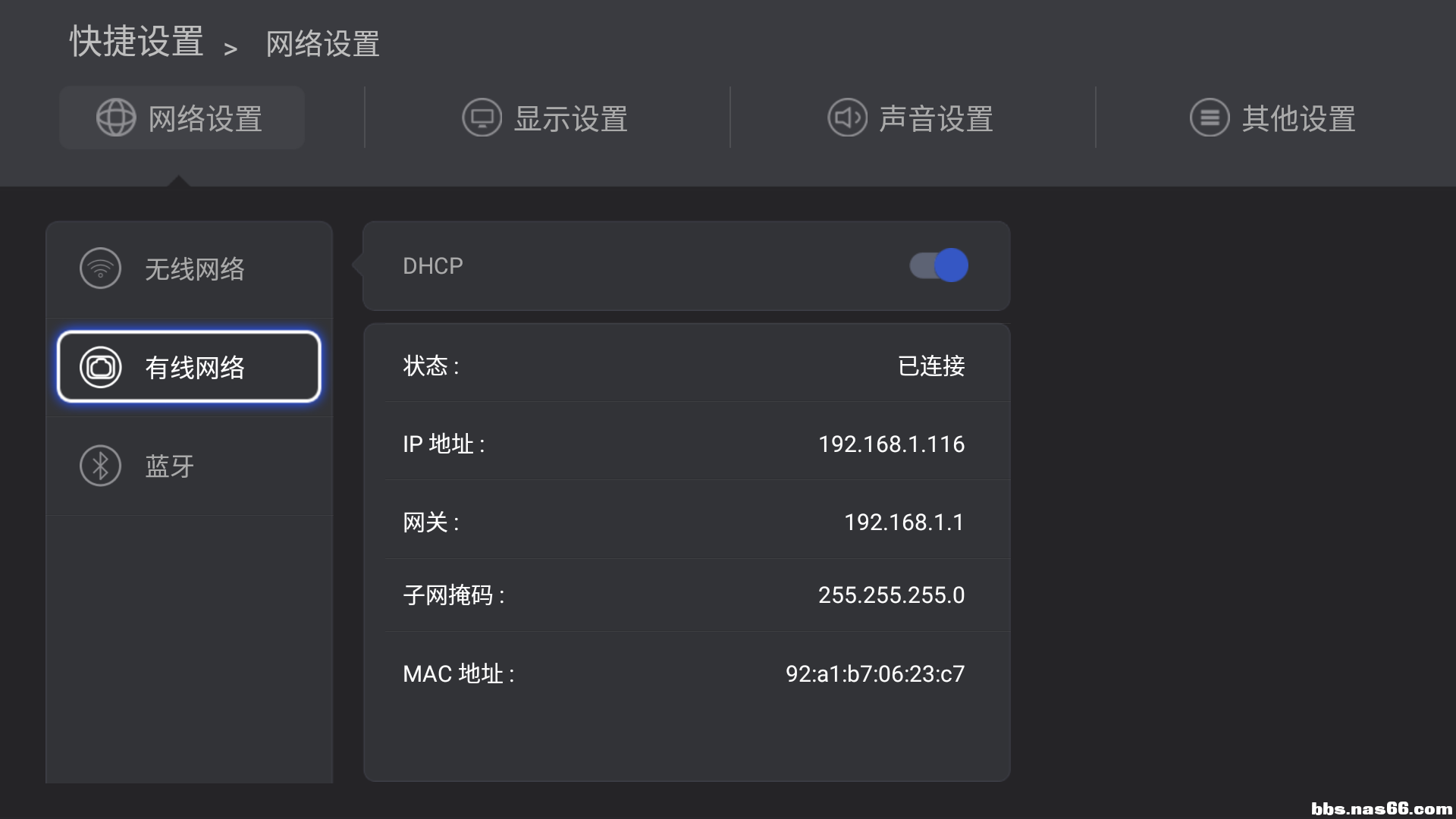

之前论坛盖楼活动,抽出10台泰奇猫,有幸免费获得一台,前几天也有50包邮2个的小车,不过老板货太少了,只有20几台泰奇猫采用全志H6主控,GPU采用新的mali 720,性能应该不算太差,不过百兆的网口折腾的人不多

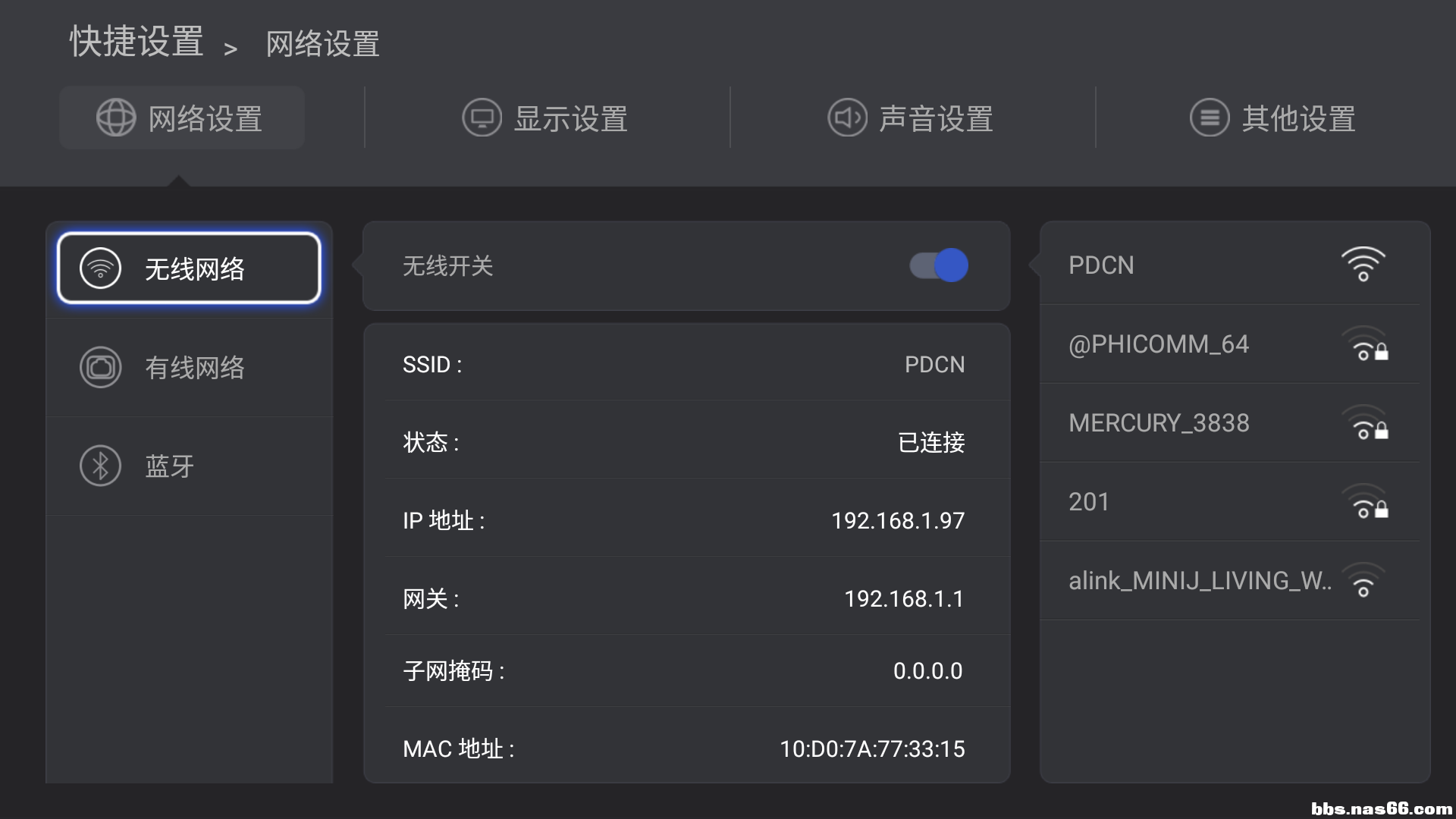

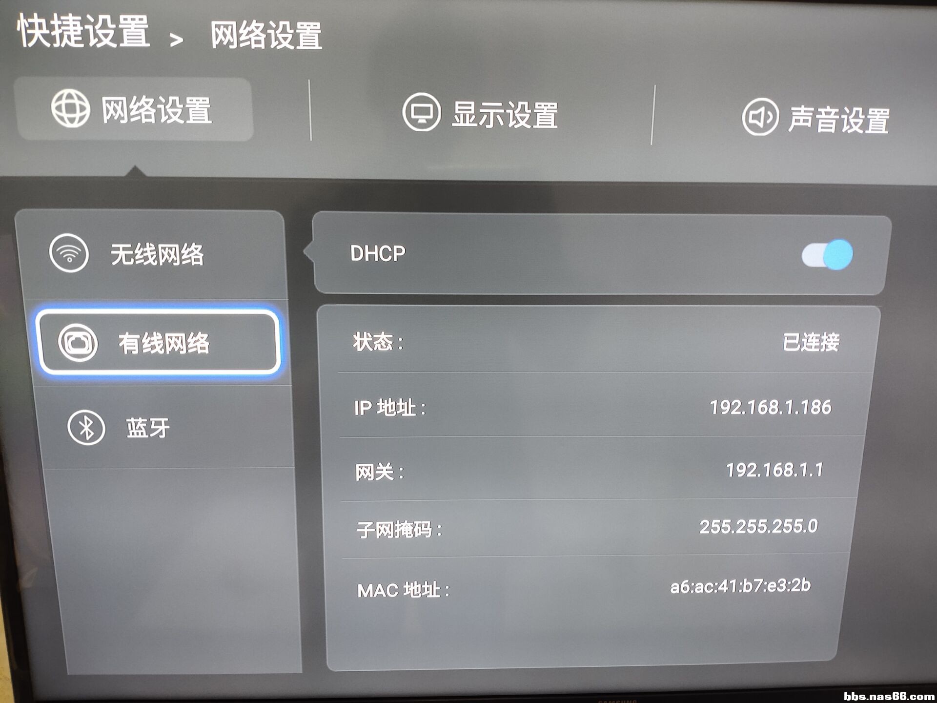

有幸zidoo有一款H6主控机型,官方OTA包可直接更新刷入,不过刷入后无网络支持
现修改了一版,已适配有线网络,采用TF启动,不破坏原系统

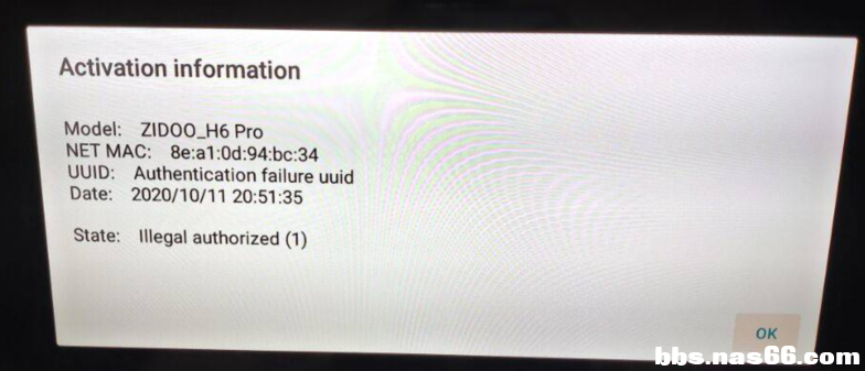

不过zidoo的系统有验证机制,联网后会跳出未激活弹窗,目前仅测试,或内网使用
H6的zidoo大概验证机制是mac地址验证,由于移植系统,每次启动后mac地址随机,无法固定

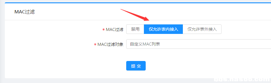

内网使用可以采用mac过滤功能,将内网原有所有需要上网的主机mac添加到列表后启用仅允许表内接入即可使用
关于绕过验证:经测试使用hosts屏蔽验证网址系统将无法进入桌面
理论上在路由端开启防火墙,禁止验证网址应该可行,望各路大神研究

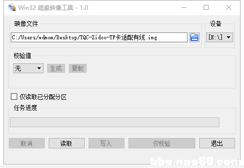

关于刷机:固件解压后使用下面得工具直接刷入TF,完成后插卡即可启动zidoo
由于本人测试TF比较大,请准备好32G以上卡刷入,以免容量不足无法写入

刷好后,自带的遥控器就失灵了,故意填错dns后,虽然不会上互联网了,但是一打开文件管理器,系统就死机重启

 楼主| wdmomo 发表于 2020-10-14 07:35:39 | 显示全部楼层 IP:–浙江–嘉兴 电信
huaye307 发表于 2020-10-14 06:57
刷好后,自带的遥控器就失灵了,故意填错dns后,虽然不会上互联网了,但是一打开文件管理器,系统就死机重 ...
主路由开启mac过滤功能禁止外网访问
