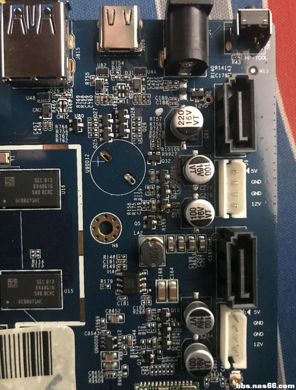

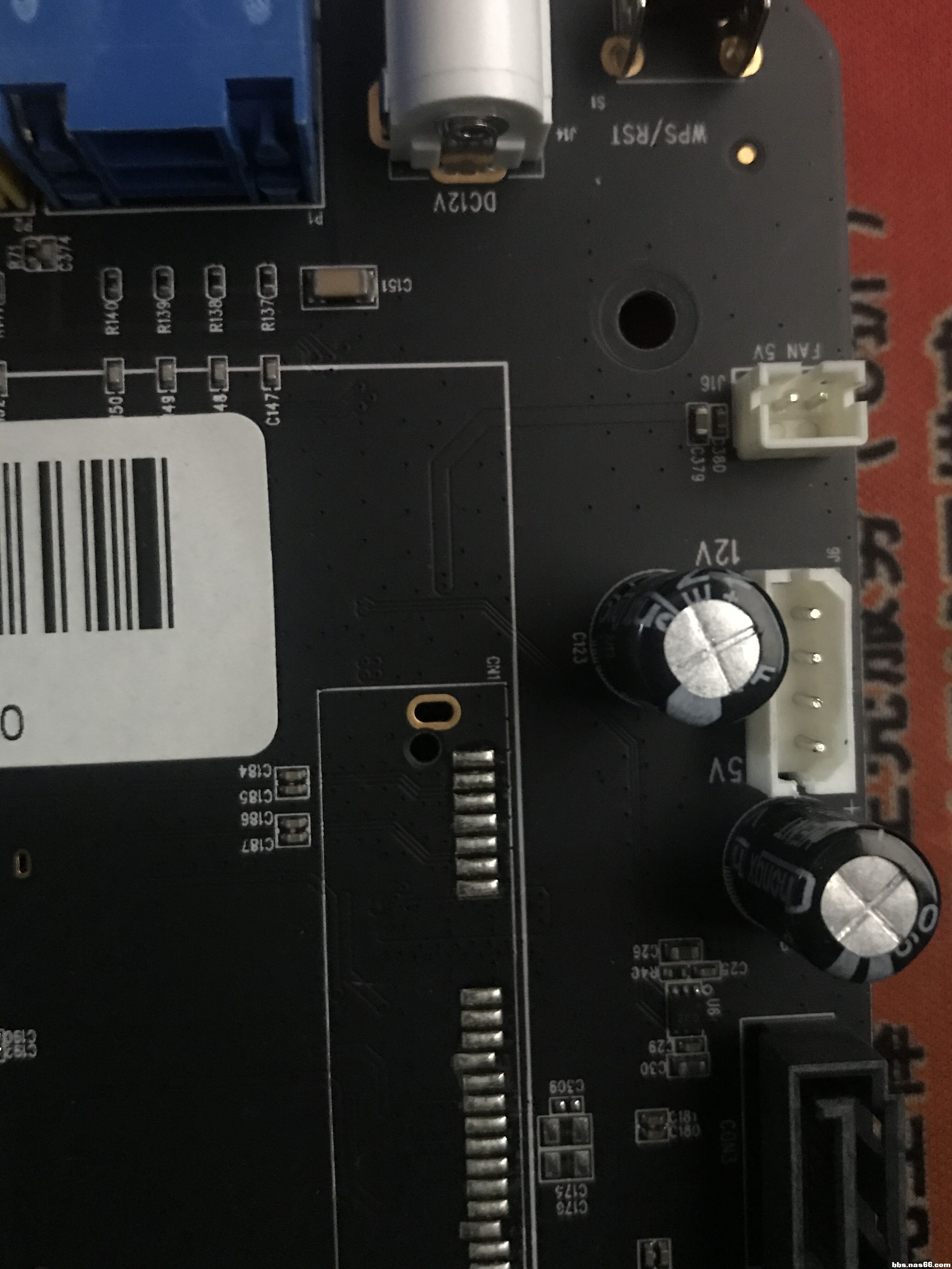

组装群晖睿的时候,想弄双硬盘,因为硬盘线不够用,就把家庭云里面的硬盘线拆下来用了。自己的一块3T的硬盘,莫名其妙的就不识别了,以为硬盘电路板坏了,网上买了一块还没到货。今天闲来无事,又把家里的一块闲置500G硬盘加电测试,结果硬盘主板直接冒烟了,仔细查看接口才发现,私人云和家庭云硬盘线5V和12V是反的,直接把硬盘烧了,太坑了。私人云这个供电口测试电压正常,但是硬盘不启动,目测一个三极管烧了。换电源线时一定要注意!对调一下线序!
私人云主板
私人云主板
家庭云主板
家庭云主板

我没买,我问了几家,那个一体线可以定做,太贵了。我准备买几根反弯的线,自己做插头,昨天我终于查到插头型号了,5264.
