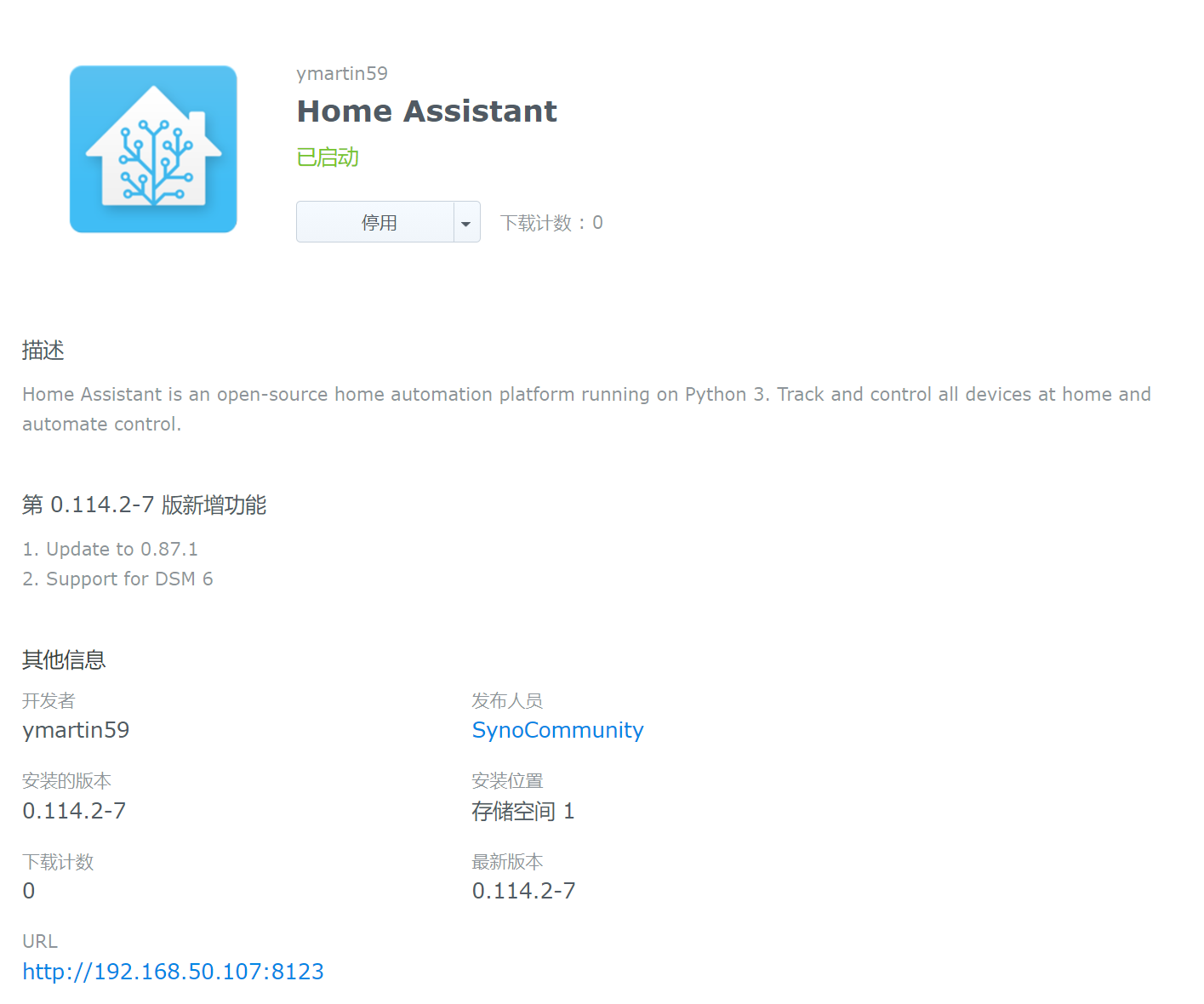

7 h  Y- m2 P) t1 T后来按照本论坛的方法安装从第三方套件HomeAssistant,(大家可以先从这个帖子安装,如果正常使用,那就直接看2楼)第三方套件下载速度十分感人,python3和HASS下载了2个小时都没完!好容易装上了,结果无论如何无法启动。但是看到论坛里有人可以使用,所以怀疑可能是自己固件版本的问题,于是重新刷固件,从119J-24922  254266 y4 S( E2 d' d3 a5 F

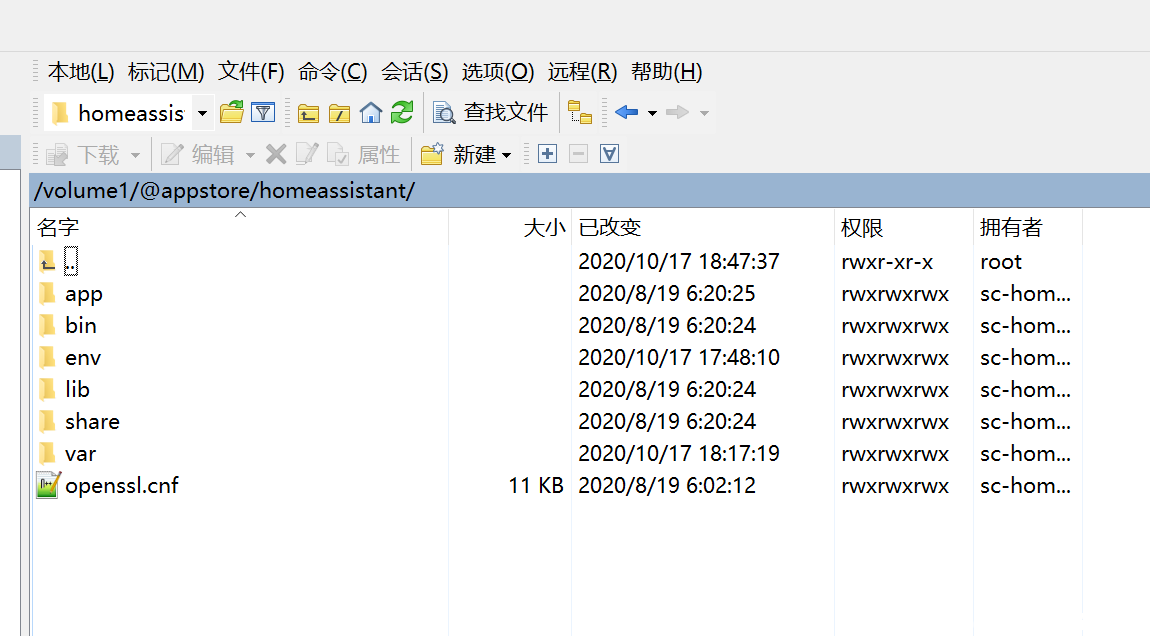

2,winscp连接猫盘,最好用root账户,如何修改root密码,论坛里可以搜。
2 T: x$ y  y1 I) X1 I! R* {4 W+ p+ A  打开/volume1/@appstore/homeassistant
# s& ~) t: h- V8 L/ n
QQ截图20201017185436.png ! z& w4 ]" i" q/ k( I
然后把之前解压的文件拖入覆盖!这里速度比较慢,文件比较多,注意路径别错了。# F# B) ~: w7 p( x) K

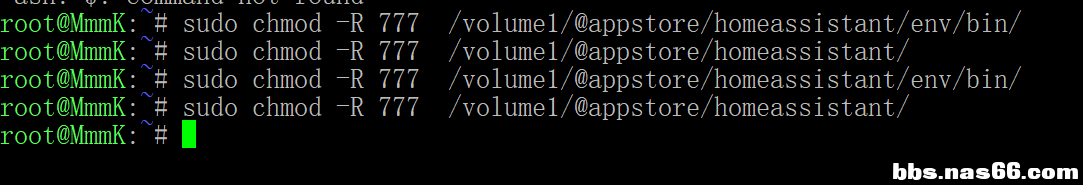

3,给文件夹权限  , O! k7 k- ^! W8 L! I* S
3.png * W. m9 j0 z) ^4 \8 ~3 k
putty连接猫盘 输入:
. R& F+ \! X/ N  J" psudo chmod -R 777  /volume1/@appstore/homeassistant/
) I0 k2 j' O0 g6 R! \% p2 `1 h" xsudo chmod -R 777  /volume1/@appstore/homeassistant/env/bin/
2 o7 M) I9 K$ u: i" q1 m

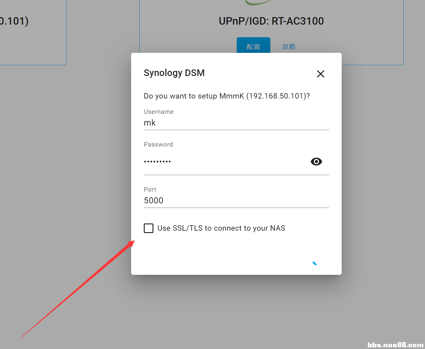

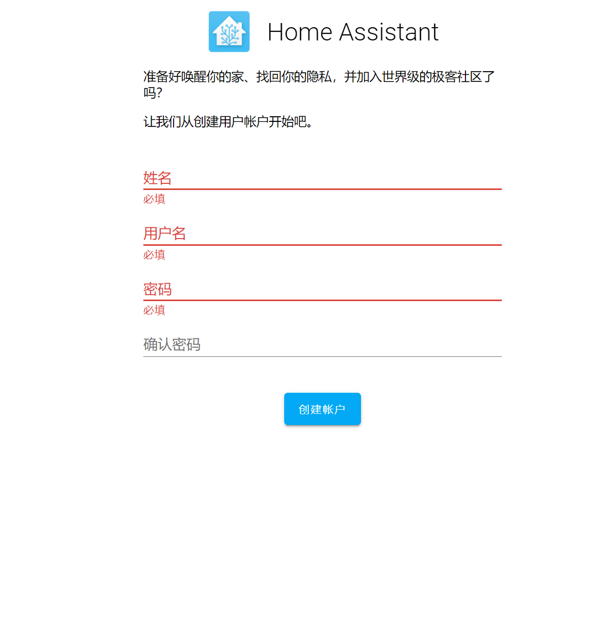

在你的猫盘IP后面加上8123,就可以打开了!按照提示一步一步进入后台。7 S8 ^, X; }' J& ?- d' }* `0 J
里面可以看到群晖DSM' b( W. p- W4 X3 j+ l: ~% Q
+ [. d- j2 L' E" n) O
5.png , X+ W% t7 u) t$ X: O8 Y# ?
如果没有看到,请点击右下角加号,搜索synology安装
- D1 H% j' R! d* _8 }! ?* e填入你猫盘的的IP 账号 密码 端口号 接入。

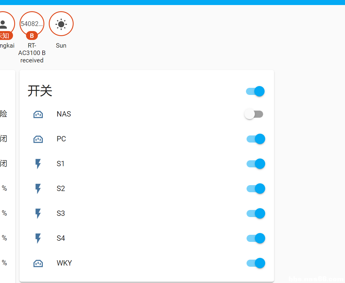

下面教大家把博联插排 米家智能插座加入Hass:

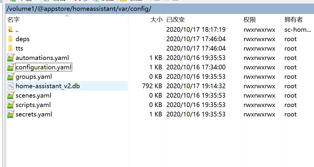

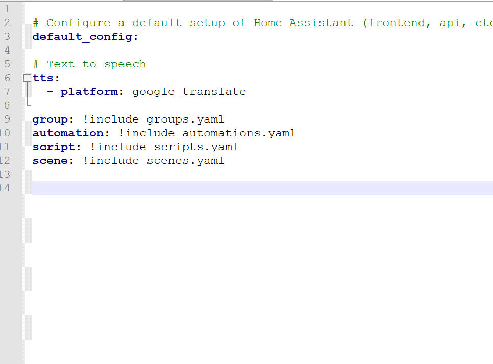

/ j. k" \* `4 O我们首先需要编辑configuration.yaml
( h5 Y: _. b4 `8 p6 F4 N文件在/volume1/@appstore/homeassistant/var/config/下面- B! k, n" F& k$ e, a
QQ截图20201017191519.png : E( k; N( e) F3 k+ I( G
通过winscp打开/volume1/@appstore/homeassistant/var/config/$ V/ |% w4 i) c1 x
$ h0 S" i& \  _. T2 x3 r) F把configuration.yaml复制到桌面打开8 [% x8 Z, E/ p& j5 Y9 }3 ]% R

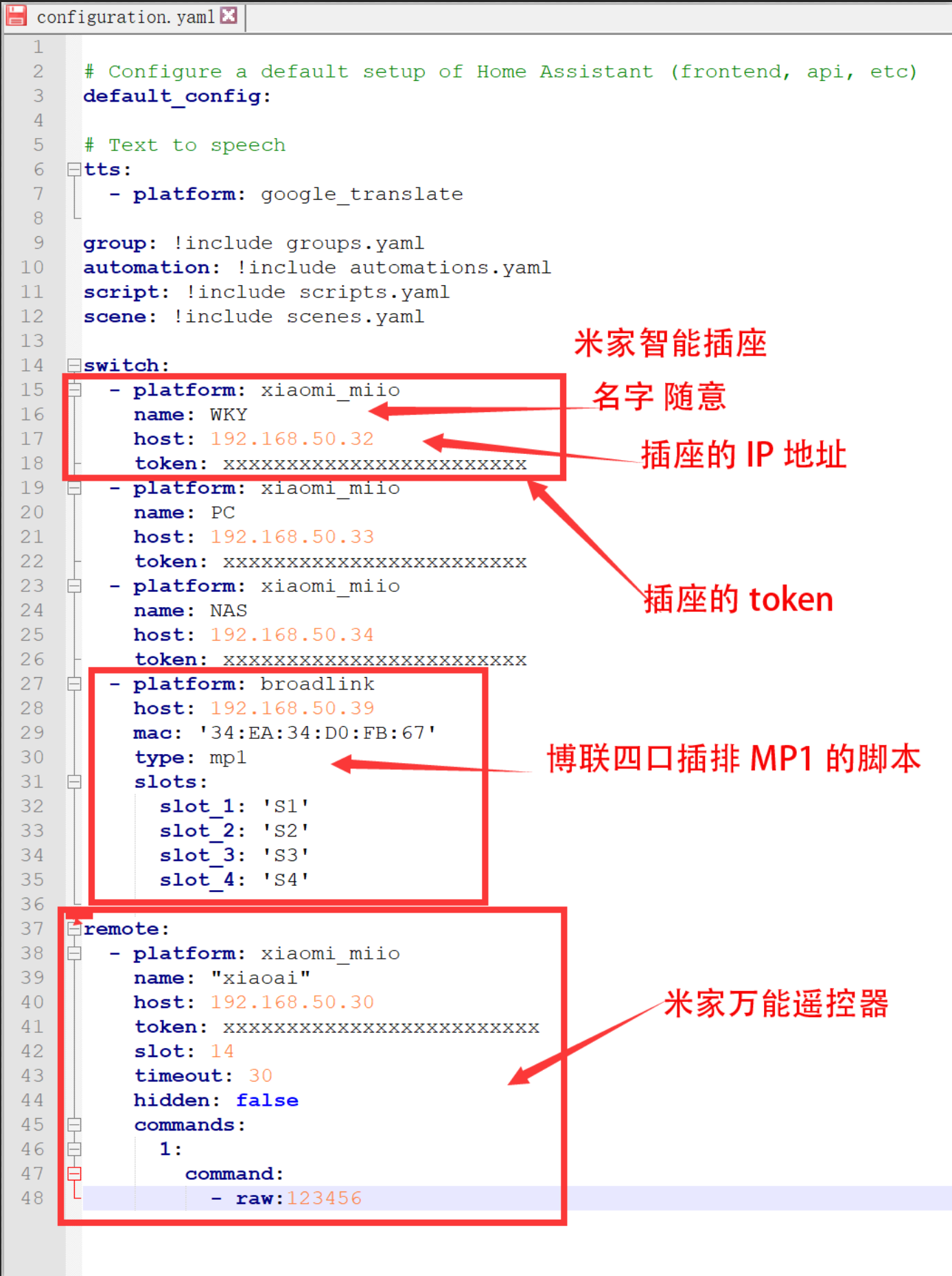

默认应该是下面这样:
/ N1 a" c9 v  Q* K  ` 000.png
- a' {$ k: u! U' v
  n( R8 b" Z4 a( D$ |我把我自己的文件发出来 大家可以照着编辑:其中最终要的是米家设备token的获取,这个大家可以百度一下,网上很多方法
/ p1 u  U0 G5 d! W$ o: m2 Q QQ截图20201017193525.png . P8 B* R( ^7 f9 y3 k+ a
9 i, w6 }/ K( n+ B9 I2 d0 E大家把自己的configuration.yaml修改好以后 替换到) [. `7 s/ t, N% @, h
/volume1/@appstore/homeassistant/var/config/下面 然后重启HomeAssistant就可以在后台看到这些插排了!
5 x! [3 [* r* `' |" R/ l
$ r, b3 N, k% q% G5 Z4 { QQ截图20201017193916.png 3 W% {6 S1 I9 V0 |0 V7 T; ?
5 {# q& j+ f) H2 S# Y$ z$ d
$ j' g& g1 ]; y  n我自己就这些插排 插座  床头灯之类的,其他智能设备大家百度一下接入方法。, |  [& B1 K: Y4 N9 D

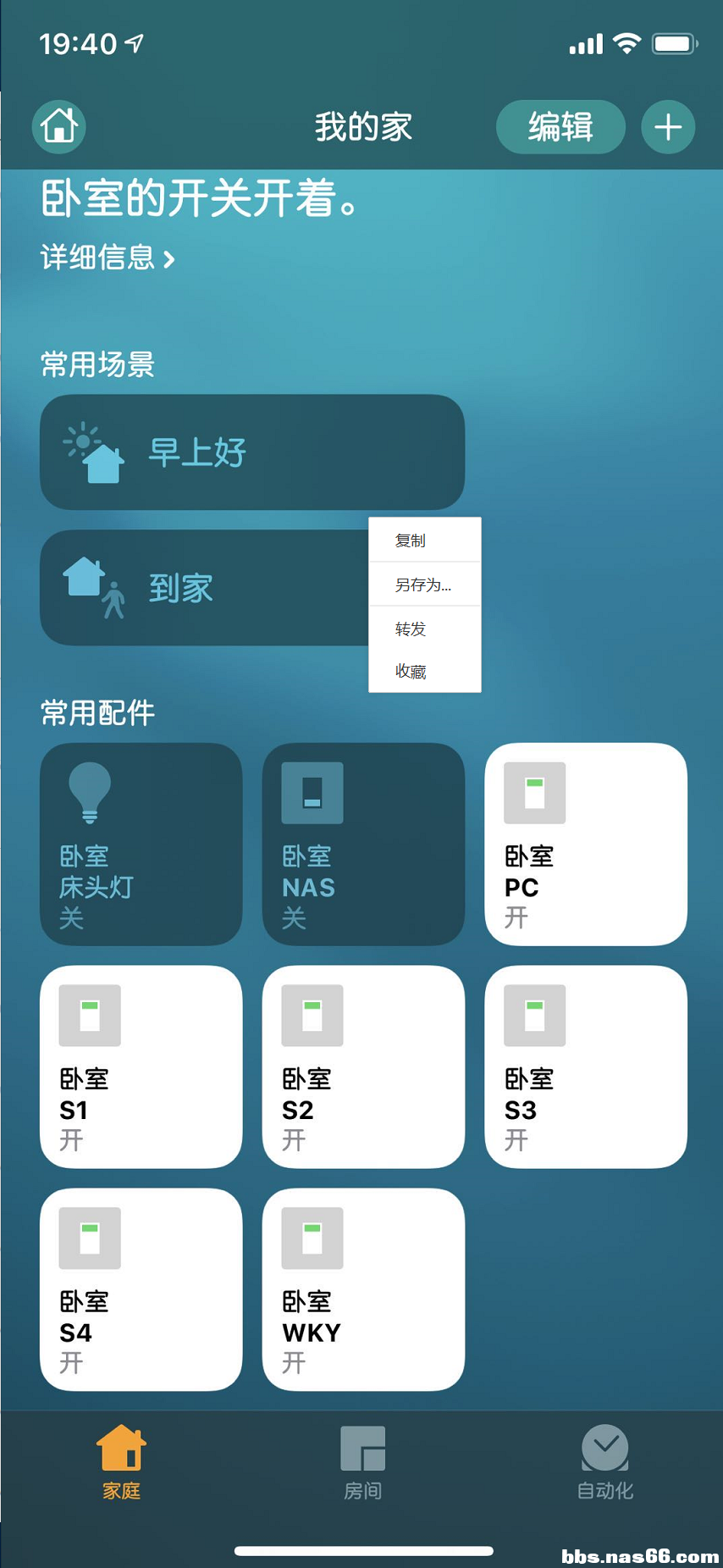

我的最终目的是把这些设备接入iPhone( i9 B" _- l! ?% h+ ~9 j6 _& o) Y
所以  我们点击后台右下角加号  搜索homekit桥接器 安装,安装完左下角通知那里会有提示,打开后有个二维码
$ v" _4 v3 U7 Y& s" `4 Y( q- `拿出你的iPhone -打开家庭APP-右上角加号 ---添加设备---扫描二维码,这样就可以通过iPhone控制了。
. H& R' D+ c+ j5 c但是这个时候还不支持外网控制,你需要把homepod  appletv设置为家庭中枢,如果都没有 用ipad也可以,打开ipad设置,找到家庭,将里面选项打开就好了。这样用手机在外面也可以操控了。8 ~: Q$ W: S: C% W; [
