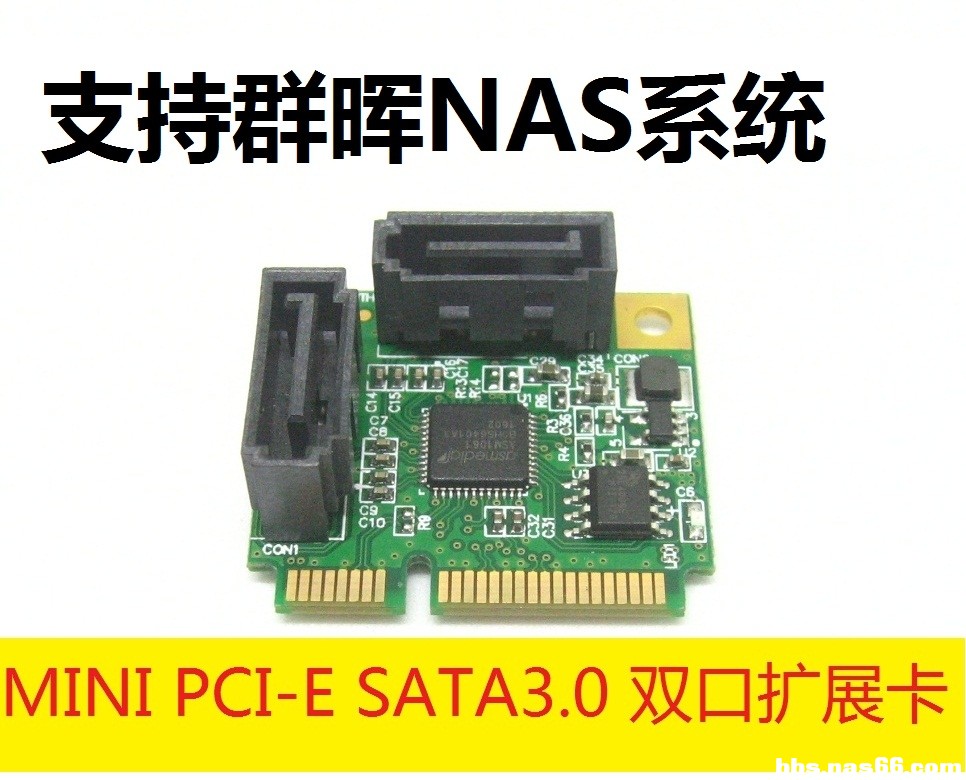

联想m73迷你主机用minipcie转两个sata接口,供电不知道怎样解决,主板自带的接口试过不能驱动3.5寸盘,直接外接12v供电又不能启动硬盘,难不成5v和12v都要接上去,各位大神有没有更好的方案

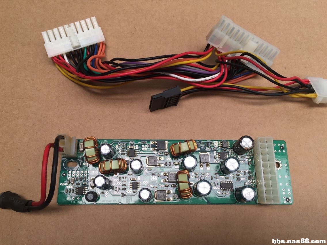

看看是什么电源管理芯片,找个待机有1.8V或者3.3V或者5V的引脚,开机就处于低电平0V的点,然后接PC电源绿色线,黑色任意一根接地,当你电脑启动,PC电源也就启动了。PC电源就买某鱼的收银机电源,或者柜员机电源,那种12V转电脑20pin或24pin的那种十几元。搜索12VDC转ATX就可以,我搞了一个瘦客户,也是和你一样,没有SATA,用MPCIE转两个SATA,12X12板子DIY星际魔盒,缺供电,主板上5V供USB的开机才有电,但是12V待机也有电压。当时有两个方案,一个是自己用三极管焊个反相电路,开机5V有电反相电路低电平,这个电路当初改XBOX360用PC电源时候做过,百度一下有电路,一个电阻一个三极管一个电容,三个原件搞定,可以开机启动ATX电源,然后供硬盘。要省事就用我改成功的方案,直接找个开机低电平的地方飞一根线接ATX电源绿色线。

xuelang-xt 发表于 2020-11-8 20:36:10 | 显示全部楼层 IP:–河北–邢台 联通
这种电源,12V转标准ATX。
这种电源,12V转标准ATX。
这种12V转标准ATX电脑电源。只是需要绿线低电平就可以启动,直接外供软关机后硬盘还得电,这种供电加上稍懂电路知识就可以改成硬盘供电,关机断电,开机给电。需要在主板上找一个开机低电平或者在USB的5V上接一个反相来启动这个电源。
