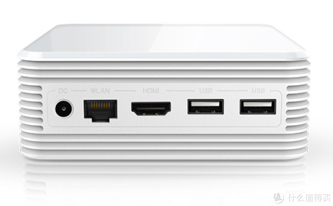

本文中使用刷了官改固件的传奇热门坑爹单品, 一代神盒 N1 作为游戏机的主机. 原因有三:

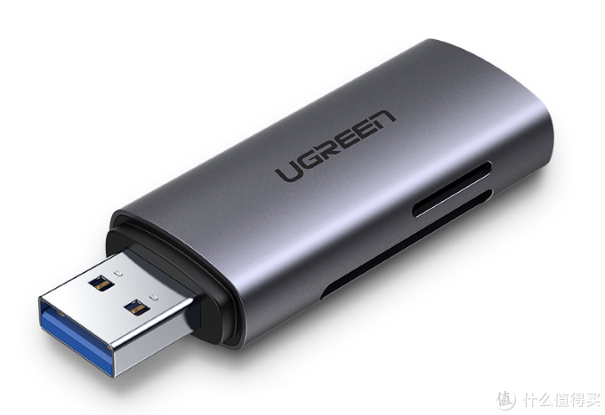

本文中使用2G TF卡 + 绿联 USB 3.0 读卡器 作为游戏介质. 使用 U 盘也是等同的效果.
存储设备的容量至少需要2G, 主要用来存放模拟器系统, 软件, 配置文件, 资源文件和游戏的 ROM 文件.

N1 只有两个 USB 口, 一个口要插读卡器, 剩一个口只能接一个控制器. 如果想双打就得接两个手柄, 想玩麻将之类的游戏就得接键盘, 那就得用上 USB HUB 就来扩充接口.

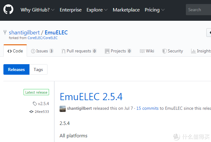

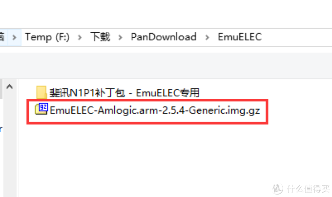

目前 EE 最新版本为 2.5.4, 镜像文件名为 EmuELEC-Amlogic.arm-2.5.4-Generic.img.gz, 文件大小为 428MB.

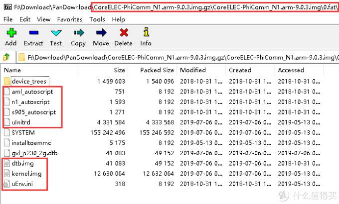

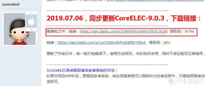

EE 的 N1 补丁包:
EE 的原版镜像并不能直接在 N1 上引导启动, 这个问题可以通过提取 momokind 的最新 CoreELEC 镜像中提取.
用解压工具将红框中的7个文件解压出来作为补丁包备好. 其中 uEnv.ini 文件中的 boot=LABEL=COREELEC 需要改为 boot=LABEL=EMUELEC, 不然启动会报 mount  错误.

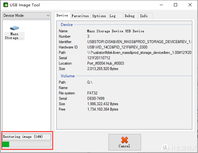

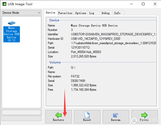

二. EmuELEC 安装流程1. 首先下载 EE 系统镜像, 写入 USB 存储设备.下载好镜像后, 将 USB 存储设备插入电脑, 启动 USB Image Tool.
选中左侧的 USB 存储设备, 点击 Restore 按钮.
选择镜像文件. 注意后缀名是 .img.gz 而不是 .img.
等待镜像写入完成.

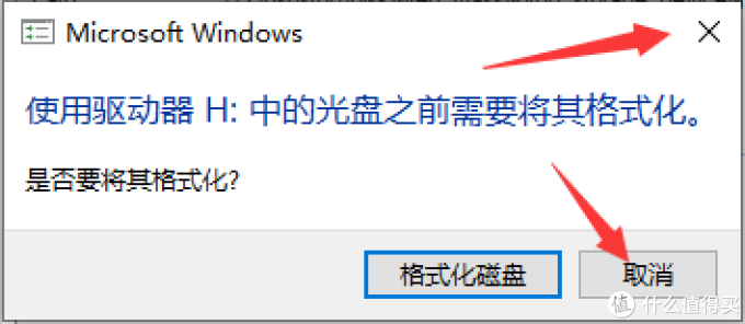

写入完成后, Windows 会弹出某盘未格式化的提醒窗口, 一定要取消关闭!

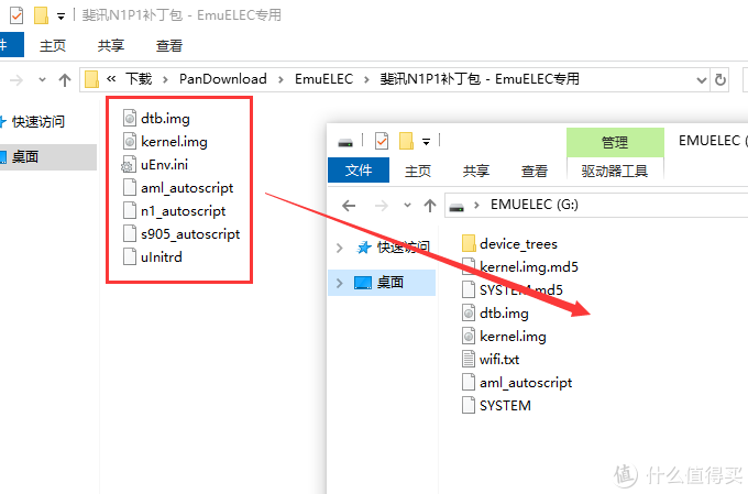

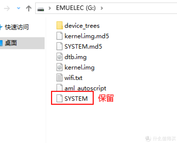

2. 然后将补丁文件复制到 EE 的引导分区.

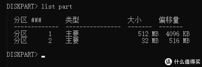

镜像写入后, USB 存储设备被分成两个区.
第一个是引导区, 通用的 FAT32 格式, 可以直接在 Windows 中读写访问.
第二个是系统区, Linux 专用的 EXT4 格式, 就是上面提示要格式化的分区.
引导区中只有 SYSTEM 文件有用, 其它文件可以删除.
将补丁包中的所有文件复制到导引区中.

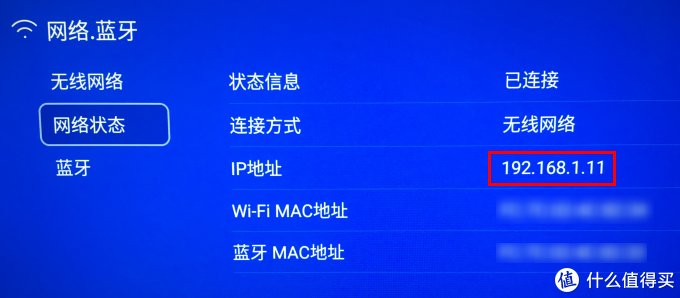

3. 让 N1 进入线刷模式进入 EE 系统.启动 N1 进入官改系统, 从系统设置中查看并记录当前 IP 地址.
然后将刚才写入了 EE 镜像的 USB 存储设备插入 N1 的 USB 口 (靠近 HDMI 口的).
最后将游戏手柄插入 N1 的另一个 USB 口.

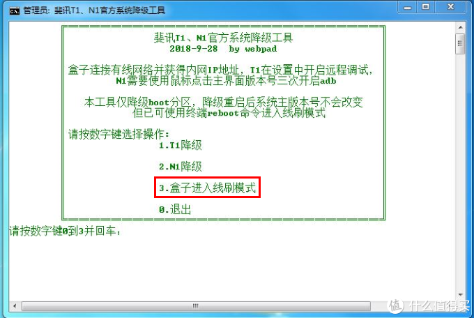

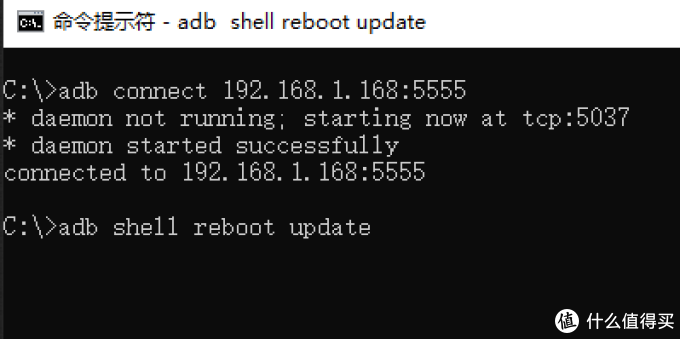

方法一: 可以使用安卓开发调试工具 SDK Platform Tools, 执行下图的两行命令 连接 N1 并重启到线刷模式.
(由于上面两个截图时间不同, 出现了两个不同的 IP. 实际操作中是同一个)
方法二: 使用 W大 的 N1 降级工具包进入线刷模式
(实际上跟方法一完全一样...)

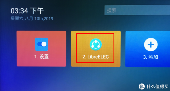

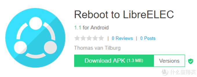

方法三: 安装 "Reboot to LibreELEC" 应用直接进入线刷模式.
(这个 apk 可能不太好找, 排骨是在 apkpure 下载到的)

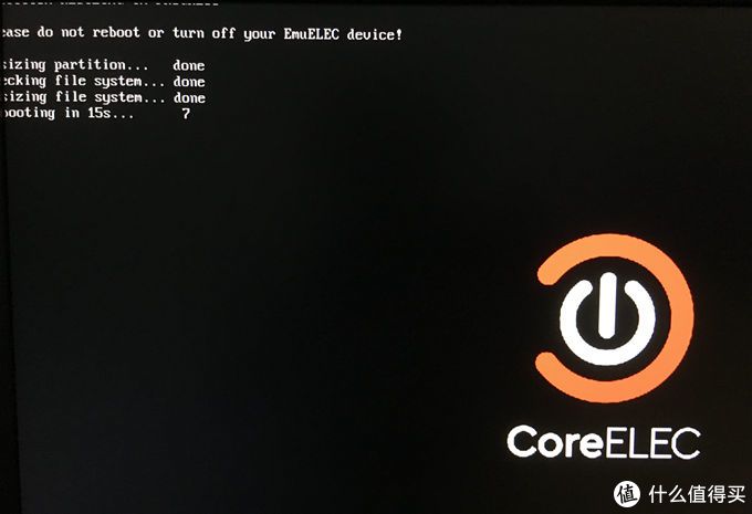

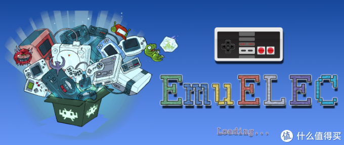

N1 重启到线刷模式, 几分钟后会显示出如上图所示的 EE 系统初始化界面, 图中 EE 已经成功引导, 正在扩容系统分区和解压系统文件. (作者偷懒了, CoreELEC 的启动画面还没换掉)
开机画面的更换请见 "中篇".

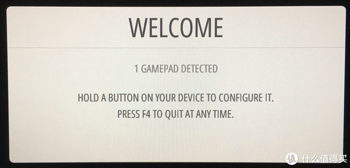

当你看到上图这个界面时, 表示 EE 已经安装并成功进入了 ES 前端界面, 准备进入按键设置流程.

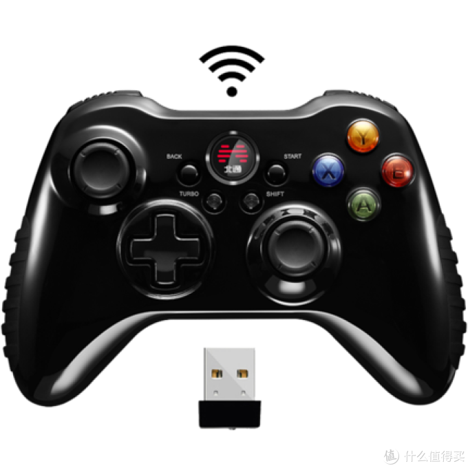

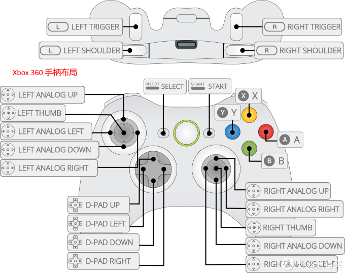

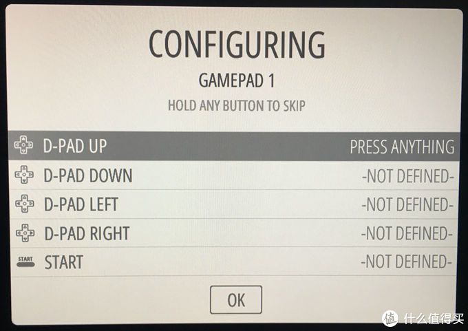

北通阿修罗2 手柄的按键布局与 Xbox 手柄完全一致, 按下图设置布局绑定一下键位就行了.
A 确定, B 取消, AB 组合要记牢.
长按任意键3秒可以忽略当前键位的绑定. 最后会多出一个 HOTKEY, 可以绑定到不常用的 SHOULDER 或 THUMB 键上. 便于在模拟器无法控制时按 HOTKEY+START 退出模拟器.

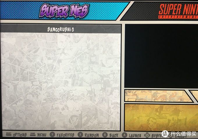

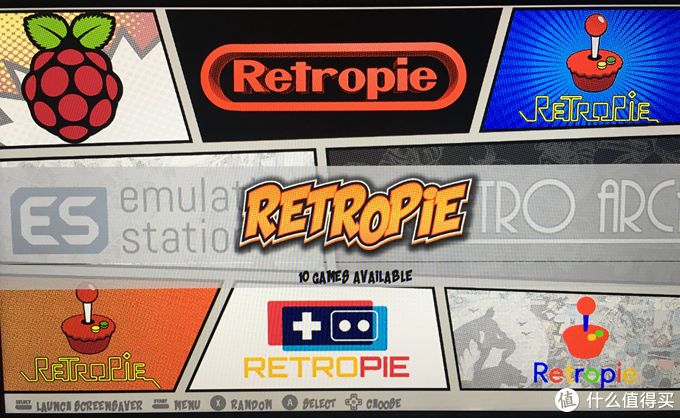

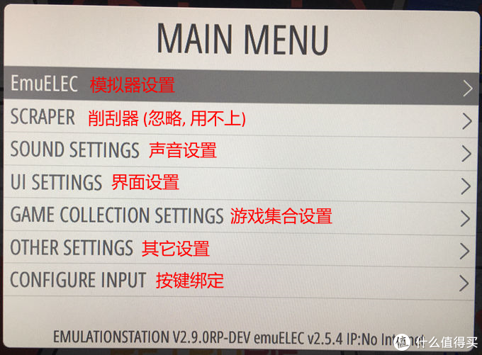

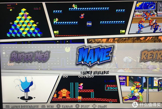

按键绑定完成后会进入 ES 主界面. EE 2.5.4 默认给 ES 设置了 ComicBook 主题. 这里显示 RetroPie 是因为作者偷懒, 直接拿 RetroPie 的 ES 主题包来用了.
ES 主题修改的更换请见 "中篇".

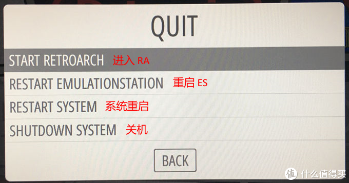

按下手柄上的 START 键打开 ES 主菜单, 下拉到最后选择 QUIT (退出).
再选择 START RETROARCH 进入 RA.(ES 没有中文版, 也无法切换中文, 因为 ES 的作者将所有界面文本硬编码在源代码里了...)

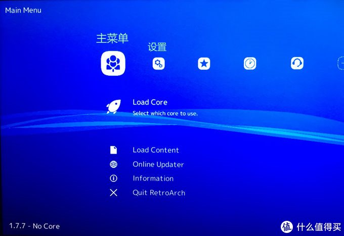

这个酷似 PS/PSP 界面的蓝白主题程序就是 RA. 根据上面 ES 绑定的按键, 在 RA 中用十字方向键切换菜单和控制光标, A 键表示进入确认, B 键表示后退取消.

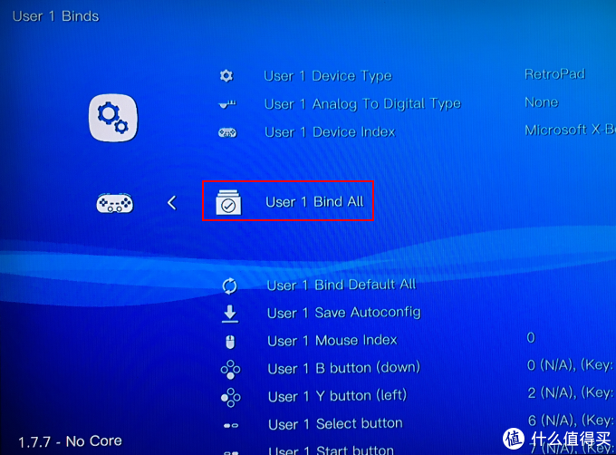

1. 按键绑定
按右切换到 Settings (设置) 菜单, 向下依次选择 Input (输入) -> User 1 Binds (用户 1 绑定) -> User 1 Bind All (绑定所有键) 开始进行手柄按键绑定.

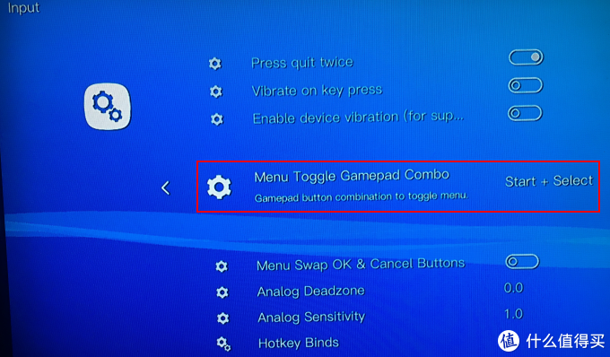

2. 更改快捷菜单键 (建议)
建议在 Input (输入) 选择中把快捷菜单键从默认的 L3+R3 换成 SELECT+START. 因为有些手柄没有   L3/R3 键, 也可能在 ES 按键绑定时把 L3/R3 绑定到了 HOTKEY 上, 这样会造成进了游戏模拟器后无法退出的情况.

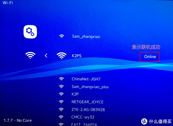

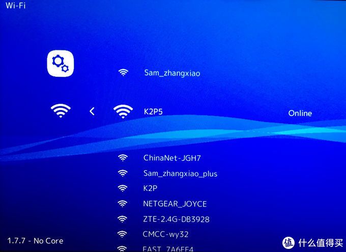

3. WiFi 连接为了方便用电脑管理游戏机的设置和内容, 我们需要将它连入网络. 如果有网线直连可以跳过这一步.

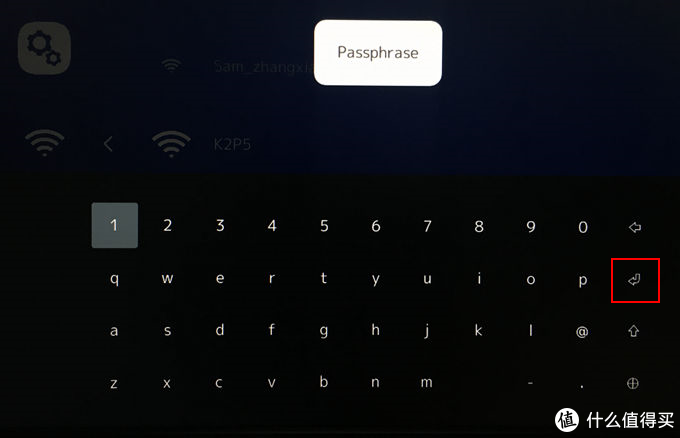

Settings (设置) 菜单下选择 Wi-Fi 设置, RA 会扫描周围的 SSID 并列出. 选中自家的 SSID 后会出现黑色的密码输入界面.
输入 WiFi 密码后, 选中右边的回车符提交密码.
WiFi 连接过程可能需要好几秒并且没有进度提示. 连接成功后所选 SSID 右边会出现 Online 字样.

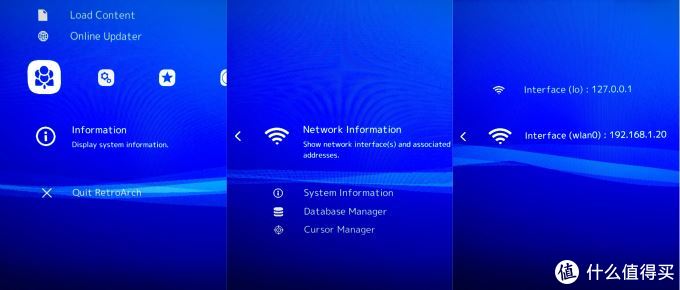

Main Menu (主菜单) 下面的 Information (信息) -> Network Information (网络信息) 中可以看到分配到的 IP 地址, 记下这个 IP, 后续操作要用到.
RA 内置中文语言包, 但是默认字体不支持中文, 直接切换会出现大量空白或方块, RA 字体更换请见 "中篇".
RA 的初始设置已经完成了, 在 Main Menu (主菜单) 最下面选择 Quit RetroArch (退出 RA) 回到 ES.

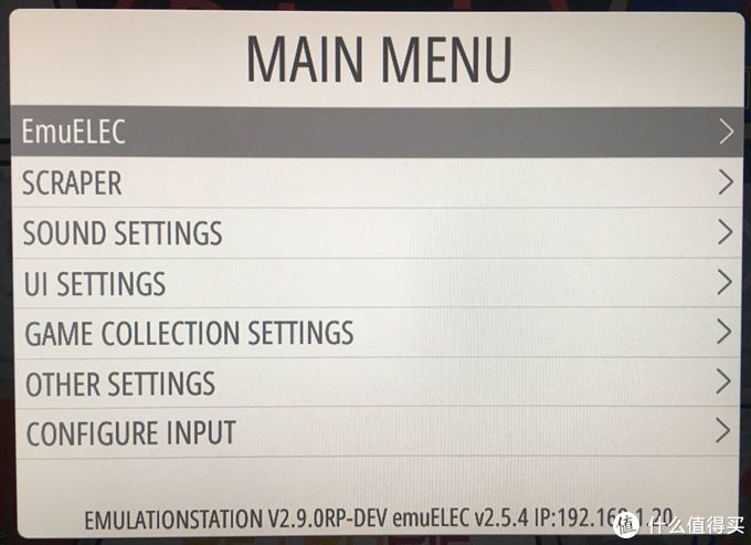

回到 ES 后按 START 打开主菜单, 在右下角可以看到当前分配的 IP (就是 RA 中的那个).

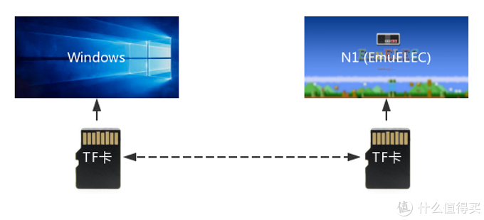

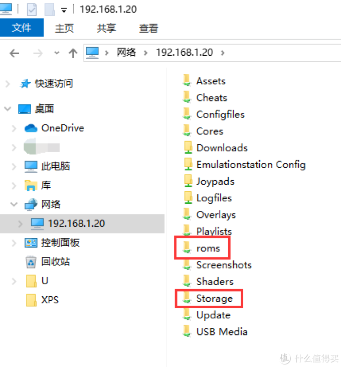

ES 默认只会读取 /storage/roms 路径下面的 ROM 文件, /storage/roms 在 EXT4 分区中. Windows 无法直接读写访问, 需要安装第三方工具, 还要把读卡器拔来拔去, 实在麻烦.

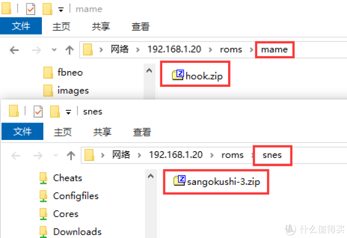

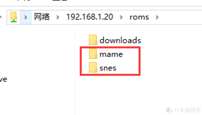

如果已经将 ES/RA 连入网络, 那么我们可以用 Windows 直接通过 SMB 或 SSH 服务访问游戏机.
在文件管理器地址栏输入 192.168.1.20 (假设游戏机的 IP 是这个) 打开游戏上的共享文件夹. 图上的 roms 文件夹就是存放 ROM 文件的.

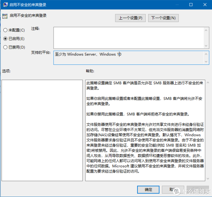

如果用 Windows 10 无法成功连接, 可以打开 gpedit.msc (组策略编辑器), 启用不安全的来宾登录.

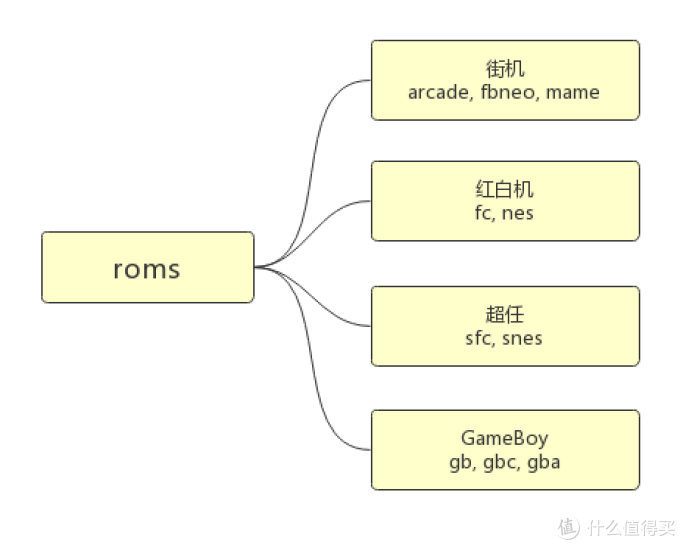

在 roms 文件夹内创建 mame snes 两个文件夹, 分别存放街机和超任游戏的 ROM 文件.
文件夹名称不能任意取, 建成 街机超任 无法被 ES 识别.
放入街机虎克船长和超任三国志3 两个 ROM 试一试.

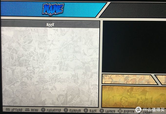

重启 ES, ES 在启动时会自动搜索 roms 文件夹并生成对应的游戏平台集合.
ES 重启后就能看到多出 MAMESUPER NES 两个游戏集合了.
选择 MAME 会进入 MAME 游戏列表, 其中就有上面刚刚放入的 hook.zip (虎克船长).

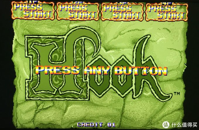

选择 HOOK 按 A 就会启动 mame 模拟器运行 hook.zip 了.

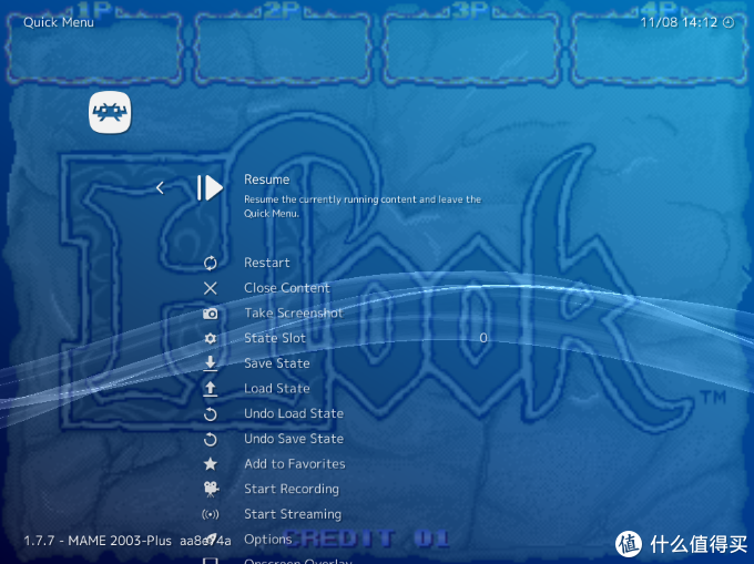

在游戏中同时按下 SELECT+START (默认是按 L3+R3) 调出 Quick Menu (快捷菜单), 可以重启, 退出游戏, 也可以截屏, 录像, 存档, 设置按键 (只对当前游戏有效)等.
退出游戏后会回到 RA 界面, 然后再退出 RA 才能回到 ES.
在 ES 里设置的 HOTKEY 好像不起作用, 也许是跟 RA 按键冲突, 先不管 哈哈哈?

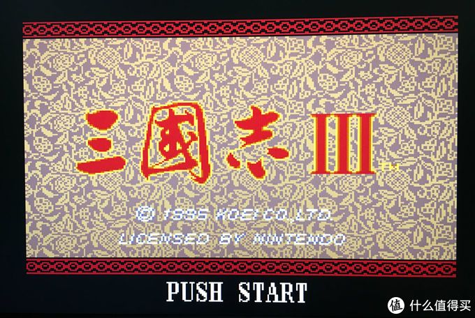

运行超任三国志3 也是相同的方法.
