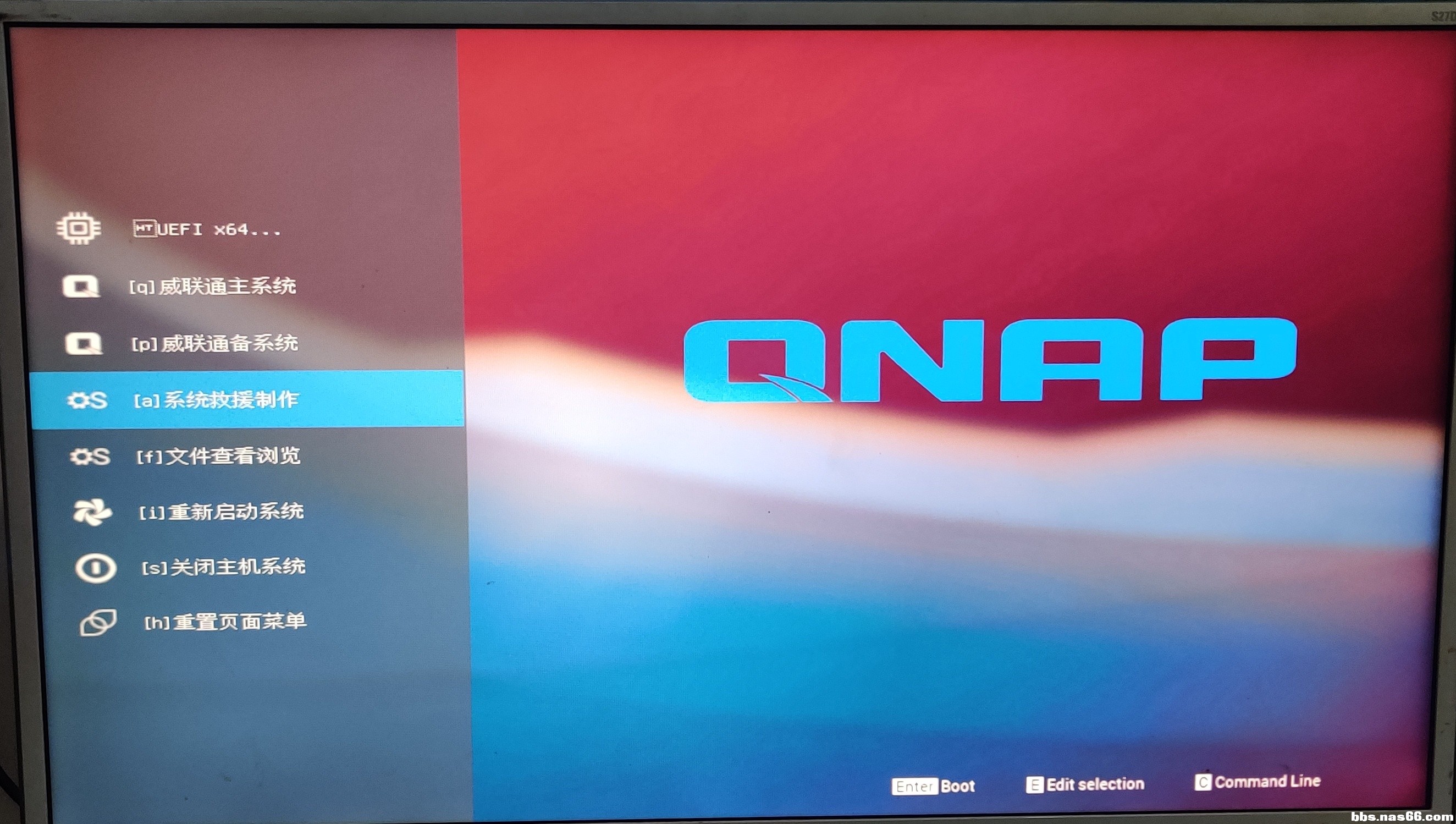

5.选择‘系统救援’如下图
系统救援
系统救援

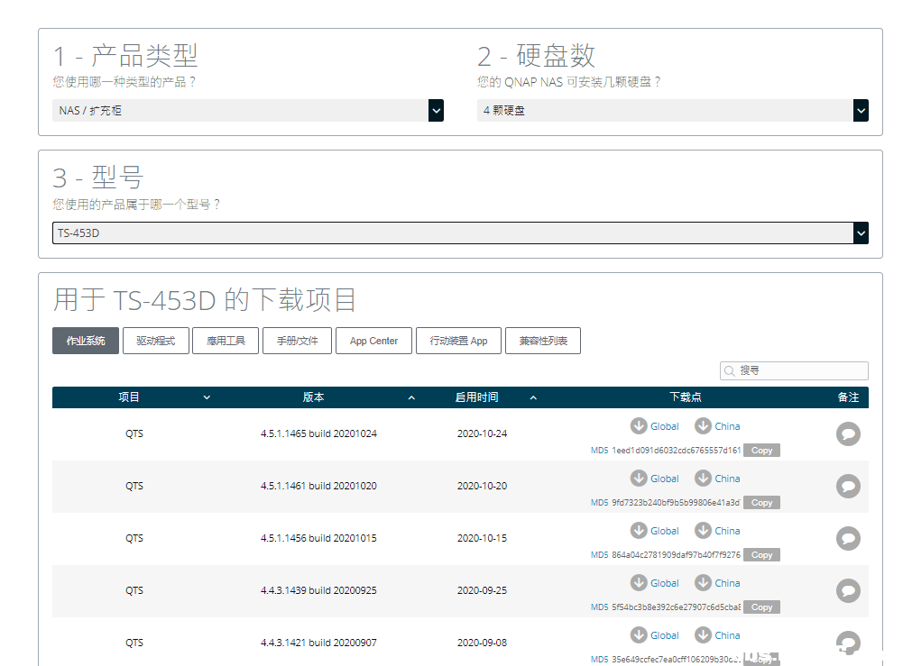

6.去官网找到你需要的系统下载链接如下图
找到系统下载链接
找到系统下载链接

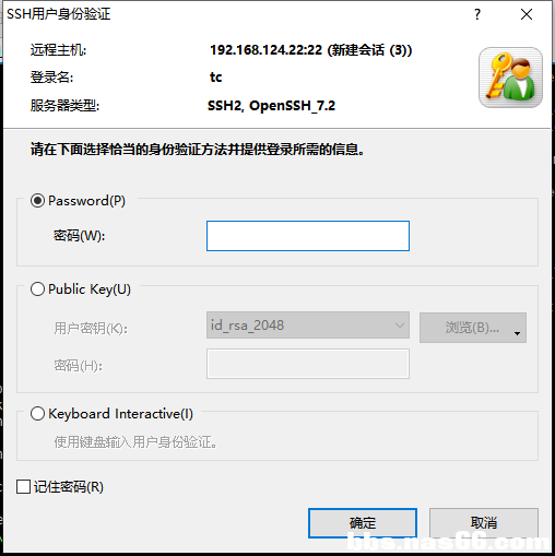

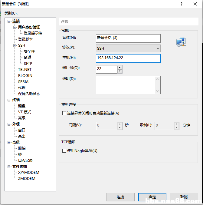

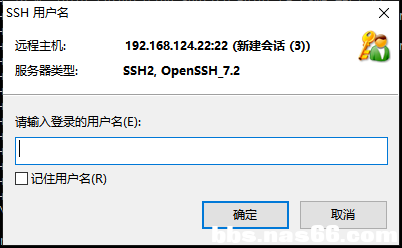

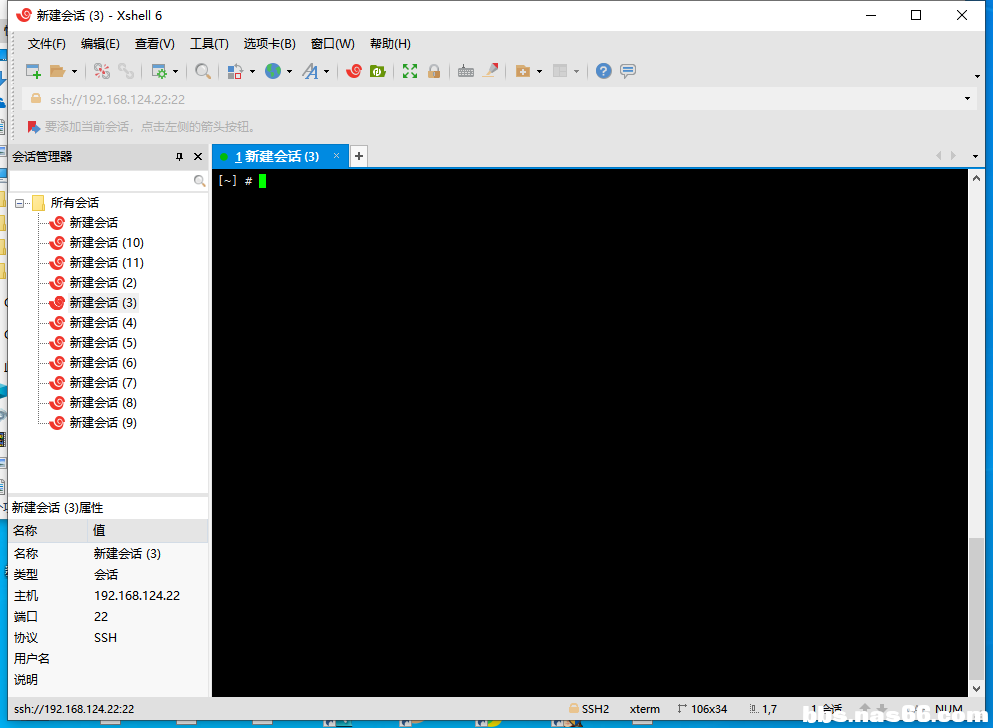

7.SSH登录到nas(ip可以再你路由器上面找,账号:tc 密码:123456)

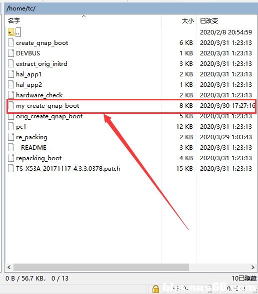

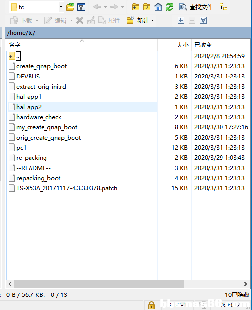

8.使用winscp登录到NAS(账号:tc 密码:123456)

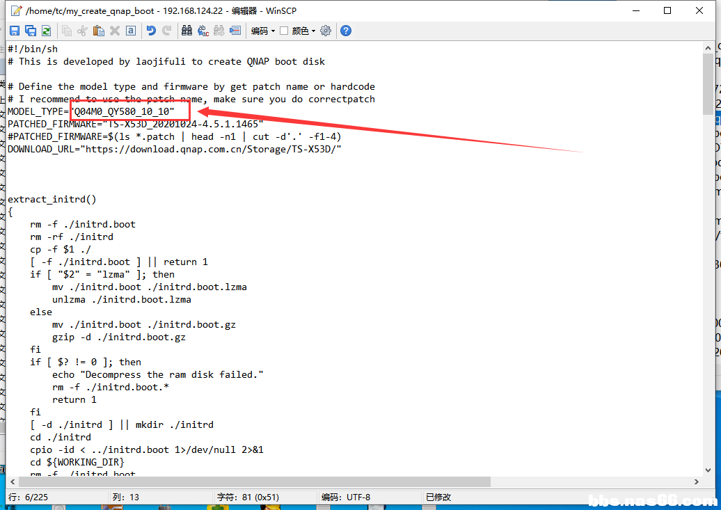

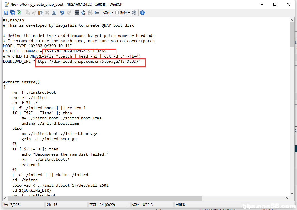

9.双击打开‘my_create_qnap_boot'进行修改
10.修改’my_create_qnap_boot‘如下图,由于我们不知道对应型号的model文件名字,所以修改后直接保存

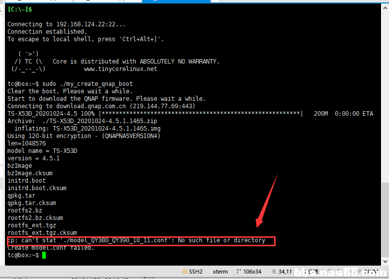

11.再xshell里面执行’my_create_qnap_boot‘ 输入:sudo ./my_create_qnap_boot

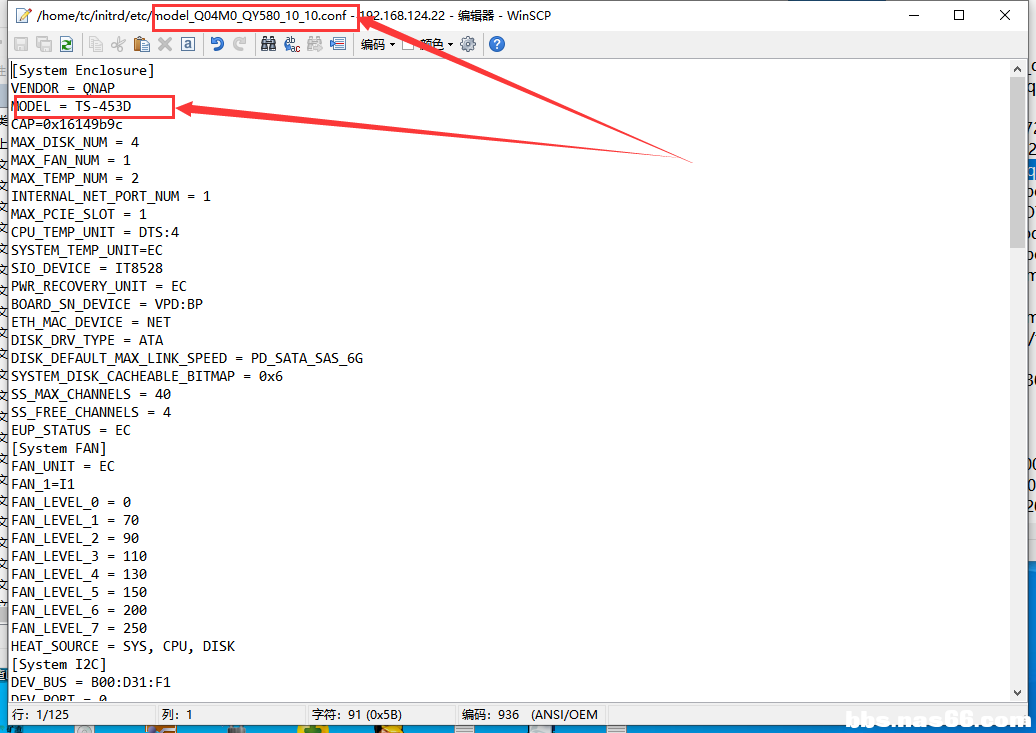

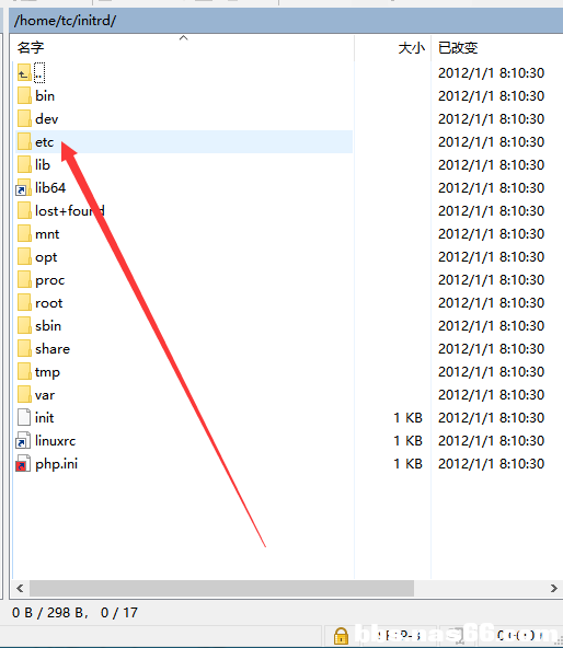

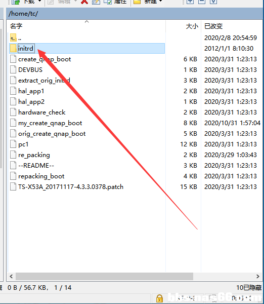

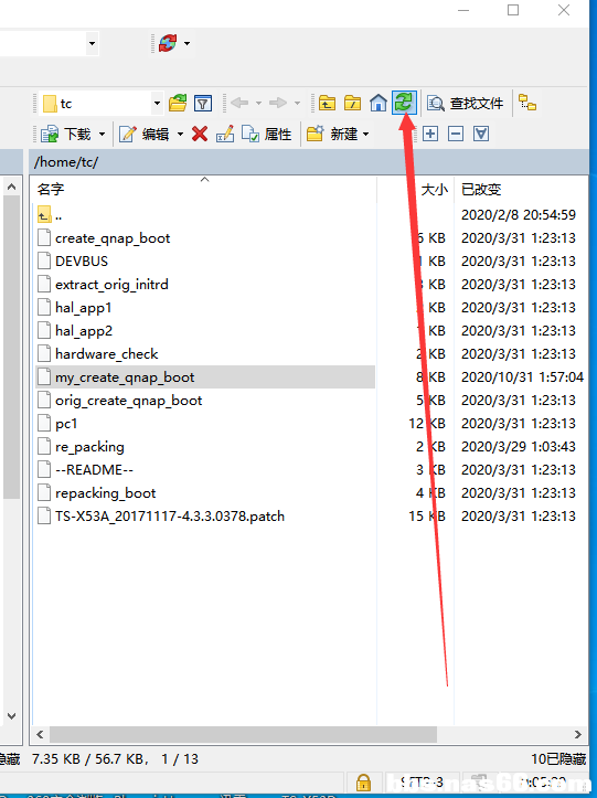

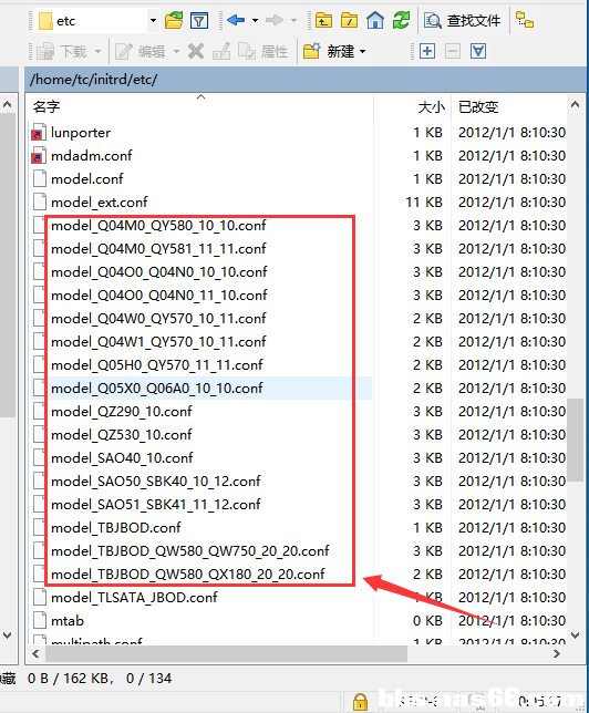

12.执行后提示CP model失败,因为我们下载的固件并没有这个名字的model文件,那么我们进winscp去找到我们需要的model文件名字,先刷新一下再依此打开 /initrd/etc  如图
13.再etc下面会看见很多model文件,我们挨个双击打开,找到自己需要的文件
14.将文件名记录,并再次打开’my_create_qnap_boot‘补上开始未知的model文件名

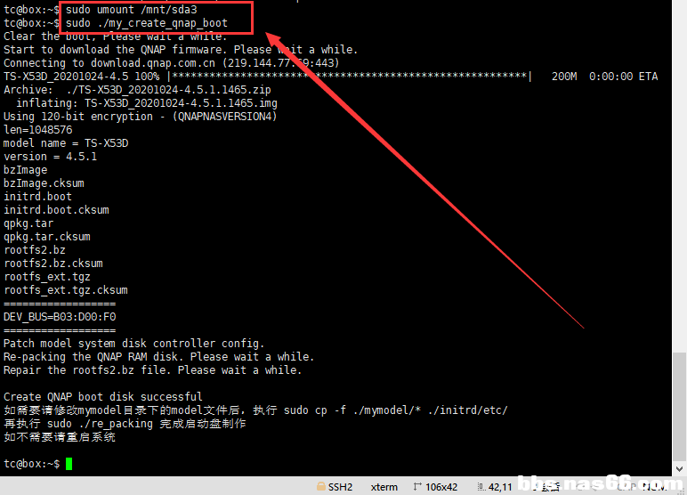

15.再次执行’my_create_qnap_boot‘会提示错误,我们使用命令将SDA3卸载后再执行就好了
再ssh里面输入:sudo umount /mnt/sda3,再次输入 my_create_qnap_boot即可

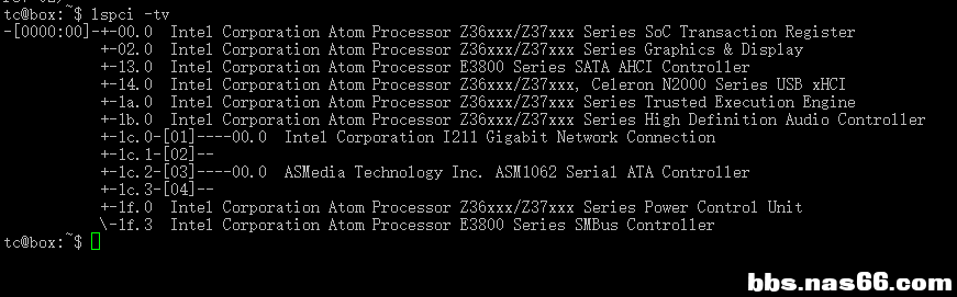

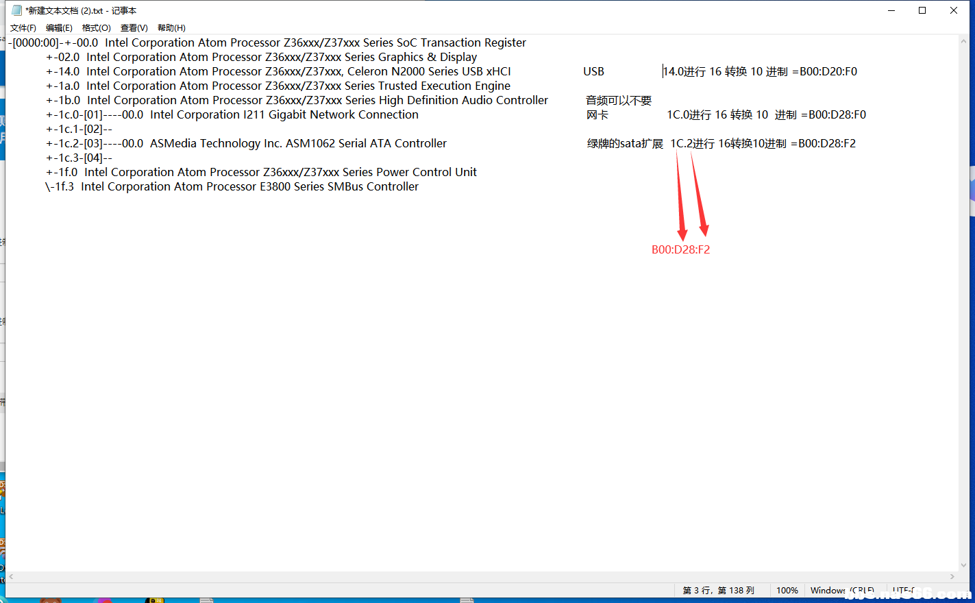

SSH输入:lspci -tv
17.将获取到的信息,复制到PC新建一个TXT文本备用

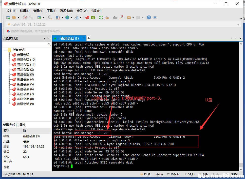

18.获取boot disk端口信息,这个很重要,一定要正确。
输入:dmesg 如下图,我们成功的获取到了U盘就插在PORT3上面,将这个PORT3记录到刚才的TXT文本备用

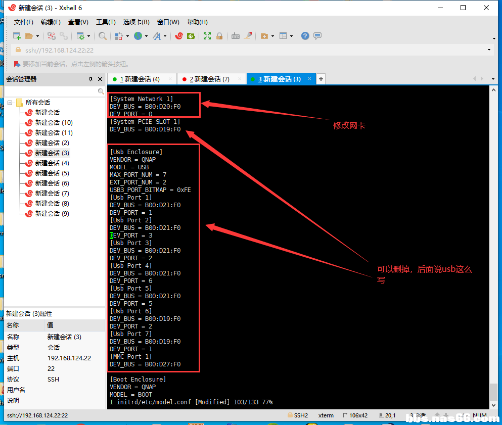

19,修改model,这里我们仅需要修改System disk,网卡和Boot Disk,具体如下图

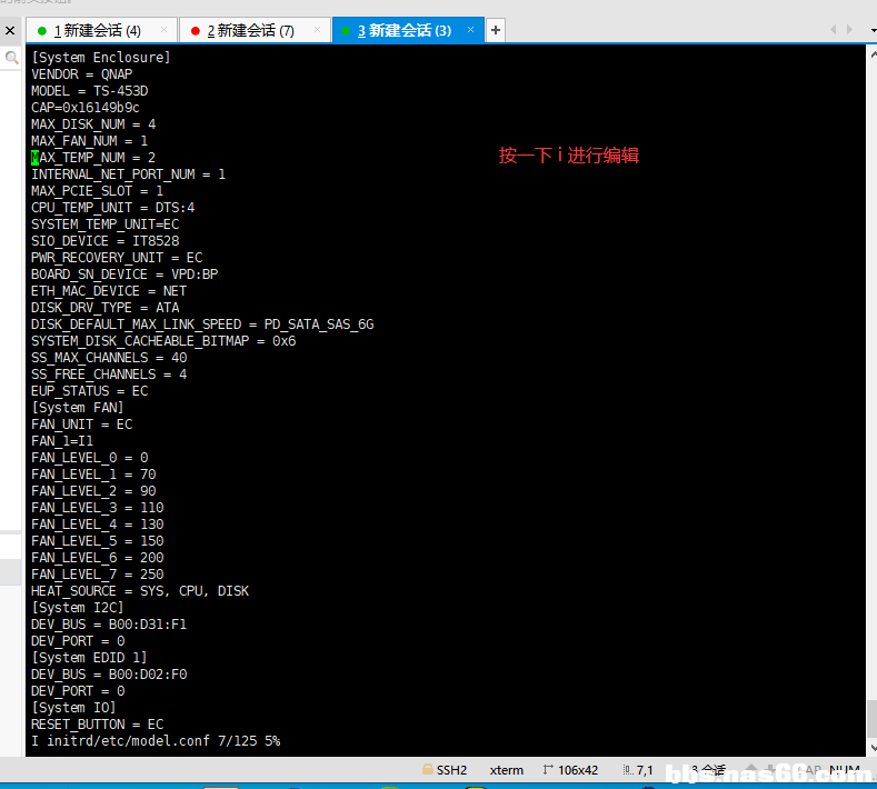

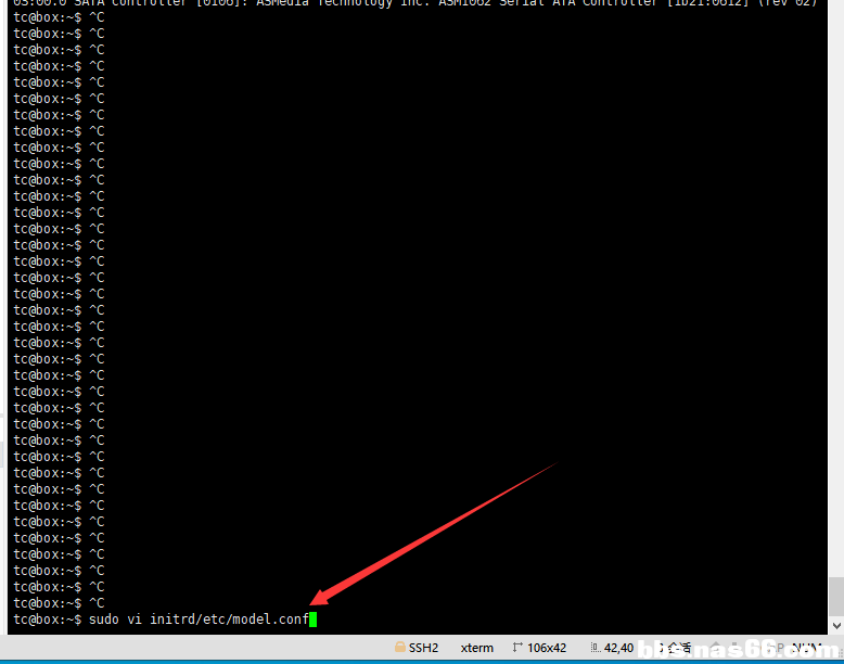

使用vi命令对model文件进行编辑:sudo vi initrd/etc/model.conf
20.回到TXT文本,将获取到的信息由16进制转换为10进制,不知道这么转换的可以: 点击在线转换工具
由图所示,我nas的sata有两个,由于脸黑,主板原生sata挂壁,所以这里只有显示扩展的sata接口,
USB:
14.0 Intel Corporation Atom Processor Z36XXX/Z37XXX, Celeron N2000 Series USB xHCI   这里,14.0进行16进制转10进制,14=20 0=0
于是得到:B00: D20:F0(没有空格,因为: D会识别成表情,所以我加了一个空格)
SATA:1c.2-[03]    00.0 ASMeida Technology inc. AD=SM1062 Serial Controller   这里 1c.2进行16进制转10进制,1c=28 2=2
于是得到:B00: D28:F2
其实还有个原生sata是  13.0 但是我的挂了,  13.0 进制16进制转10进制   13=19 0=0  得到 B00: D19:F0
网卡:
1c.0  00.0 intel Corporation I211 Gigabit Network Connection 这里1c.0进行16进制转10进制,1c=28 0=0 得到B00: D28:F0(没有空格,因为: D会识别成表情,所以我加了一个空格)
21.已经转换了信息,我们对model进行修改,如图修改SATA部分,分原生和扩展sata接口

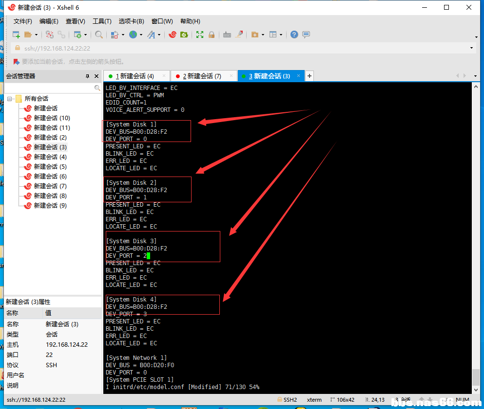

A.扩展
      将原本的DEV_BUS =   修改成B00: D28:F2
(没有空格,因为: D会识别成表情,所以我加了一个空格)这里是ASM扩展出来的sata,主板仅有两个SATA接口,所以DEV_PORT = 0 第二个System disk DEV_PORT = 1
B:原生
     将原本的DEV_BUS = 修改成B00: D19:F0
(没有空格,因为: D会识别成表情,所以我加了一个空格)这里是原生sata 我们NAS共4个sata接口,其中两个扩展,两个原生,所以原生的DEV_PORT =0  第二个=1
修改网卡部分,网卡这里很简单,直接将DEV_BUS修改成我们NAS的即可

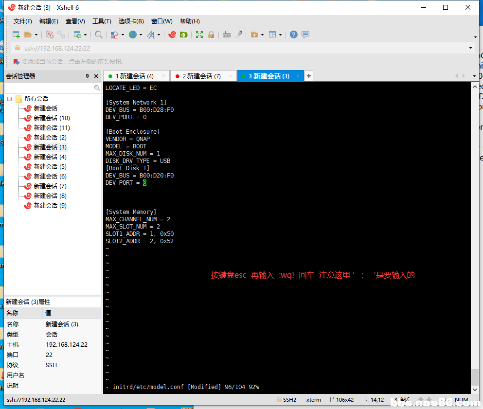

修改Boot disk部分  要注意,我们用过获取到的信息可知,USB转换后DEV_BUS =B00: D20:F0 (没有空格,因为: D会识别成表情,所以我加了一个空格) U盘插在PORT3上面,所以USB配置这里不能出现PORT=3否则出错。
如图,我们需要修改DISK_BUS_TYPE = MMC 我们使用了USB引导,那么需要修改成DISK_BUS_TYPE = USB,
再DISK_BUS_TYPE = USB下面添加USB端口信息 DEV_PORT =3
将DEV_BUS = B00: D28:F0
(没有空格,因为: D会识别成表情,所以我加了一个空格)修改成我们的USB信息为:DEV_BUS = B00: D20:F0(没有空格,因为: D会识别成表情,所以我加了一个空格) 修改完成如下:
[Boot Enclosure]
VENDOR = QNAP
MODEL = BOOT
MAX_DISK_NUM = 1
[Boot Disk 1]
DISK_DRV_TYPE = USB
DEV_PORT = 3
21.修改好model文件后保持。按键盘 esc后输入    :wq!   这里需要输入’:‘别忘记了

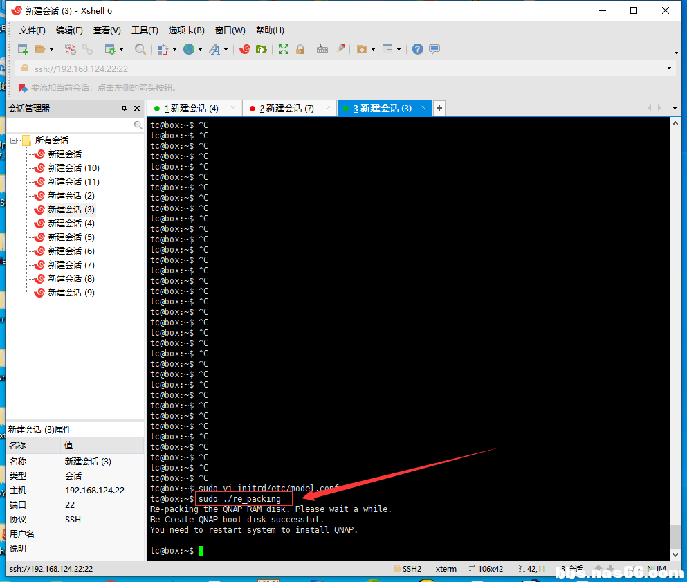

22.打包完成引导的制作,输入:sudo ./re_packing
23.待提示完成后输入sudo reboot重启

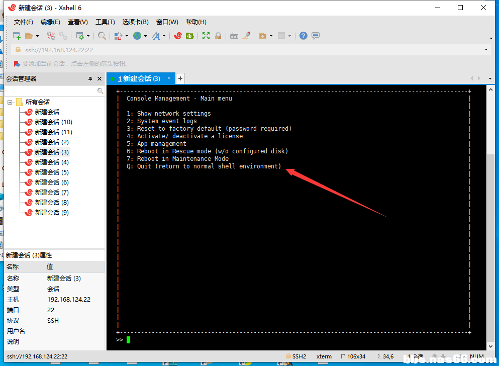

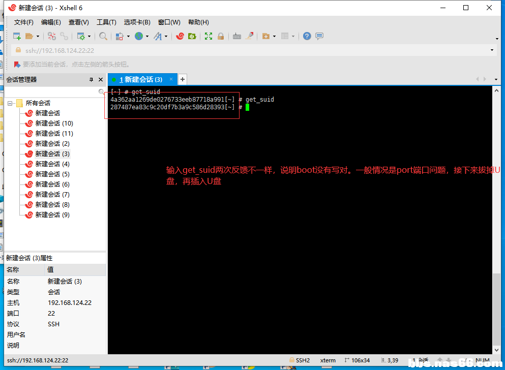

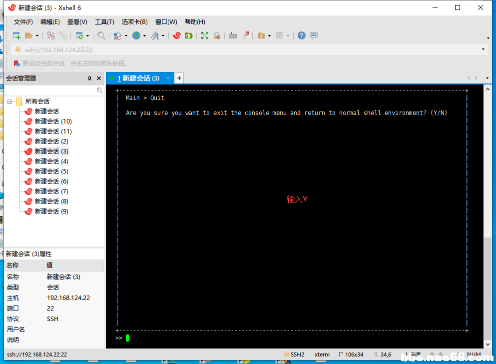

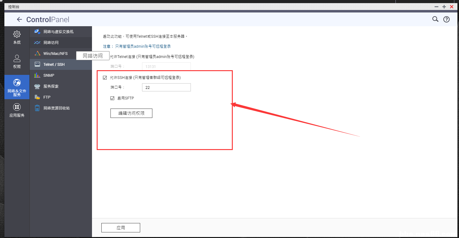

24.插入硬盘,设置系统后开启系统的SSH验证Boot disk是否再正确的端口,最新系统SSH有个调试界面,按图片进入

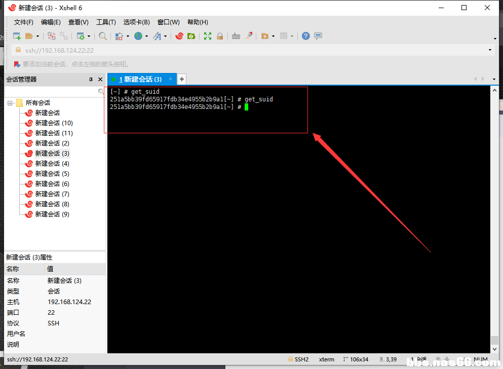

输入:get_suid 两次反馈一样即可,如不一样,跳到上面修改Boot disk和找U盘插入端口重新修改
两次反馈不一样,Boot Disk错误或者PORT错误,重新找跳到第:18,20,21步骤重新找
正确的反馈,两次一样
