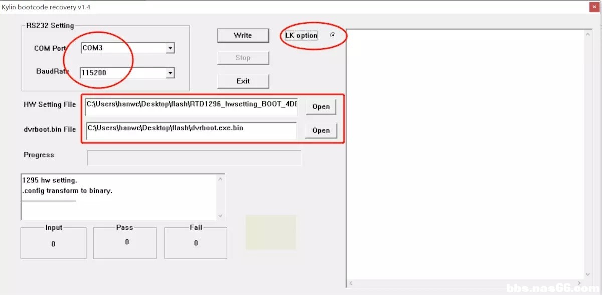

1. 用Kylin bootcode recovery 刷入bpi-w2的U-bootuboot, 步骤参考H大的简书如下:
下载刷机工具包:
链接https://cloud.189.cn/t/rqEz6fiE3umm (访问码:6icz)
接好板子的串口,但是不要给板子上电,运行kylin_bootcode_recovery_tool_v1.4/boot_recovery.exe,勾选LK option,设置串口号与波特率,选择上级目录的RTD1296_hwsetting_BOOT_4DDR4_4Gb_s1866.config和dvrboot.exe.bin,点击Write后再将板子上电,等待刷入完成即可。(有可能会出现提示NG,但是如果看到右边窗口出现大量乱码,一般就是刷成功了,可继续下一步)如果这一步多次失败,可以尝试先上电再点Write,但是ttl必须始终接上
