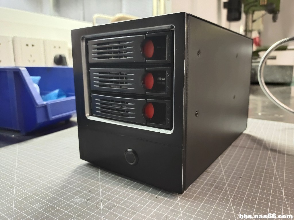

前阵子跟着入手了绿牌NAS,看着机箱预留的第三盘的位置。。这个手就闲不住。多一个盘位也好的。近期因为经常出差所以进度缓慢。

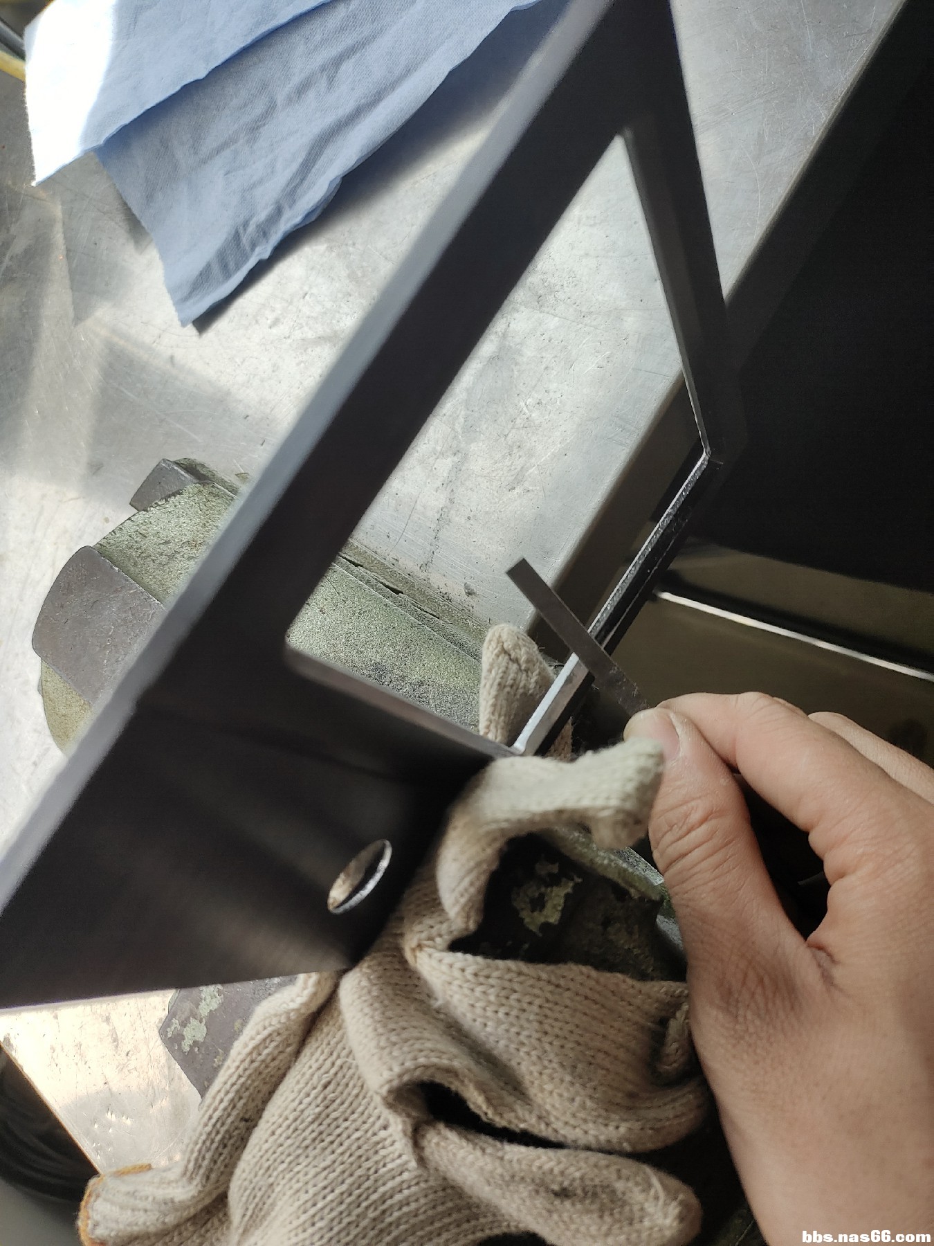

机箱和面板尺寸大家只要拿卡尺量一下硬盘笼的尺寸,然后在机箱上划线。然后切割的时候留1-1.5毫米的余量。然后用锉刀锉平就可以了。~~~~~~~~~~~~~~~~~~~~

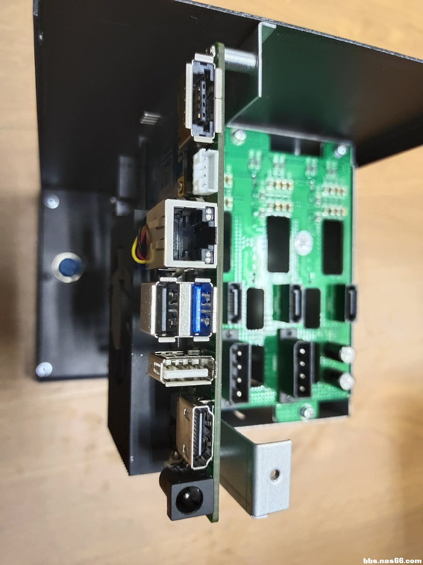

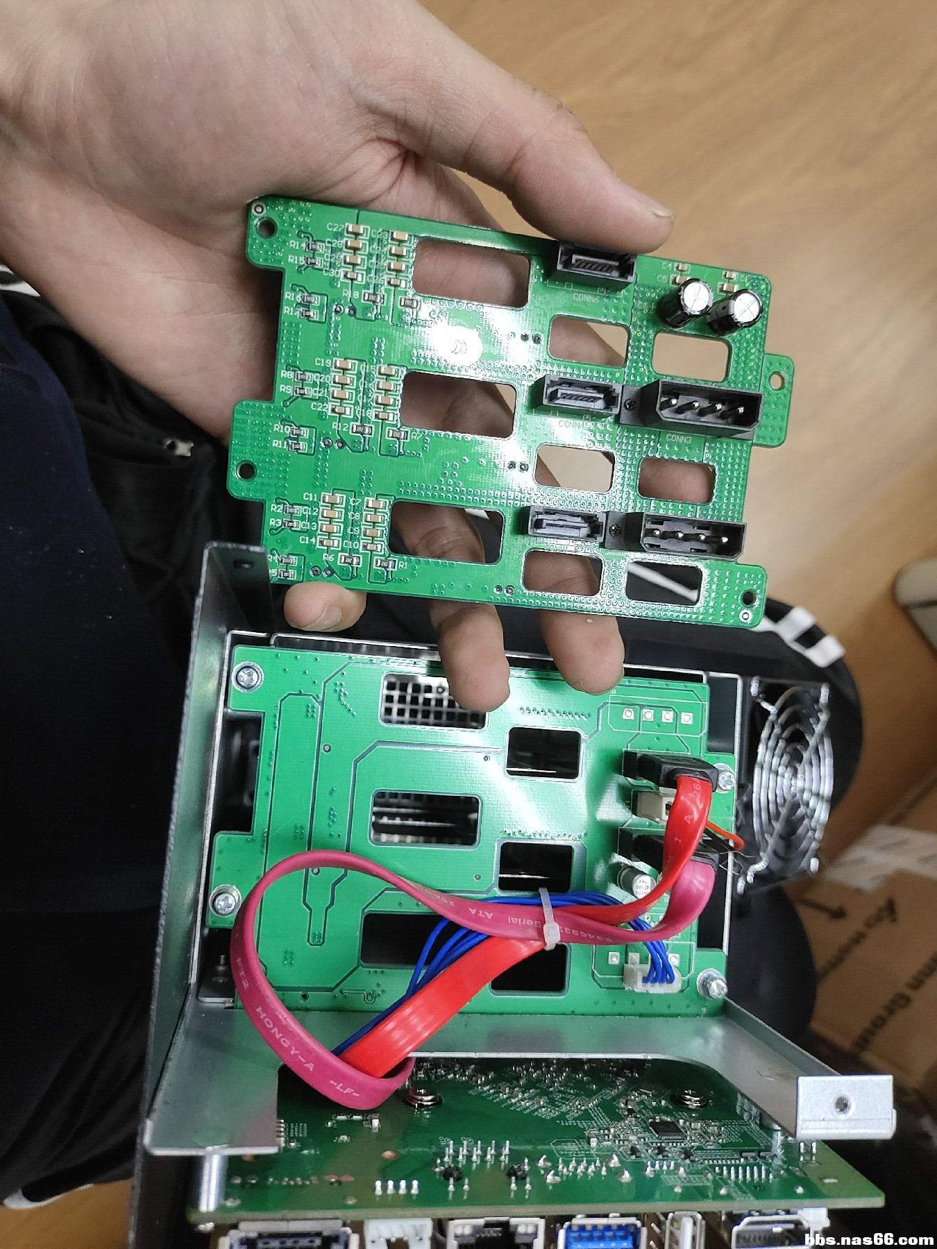

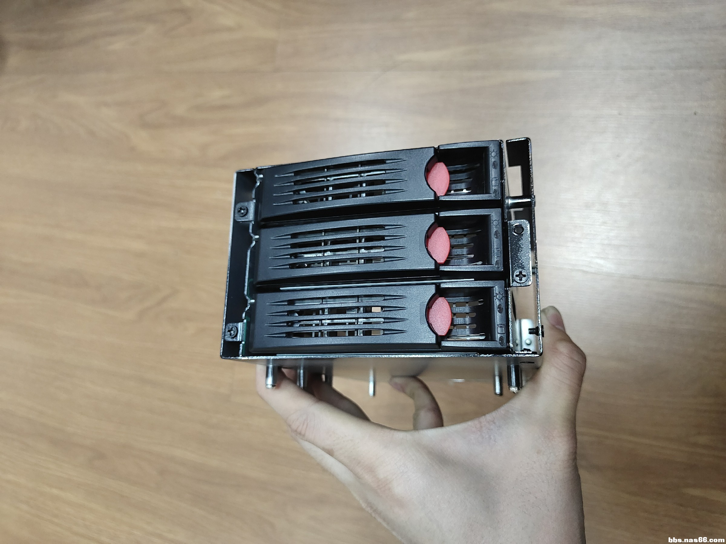

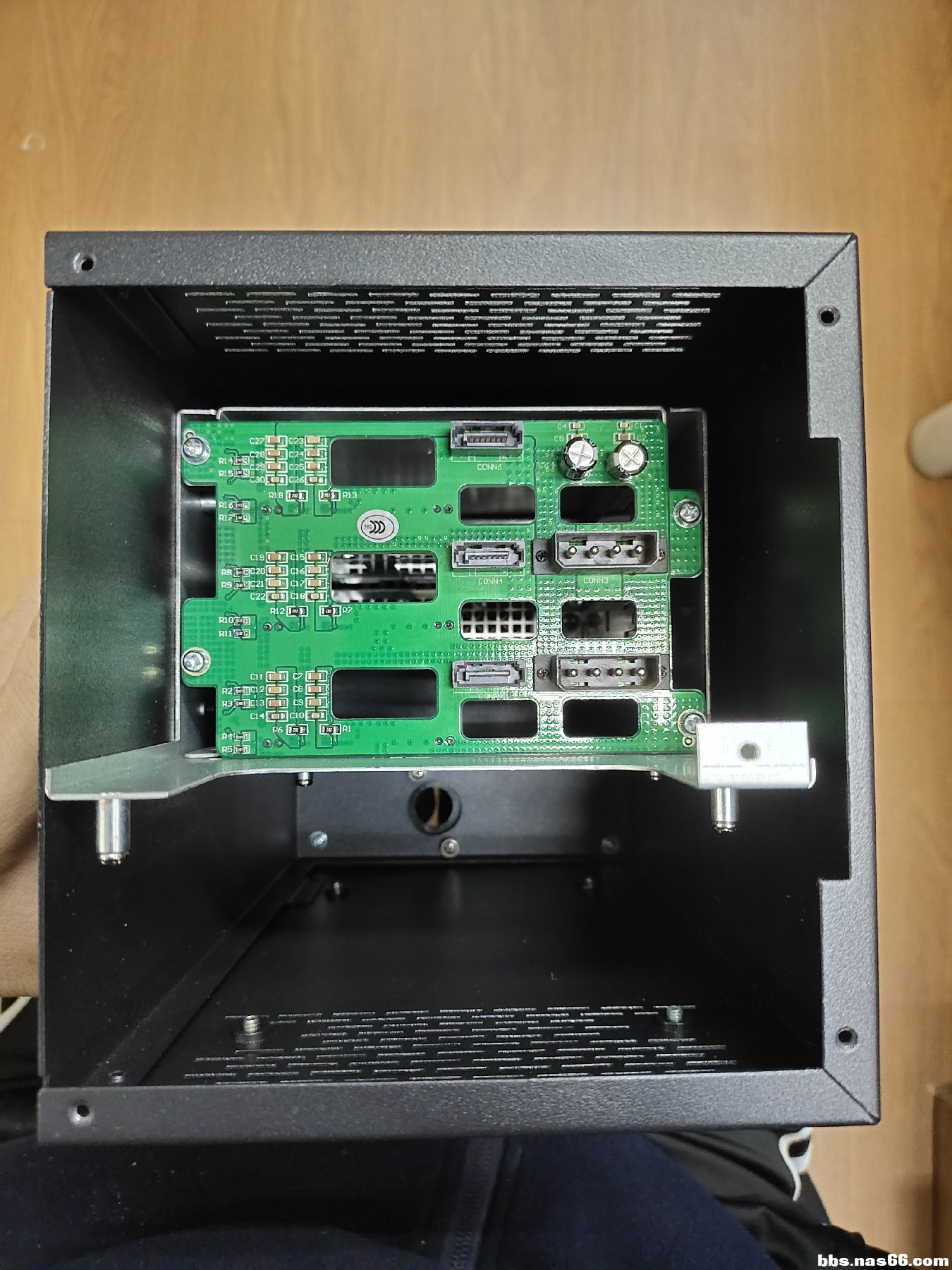

首先某鱼上入手了一块三盘位背板,看着比原装背板做工好。
可惜原硬盘位没有按照三盘位来开孔,那只好拆下来开搞。

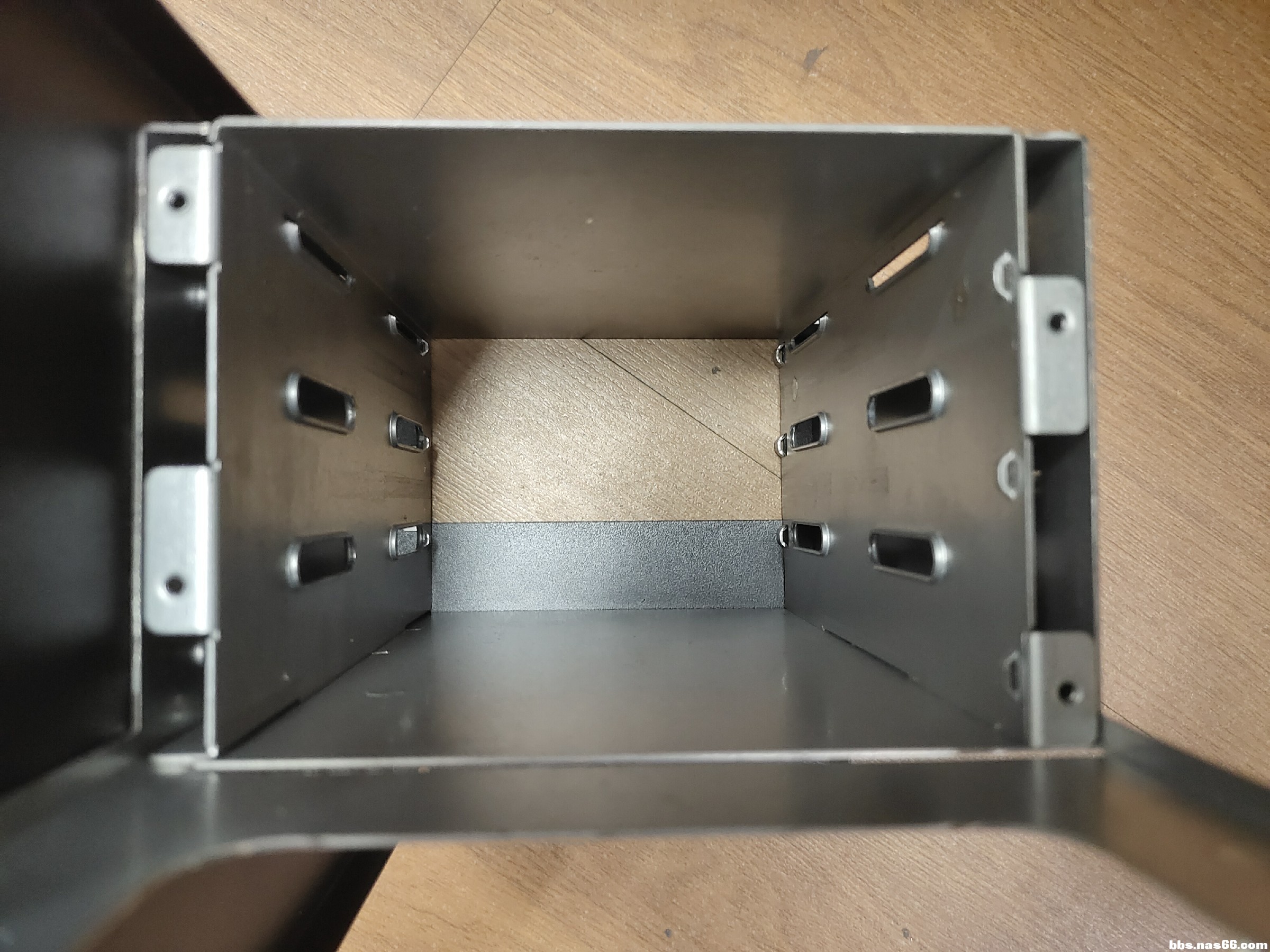

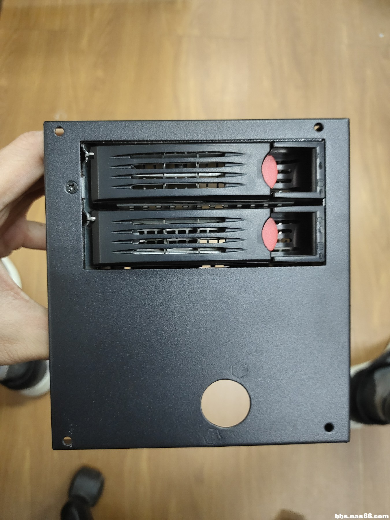

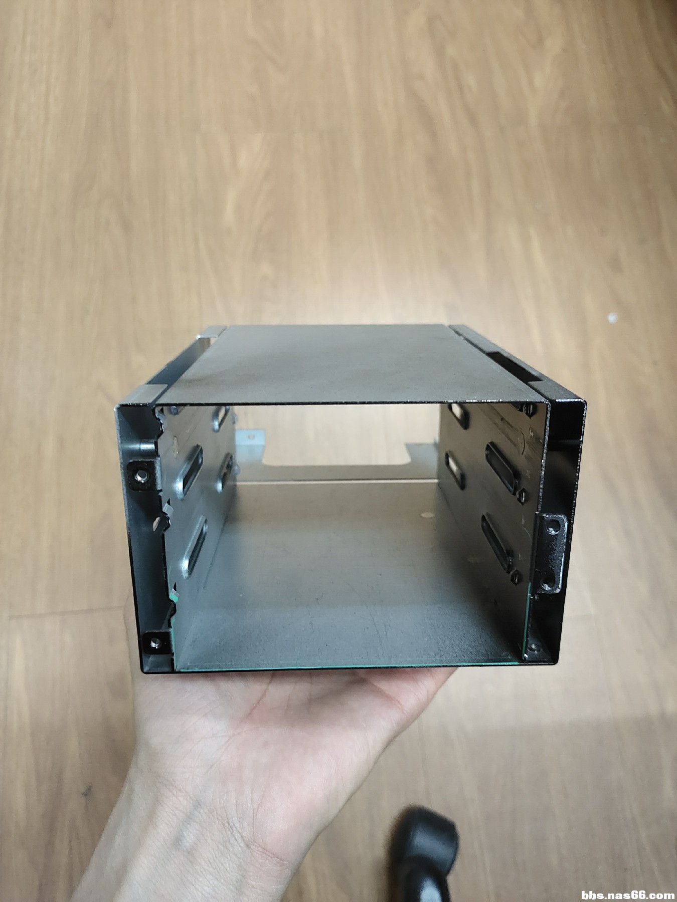

拆下来的硬盘笼。
拆下来的机箱一侧。

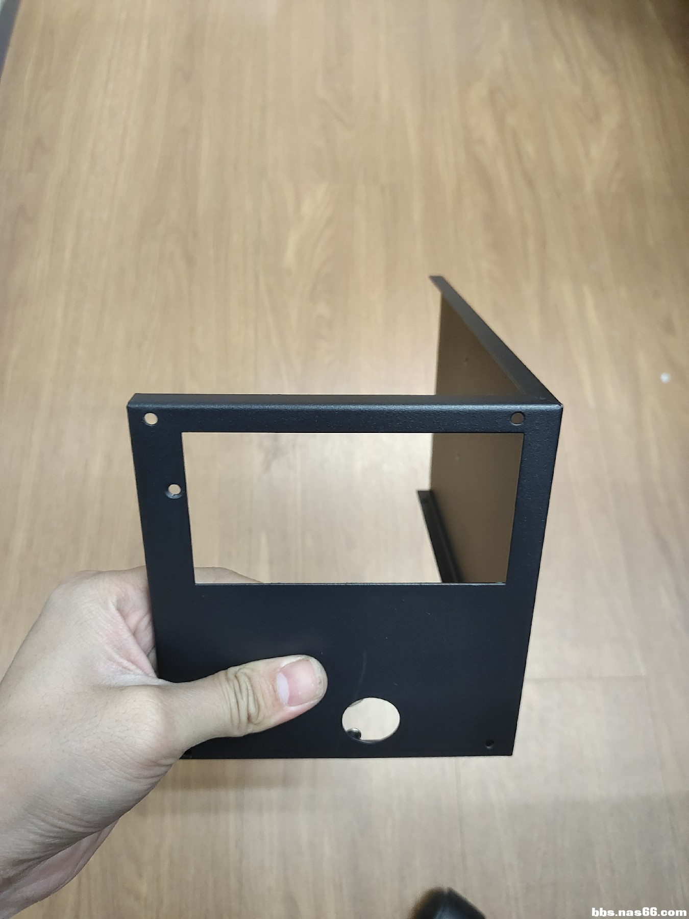

本来想问淘宝店家在买一快硬盘托架的但是店家反应没有多余的正好望向在旁边吃灰的蜗牛星际C型机箱。。。所以他们就合体了

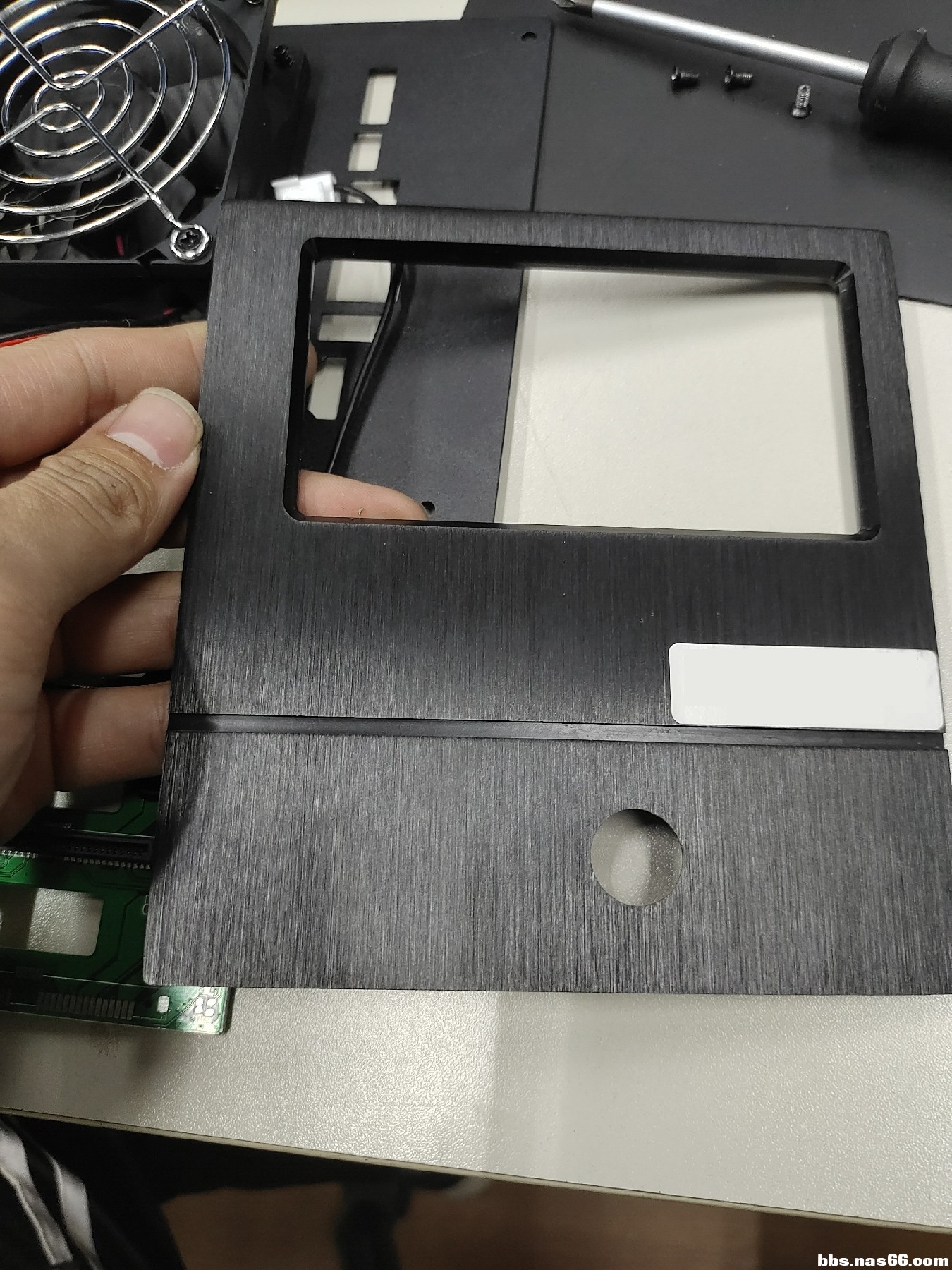

铝合金面板开搞。

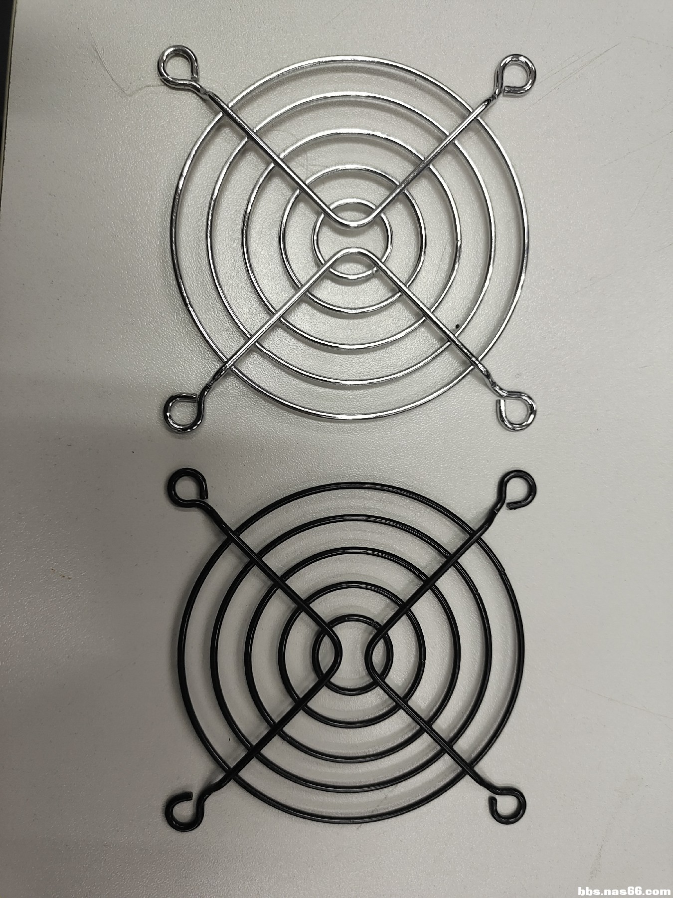

emmmmm作为强迫症的看上去就是不舒服,还是都拿蜗牛的吧。
吧它换成黑色的。

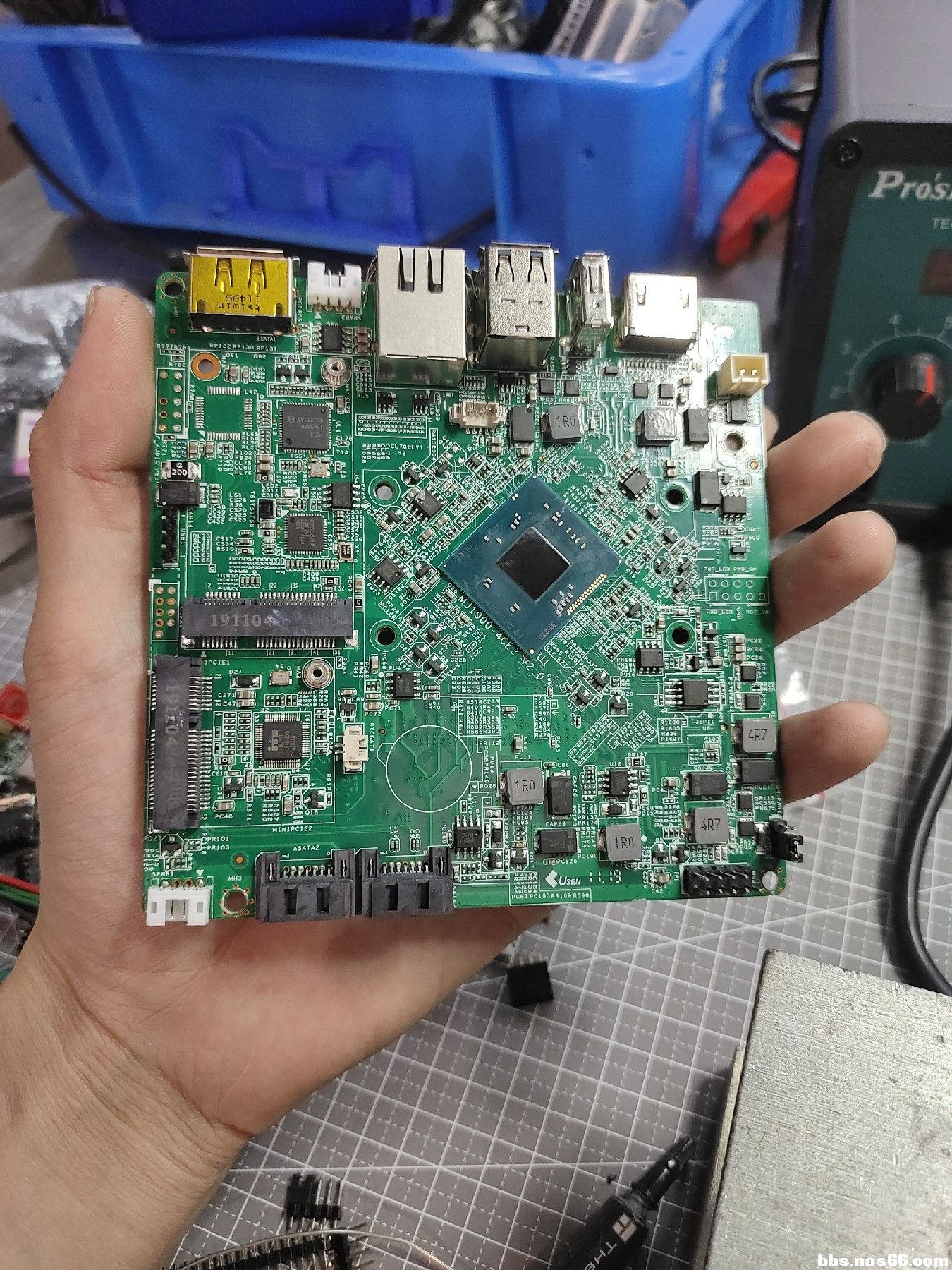

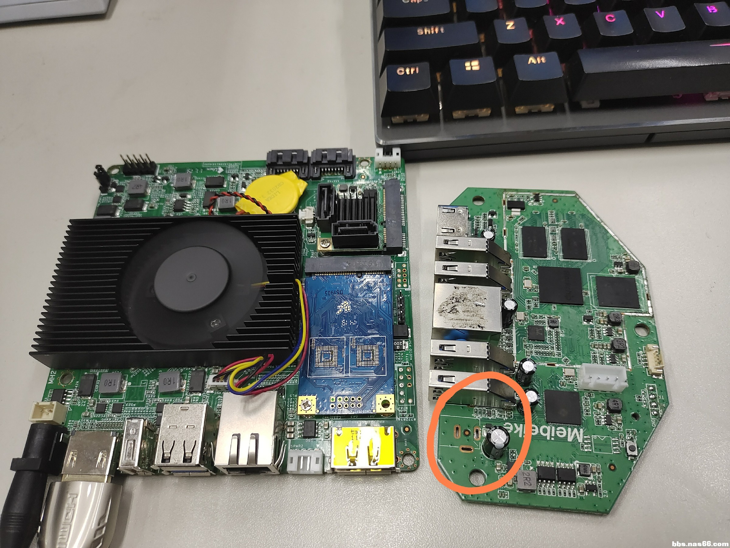

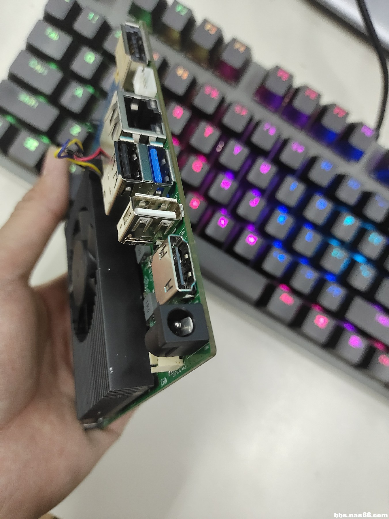

这是拆下的主板,拆的比较碎。

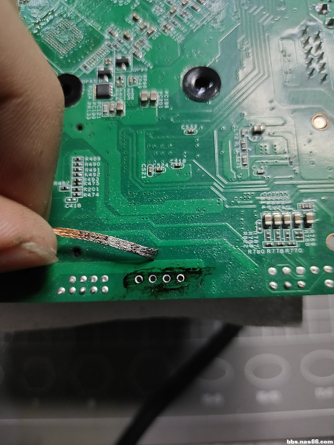

看见一个usb2.0的空焊盘手又痒了,拿吸锡带清理焊盘。清理好后剪一段排针焊上

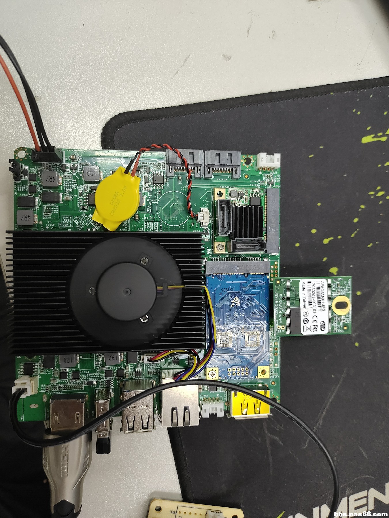

装上散热器,手头上正好有多出来的TF8就给他用上了
插上一个USB DOM盘试试水。。。开机正常识别。这里插一个MNIPCIE扩展双Sata3.0(这个接口是pcie2.0 X1所以只有500MB/s的速度不过也是够用的)这样这个主板就有了4个SATA 1个Msata和一个Esata 总共能装6个存储盘。

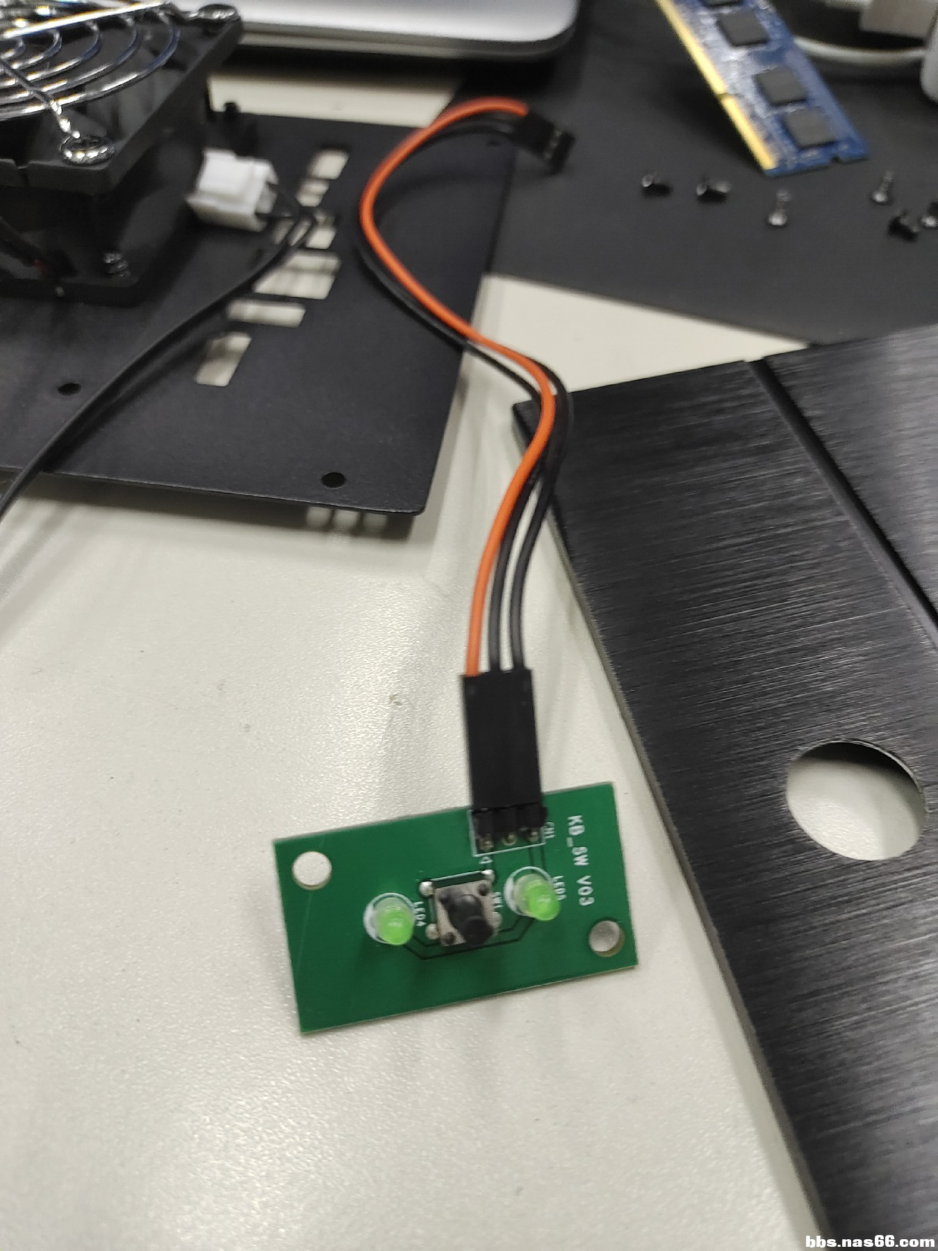

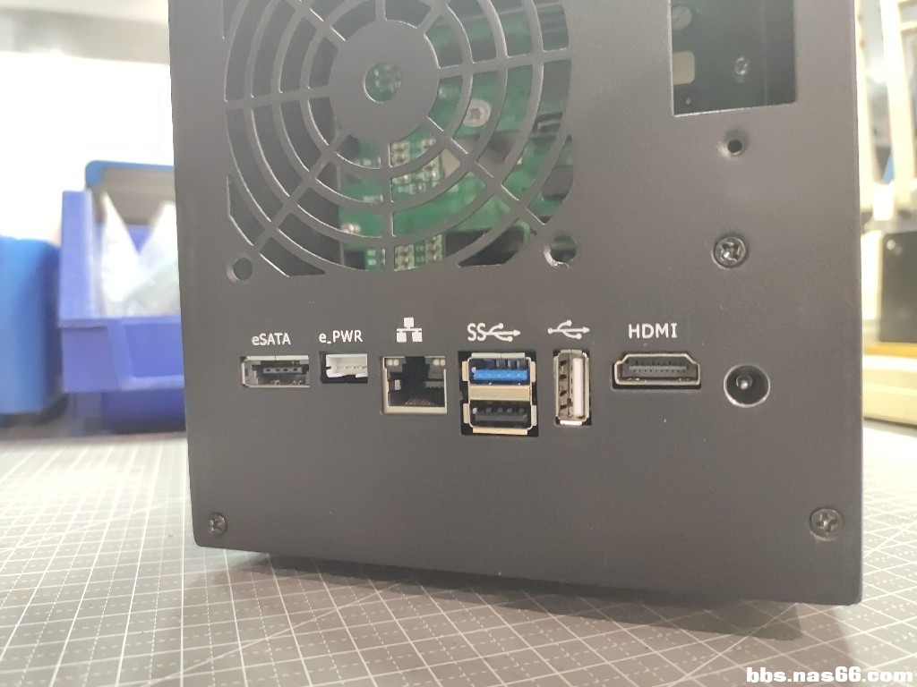

开关也给换了,实在是受不了那个刺眼的绿光

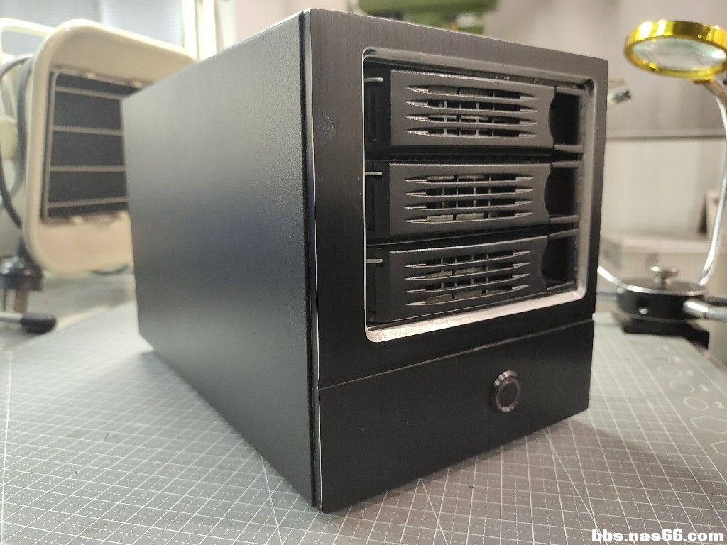

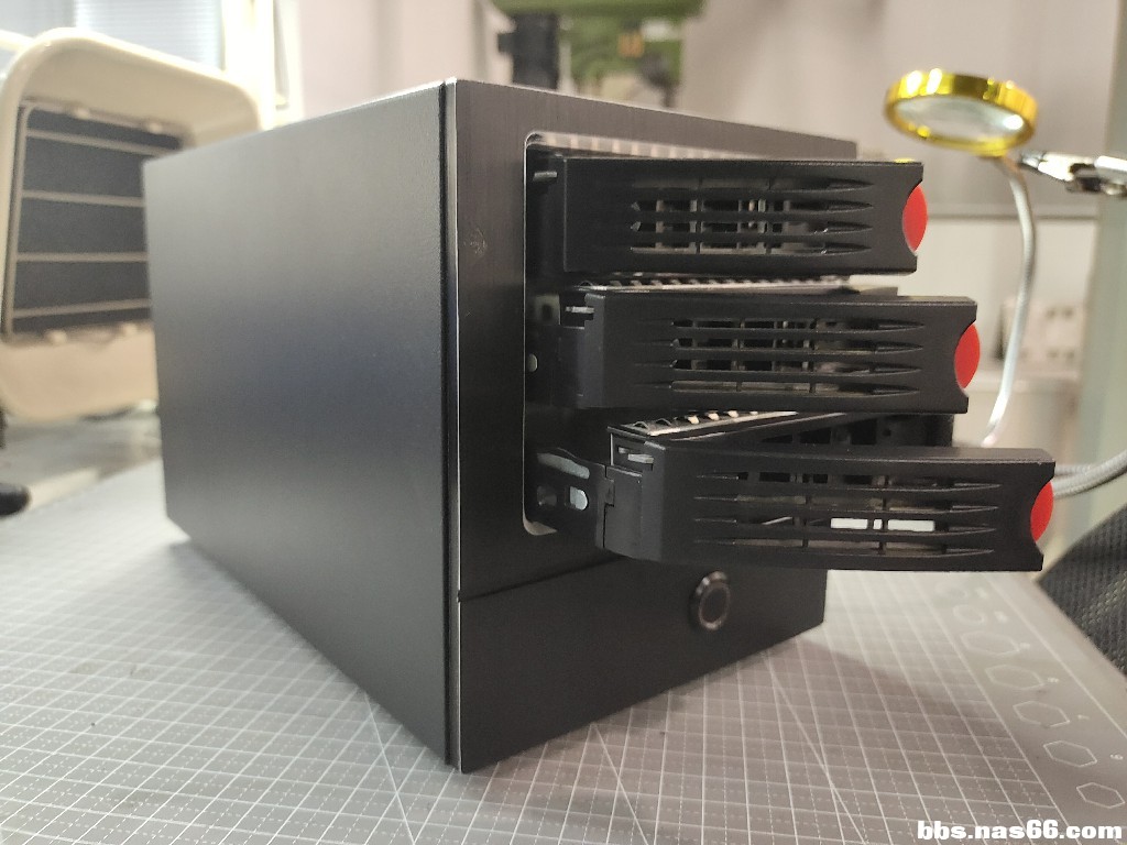

以下是成品,随便拍了几张。
未完待续。。。

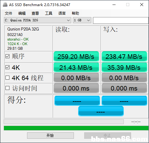

补充一个图,这是绿牌自带的msata的速度。主板上的接口是sata2的速度
对于未知的电源还是不敢相信它,所以我就给它焊了个DC头子上去准备外部供电(手上没有空闲的头子只能对不起 ...

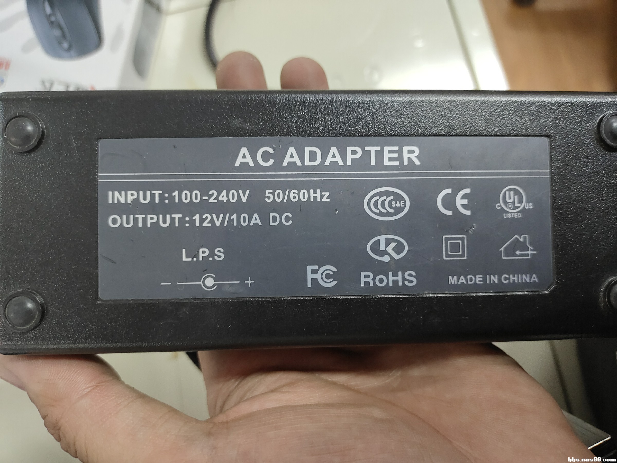

手上只有120w的电源了,感觉太过了。下次去搞一个小一点的。
装上去看看
装上去看看

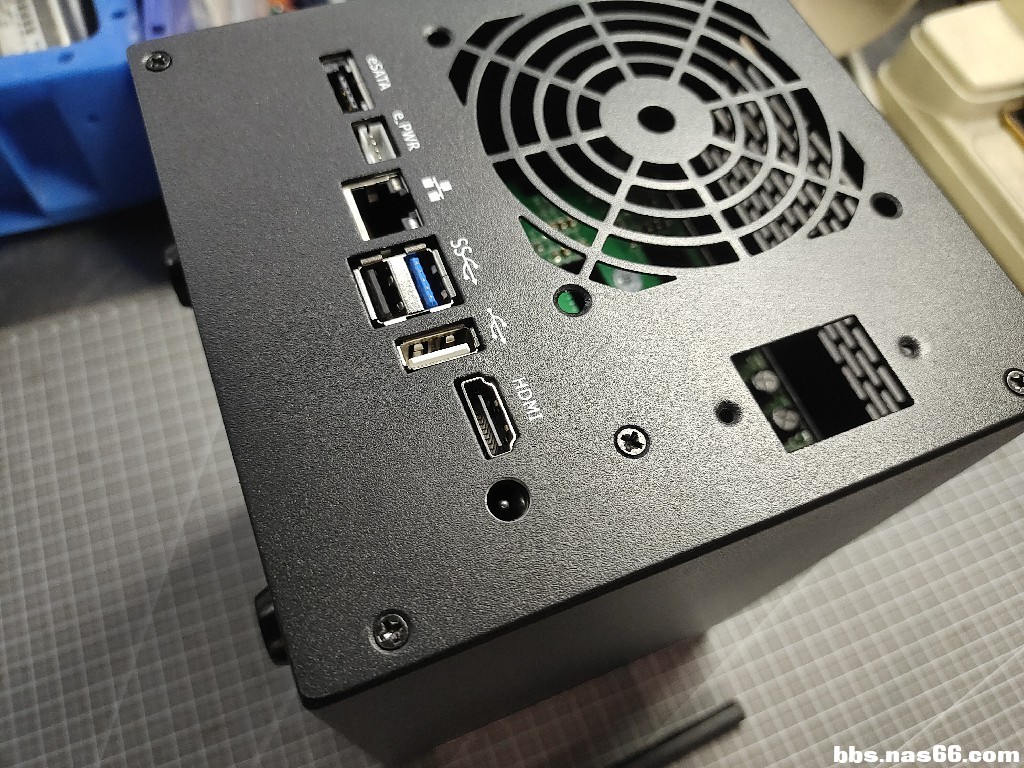

这是焊好的样子
这是焊好的样子

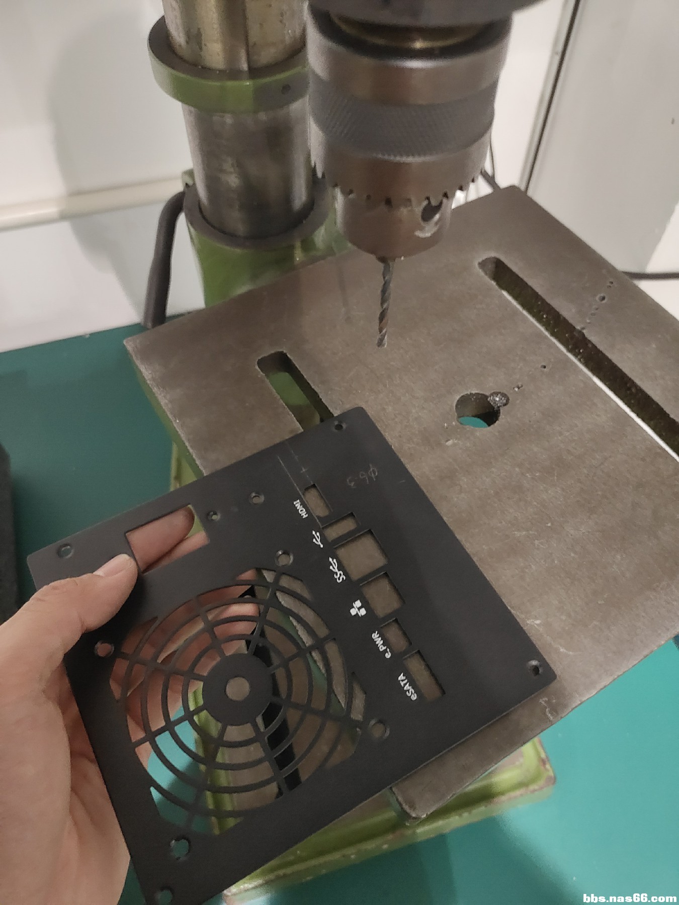

打个孔
打个孔
稍微量了一下画个定位标记
稍微量了一下画个定位标记

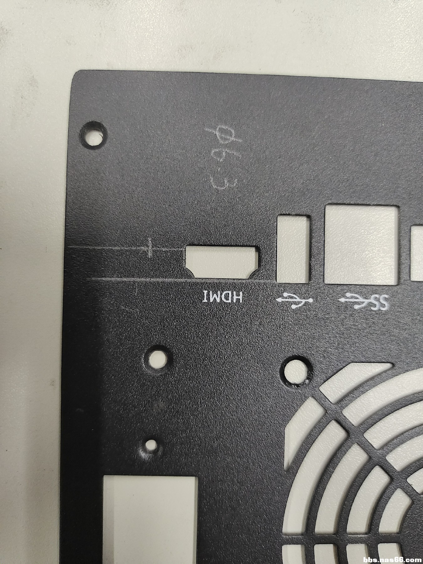

装上去后发现打6.3小了。
装上去后发现打6.3小了。
这是打了7mm的孔,看上去差不多了
这是打了7mm的孔,看上去差不多了
