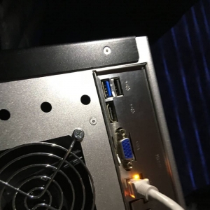

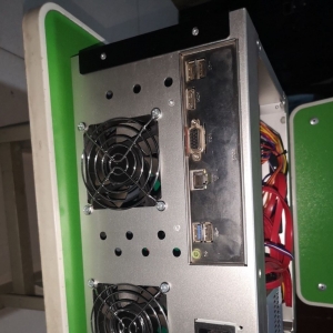

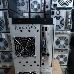

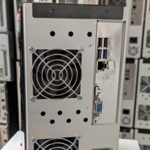

矿渣蜜罐的主板,经本人研究,有4种
104
340
340
demomc 发表于 2020-11-23 19:29:45 | 显示全部楼层 |阅读模式 IP:–浙江–宁波 电信
矿渣蜜罐的主板,经本人研究,有4种
来看看你是哪一种

BlueFang 发表于 2020-11-24 14:33:07 | 显示全部楼层 IP:–安徽–黄山 电信
第一种是研域主板,第四种跟第一种几乎一样,只是少两个背板USB口。
第二种是BT-18主板,也是群晖只识别四盘的主板。
第三种是蜗牛5sata主板,外加msata转接sata卡。
269

BlueFang 发表于 2020-11-24 15:16:29 | 显示全部楼层 IP:–安徽–黄山 电信
galaxy233 发表于 2020-11-24 14:46
大佬能说一下哪块主板最好吗??
目前来看,研域的最好,品牌最大,兼容性最强。
另外,不兼容的型号是BT-08,不是叫BT-18,我记错了。

BlueFang 发表于 2020-11-24 15:17:05 | 显示全部楼层 IP:–安徽–黄山 电信
galaxy233 发表于 2020-11-24 15:00
有没有大佬说一下哪种主板最好啊?我目前只看过第二块主板的拆机图,感觉还行,但第二块主板群晖只能识别4 ...
第二块主板拆机图是我发的。
