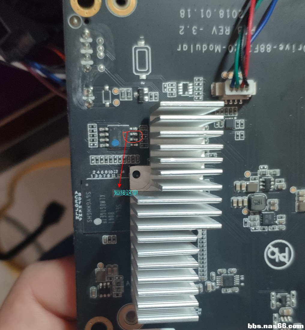

ttl刷了mpdsm_120j_623.bin,网上下载的,然后小猫盘就这样了?启动显示如下TIM-1.0
- E3 j; \6 v# ~0 h0 n3 l, FWTMI-devel-18.07.0-MAOPAN.CC-$ z+ s5 ~5 Z, Q1 ^+ Y
WTMI: system early-init2 [, k% w# I+ O- o+ N
SVC REV: 5, CPU VDD voltage: 1.143V! E4 Z6 J' H# N& \7 {9 b' E- X2 e
NOTICE:  Booting Trusted Firmware% b0 B1 a0 J$ X9 {& D
NOTICE:  BL1: v1.5(release): (Marvell-armada-18.09.4)
  C7 v; J- t  i0 T; `7 R' }* BNOTICE:  BL1: Built : 00:10:23, Jul 21 20208 s9 C8 O- `* D; d$ e. m
NOTICE:  BL1: Booting BL2% @% t3 j/ I- ?) _1 [) j
NOTICE:  BL2: v1.5(release): (Marvell-armada-18.09.4)
* y$ p8 `+ v8 ~' s6 V* O! l& BNOTICE:  BL2: Built : 00:10:25, Jul 21 2020
4 d, J3 s6 ~( f  J# R* X7 ~NOTICE:  BL1: Booting BL31
  j' |! C4 f; jNOTICE:  BL31: v1.5(release): (Marvell-armada-18.09.4)
' h7 O' w) z! i( J" n) b9 QNOTICE:  BL31: Built : 00:1
) L+ {) S) s/ Y, q' |7 e然后卡住了,变砖了,按照论坛的救砖方法根本不可用,于是想到了短接。搜索论坛有短接方法,但是依照1、2短接根本不起作用,于是就死吗当活马医,每两个胶针都试一遍,于是就活了。9 I. \. l0 y5 l% ]4 a# \+ z
小猫盘,短接不是1、2脚,如下图
' K/ L$ G+ |9 } 微信图片_20201129105251.jpg
/ p  ^$ [' w' C: Z
9 S& x: k" V) r方法如下:0 e- L( A7 x8 c0 B& D2 C. b
先准备带开关插座,将猫盘的电源插上,因为短接,单手不好插入圆孔,开关好控制  K1 ]) [8 t8 s1 e8 J) s
然后插入USB盘,盘里面放置flash_all.bin文件,没有自己论坛搜/ s4 O& n" F5 p5 b$ }3 D
下来接上TTL线,插入电脑,启动Xshell连接,这时猫盘电源是断开的
, T0 w. H8 w+ ?' H) m* `( D% V最后用平口小起子短接图示两点(如果不起作用,自己再试试另外的两点,总有一次会成功),开启电源,这时Xshell会显示>,按回车会显示E,再按回车会显示>.
& T$ Z6 H; s5 B, e* V7 G恭喜,成功可以变成能救砖的模式了
; C4 C# L7 j2 ?& V$ y  g接下来使用Oracle VM VirtualBox刷机了。' l+ _- e' B: w3 m" V4 S
关于Oracle VM VirtualBox刷机详见https://www.bilibili.com/video/BV1hE411a7R4?from=search&seid=17302285819651134412+ e  b  u, j) |( C4 j
flash_all.bin文件
3 O: E- k* _0 t2 d链接:https://pan.baidu.com/s/1l-NDyM-ViM9xRKiXqvLkMg
; ?3 u) U) J1 U9 K8 s# {' H提取码:78pu
+ z9 q& z* |$ A; x- ~
' G. G9 a. d, x/ g1 N+ R重要提示:8 S8 o& t* X% j) x
先看一边视频再依照我的方法集合视频的VirtualBox刷机,绝对有效。2 C% X+ X  t( d& U2 y- ^
lazycat 发表于 2020-11-29 16:09:23 | 显示全部楼层 IP:–广东–茂名 电信
看了视频的介绍, 我猜测应该是卖家刷入emmc群晖引导, flash上的原厂引导找不到emmc上的相关文件导致的
48
48
 楼主| yfywk 发表于 2020-11-29 16:17:07 | 显示全部楼层 IP:–江苏–南京 联通
9 t  b, j+ |* Z/ R& O, k" P看了视频的介绍, 我猜测应该是卖家刷入emmc群晖引导, flash上的原厂引导找不到emmc上的相关文件导致的 ...
" n( }4 T) i! V, L( A不管什么原因还是依照这样的方法搞好了,不然就成砖了,上编程器太高级了。免了好多麻烦

ddnd2002 发表于 2022-4-26 08:28:23 | 显示全部楼层 IP:–广东–广州–天河区 电信/白云区电信
过程中要一直短接着么?
2 A1 `' K. W) f( V" G
fjfzyxh 发表于 2022-6-4 21:00:24 | 显示全部楼层 IP:–福建–福州 电信
感谢分享
fjfzyxh 发表于 2022-6-4 21:00:47 | 显示全部楼层 IP:–福建–福州 电信
ddnd2002 发表于 2022-4-26 08:28& p, T3 H, `8 X
过程中要一直短接着么?
4 o1 ^2 z) b4 S  k: h  [/ C
不用一直短接
