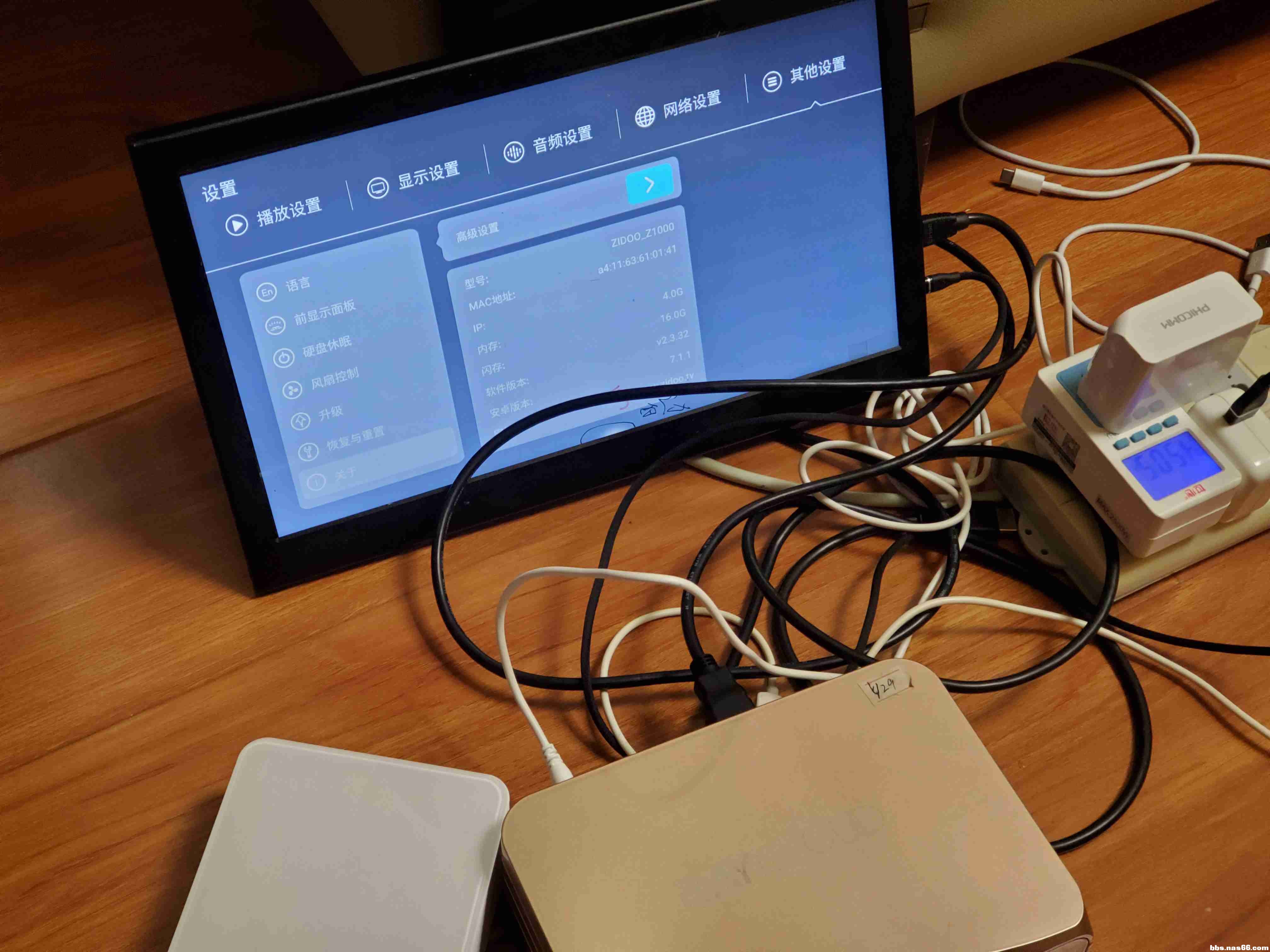

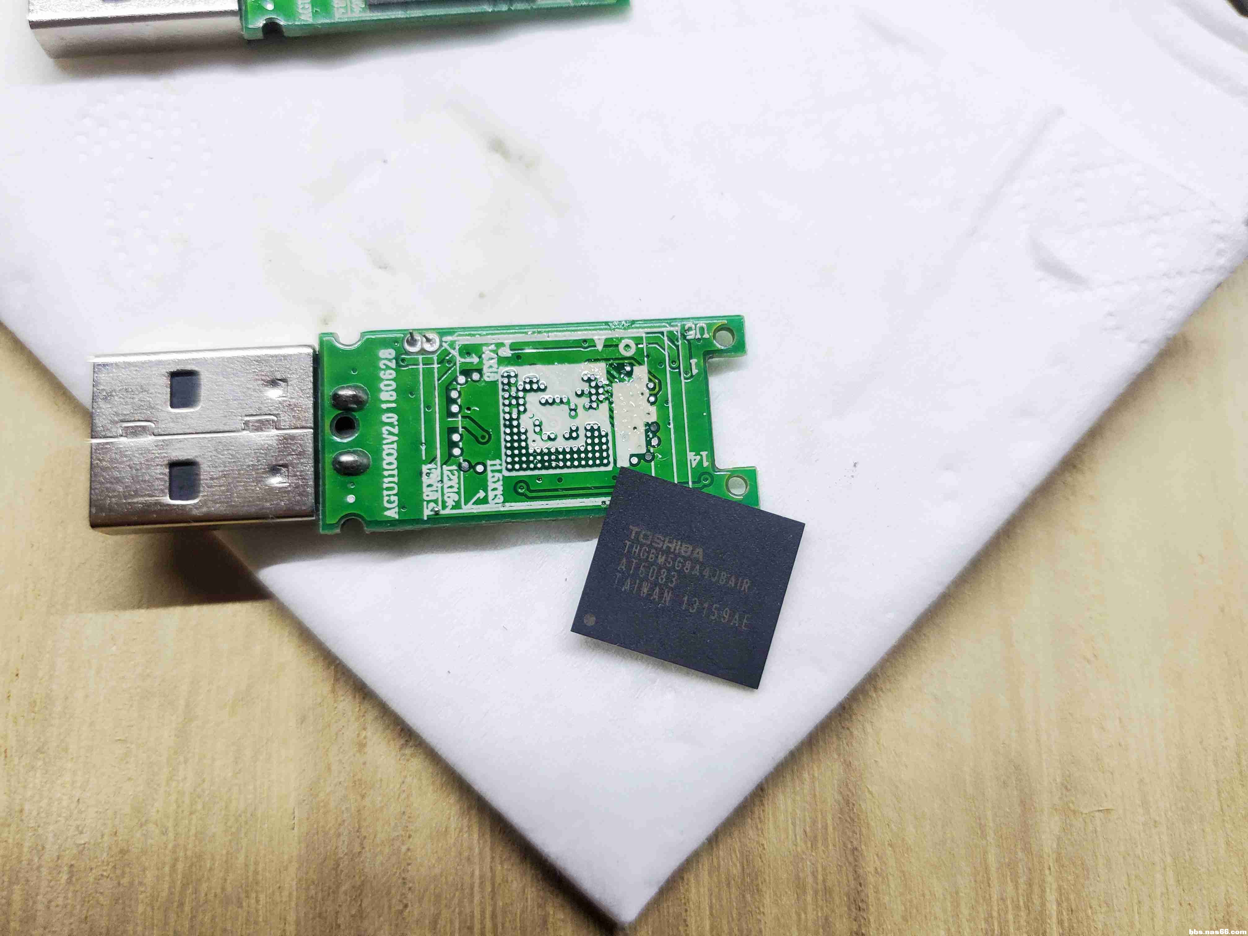

买的EMMC和这个读卡器,焊上,OK电脑直接识别为U盘,搞定。

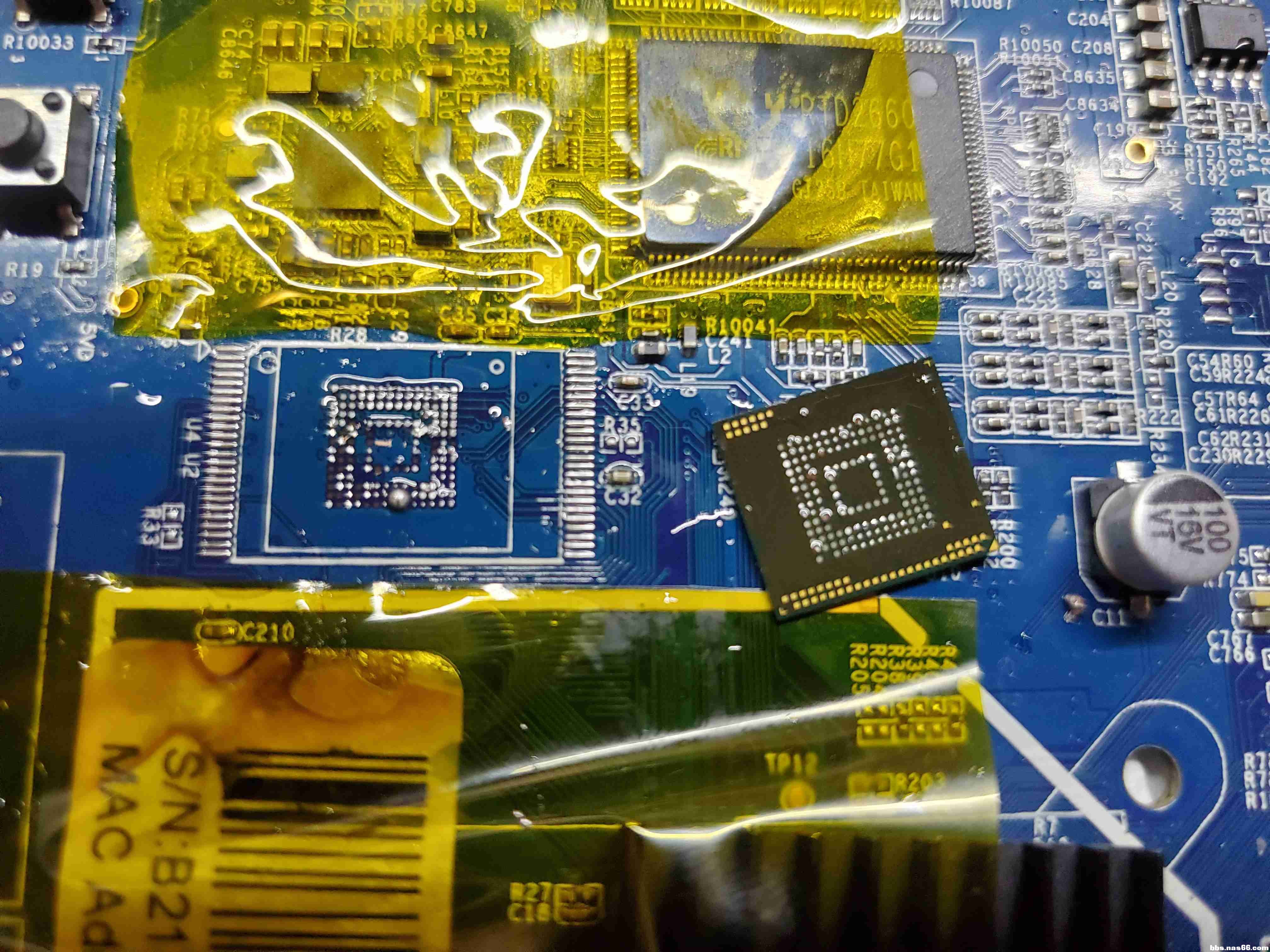

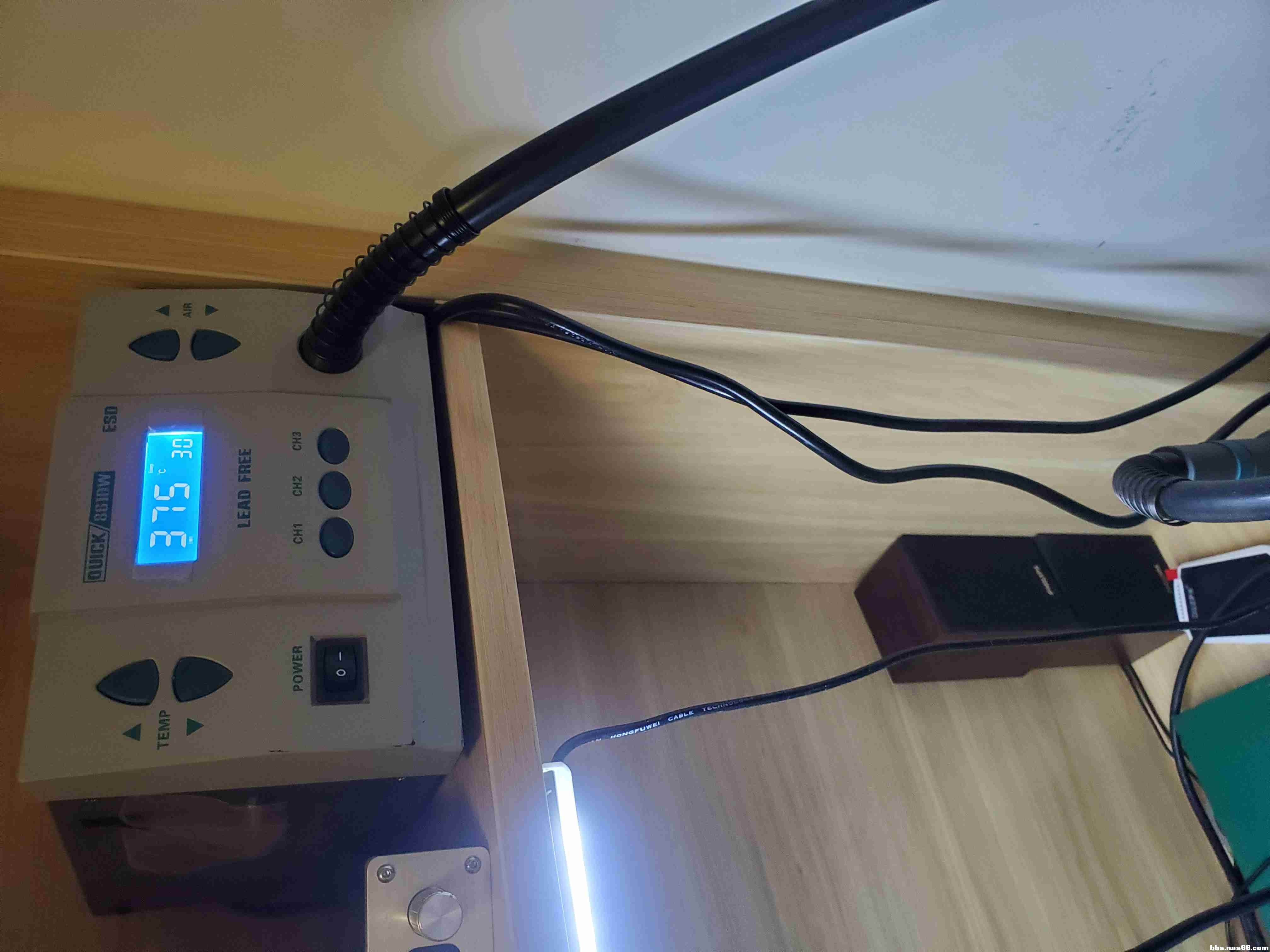

风枪861D,375度,风速30,吹了3,4分钟没反应,加到385又吹了3-4分钟,还是动不了,昨天搞N1这样应该早就下来了,心里慌的一批,加热后竟然盘有点软,撬又不敢太大力,铲又铲不动,又怕吹爆原盘。事已至此,没办法硬着头皮上,压低风嘴,芯片封嘴距离3-5mm,不晃动风枪,直接对准芯片中心加热,又过了1,两分钟终于有反应给铲下来了。

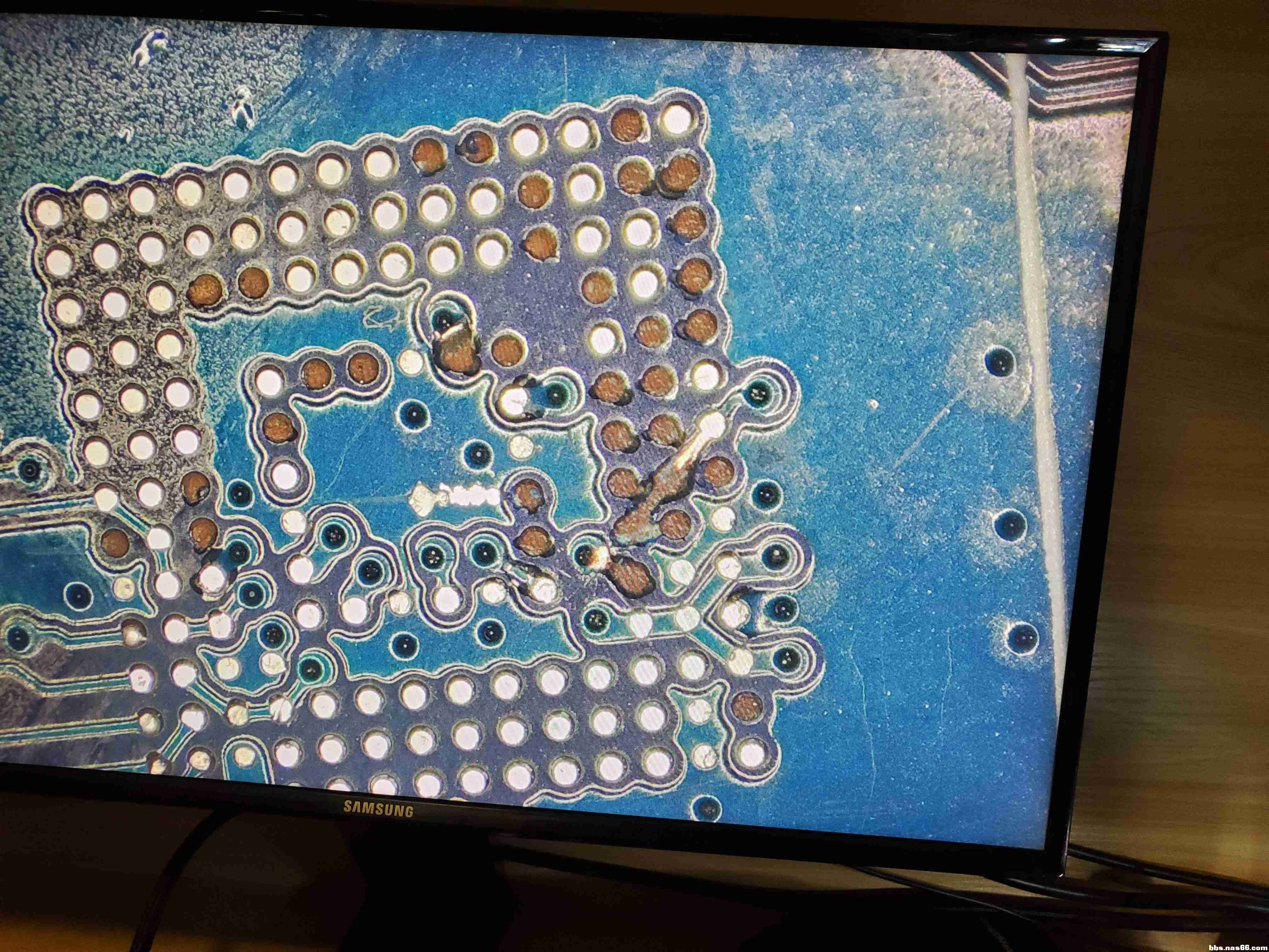

哎,果然还是过于暴力掉了几个点,仔细看了,主板上大多空点,对照EMMC的bga153脚位图,发现有用的点掉了4个。闪存掉了3个,好在也都是没用的点。主板掉电整的心态炸裂,新买没多久还没玩热乎。

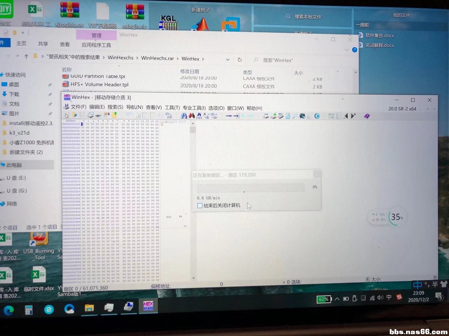

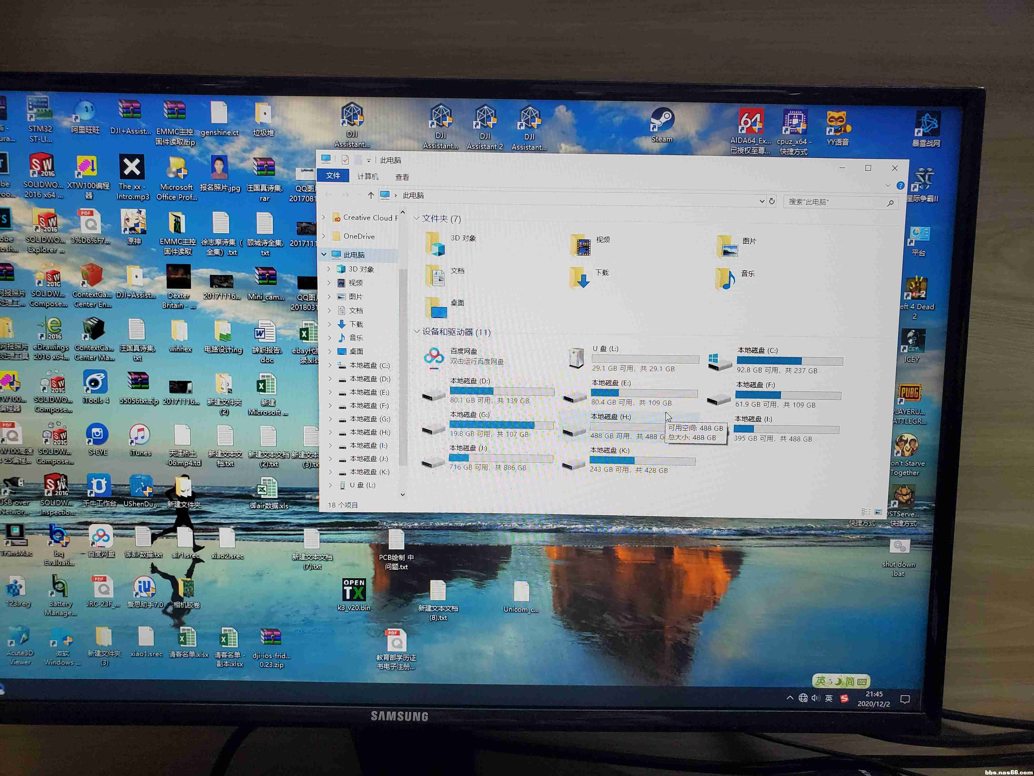

赶紧试emmc有没有吹爆,值锡上焊油,风枪300,风速30。LED灯闪两下瞬间我的心态稍微好了点。赶紧把盘克隆了。这里用的是WINHEX,网上说的EMMC主控.EXE那个工具我用不了,只能读不能写。不知为何时间长的有点不可思议速率只有0.6G/s 微信图片_20201203115938.jpg

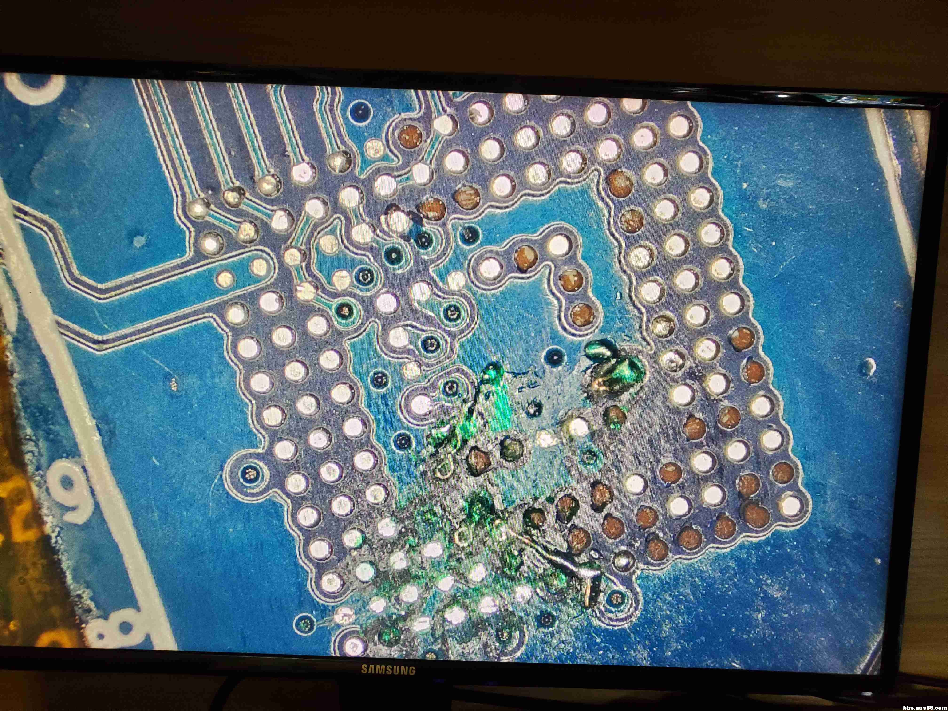

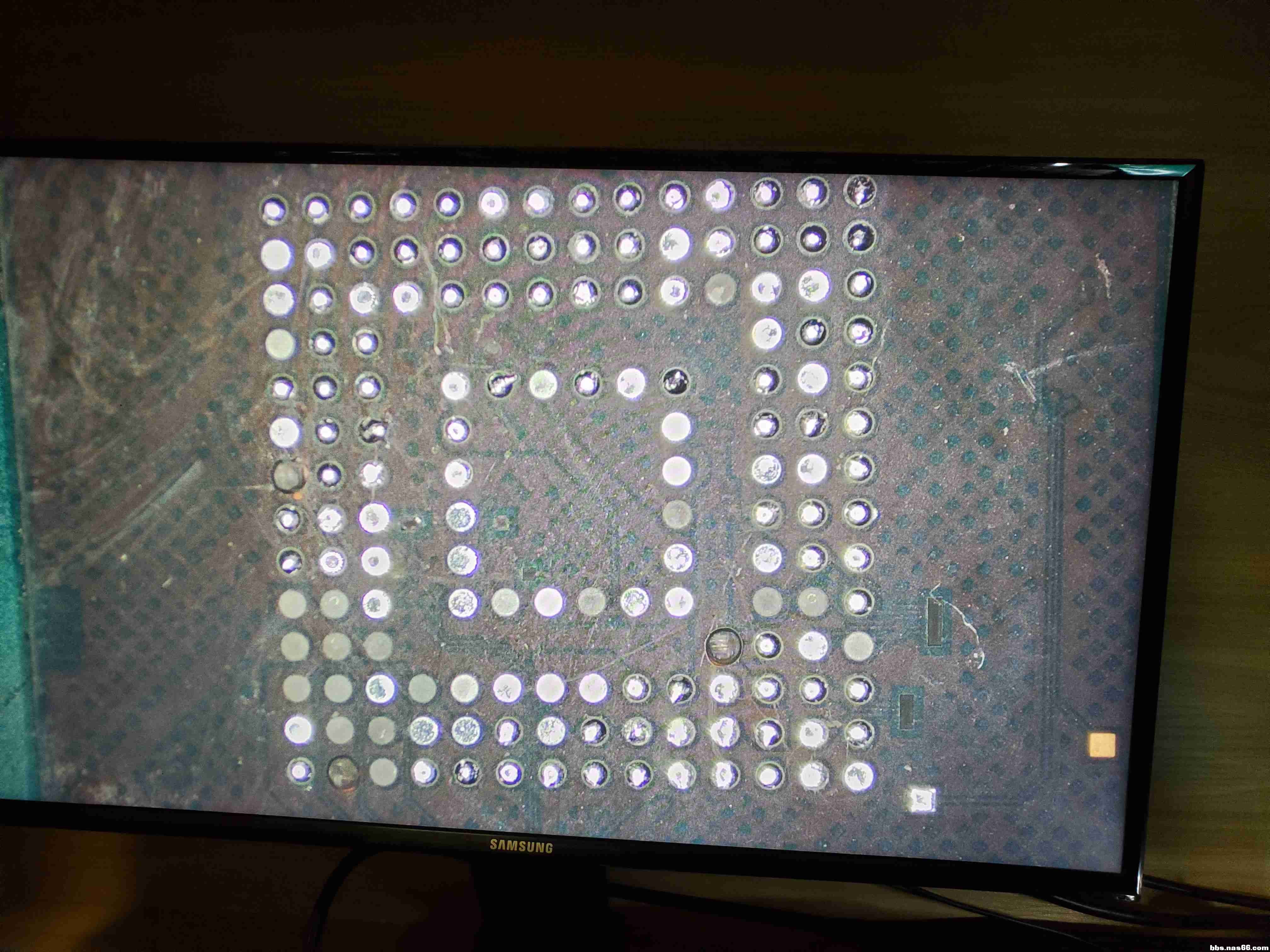

这个时候已经11.30了,主板又不可能换。只有照猫画虎补点了。我的电子放大镜,加上桌面特别乱,老铁用的白菜T12,没尖头,很不好操作,搞了好久,不是虚焊就是焊歪,还有焊点股一坨的,先这样,只有固化了再刮平看看吧。肝完就下面这样的,最后发现我没有固化灯,CA。。。。。
2:30,夜深太困了肝不住了,
买紫外灯重新处理补点吧。

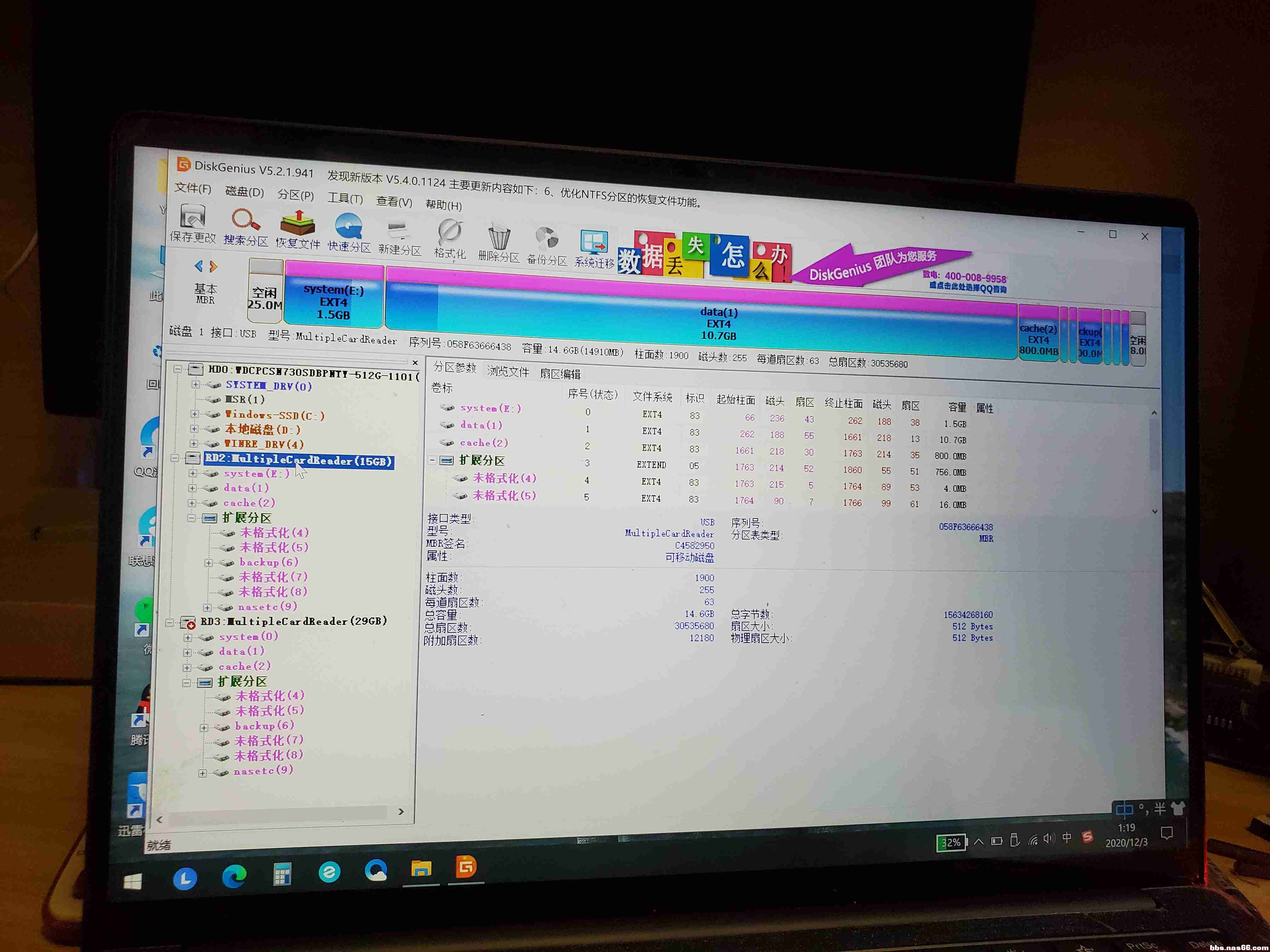

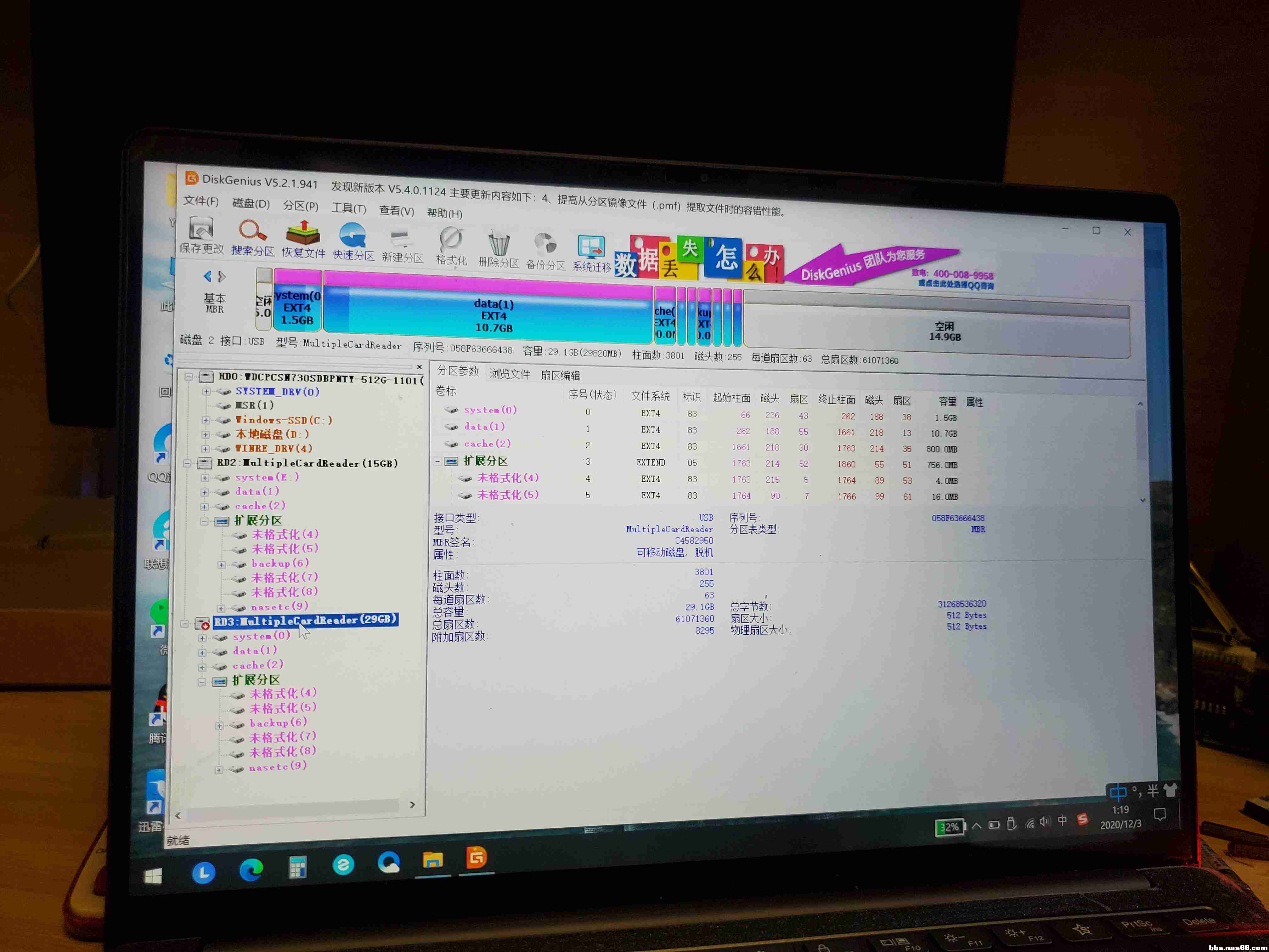

下面是两个盘的内容。。。等搞好主板见证奇迹了。PS:小睿主板散热真的太好了。。。。

焊盘掉了没事,飞线就好了,861dw你可以温度333 风速54 左右 ,加一点助焊剂就能轻松吹下EMMC
