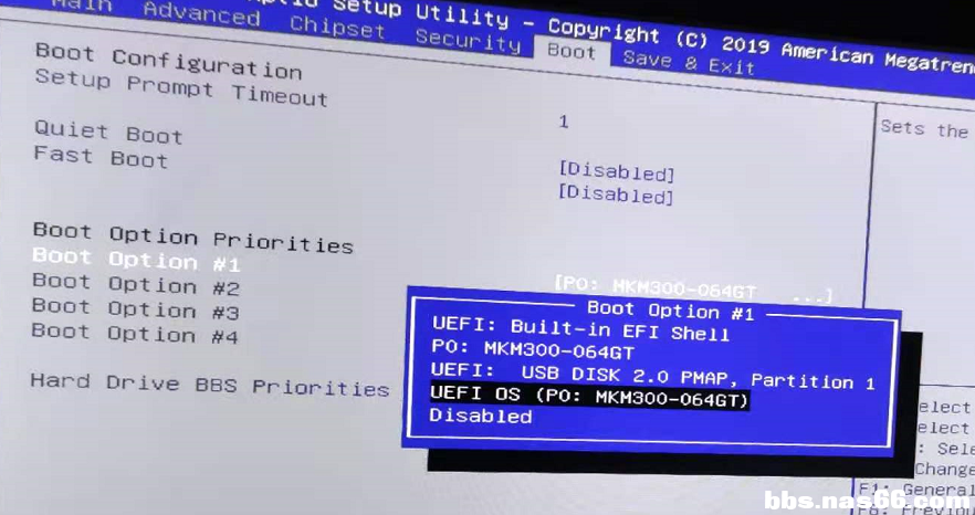

2、设置U盘优先启动:

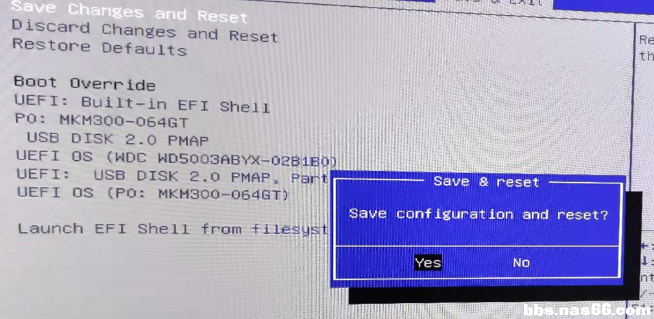

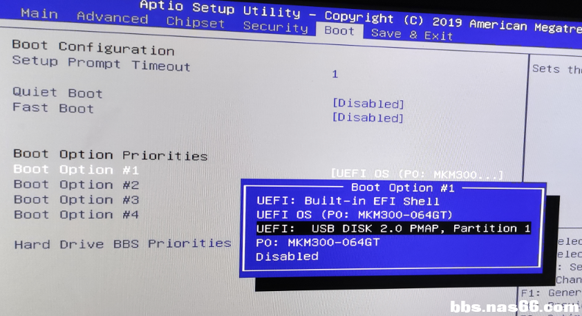

U盘插入目标机器,开机狂按del键进bios界面。切换boot页面,将BOOT OPTION #1改成U盘对应项(此处注意,有的pe是uefi驱动,要对应选择uefi开头的)。
BIOS中切换save&exit页面,选择save changes and reset。也可以按F10,弹出save changes and reset选择yes。

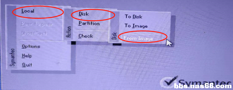

3、ghost还原:
第1、2步操作没问题的话,这次重启将进入pe系统。打开手动ghost软件。

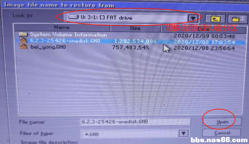

依次选择local——disk——from image。
在弹出的文件选择窗口,切换到你的U盘对应盘符目录,选中6.2.3-25426-onedisk.gho文件,点击open。

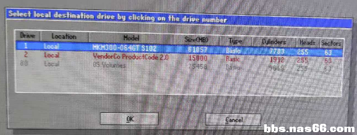

弹出选择目标驱动器窗口,选择目标硬盘,如果不知道哪个,可根据硬盘大小判断。对于64G版本蜜獾超存是容量size是6xxxxxMB这个,也就是60多G的。选择后点击ok。

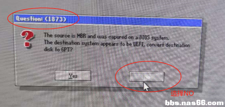

如果此时出现窗口question1873),提示源硬盘MBR,目标硬盘GPT啥的,一定要选择no,否则做完后无法进入系统。

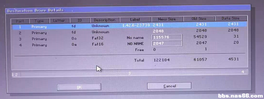

下一步,确认目标驱动详细配置,yes

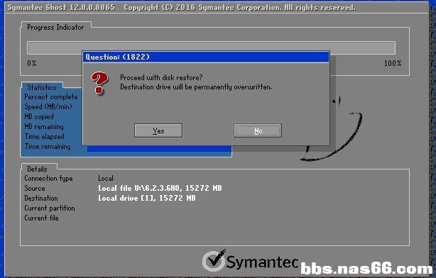

最后,question(1822),是否执行,选择yes。
完成后,弹出1912窗口,选择reset computer重启电脑,或者自己手动重启,并拔掉PE启动U盘。
4、重启进入系统
开机依然狂按BIOS,进bios的boot页面,将BOOT OPTION #1改成uefi开头的内置硬盘对应项。保存重启。

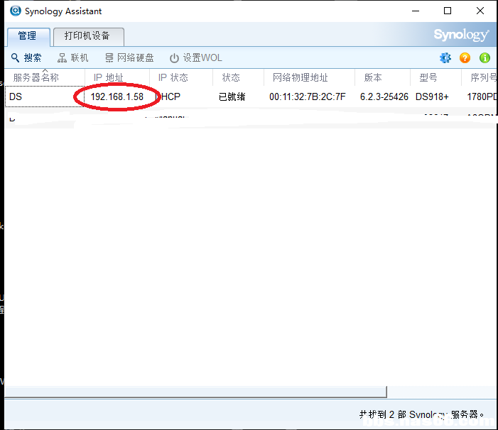

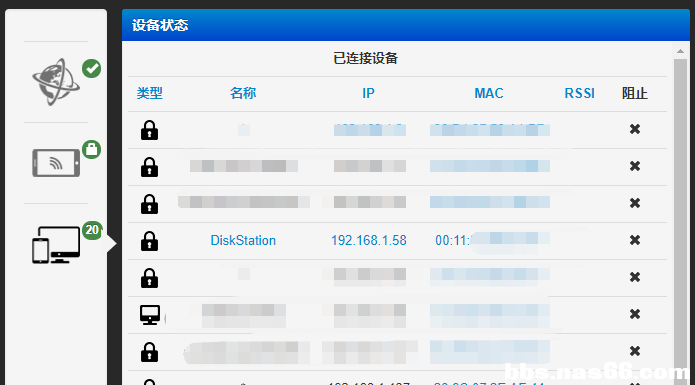

5、使用

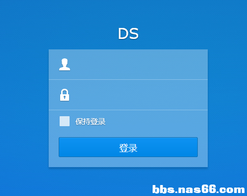

插好主机网线,局域网其他电脑安装Synology Assistant软件搜索到主机IP地址,也可以通过路由器找到一个叫diskstation的设备查看IP地址。
下载地址:https://dl.pconline.com.cn/download/2328401-1.html
网页浏览器输入ip地址进入系统,管理员账号admin,密码123456.
