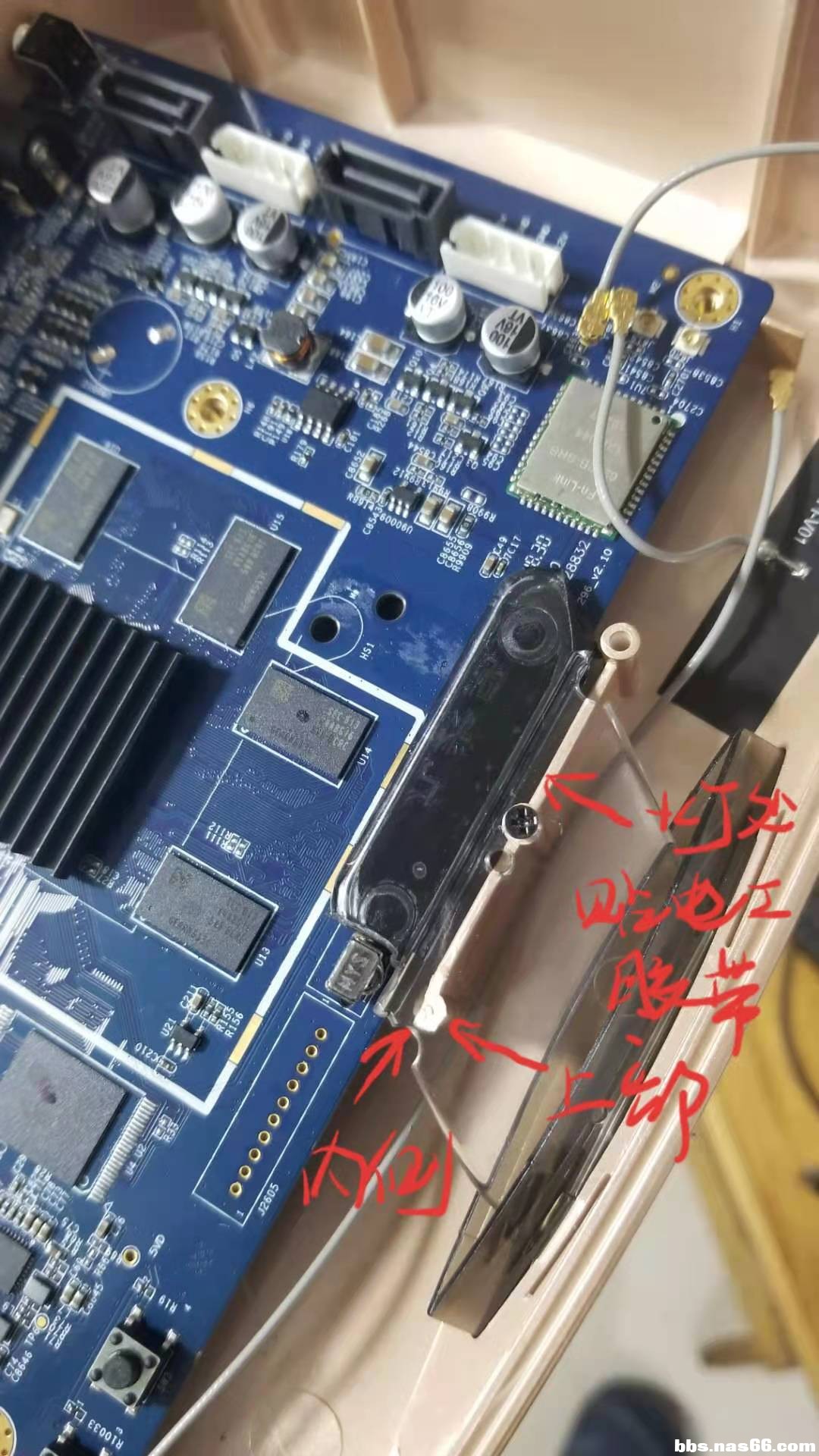

遥控只能对着黑色部位,并且极具方向性,恩,可以改下自带的导光片
恩,新手好像发不了图片?
好吧,这个全靠图片了,没法语言描述,

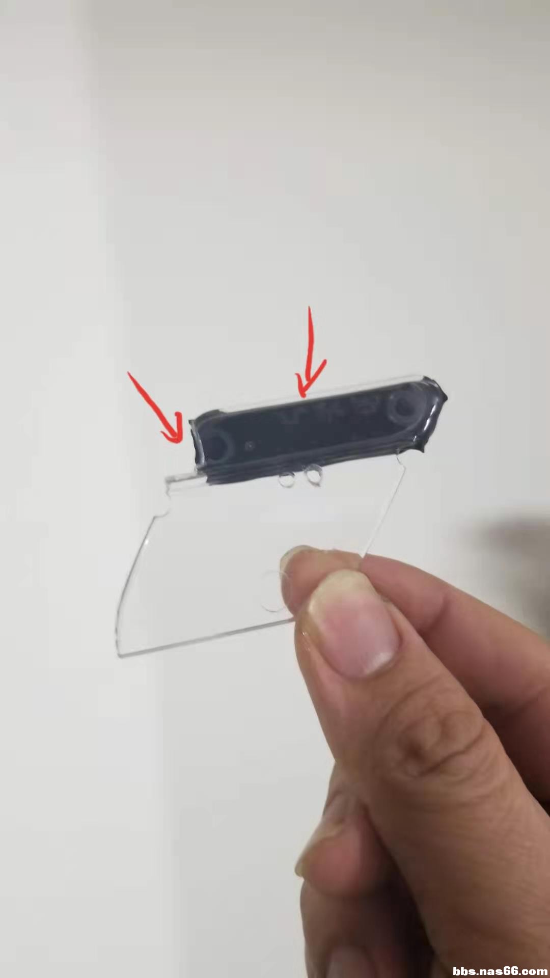

红外头子前正好有个柱子档住,梢平它,导光片往左移,移不了?梢掉一点,让导光条能到红外头子前面来
改了后有改善(上下左三向有改善,在站盒子右边还是不行,因为原来的导光片是斜的),要继续改的话,只能在外壳上打外孔,再买根圆形亚克力做导光条,从外壳孔直接延伸到红外头子前了,这个先等鼓风机到了,利用壳子风扇改散热后再说吧,目前基本没问题了。

对于导光片贴电工胶,导致整个盒子看不到灯,是关机开机状态不好判断,下次加鼓风机到了的时候一并撕掉试试
贴电工胶的目的是防止光污染,影响红外线的接收
