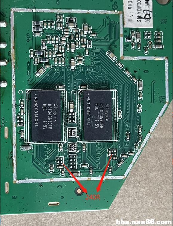

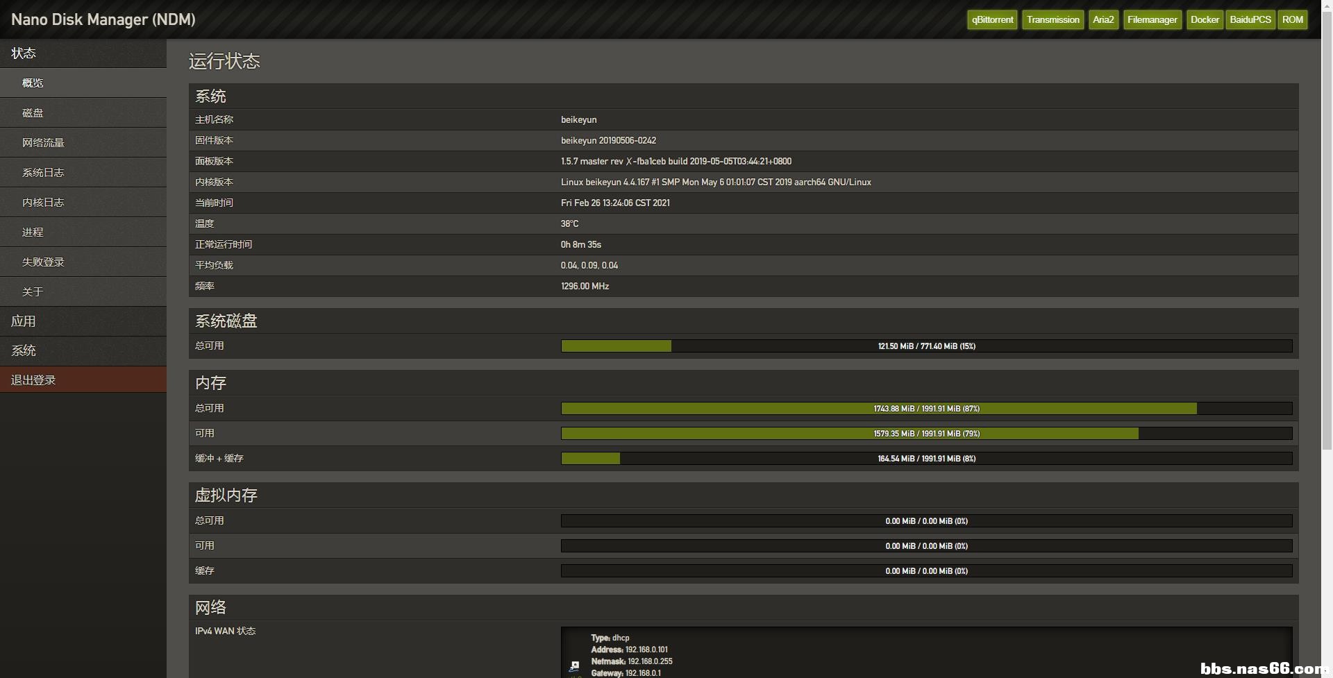

原机后面增加2片H5TQ4G63CFR-RDC颗粒,电视盒子拆机颗粒。DDR3-1866,CL-13-13-13
补2颗240R电阻,开机直接启动识别,原先刷的荒野无灯的系统。
内存供电为1.5V,DDR3,DDR3L颗粒都可以使用,建议直接使用频率1866以上

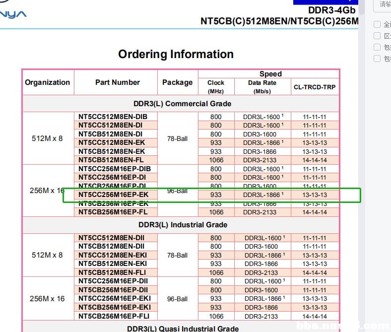

原机颗粒信息如下,DDR3L-1866的颗粒,CL-13-13-13

换好怎么刷机识别的呢?原小钢炮加上开机就能自动识别?

我是加上内存和电阻开机就识别了
