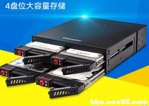

手里面还有4个2.5机械
考虑用一个磁盘柜,下图的硬盘柜是2.5的

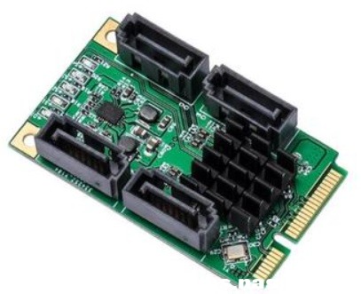

软路由本身只有一个sata接口
只能MINI PCIE转4个sata
就是这玩意
现在有个问题,我现在的电源是12V5A的
4个sata+1个m.2+1个Msata
电源能带的动吗?
或者说供电能从主板上供吗,供的动吗?
MINI PCIE 带宽够吗,4个盘能跑满吗?
主板总带宽能跑4个sata+1个m.2+1个Msata吗?

po2zi0 发表于 2021-2-26 16:23:07 | 显示全部楼层 IP:–广东–佛山 移动
1个2.5寸硬盘1A左右,4个就4A.未含其他设备,你原来的12V5A很危险
 楼主| 1031190300 发表于 2021-2-26 17:07:26 | 显示全部楼层 IP:–广东–深圳 电信
那3.5寸机械呢?
112
112
po2zi0 发表于 2021-2-27 11:08:28 | 显示全部楼层 IP:–广东–佛山 移动
3.5的机械1个硬盘安全是2A,消耗更大
57
304
304
jessexm 发表于 2021-2-27 12:25:18 | 显示全部楼层 IP:–福建–厦门 电信
怎么算都是不够的,再说开机的时候需要更多的电流。
用戴尔12V18a的电源。怎么算都够。也不贵。
7469
7469
adiao 发表于 2021-2-27 15:50:49 | 显示全部楼层 IP:–湖北–十堰 电信
电源小了    扩展的4个sata 速度都受限
63
237
237
alan 发表于 2021-3-7 01:21:59 | 显示全部楼层 IP:–广东–深圳 电信
找个外接电源的柜子
