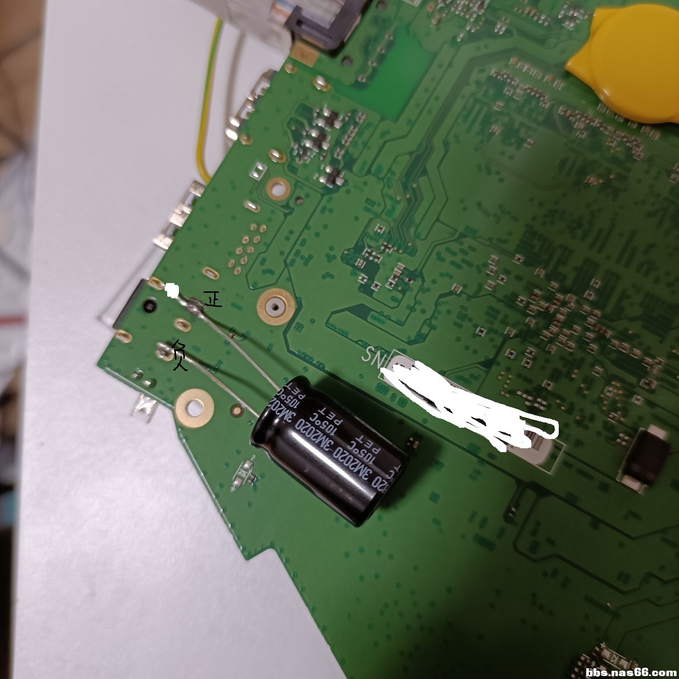

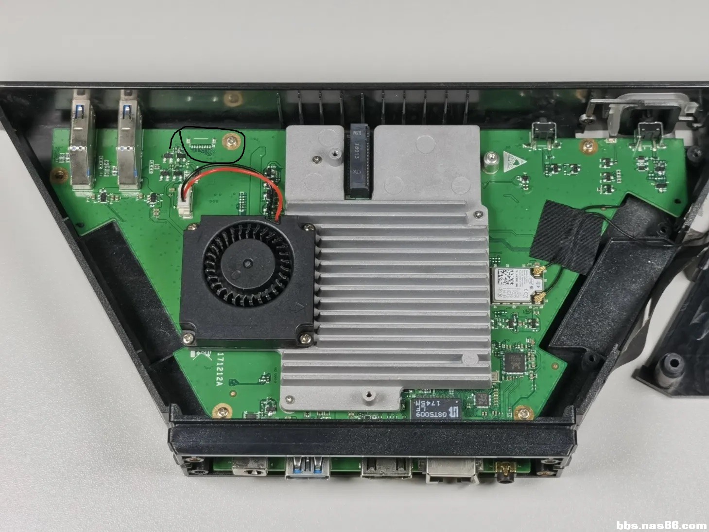

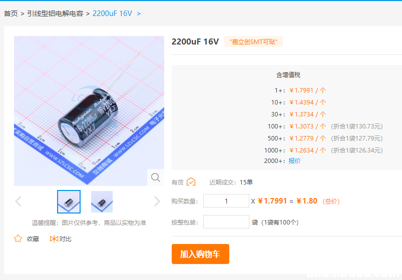

上车锐角云安装了home assistant OS,待机才2.7W很满意。不过电感啸叫比较严重。百度了一圈,发现了2个解决方案,一个是用406或者704胶水涂抹电感,二是在DC输入处增加滤波电容。  因为锐角云上是封闭电感,感觉用胶水作用不大,就买了16V  2200uf电解电容,并联在DC口上,对比发现效果还是有的,大概降低一半的噪音,现在只有耳朵贴上去才能听见噪音。当然电容比较大,可以飞线,把电容固定在主板正面。   还有,USB口附近有个8pin没有焊接,图上已经圈出来了。测了一下电压,有几个针脚是电压1.8V,有大神知道是什么接口吗(刚开始我还以为是2个USB2.0)
dc座上有5个脚,长脚接右下角的正极,其余4个都是负极
