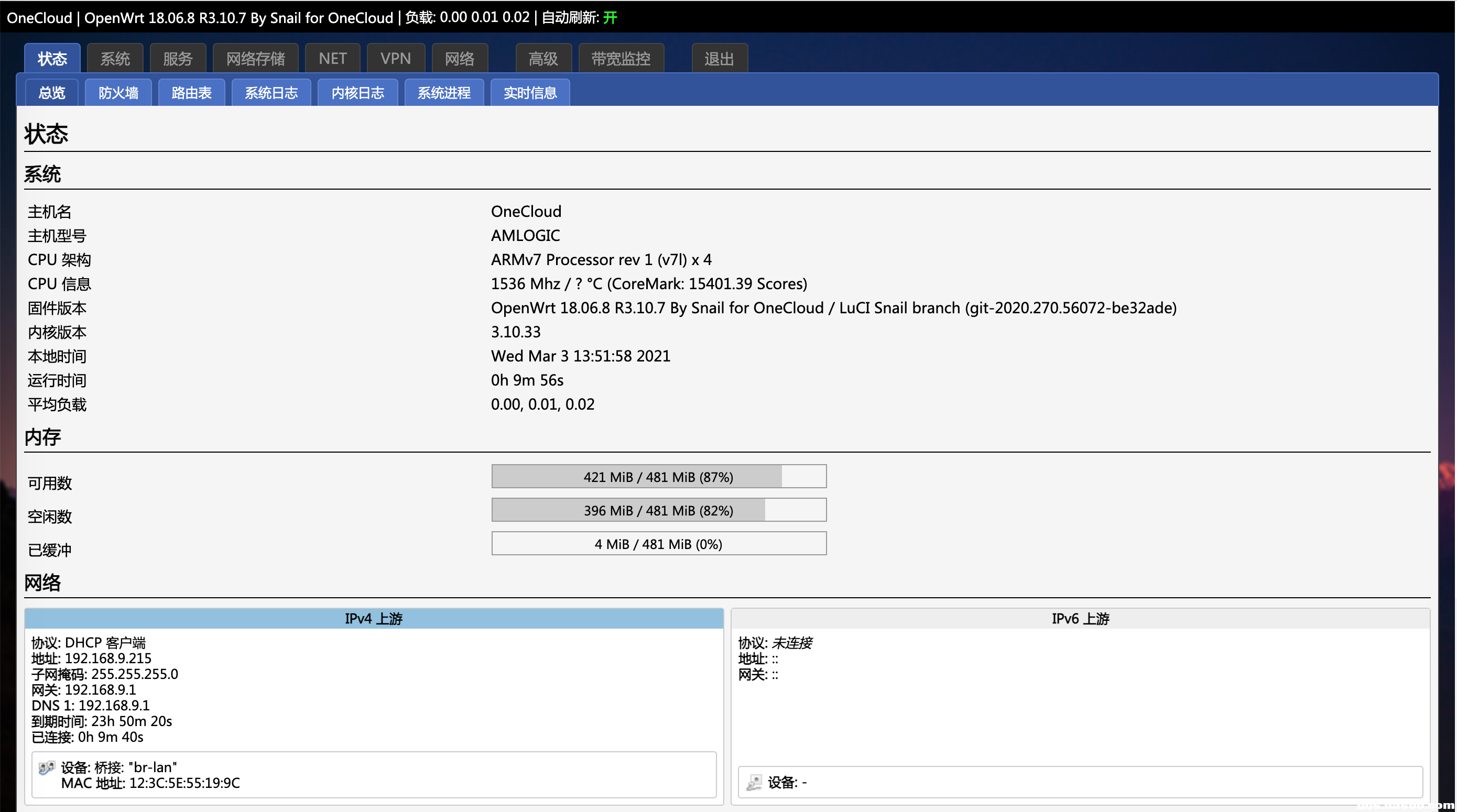

年前整了几个云帆流量宝盒想着s805有成熟的armbian可以玩,折腾一下应该不难,回来后发现这货折腾起来没那么简单,试了好几个版本的armbian跑到最后面没进系统就崩了。。。,最后只能找openwrt试试
今天直接放一个线刷包 不用从USB启动,直接刷到emmc了
固件线刷底包用的恩山dybjxx大佬发的https://www.right.com.cn/forum/thread-4063295-1-1.html
openwrt部分用的恩山ihotte大佬发的https://www.right.com.cn/forum/forum.php?mod=viewthread&tid=4030258&page=1#pid9383243
感谢两位大佬的固件!
线刷包说明一下,底包是赚钱宝二代的官方刷机包,测试云帆流量宝盒也适用,原线刷包内核版本就是3.10.33,我没找的替换armbian 3.10.108内核的方法,瞎折腾过没成功,所以内核还是3.10.33,openwrt也没有做任何修改,因为想改也不会,用3.10.33内核跑起来的这个openwrt目前看功能都正常,暂时只发现不显示CPU温度,其他的大家自己试试了
刷机方法看上面帖子和其他s805刷机一样,刷完后会丢mac地址,每次重启ip都会变,进openwrt后可以在网络编辑lan接口克隆mac地址里填上保存生效就行,刷机后系统分区只有700多m,需要ssh连接命令行下resize2fs /dev/system扩展系统分区,扩展后大概6.2g左右,这里赚钱宝二代好像有4g emmc的版本,这个手里没机器没能试
有坛友反映刷不过的情况,这里更新一下,赚钱宝二代有混用emmc和nand存储的版本,有4g也有8g, 我现在的刷机包还只支持emmc存储的,nand版本暂时还没办法,能力有限望谅解,4g和8g的分别放网盘了对应自己版本下载,不知道的8g刷不了的试试4g 的,4g还刷不了那你的应该就是nand的版本了undefined,4g emmc 刷机后也请扩展一下system,大概会剩3.2g,云帆流量宝盒的坛友可直接下载8g版本
