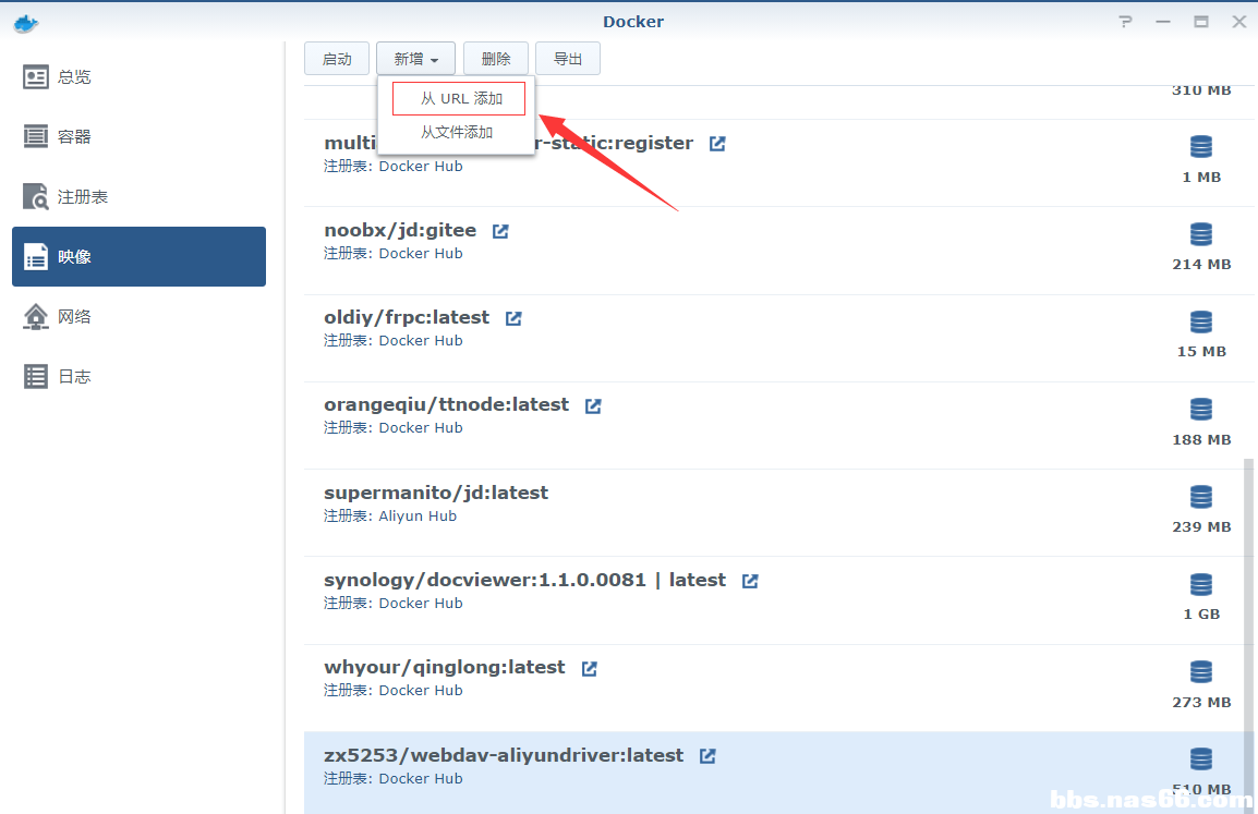

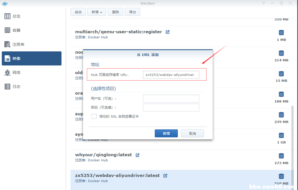

打开群晖的docker
点击新增  从URL添加   zx5253/webdav-aliyundriver
点击新增

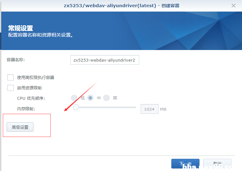

下载好后双击启动

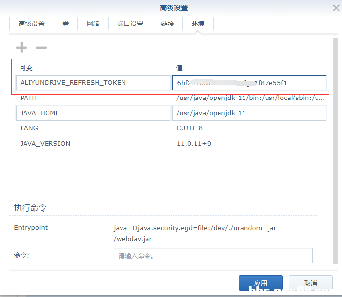

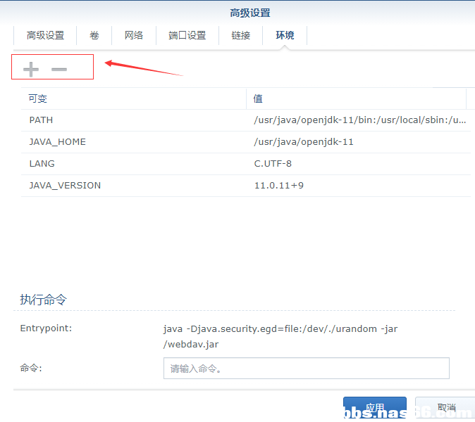

找到环境 添加
ALIYUNDRIVE_REFRESH_TOKEN

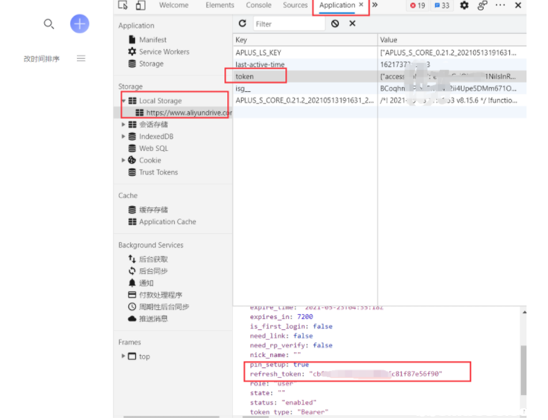

浏览器获取refreshToken方式
  • 先通过浏览器(建议chrome)打开阿里云盘官网并登录:https://www.aliyundrive.com/drive/
  • 登录成功后,按F12打开开发者工具,点击Application,点击Local Storage,点击 Local Storage下的 https://www.aliyundrive.com/,点击右边的token,此时可以看到里面的数据,其中就有refresh_token,把其值复制出来即可。(格式为小写字母和数字,不要复制双引号。例子:ca6bf2175d73as2188efg81f87e55f11)
  • 第二步有点繁琐,大家结合下面的截图就看懂了
需要设置端口的自行设置,本教程端口默认自动

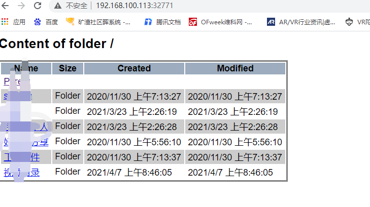

这就大功告成了

gount 发表于 2021-6-10 14:30:19 | 显示全部楼层 IP:–陕西–宝鸡 电信
我按照你的方法下载了镜像,装了,但是无论内网还是外网,都打不开呀。不知道哪里出现了问题。
