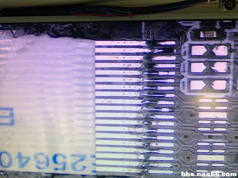

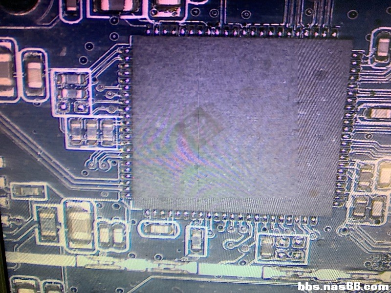

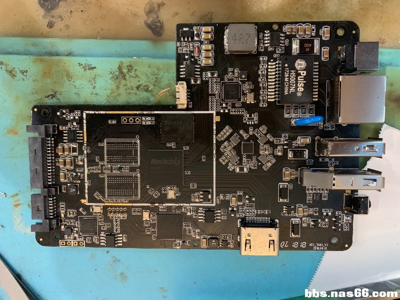

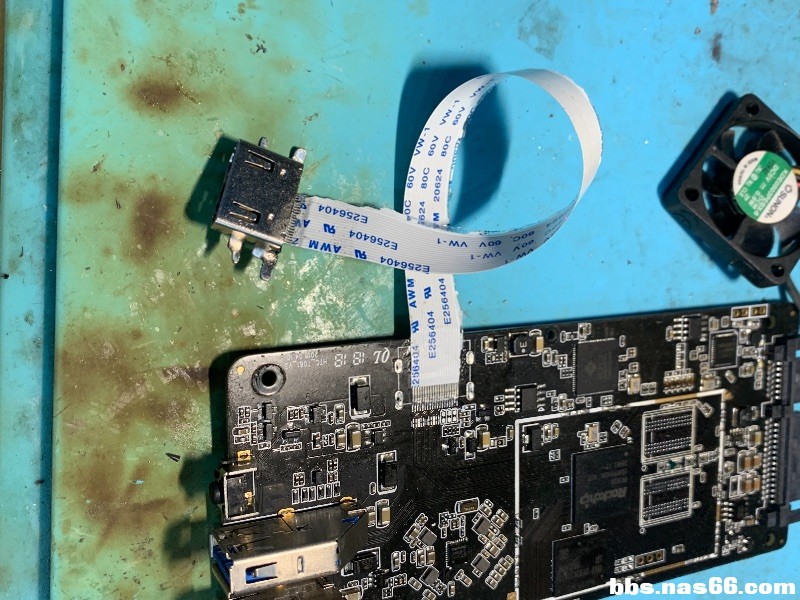

 楼主| yjxtfhvk 发表于 2021-5-24 13:10:25 来自手机 | 显示全部楼层 |阅读模式 IP:–四川 移动/数据上网公共出口
有改4G做NAS+电视盒的吗,添加USB内置蓝牙或做双口千兆

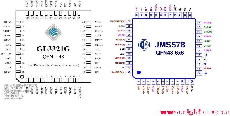

掉盘小KS硬改3321G同步信号

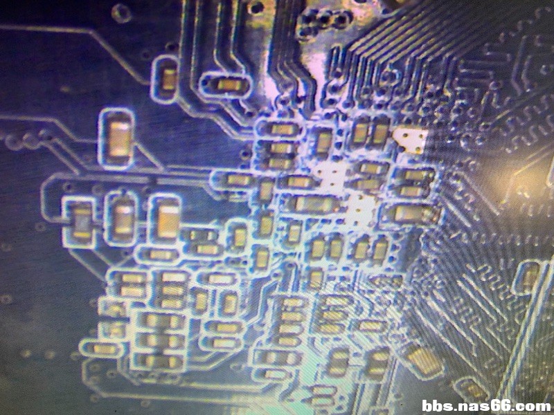

 楼主| yjxtfhvk 发表于 2021-5-24 16:39:34 | 显示全部楼层 IP:–四川–内江 移动
yjxtfhvk 发表于 2021-5-24 16:36
慢慢弄它就对了,什么红外应该有的都会有的
GL3520本来就是USB3.0的HB 一进四出板上用2组还有2组空的,拉出来接蓝牙什么的刚刚好.HDMI做延长小KS.掉盘的问题我看了不少烧友跳线加电容.关键是没找对地方,电源输入到COMS.出来的电流和输入的一样吗.电容应该加在后端......板上用的电容就是比较垃圾的.  我的板有两张测试好多地方的电流都不一样.特别是热机,一热就飘流了.大家不急,我的开发板快到了.我先搞好4G ,在把CPU背面的垃圾电容换了,加好温度控制模块,就搞掉盘和添加USB3.0.内置蓝牙.红外那些.
