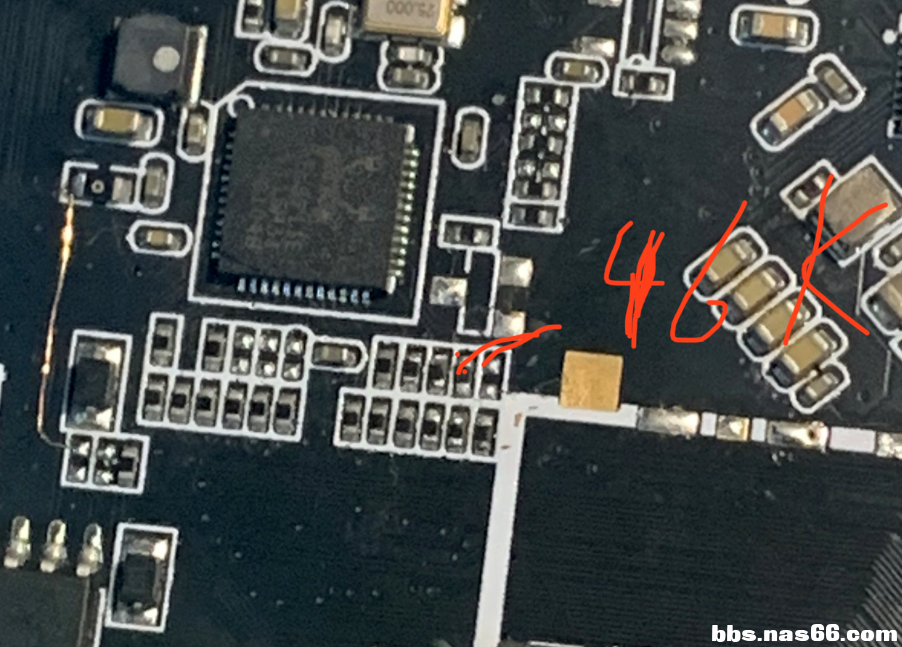

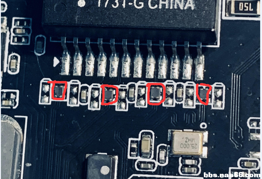

先说网口。  1有网络只是没有达到1000兆速度。是网络变压器的4组环形线圈有开路。形成这问题的是贴片工厂的问题。补上标准的元件就可以了。
                    2  网络灯都正常闪。看黄的闪不 闪。闪的话网络正常是CPU与网络芯片断路。这个问题的形成是工厂乱搞造成的。是CPU散热罩应该点焊的用胶水。 原因就是空气中的水 ,腐蚀了旁边的电阻。所以把电阻补换好就可以了。我实在不想收了40一台,搞一搞卖100多。累了

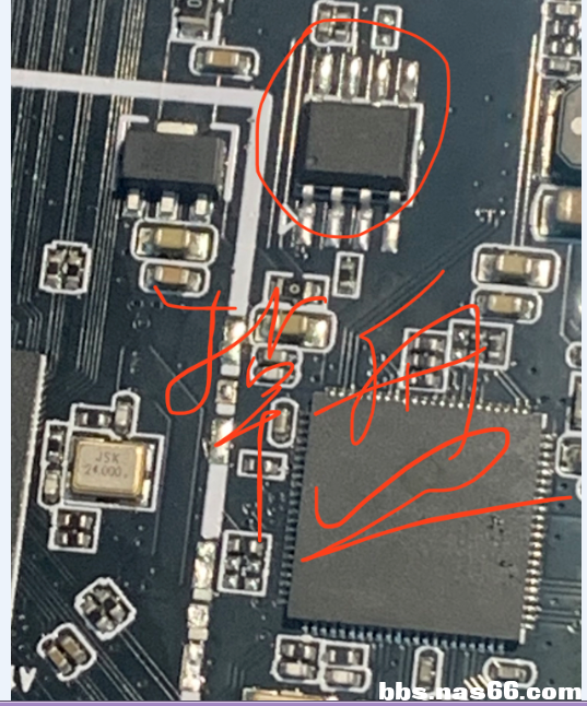

                   3。掉盘。拔了3520的码片不装。多的不说。SATA口是3。0    而外3。0的USB口是3。1
                   4。我把加红外遥控的走线也发出来。接上就可以了。

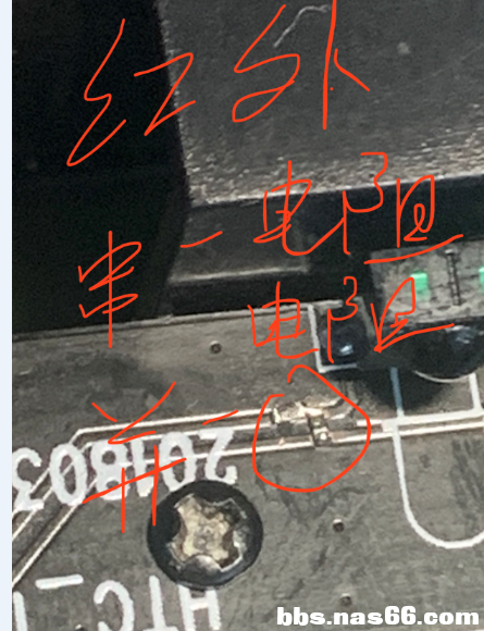

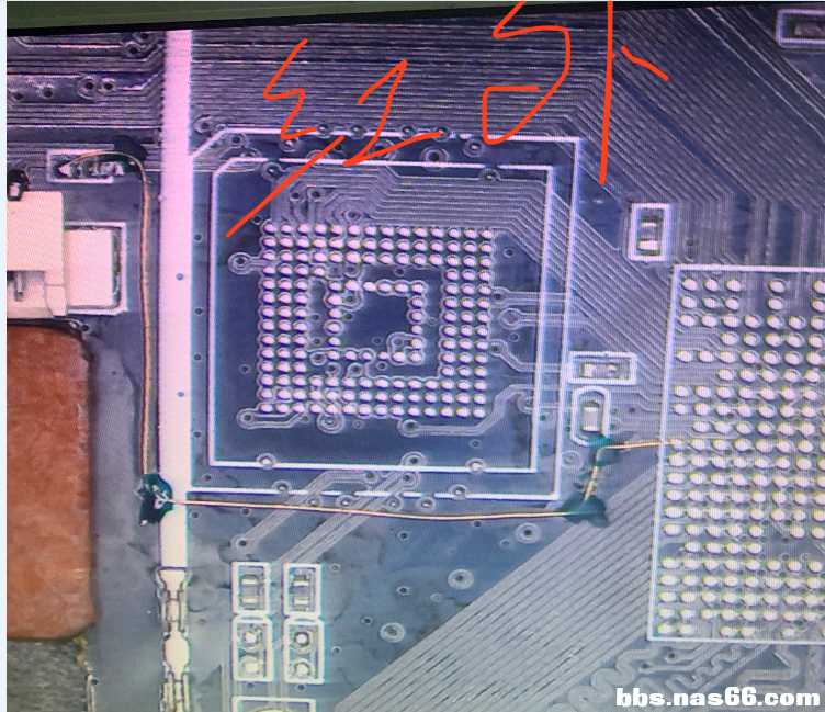

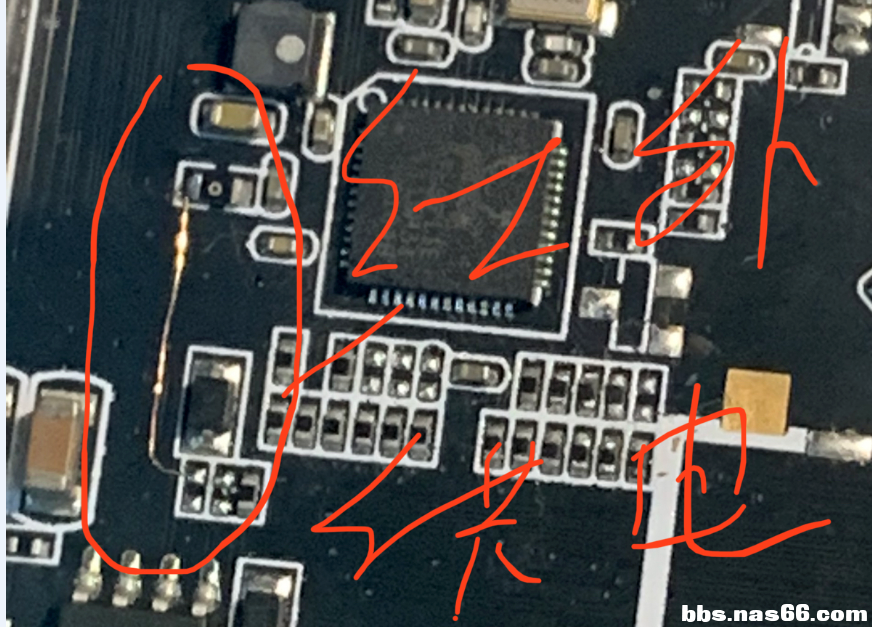

    如果要找我讨论硬件加 我Q群673328636

 楼主| yjxtfhvk 发表于 2021-7-13 15:46:32 | 显示全部楼层 IP:–四川–内江 移动
照片没排顺序。第4张是1000兆识别100或者10兆    第1张是没速度不识别网卡。天下就没有坏了弄不好的。这小东西都是人造的。祝烧友玩的愉快

endemon 发表于 2021-7-16 14:37:36 | 显示全部楼层 IP:–上海–上海 电信
大佬,掉盘的问题,只要拆掉那个8脚的芯片就可以解决了??

pc_008 发表于 2021-7-17 15:10:43 | 显示全部楼层 IP:–广东–深圳 电信
别的可以不用,给个详细的解决掉盘问题的教程吧
ksi1110 发表于 2021-8-4 23:58:35 | 显示全部楼层 IP:–上海–上海 电信
同问 掉盘问题只要拆掉八角芯片?
