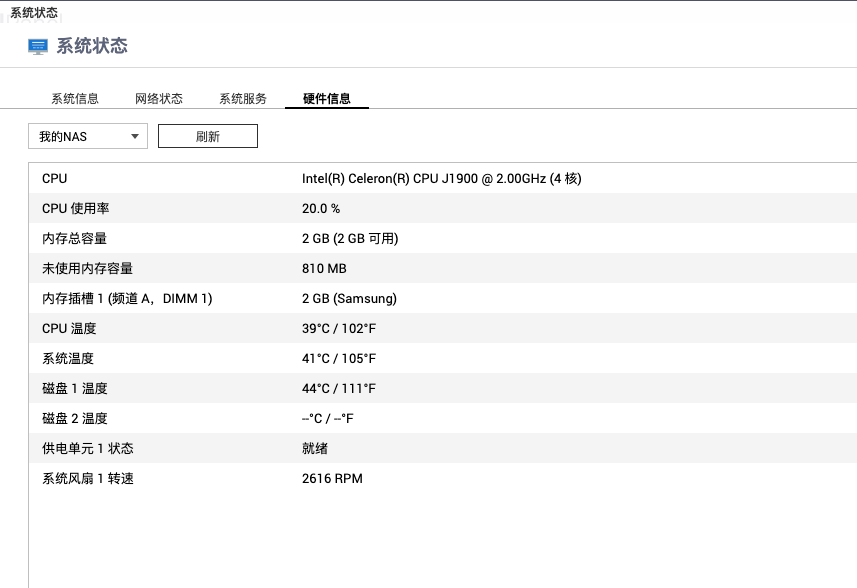

上个月229收了台星际节点,带一个8G的dom盘,上手用黑群晖测试了几天,感觉挺稳定的,看群里说黑群晖废硬盘,就想开始折腾黑威联通了。不过我也是小白,这几天一直请教群里的少洁大佬,感谢大佬不厌其烦的解答。我这机器带一个8G dom盘,有两个sata,一个是esata,用不着,另一个需要用来当数据盘,所以目前是用dom盘作引导盘,当然也可以用u盘代替,不过要改model文件。话不多说先上文件。
patch目录打包文件:https://pan.baidu.com/s/18VQRRSvBsNrnp-alI_E02A 提取码: 9n6b
该机器共有3个usb接口,一个内置的,为插针形式,对应的硬件端口为1-4,另外两个外置的,一个为usb2.0,硬件端口1-1,另一个为usb3.0,硬件端口usb2.0协议为1-3,3.0协议为2-1。若想使用u盘引导,可供参考这些信息对model文件进行更改,上面提供的model文件使用1-4端口的。
附件里面已经带了温控跟网卡驱动,可以直接用。其中温控驱动为自己打包的,因为温控芯片为IT8784E,资料很少,翻到一篇说跟IT8786E是一样的,所以只能自己动手改改打包下了。
