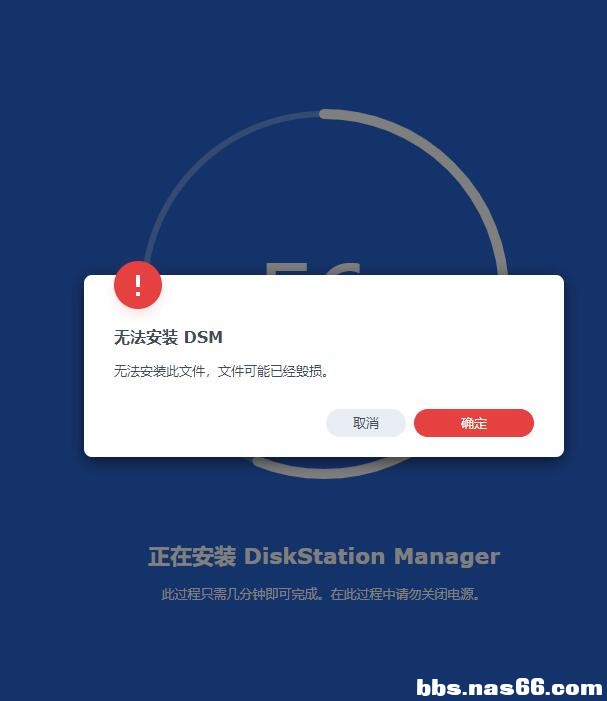

今天刷群晖,结果现在通电后XSHELL半点反应都没有,猫盘的LED灯也不亮了,这是砖了么?
9 Z) m. X, b) K9 F; I# u7 ]5 ^/ F之前是在运行sf write 0x1000000 0x0 0x000d4fc0后面的sf probe和帖子里显示不一样,reset后bubt full.bin spi usb也找不到USB.) X' P$ `  L7 {6 }; R
一顿瞎操作之后的情况是点reset后半点反应,等了10分钟不耐烦断电,现在开机后XSHELL没反应了.: y& S. O0 G2 U. W& K% [: @; U

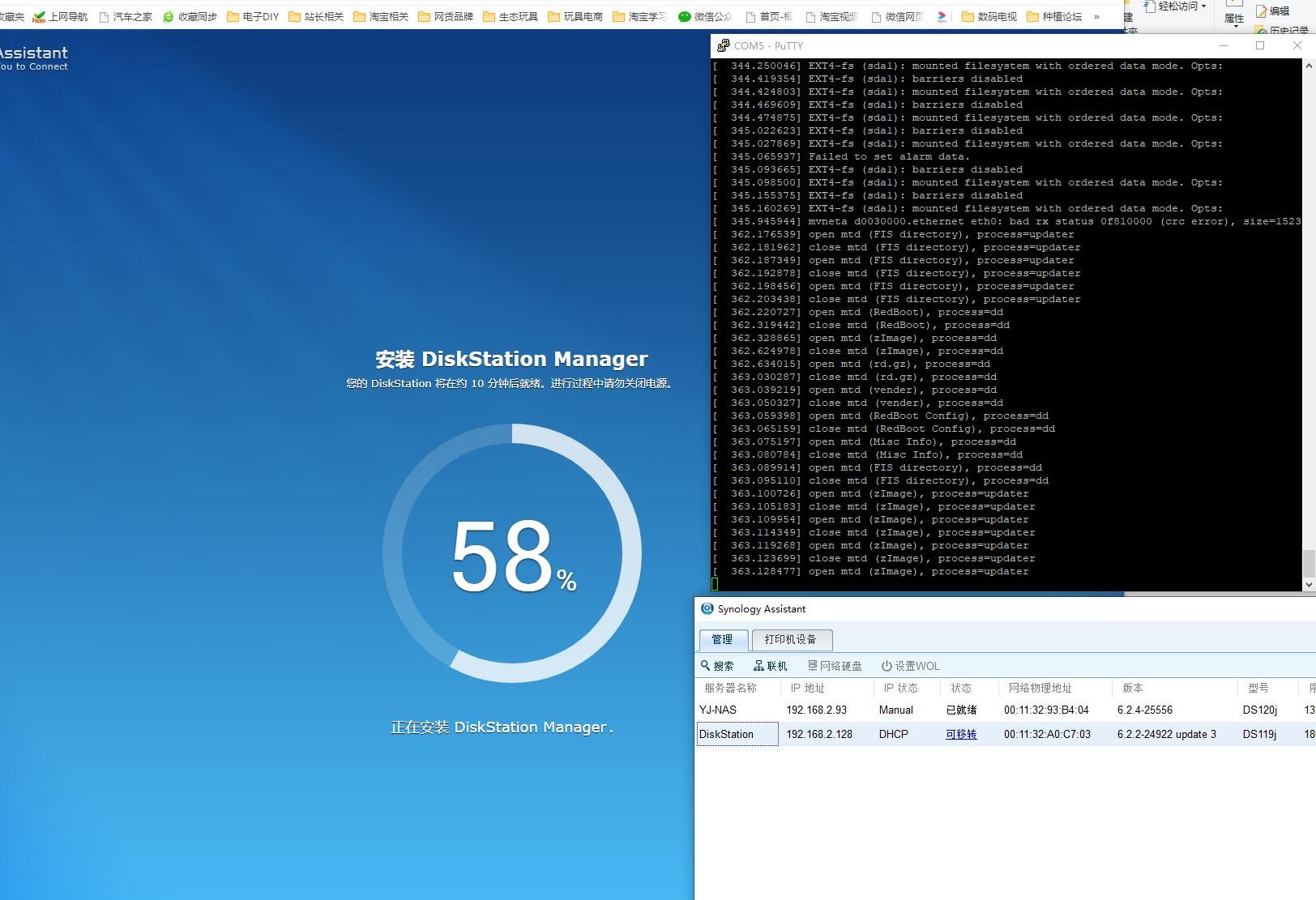

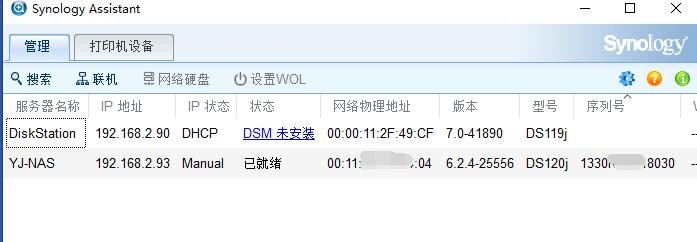

易记 发表于 2021-8-10 18:52:58 | 显示全部楼层 IP:–浙江–嘉兴–桐乡市 电信
8 j$ Q2 A; K# ?8 k: M9 O
, `2 M9 v* e% b- V' J我今天正好救了一个( s( |' b5 @' U5 ]: ^% H+ p9 K3 }
首先需要USB串口线,这个淘宝很便宜,几块包邮。( |' q/ H. B4 f7 g* N
然后自己焊个USB,要是不会,淘宝也有成品的。
1 ]  o0 Y$ w8 }% v3 |# T然后就是得有个U盘,还有就是电脑装个虚拟机(我的电脑里正好有VMware 15,所以用了这个),还有putty.exe(这个玩猫盘应该是必备了)。
$ K0 |# G2 a. ?. a然后就是论坛里找到“Virtualbox虚拟机pl2303ttl救砖刷H大uboot实战”“里面的ezremaster.iso,装到vmware里面。2 C0 f; }' H' [3 B
说说好复杂。https://www.bilibili.com/video/av73492887/这里有个视频,慢慢看吧
# e5 B$ s! M- R
# u6 p% X8 P% U. f8 B7 e# [8 h: k/ M. I: d, |  C
( V. R' T+ p" N& I6 [8 `我这台是因为没有了序列号,刷机错误,人家搞不好,闲鱼40块钱包邮卖给我的。我其实前两天刚60元包邮买了一台,我看便宜又进了一台,呵~~. L. t  }3 g) ^7 ]! T# |* E
