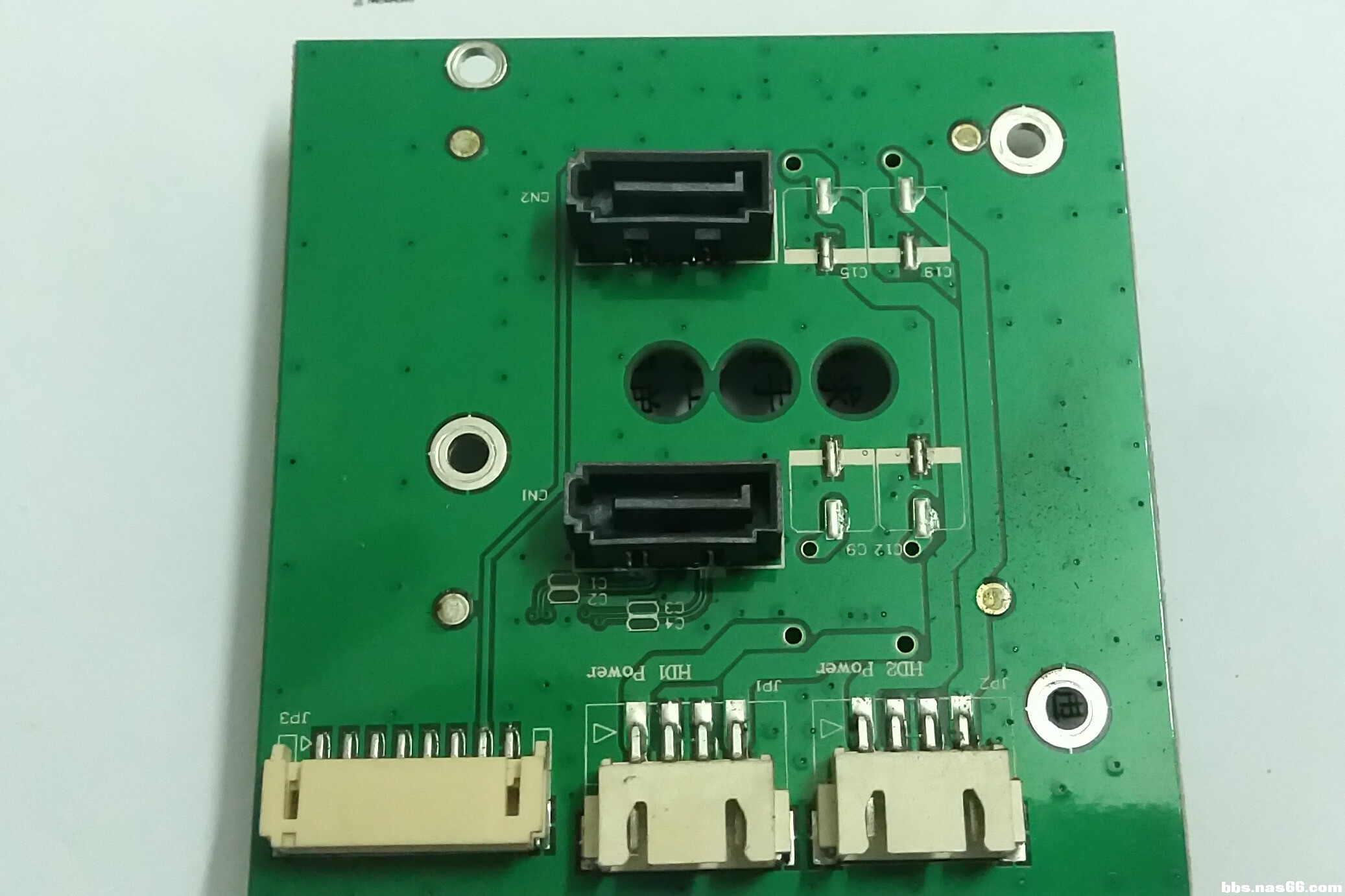

前个月,看群里大虾,说魔盒1代硬盘位补焊电容,可以不掉盘。想想我的魔盒之前刷黑威一直掉盘,就留意了。。。。

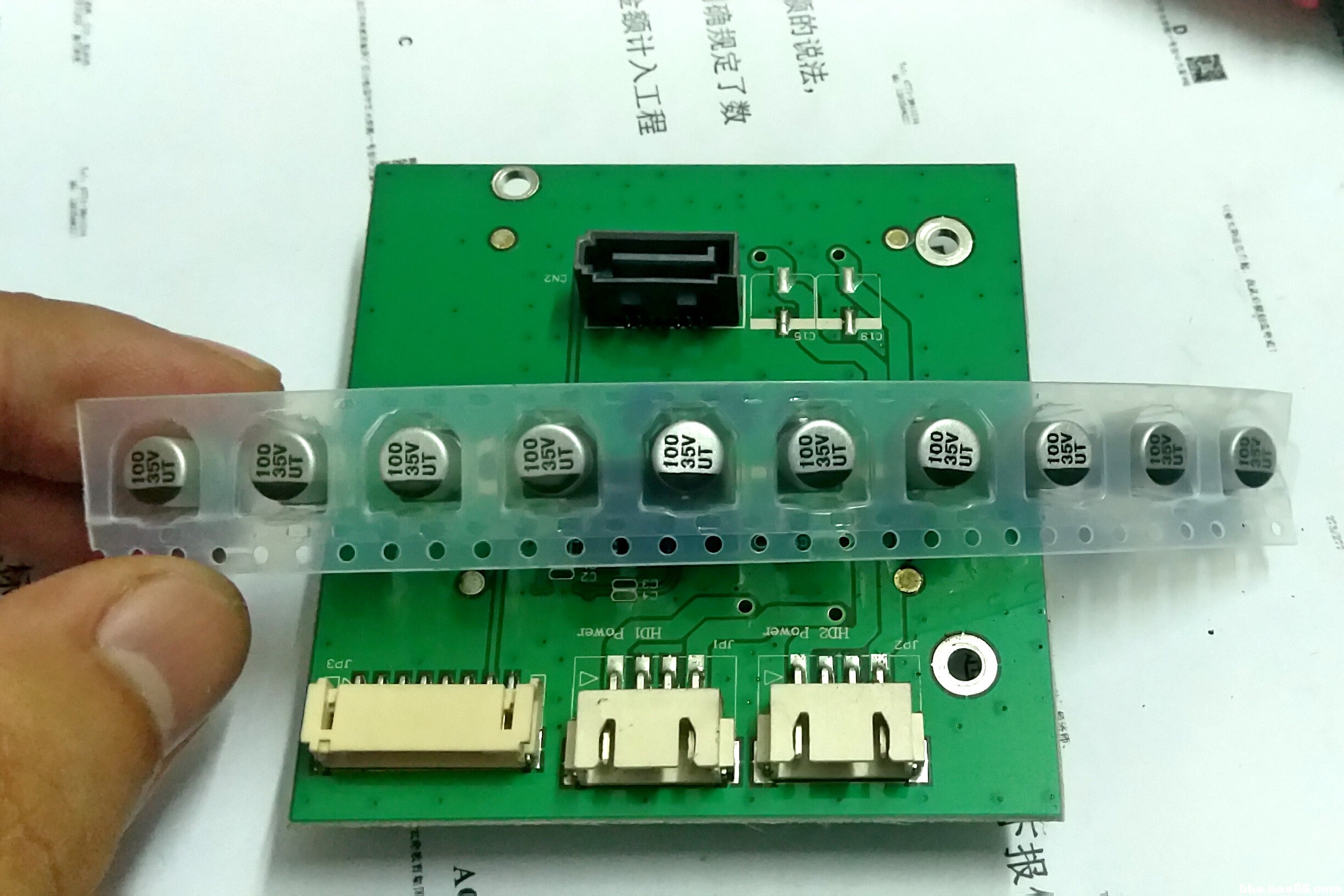

一直忙,拖到最近有空,3元包邮买了10颗电容,按大虾说25伏100的就够了,上网看35伏100的体积、价格和25伏的一样,就买了35的,本想买35伏200的,但体积加大了怕装不上,后来拆机发现如果买35伏200应该可以装上。。。。

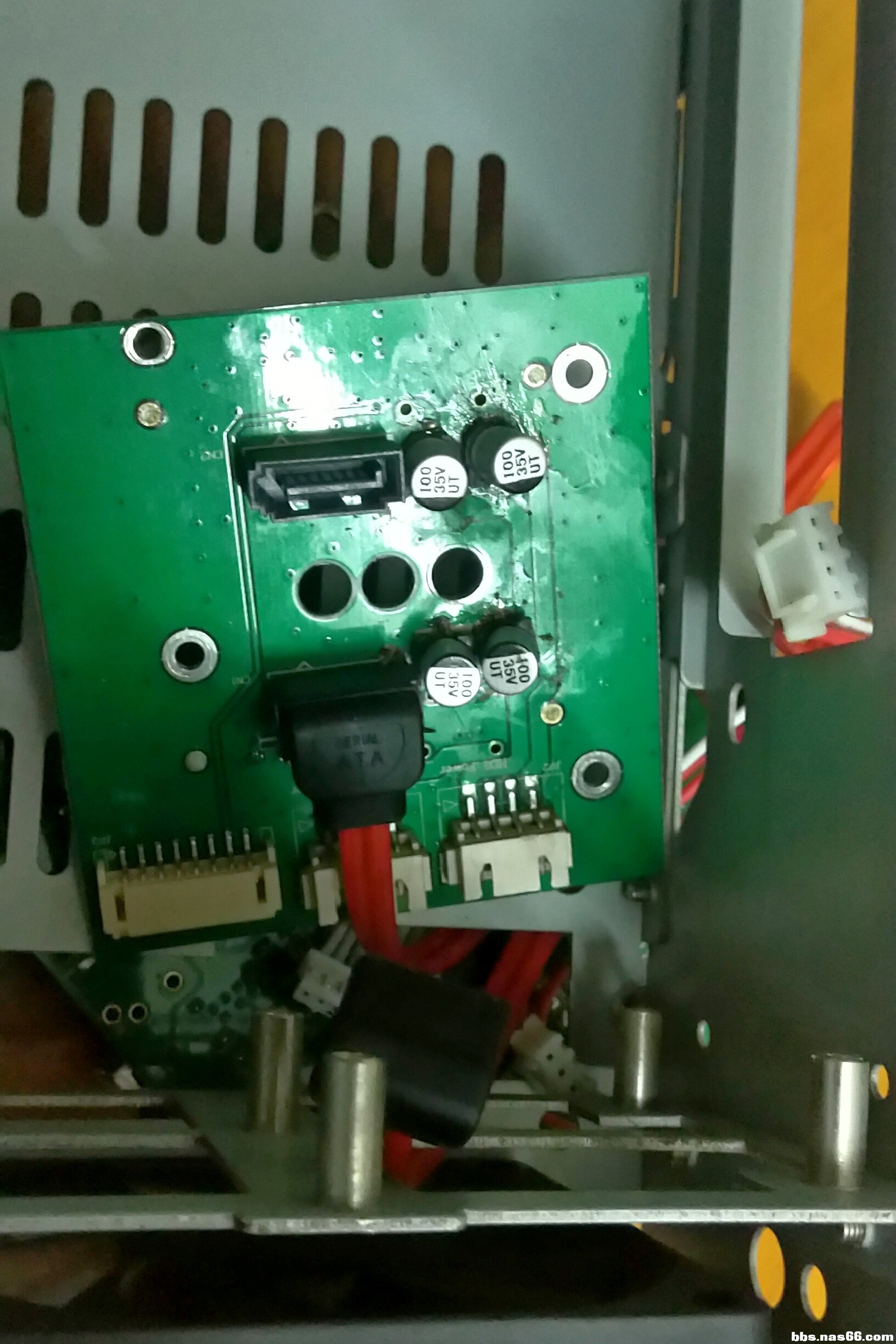

第一次焊贴片,手工差,焊坏一颗电容,还好买了10颗,最后还剩5颗。。。。我不会焊,只有撬开贴片电容的脚焊接,所以不好看歪歪的,但已经焊稳,用万用表测过。。。。
因为之前msc7已经稳定用了将近1年,补焊回去后,没发现什么变化,得空再刷会黑威看看。。。。
1代硬盘背板

10颗电容
10颗电容
渣渣焊工。。
渣渣焊工。。

shko 发表于 2021-8-17 11:04:38 | 显示全部楼层 IP:–江苏–无锡 电信
对这个脚不好焊,我把焊盘都整掉一个了,只能飞线,另外知道怎么加装电池吗?底座上去了,加了一个二极管但是还是不能保存时间

endemon 发表于 2021-8-17 13:40:17 | 显示全部楼层 IP:–上海–上海 电信
是的,这种贴片的不好焊接。要先全部上锡,然后放上去,电烙铁贴着焊盘加热。
如果不考虑美观,可以稍微掰出来一点点,然后进行焊接。还有个办法,就是焊接引脚出来。
当时我也焊接过这个背板,但是,没玩就出了。。。

WWWryi 发表于 2021-8-18 13:16:10 | 显示全部楼层 IP:–江苏–无锡 移动
电容直径是多少
174
477
477
 楼主| bzyer 发表于 2021-8-18 17:05:35 | 显示全部楼层 IP:–广西–河池 电信
电容直径是多少
25v 100uf  6.3x7.7,再大些应该也还可以
