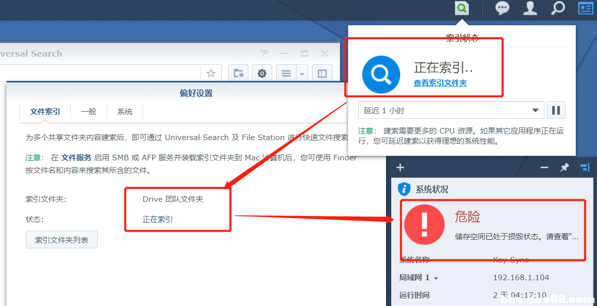

如题,我的黑裙3617xs  在重启后提示要重新建索,
度娘基友提示这是一个缓慢过程,我便等了3天,目前还一直在建...(感觉看不到尽头)。

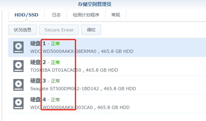

前天突然报错提示卷损毁,我慌了,马上查看硬盘状态,但是4个盘都显示正常(黑人问号...)还好数据仍然能正常访问,能下载,但是不能写入新的数据,提示没有权限,目前群晖的所有app均无法正常使用。
中途试过重启,卷恢复后,也能上传下载数据,但是检索依旧,今天又报错卷损毁,问题在循环往复,
请教各位大佬,如何解决,急急急

应该是有个硬盘存在问题,但群晖还没有最后判死刑,按群晖的个性,后面就会提配你有多少坏道了,在后面不换硬盘就不行了。。碰到过。。资料不重要的或是可以备份出来的,建议你备份下,重建一下硬盘。硬盘问题都麻烦,或是拆下来挂其它电脑上检测一下。

又搁了2天,还是没索引好,都是待到20个小时左右,就提示卷1损毁

硬盘年纪都不小了,考虑到几个硬盘都不大,当时做的是raid0,平时都是存存文档,用drive 做做同步,根本都没有用photo station那些功能,现在里面的文档还是可以用smb正常访问的,请问如果我不索引,还是能正常使用吗?如果备份的话,能否热插拔到其他群晖直接识别呢?

照片与视频索引是很长时间的,这个跟CPU有关系,但也无非是快慢而以,你没有照片视频,只是普通文件,应该是秒过的,所以基本可以排除是照片视频过多问题。。。索引是自动的,好像能指定文件夹的,这个你百度一下看看,我是啥都有,就没搞过这个。。。
还有一些可能
1、群晖问题,除了重装没其它办法,重装很简单,开机时有1.2.3选项,选2重装DM。数据及设置都在,放心。换CUP换主板都在的。。我就看着不爽也会重搞一下的。。
2、硬盘问题,R0,唉。。只能备份出来,硬盘检测 一下,别挺着了,说坏就坏的。
3、R0问题,可能性极低,但R0是数据被分别写入到不同的硬盘设备中,读取快,但是一但硬盘有问题,骂吧。。。所以R0一般都是SDD来做缓存,加快读取的。你最好别用R0,硬盘这么大年纪,坏的概率很大,如果你无所谓,那你还管它索不索引干吗。。。

对了,SMART信息也看一下
