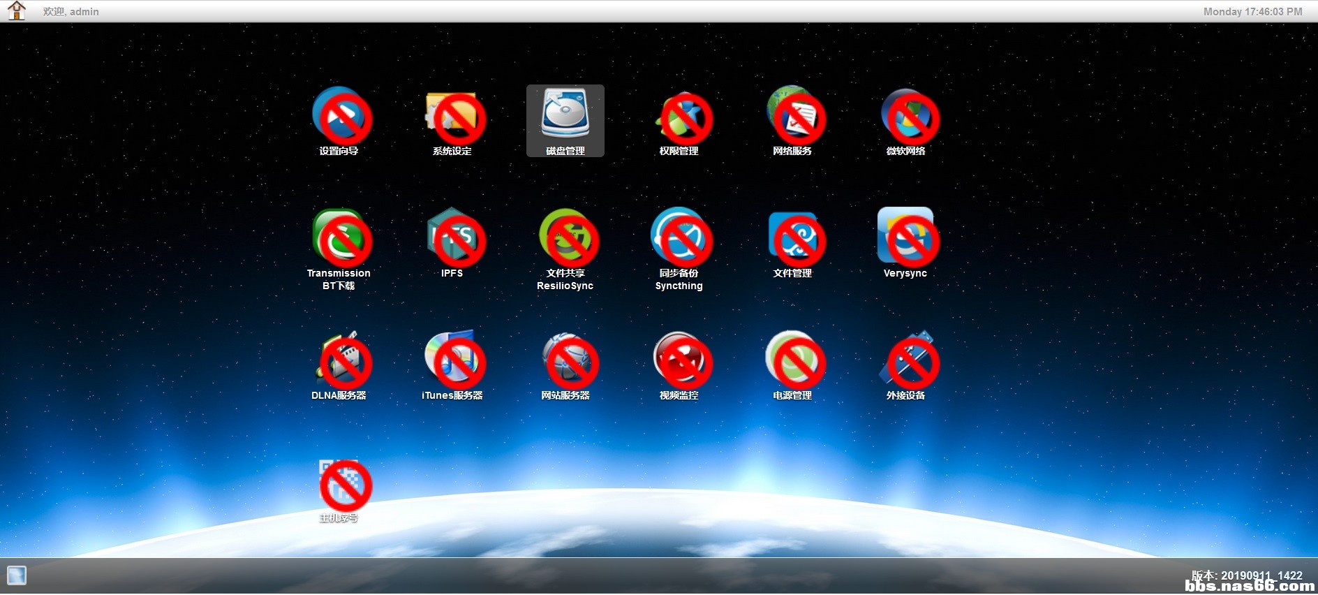

知道IP之后,在浏览器中输入IP就可以访问了。这个系统登录的账号是admin,但密码并不是admin(即使提示密码是这个),而是IMTNAS。登录后界面如图:

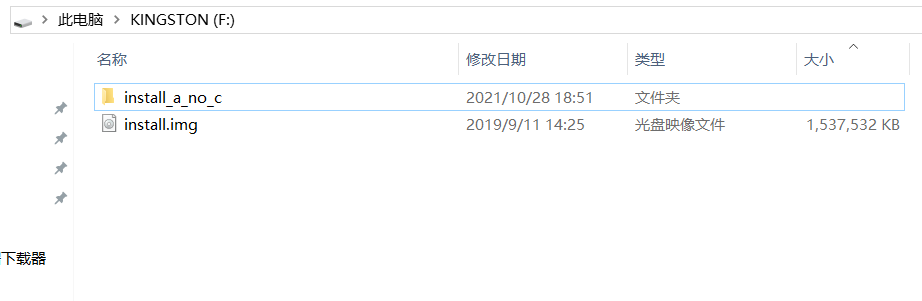

2、准备U盘。网上说要8G以上,然而我用的是一个4G的U盘,因为只有这个U盘带指示灯,读取时可以知道状态。U盘准备好了,先格式化一下,然后把固件放到U盘上,文件名应该是install.img,还要建立一个空文件夹,名称是install_a_no_c,具体如图: 45.png
3、U盘插到星际魔盒后面的靠近电源插孔的U盘插孔,按住后面的DEFAULT按钮通电开机,这时会发现U盘灯不断闪烁,表明已经开始刷机了,等十分钟左右吧,会听到有蜂鸣声,同时U盘也会停止闪烁,应该是刷机完成了。保险起见,可以再等一会,确定U盘不再读写后,重启动电源。

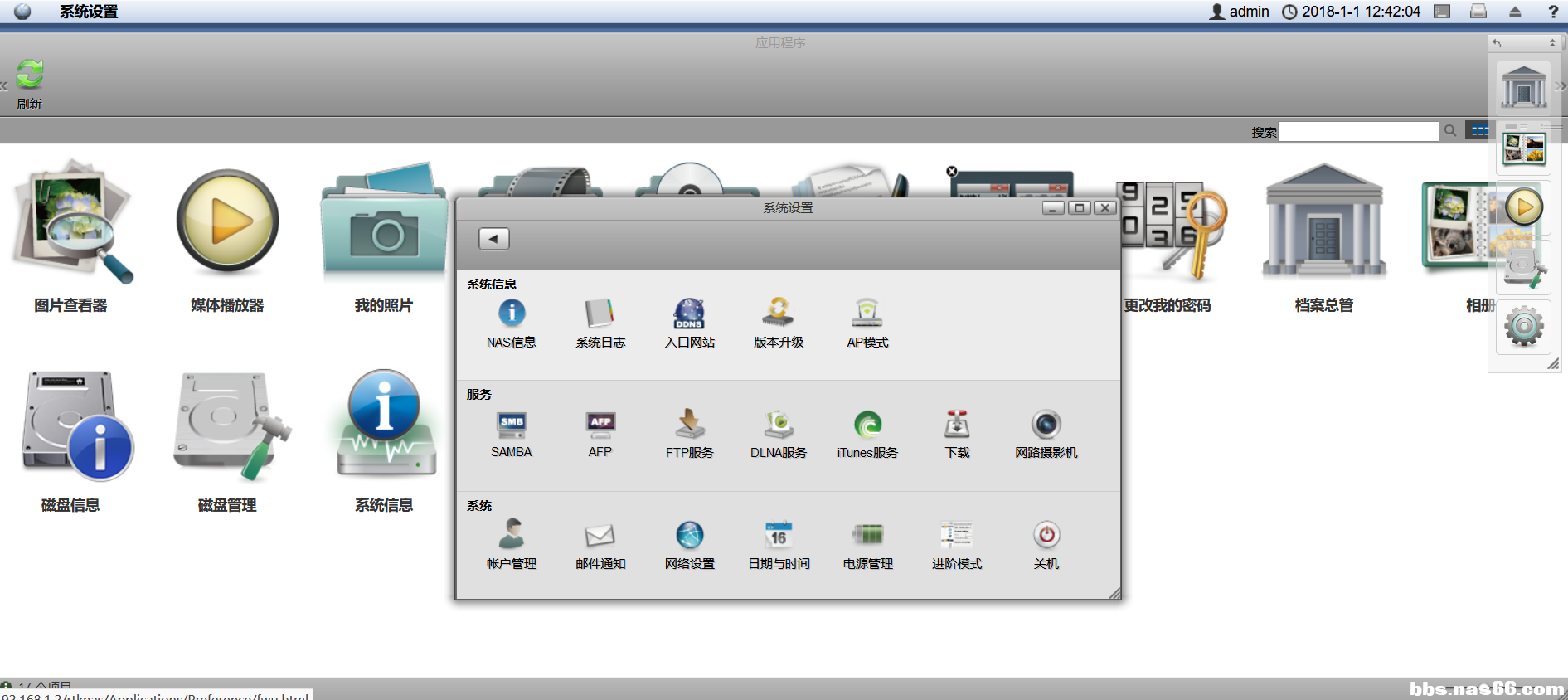

4、重启后,会有蜂鸣声,系统工作了,稍等一会在浏览器里面输入IP地址访问,多次几次直到可以打开MCS7的界面,就表明刷机完成了。登录后,界面如下:

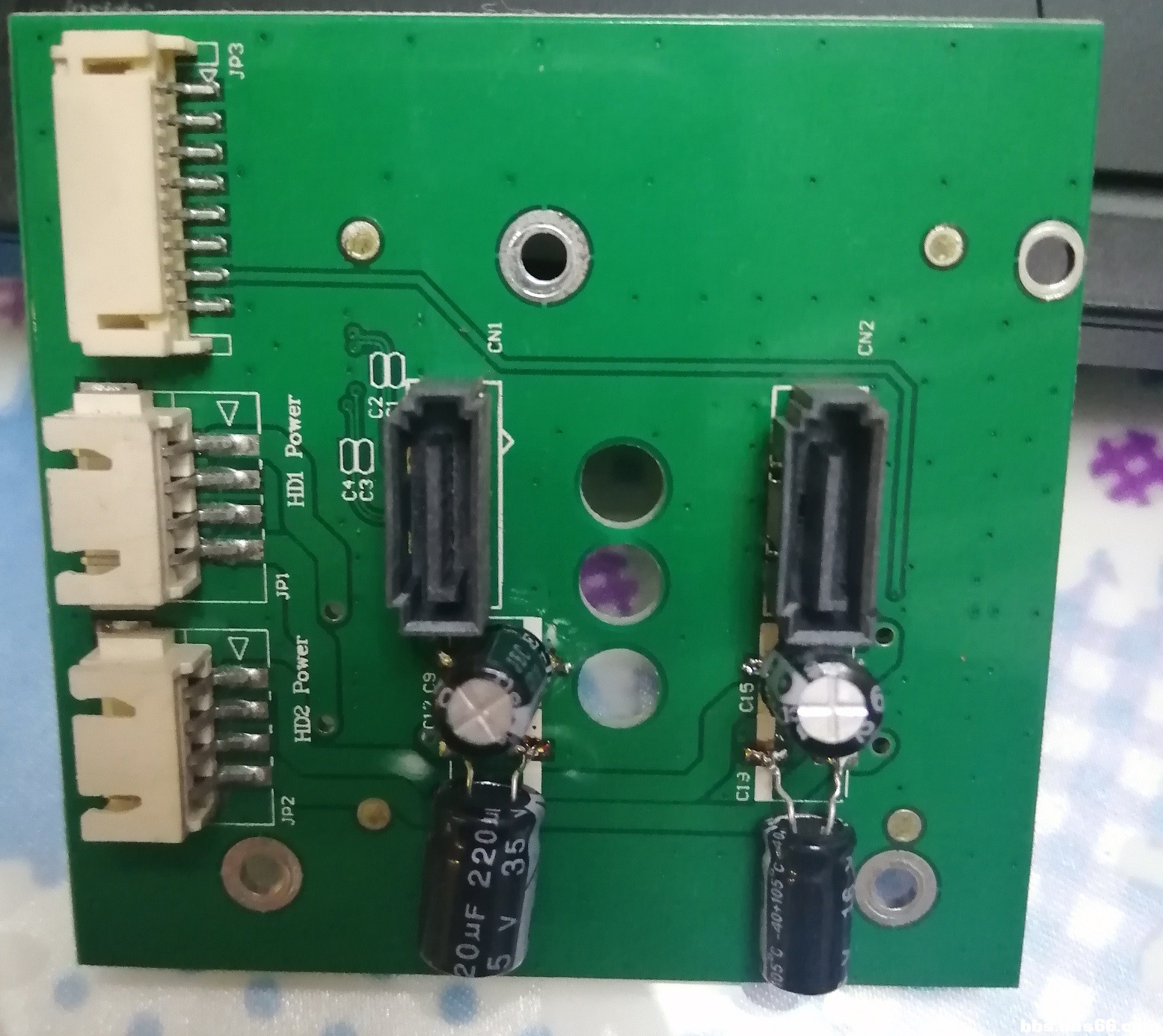

2、因为看了教程认为肯定要拆机,所以我早就把机箱拆开了。烙铁什么的都有现成的,既然拆都拆了,不如再给他的背板上焊上几个电容吧。因为有人说这个机器有时会掉盘,硬件背板拆下来也的确发现有4个电容焊接的位置空在那里。电容我找了4个220UF的焊上去了。2个站着,2个躺着,如图:

发表于 2021-10-29 07:45:01 | 显示全部楼层
电容可以用贴片电容,看上去更好看!

 楼主| 发表于 2021-10-29 11:25:52 | 显示全部楼层
hnlsj86 发表于 2021-10-29 07:45
电容可以用贴片电容,看上去更好看!
装到机器里,根本看不到,好不好看无所谓,
关键是有引脚的电容是现成的,直接就焊上去,放进机箱也不影响,焊接也非常方便。
