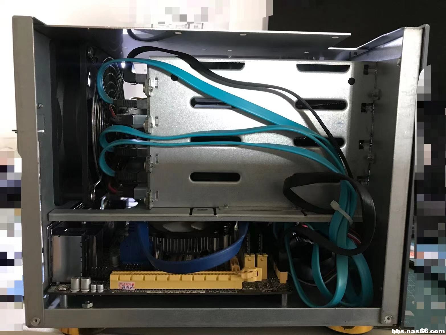

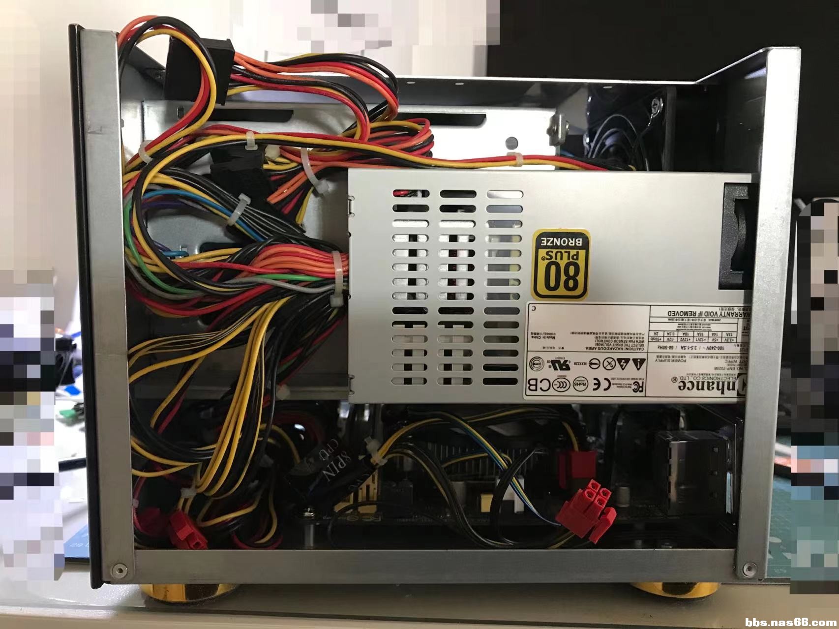

一直想要一个性能高一些的NAS。
现有猫盘两个,小主机一个。
平时主力的小主机,一台备用的笔记本,一台仓库用的台式机。
前一段时间,仓库台式机的2T硬盘出现了故障。怕数据丢失,入手了东芝的3T垂直硬盘。
公司准备报废一批硬盘当中,又拯救出来一块1T,两块500G硬盘。这四块硬盘都不可能用来保存可靠数据了。
刚好又淘汰了一个G3220。
入手了一个华硕的H87i-Plus ITX 主板。有6个sata3.0,14个USB。还可以组RAID。价格268,带挡板。目前正在路上。
益衡 7025B,250W,这好一点的电源1W一块钱。一分钱一分货。
机箱计划用蜗牛星际A款带PCI的。
散热器咸鱼超频三S85。
以上做个记录。过两天主板到了先进行测试。2021/11/09 更新
机箱想更换为蜗牛星际C款,这款也待PCIE口,空间会更大一点。有利于散热。并且据说顶部增加顶板还可以再增加两块2.5寸硬盘。
目标配置:主板:华硕H87I-PLUS ITX (SATA3.0 x 6)
处理器:G3220( TPD 53W)
内存:现代2G x 2
机箱:蜗牛星际C款,更换背板,增加顶板。最多可以支持3.5 x 4,2.5 x 2。
硬盘:WD绿盘3.5 2T x 1,希捷3.5 500G x 2 ,HGST 2.5 500G x 2,基本上都是淘汰的硬盘。
电源:益衡7025b
2021-11-08

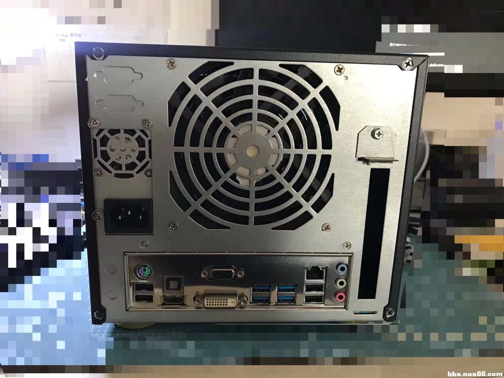

H87I-PLUS 华硕主板收到。之前没有玩过ITX主板,这个主板好小啊。功能还很强大。已经装到台式机的机箱中。测试6个sata都没有问题。USB也都可以使用,外接的显卡正常。基本上都正常。就是挡板太次。老板自己做的,很多孔位都偏了。作为强迫症。在考虑是否淘一个原装的挡板。刚入手了一台蜗牛星际C款,带PCIE,更换了益衡的7025B,更换了背板,增加了顶板,顺带附赠了ASM的两口扩展卡,sata线缆。含运费410,这东西特别重啊。成色一般。
附赠的挡板实在忍不了,买了一个原装挡板。
2021-11-11
额外购买的挡板翻车了。不是原装的。货不对板,正在和卖家沟通中。
机箱到了,成色很不错。电源应该也是原装的。就等着CPU的风扇了。昨天下单买的大镰刀950M。不知道能否压住。
2021-11-15
配件全部都到了。挡板问题也解决了。组装好。DS3517的pat,正常运行。速度没问题。不过CPU风扇的噪音是所有的噪音之源啊。bios设置风扇静音模式。功耗大约30W,不常开机,可以接受。设置网络唤醒,失败......后面再研究吧。发现一个问题,就是偶尔会启动不了死在启动界面,提示DEL或者F2进入BIOS设置界面。此时按任意键无效。上网上查了,可能BIOS的电池没有电,或者有硬件故障。还在慢慢排查中。组装过程中发现,硬盘笼需要用沉头M3和英制螺钉。赶紧上网买,明天会到。把硬盘固定好,再测试。目前,装了一个3.5寸500G硬盘,2.5寸的500G硬盘。PS:最近CHIA矿难,咸鱼有很多硬盘流出,正在留意,希望不要翻车......
2021-11-17
关于硬盘笼的螺丝,要用英制的硬盘沉头螺丝,如果是2.5寸硬盘要用M3 小沉头螺丝。
2021-11-18
目前机器中只有两块500G硬盘想添置一个新的硬盘。从多方对比选择了4T的紫盘。原因如下:
1.NAS的噪音和功耗主要来源于硬盘,7200转硬盘的噪音与功耗都很大。
2.西数的红盘故障率有点高。
3.企业级硬盘寿命是长,但是为了企业用的,对于噪音没有考虑。
4.7200硬盘或者企业级硬盘的性能是很高。但对于NAS来说,千兆网口才是瓶颈。
5.紫盘是监控硬盘,虽然不是针对的NAS或者企业级的,但是也是可以7x24小时使用的稳定性没有问题。
6.紫盘价格具有优势,比红盘和企业级硬盘便宜很多。
综上准备双十二时候入手一个块4T的紫盘。
2021-12-27
双十二入手海康紫盘大概450左右把。非常棒,总容量达到了7T。
本来要淘汰的D525小主机被我装上了软路由koolshare。
我之前的TPLink路由器不支持IPv6。
解决了很多问题。
目前的软路由可以实现,科学的看书;动态IP的更新;ssh的密钥登陆;端口转发等。未来配合我NAS上的SVN,希望把SVN也透传出去,这样就可以组一个远程SVN服务器。
