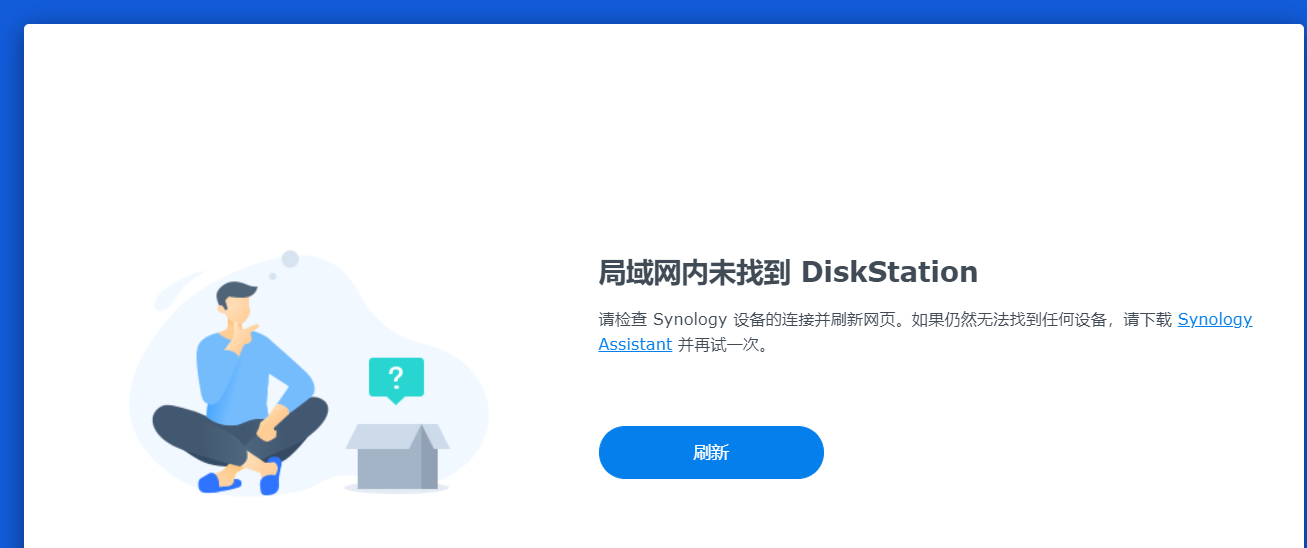

如题,之前一直在正常使用的黑裙ds3617,6.2,U盘引导,主板是jetway A55 FM1
由于几个HDD满了,寻思换SSD扩容。折腾一番下,竟搞的原来的几个机械盘都失联变砖了
尝试换了几套引导都无法重连,又怀疑板载网卡硬件问题,外接了网卡也不行,又怀疑bios的 ami设置问题,又折腾2天,还是砖,路由也找不到。
异常无奈~~
我的具体操作,和遭遇如下:
1、把4块HDD全部卸下,换上新的SSD。
2、换上固态后正常引导,群晖助手正常识别,并顺利进入“欢迎回来”页面。
3、由于新硬盘,我选择了“重新安装”,重新选择了3617,6.2的pat包,后如常格式化。
4、系统重启(10分钟环节后)发现未能如常进入。
我想可能是由于格式化后bios的uefi顺序乱了,便出去调整顺序,于是噩梦开始了...
u盘能正常引导,但助手死活找不到地址,进路由也找不到ip,彻底失联了。
试了几次我也慌了,换了 3615 、918+ 的引导试试,一样失联。
乃至我换回最初的 3617+ 最初的几块 HDD,也一起变砖了....
百思不得其解,请各位大佬支个招,指点一下迷津,感激感激!!!

你这相对于完全重新做的群辉系统。有两个办法
1、把原来的引导重新写入u盘,然后把原来的硬盘插上去,就能用了。
2、把原来的硬盘插上去,进入pe,用DG把每个硬盘上群辉的引导删掉,然后用U盘从新引导,会提示迁移,按步骤操作就行了

您好大佬,我手上现有3个引导u盘,分别是 3617、3615、918,其中3617是最初的引导盘没动过的,但是现在无论用哪个做引导(插固态或插回机械)都是找不到IP,这是什么原因呢?没弄明白

它能不能找到IP,应该只跟引导盘有关系,跟我放硬盘没关系的对吧?
现在就没想明白,为啥我放哪个引导盘上去都不好使,都找不到IP

用U盘引导,你可以先不要插硬盘。
不见的一定是U盘问题,排除法你先试试。。
随便找个电脑或是什么机器,用你手上的U盘引导下,看能不能找到地址。。
反正我是碰到过。换过主板。。还是不一样的。。没换U盘,没换硬盘,没重做系统。。换了直接用。。

换套没问题的主板试试

已经排无可排了,手上的引导不知咋地全部失效,放在新的机器和原来的群晖机器,都不引导了

很奇怪,之前一直在用的引导,放在新的机器竟然不引导

不行你就重做一个U盘引导试试。。先确认U盘能引导在说
