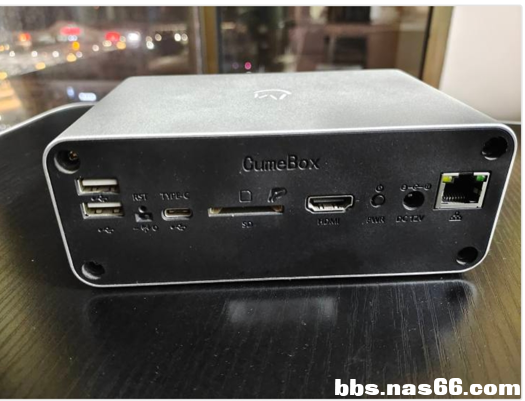

CPU Amlogic S905X Cortex-A53,四核 64-bit 2.0GHzGPUMali-450,3+2核 750MHzRAM DDR3双通道1GB/2GB,双盘位。其他接口:2*UB接口,1个typeC口,1*百兆网口,1*HDMI口,1个SD卡插口。可以说接口很丰富,百兆拖后腿。

第四步,将机子通过USB—Type C数据线与电脑相连,USB头接电脑,TypeC线接机子。有人会问,哪里有这线,其实就是华为手机的数据充电线。连接完成后通过鼠标或键盘在私家云应用中上打开“卡载系统软件”,在弹出的对话框里选择右边的“新司机”,此时机子重启,你会发现电脑的Amlogic USB Burning Tool 有一定的反应,机子会进行重启动LOGO的画面,USBBurning Tool软件会显示“连接成功”,点击开始按钮开始就行了,然后等待刷机完成。在点击开始之后机子屏面会黑下来,但是蓝色刷机进度条会走动。

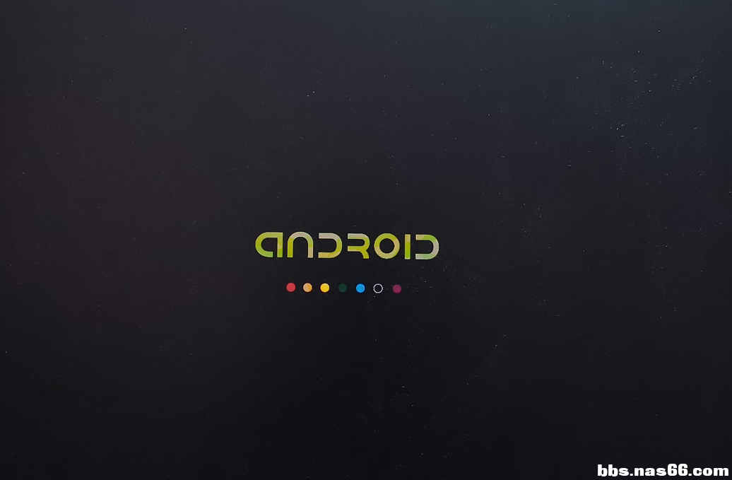

第五步,等烧录完成好,进度条显示绿色,按停止键后,拔掉TypeC线后重启机子,开机会进入Android的启动界面,第一次启动有一定的时间,耐心等待。

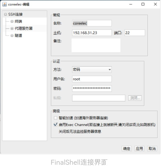

2.CoreELEC替换遥控器文件
在电脑通过 “FinalShell”软件连接CoreELEC。这里重点提一下,系统开机引导的时候一定要把ssh打开并选择不设置密码。名称填“coreelec”,主机填私家云的IP地址,用户名填“root”,密码填“coreelec”,如果下载你开机引导的时候没有把ssh打开并选择不设置密码,这里你是连接不上的。连接成功后,把小米的“remote.conf”上传至/storage/.config 目录。拔电源重启,进入系统,不出意外的话,遥控器已经可以控制你的coreelec了。
