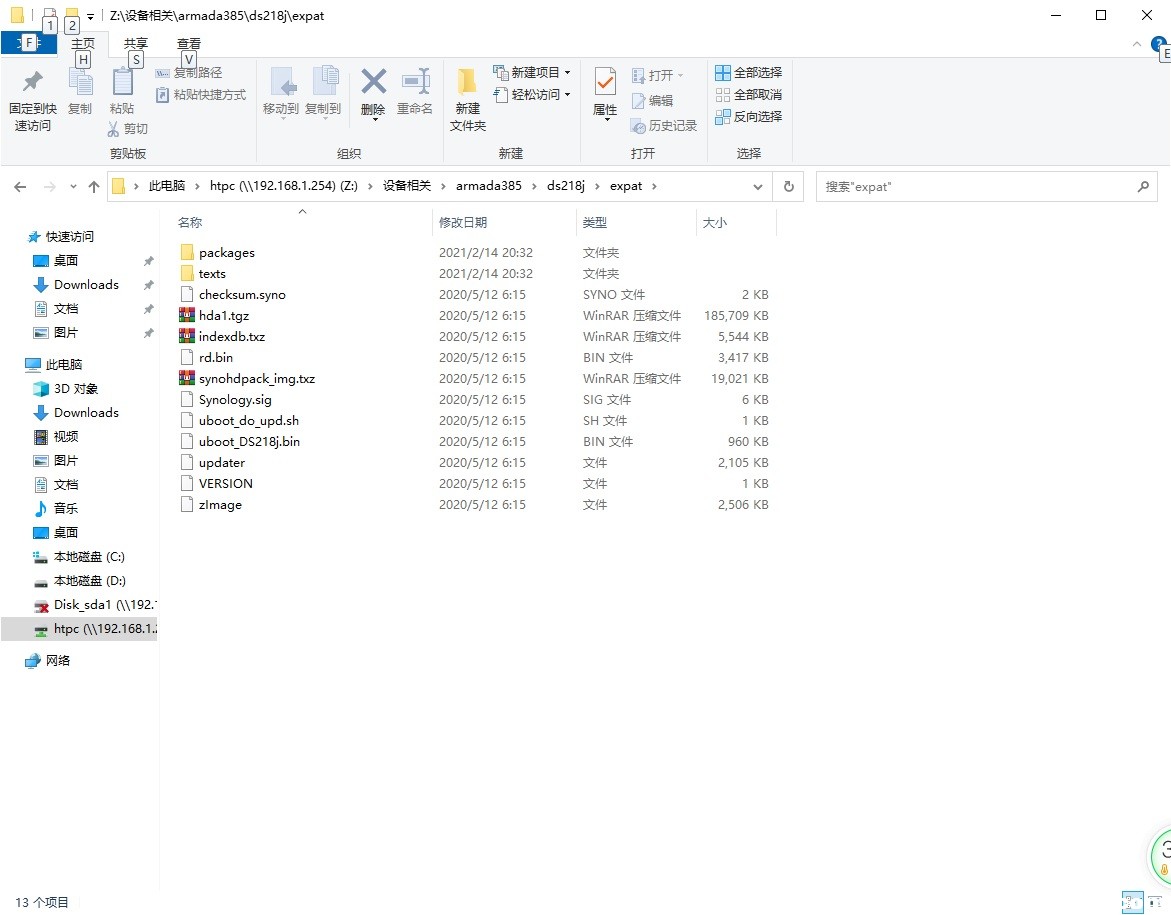

4.找到群晖对应芯片的刷机包,比如ds218j,可以直接解压得到群晖的uboot文件、群晖内核zImage、ramdisk文件rd.bin

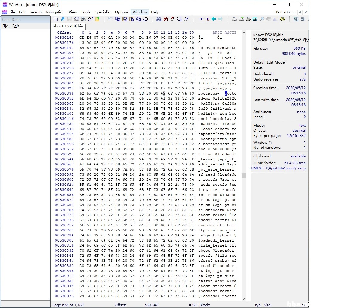

5.通过hex编辑器搜索bootcmd,因该能搜到下图
6.复制这部分字符串,经过精简,群晖的启动env如下
syno_boot_dev=/dev/md0
syno_hw_version=DS218j
syno_hdd_powerup_seq=2
syno_net_if_num=1
ata_hdd_detect=
ata_hdd_enable=syno_hdd_enable=15,16
bootcmd_syno=run syno_bootargs;sf probe;sf read 0x2000000 0x8f0000 0x2D0000;sf read 0x3000000 0xbc0000 0x410000;sf read 0x1000000 0x200000 0x10000;bootm 0x2000000 0x3000000 0x1000000;
syno_bootargs=setenv bootargs console=ttyS0,115200 ip=off initrd=0x3000000 root=/dev/md0 rw syno_hw_version=DS218j syno_hdd_powerup_seq=2 ihd_num=2 netif_num=1  syno_hdd_enable=15,16 flash_size=8
bootcmd=run bootcmd_syno
用setenv命令逐条录入后,saveenv即可自动写入100000

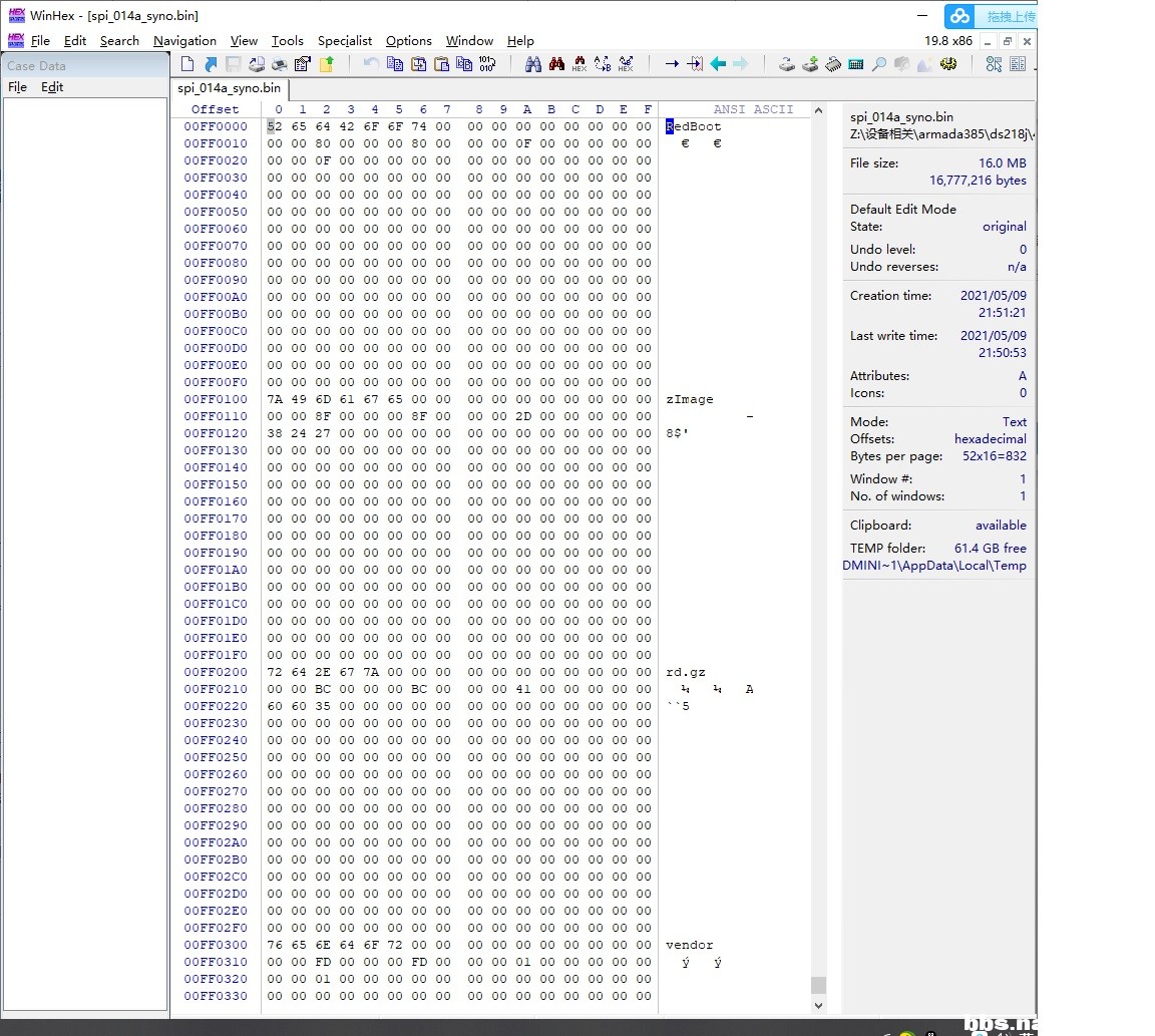

8.将第4步得到的zImage和rd.bin分别写入上表的对应位置
用spi命令,不赘述,不会的在uboot下用help命令查询9.将dtb文件写入syno-dtb分区
ds218j_mod4_ipfsbit_h1.rar (3.7 KB, 下载次数: 89) 该dtb由ds218j文件修改而来,确保网络等外设正常
10.根据laout制作fis并写入
由于bootcmd与7步布局对应后,仅能保证启动内核正常,群晖内核实际是扫描FIS读取分区,用于更新过程中写入新的内核和rd的,所以要针对上述布局制作新的FIS并写入SPI最后一个0x10000位置,即为ff0000
其格式为,每条记录256字节,即0x100
0-0xf  分区名称
0x10-0x17  分区起始位置(4字节重复两遍)   0x18-0x21(分区大小)
0x20-0x23  内容大小(仅对kernel和rd分区有效,其它分区与分区大小相同)
有看不懂的可以拿白裙或者猫盘的FIS分区比对一下就清楚了
FIS.rar (237 Bytes, 下载次数: 68) 这是与7的布局相对应的FIS

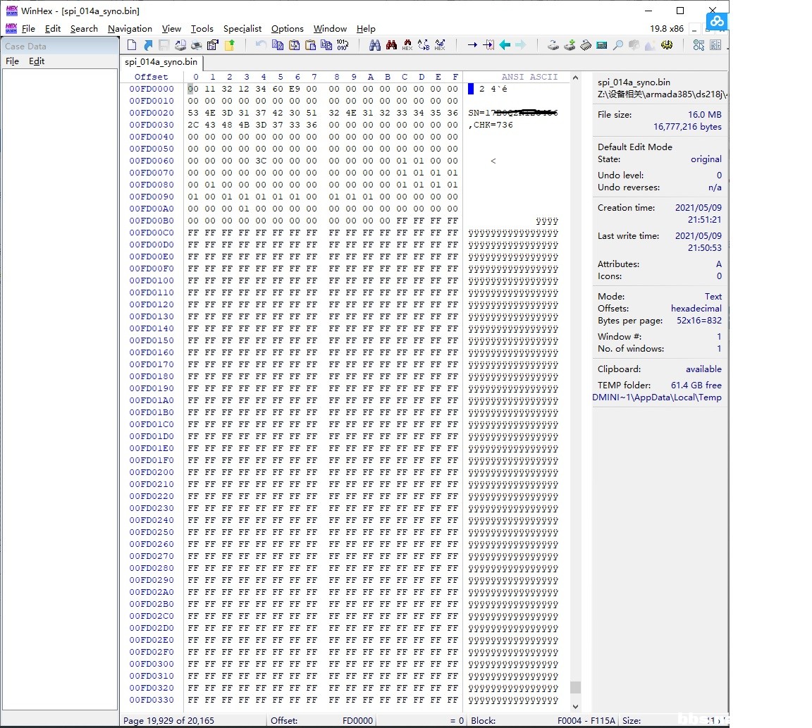

11.写入vendor分区,也就是sn和mac,这个关系着洗白,格式是通用的

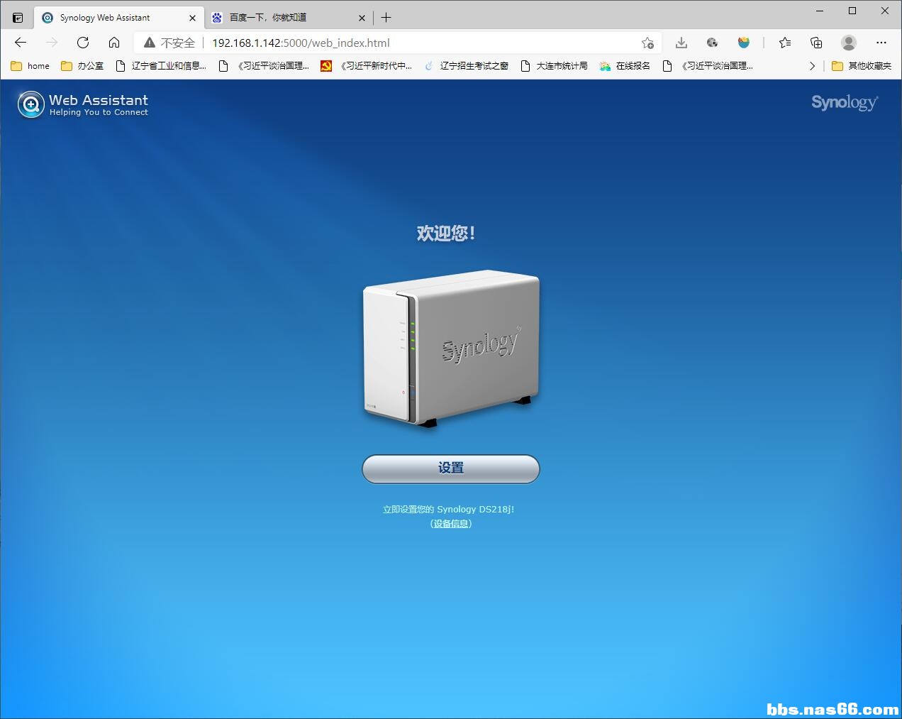

全部写入后大功告成,重启即可在线安装群晖
