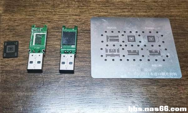

学无止境,看见高手拆焊EMMC芯片行云流水,干净利落,于是自己手痒上网分别买了EMMC 153、169的芯片和主控,准备先动手做一个U盘试试。/ S3 ^& A4 D" Q
本来以为很容易,结果拆腾了好一段时间,主要问题在于没有买定位器,涂锡膏时下面的芯片不好固定,会移动。最要命的是植锡网加热后会变型,不知道是买了便宜货这样,
) ~* h$ U) g$ m: \/ f& N* z还是都是会变型的。有高手指点一下,不过总算是焊成功了。本来以为是植球容易,焊难,结果相反。主要买了以下东西:
5 h0 g' D/ m# n$ U- S5 \4 U) ~1、主控是NS1081的,说是速度快但要量产;$ A7 o# `0 q0 E+ \: `% G7 f# x2 C
2、芯片分别买了153 169的8G 、16G各1片;6 C2 G0 Y: ^' ^) N7 A1 X3 ^* f
3、植锡买芯片时送一片,买锡浆时同店买一片;! U, d9 O# h% I7 O$ h0 k
4、前期买了风枪;

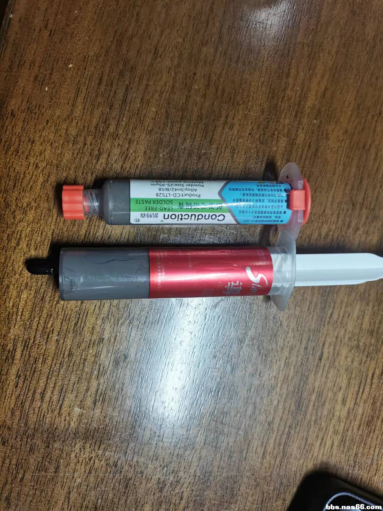

6 b; g! D; y" x1 B5、锡浆买了是低温的,第一次看错了,把散热膏当成锡膏(下图红色的那管是散热膏), }5 f2 g; m! X7 x$ R$ |0 j

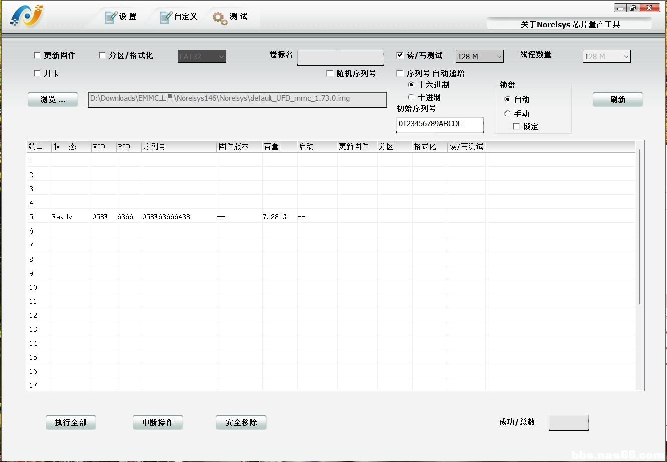

, c+ p8 m. V7 L$ [- x; u0 a! V0 ?6、量产用的是MPtools,自带的这个没有什么难度,只要焊好了就没有问题0 o3 I2 j6 a; M0 u
