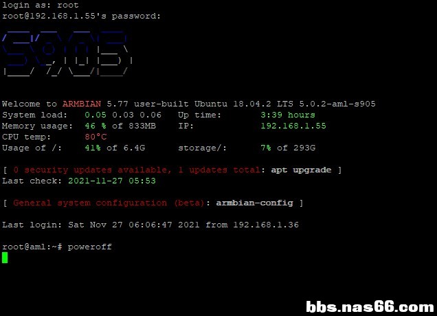

1.在私家云用U盘启动好Armbian 5.77系统并联网分配好局域网IP后,用电脑打Putty SSH连接私家云ip,也可以用其他的终端连接;
2.账号为root,初步密码为1234,登录后系统会请你更改root密码,之后会再请你创建一个用户账号。照办就是。
3.登录后在用户目录下输入’ls’命令,正常会看到文件“install-2018.sh”、“install.sh”直接输入install.sh 则开始进行一系统的原系统删除、相关文件拷入到EMMC,直到出现命令行。
4、关机,拔掉U盘,重新插电重启系统,正常会进入Armbian系统。如下图。
第二阶段完成

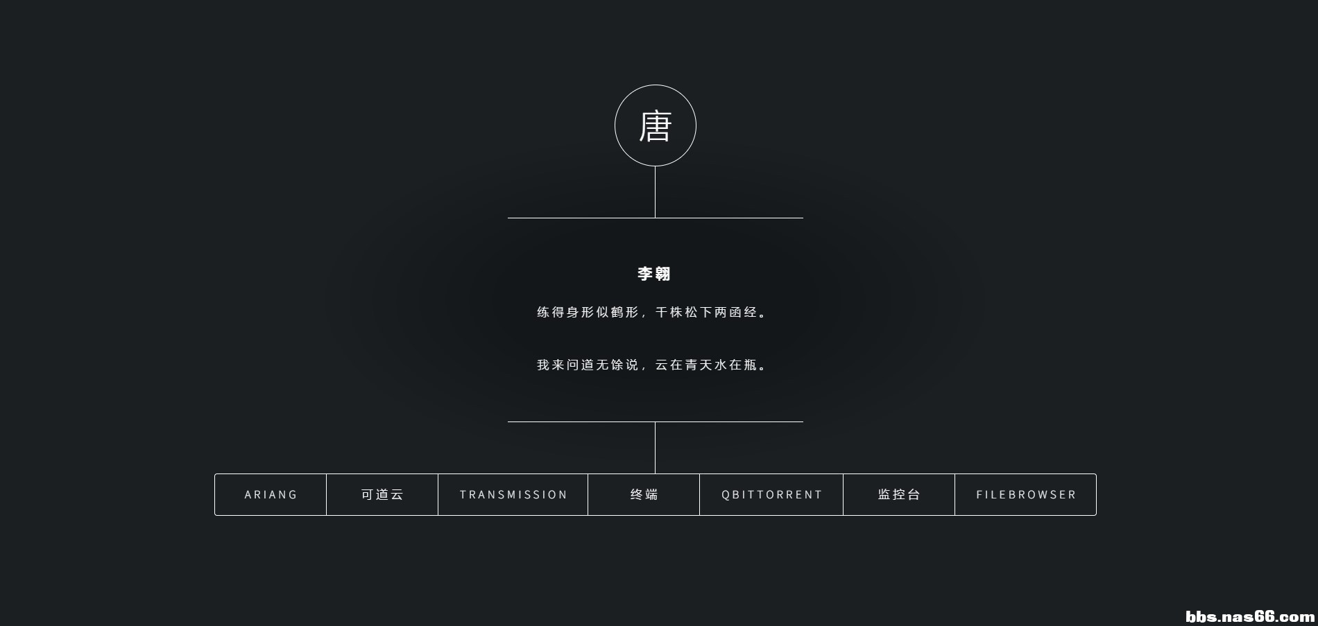

(三)第三步安装相关应用程序和导航,这里的系统有好几种,主要由别人改正我家云乘风的包。
1.用Winscp 连接私家云,进入到/opt目录。
2.将下载包中的“应用软件”目录下的四个文件上传到/opt目录下“entware_aarch64-k3.10_init.sh”、“ entware_init.sh ”、“entware_navi.tgz”、“install_navi.sh”,给4个文件改成775权限
3.用Putty ssh连上私家云,输入cd /opt ,然后再输入. /install_navi.sh 等待脚本安装完成。
4.然后重启,输入私家云ip即可进入导航页。部分软件无法使用因为用的我家云脚本,导航页的配置文件在opt\wwwroot\navi
5.如果想用以下简洁的HTML导航页,(1)请改名备份opt\wwwroot\navi目录下的css\img\js\index.php三个目录入1个文件;(2)将“个人导航”目录下的七个目录和indexl.html上传到opt\wwwroot\navi目录下。
6.清空浏览缓存即可得到新导航页,要更改导航链接路径,请用notepad打开index.html的里面找到相应的IP进行修改。
      至止,全部系统和软件安装完成,速度还是挺快的,家庭百兆宽带的完成可以使用,如果有需要安装什么软件,只要符合LINUX的都可以试试。还可以安装挂载两个硬盘,这个大家自己摸索。

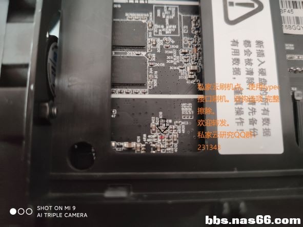

      如果刷了EMMC又没有重新启动,砖的话不要紧张,需要用到线刷的话,但又无法使用“切换卡载系统”,可以拆机找到以下的点进行短接,步骤如下:
1.拆出主板,准备好相关短接工具和找到短接点;
2.用TYPE-C联接好私家云与电脑USB口;
3.打开线刷工具,导入Andorid 6.0线刷包(固件在另一稿中),点击“开始”,等待;
4.用镊子短接好短接点,私家云加电,系统直接会进行刷机,看刷机软件的进度表直到100%完成点击“停止”后重启私家云。
