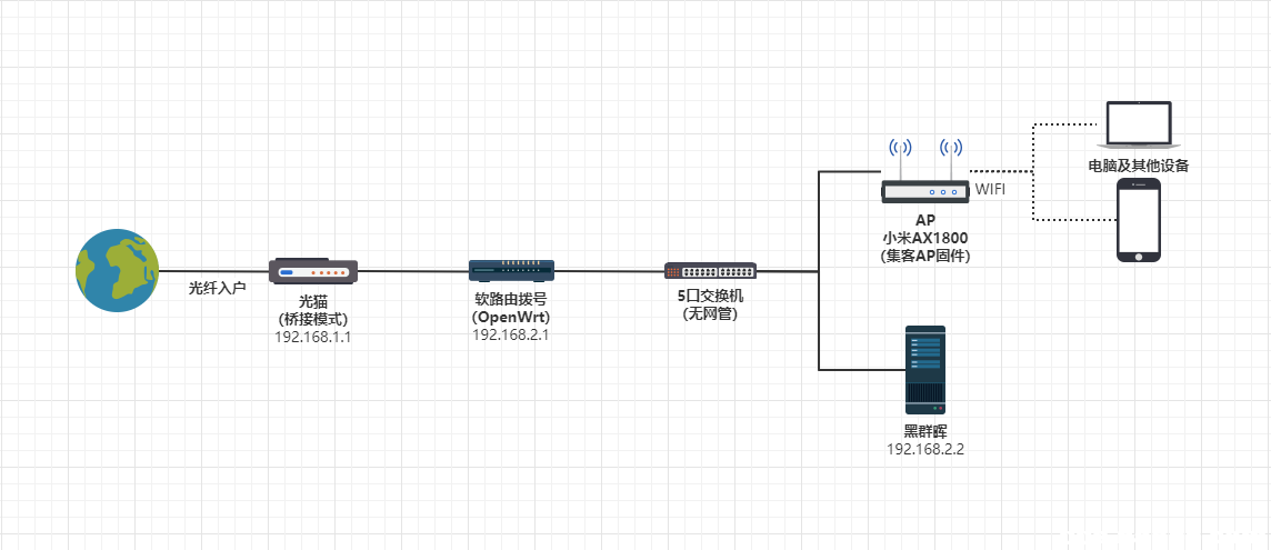

网络环境如下图,在这种情况下电脑Assistant搜不到群晖,但是如果群晖接在ap下面就能正常连接。
从软路由往后全是192.168.2.X的网段,为啥接在交换机下面就搜不到呢?求大神给出解决方案,谢谢!

确实设置成了AP模式?你用你的计算机是否可以ping到你的群晖?因为Assistant应该应用的广播包传输,有可能AP禁止 多播或者广播。

确实是AP模式,集客AP固件只有AP模式,不光是Assistant搜不到,直接网页访问IP地址也打不开

查查看电脑和手机IP多少。没用过集客的AP固件.是不是没关DHCP。可能不在一个IP段里面

能ping到设备,网关,路由器吗??

其他的设备都能正常访问,就群晖不行,而且我试了一下,其他的设备插到交换机上都能正常联网,但是群晖插到交换机上直接网都连不上,所以不知道是群晖里有什么设置影响了它和交换机的通讯吗?

一般的就是IP地址的设置,你如果没自己设定过IP地址,采用的自动获取应该没有问题。还有确定一下网线是否正常。这也是一个容易忽视的问题。

你看看交换机中是否对mac地址设置了黑名单一类的。部分路由器是可以通过设置界面看到当前连接的设备,看看是否有群晖主机。

交换机是没有网管的,直插直用的那种,网线和网口确定没问题,我头都大了,打算换个交换机试试了,已经下单了新的交换机
