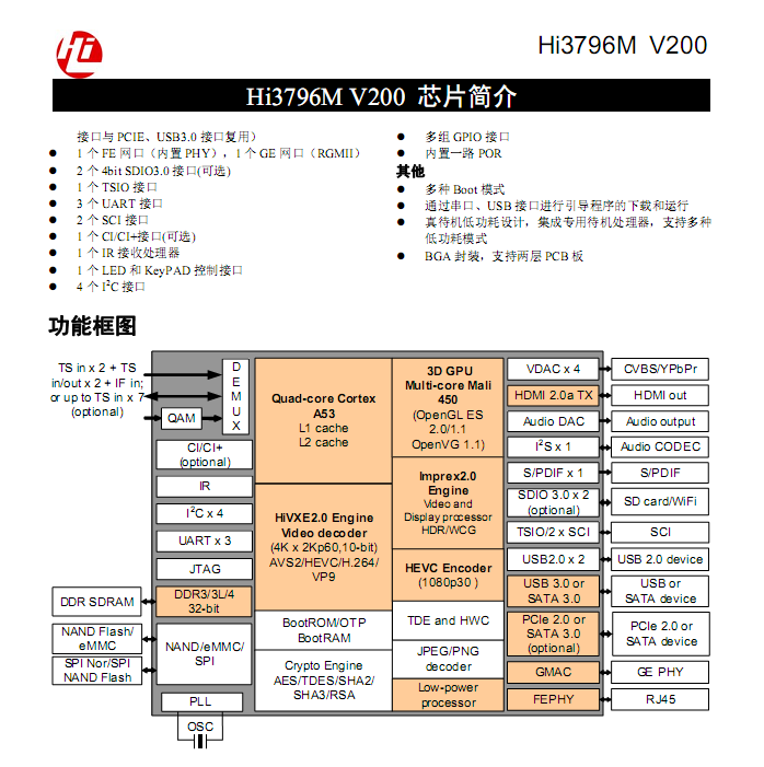

N2(恩兔)NS-1采用的是海思hi3798mv200,四核A53,T450的GPU详细型号为Hi3798MRBCV2010D000,即支持杜比,非高安,不支持DTS
内存1G ddr4,2颗 K4A4G165WE-BCRC,单颗256M 16b,最高支持ddr2400
存储4G,东芝THGBMDG5D1LBAIT
网卡rtl8211千兆

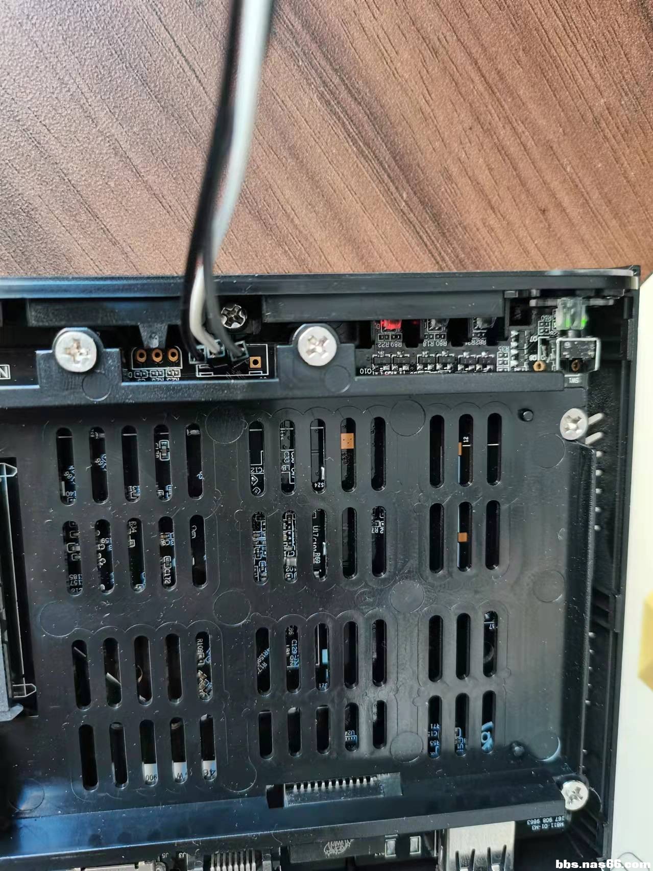

ttl连接
注意,主板上的四个孔为ttl,其中方孔为vcc不连接,从左侧依次为GND、RX、TX

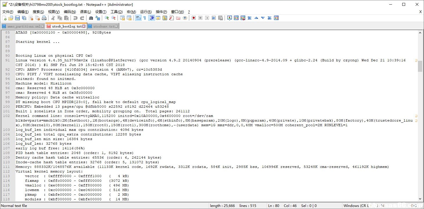

通过ttl软件看原厂的启动日志可以得到原厂的分区信息
blkdevparts=mmcblk0:2M(fastboot),1M(bootargs),4M(deviceinfo),6M(stbinfo),8M(baseparam),20M(logo),8M(pqparam),40M(private),10M(privatebak),80M(factory),40M(trustedcore_linux),80M(kernel0),80M(kernel1),150M(root0),150M(root1),300M(roothome),-(userdata)

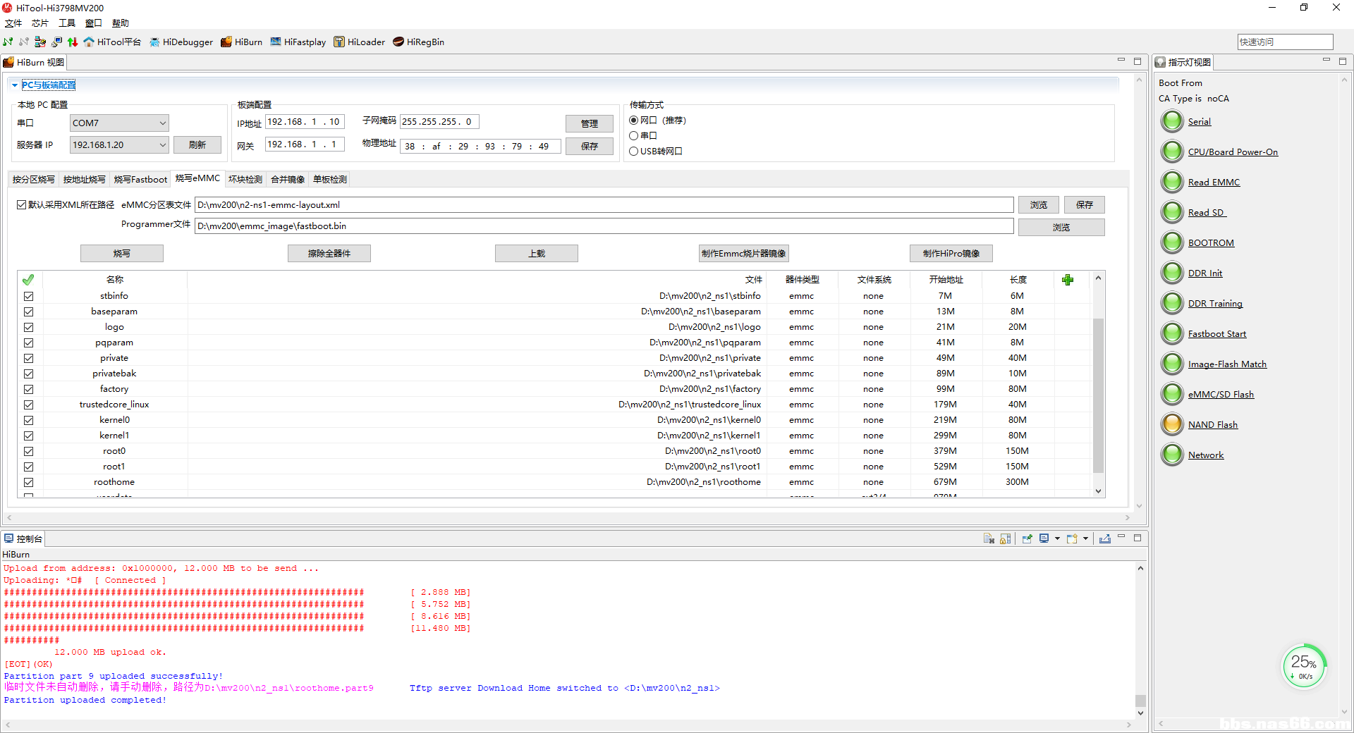

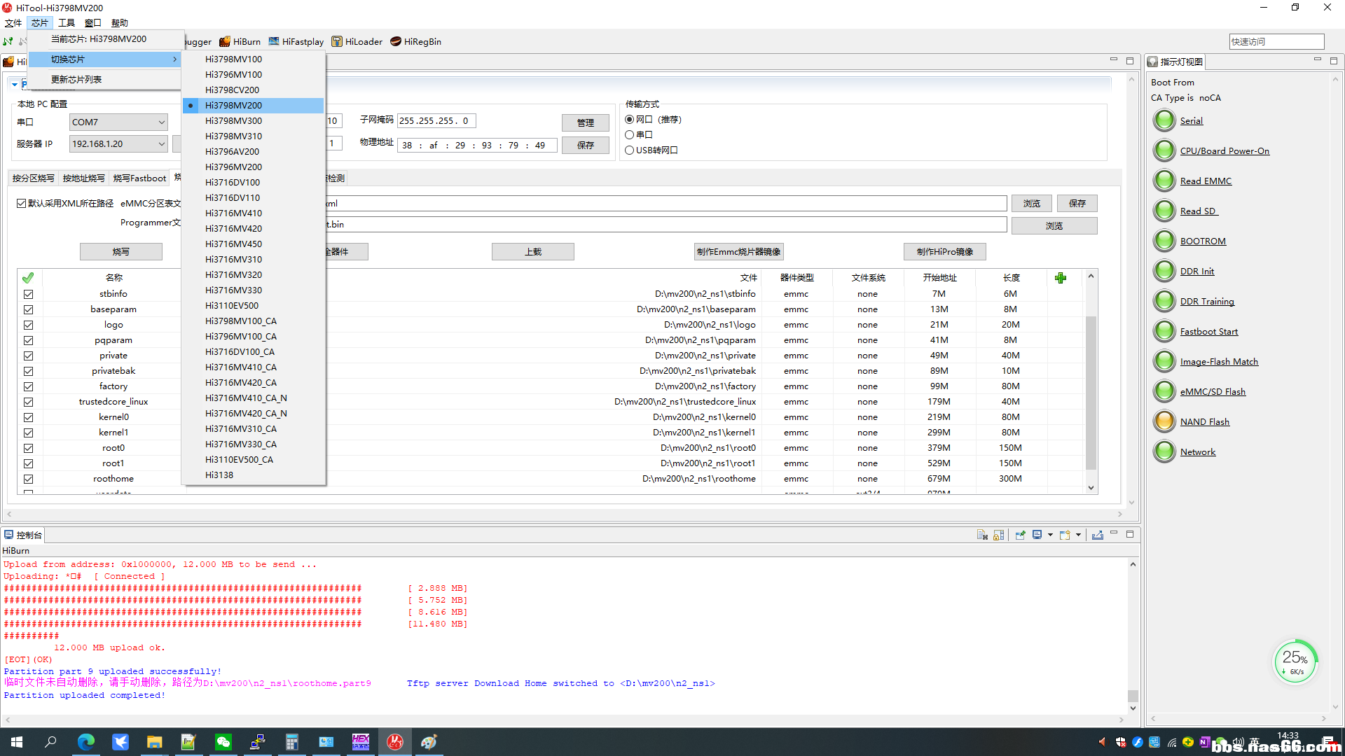

2.配置hitools
串口号为连接主板对应电脑的串口号
服务器ip为本机(电脑)ip,必须设置为192.168.1.XX,因为设备端默认为192.168.1.10
板端配置ip为192.168.1.10,子网掩码、网关如图配置即可,mac地址可以自行设置,软件将根据设置再刷机过程中使用该mac地址作为板端mac
传输方式选择网口
分区表选择刚才设置保存的路径,然后逐个选择文件路径(就是要备份的文件名,主机上目前没有)
programer文件为刷机模式使用的临时fastboot,可以从别的固件提取,也可以通过tftp手动备份,如果留空则使用emmc内置的,这种情况要求emmc中有uboot,否则备份失败
3.选择上载,按照提示给主板上电,大约20分钟将会全部备份完成,下侧小窗显示进度。

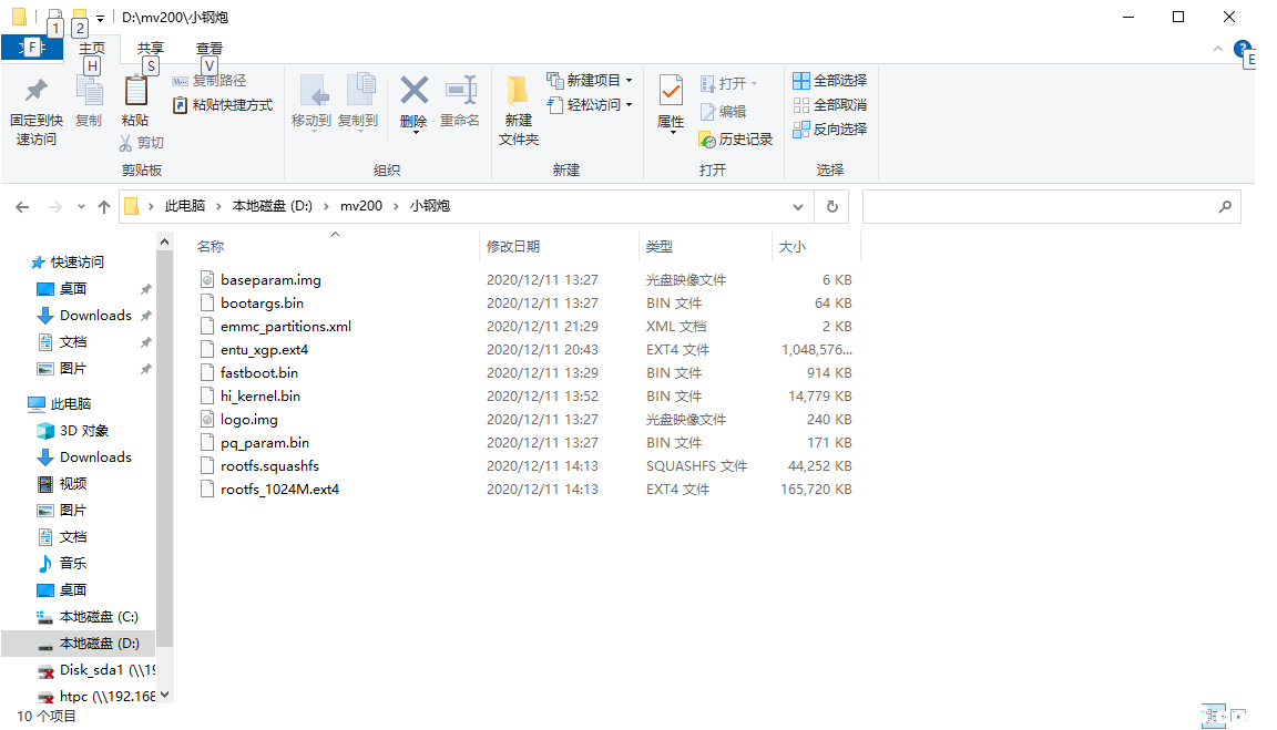

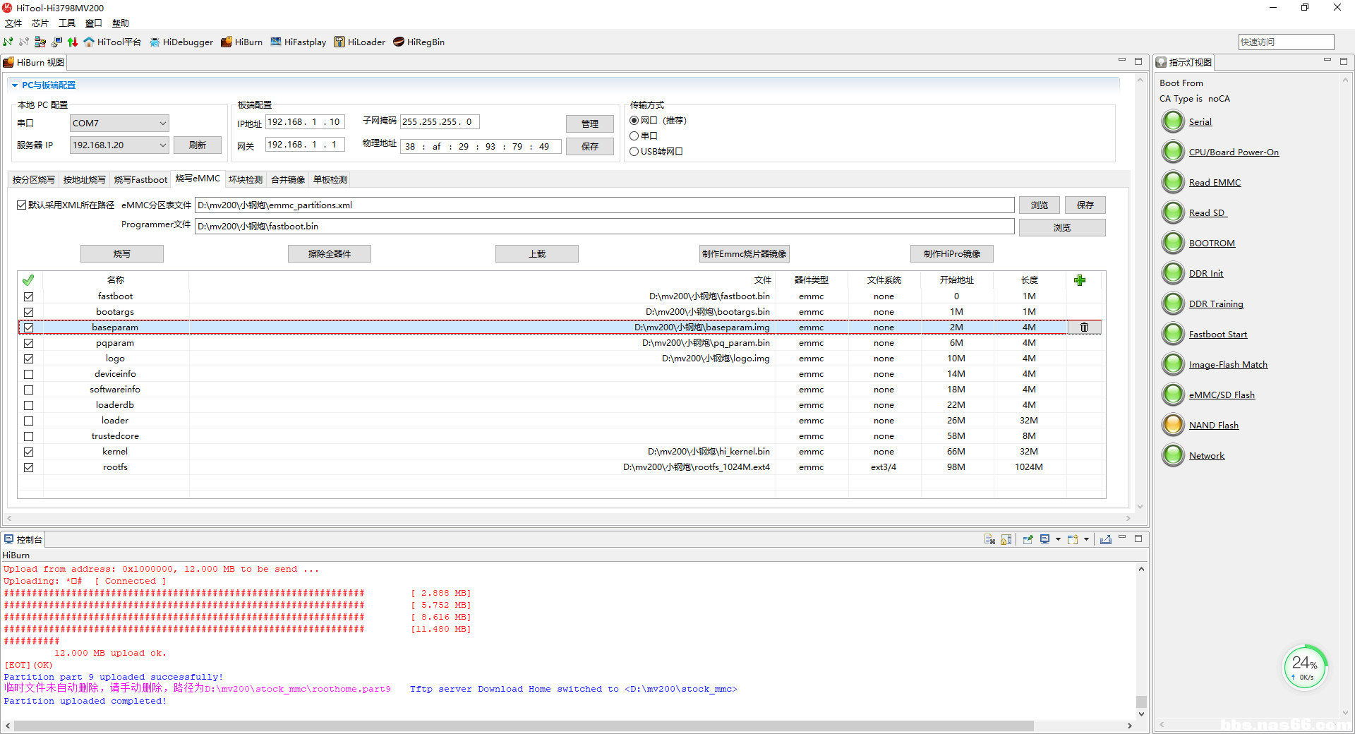

五、刷机过程与上述过程相似1.刷机文件,以@剥壳做的固件为例,包含分区表和分区镜像,xml文件是分区表
2.直接选择分区表加载,并逐个选择分区文件(没有文件的不勾选)
3.然后点击烧写,上电

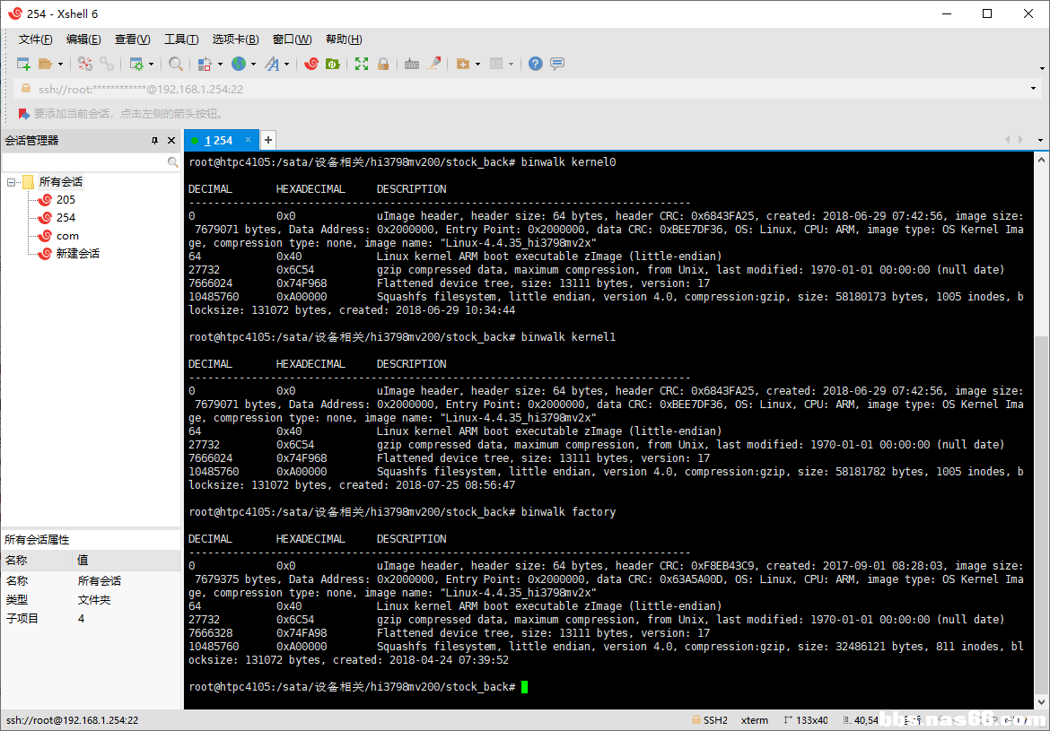

factory kernel0 kernel1都是原厂固件的核心,都包含kernel uImage,dtb,rootfs(squashfs)具体对比如下 无标题.png
