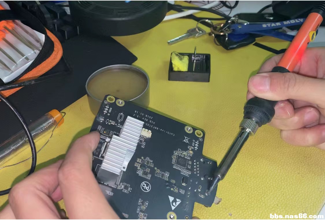

' Z/ F) [+ w" @7 s从一个朋友那 50 二奶收的小猫盘,当时装的 DSM7.0,硬盘他拆走了。临走告诉我群晖地址、登录账号,还说会掉 IP。到家发现充电器和线没拿,等不了了,打算拆开焊个 5V USB 供电上去。打开反复研究下,量了量,发现电源正负极没露在板子外,需要把整个圆头卸下才行,算了算了,还是等线吧。
尝试换供电口
尝试换供电口
" w4 Y1 ]6 `" q* R4 @9 }& F

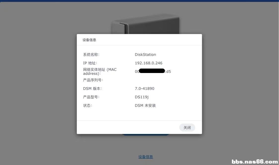

过了两天拿到线,网线接上路由器 LAN,电脑连路由器 WiFi,网段在 192.168.0.0/24,在路由器里看到了猫盘,名为 Diskstation,然后访问 5000 端口,进到了群晖安装页面(引导),没有序列号。运气不好时在路由看不到猫盘,要拔插两三次网线,还注意到是有 DHCP 的,IP 会变,如果还是找不到,就用 Synology Assistant 搜。再补充一句,没接风扇也不会开机,卤煮前面卡在找设备上好久。
! I; R' m, L8 V# r2 E
猫盘信息
猫盘信息
0 N' Z0 K( j' G) E+ u" O1 y6 ?- l. O6 `4 q. t$ w9 m9 E

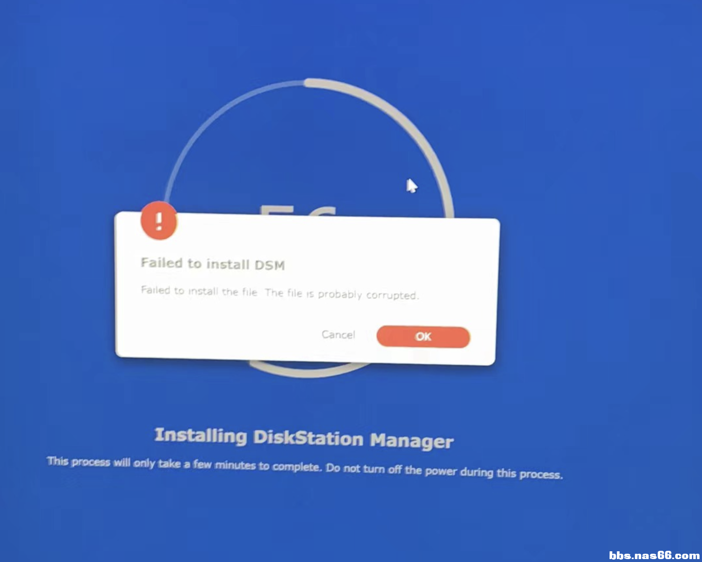

网上搜了下,才知道群晖 DSM 是装在之前硬盘里,已经被拔走了,自带的 8G 只有引导。需要重新下 pat 文件安装,去群晖官网下了最新 7.0.1 DSM_DS119j_42218.pat 文件,安装失败了
( d) G7 q! y4 c
1 q! b1 h2 q9 }+ w
安装到 56% 失败
安装到 56% 失败
/ Z4 M7 h$ |- r5 M3 K0 b9 B. L$ P5 G
7 L0 ~/ P& U( w# ~/ M/ f到 56% 提示文件损坏。验了一下 pat 文件 MD5,没有问题,怀疑是网络断了,直接网线插到电脑,配置电脑为静态 IP。再次进入安装流程,并打开浏览器的 Inspect,还是到 56% 失败,接口报错信息为 err_patch(没截图)7 m8 m; W( A' v5 V3 F; L
! e( ~* [8 _4 n, J( [$ m/ \  O) r在想是不是版本不对,引导写的 7.0-41890,而我下的是 7.0.1 的,然后回到群晖官网,设置当前版本为 DSM 6.2.4,这样可以选择 7.0-41890 版,下了 DSM_DS119j_41890.pat 安装,还是提示损坏!又下了老版本 6.2.4-25556 还是失败!& B2 j  T$ j" c- A: J
; ?8 `/ I. Y$ \. I5 L5 w/ g& A/ t, [+ r! ^
0 n; ~4 Y5 t, `

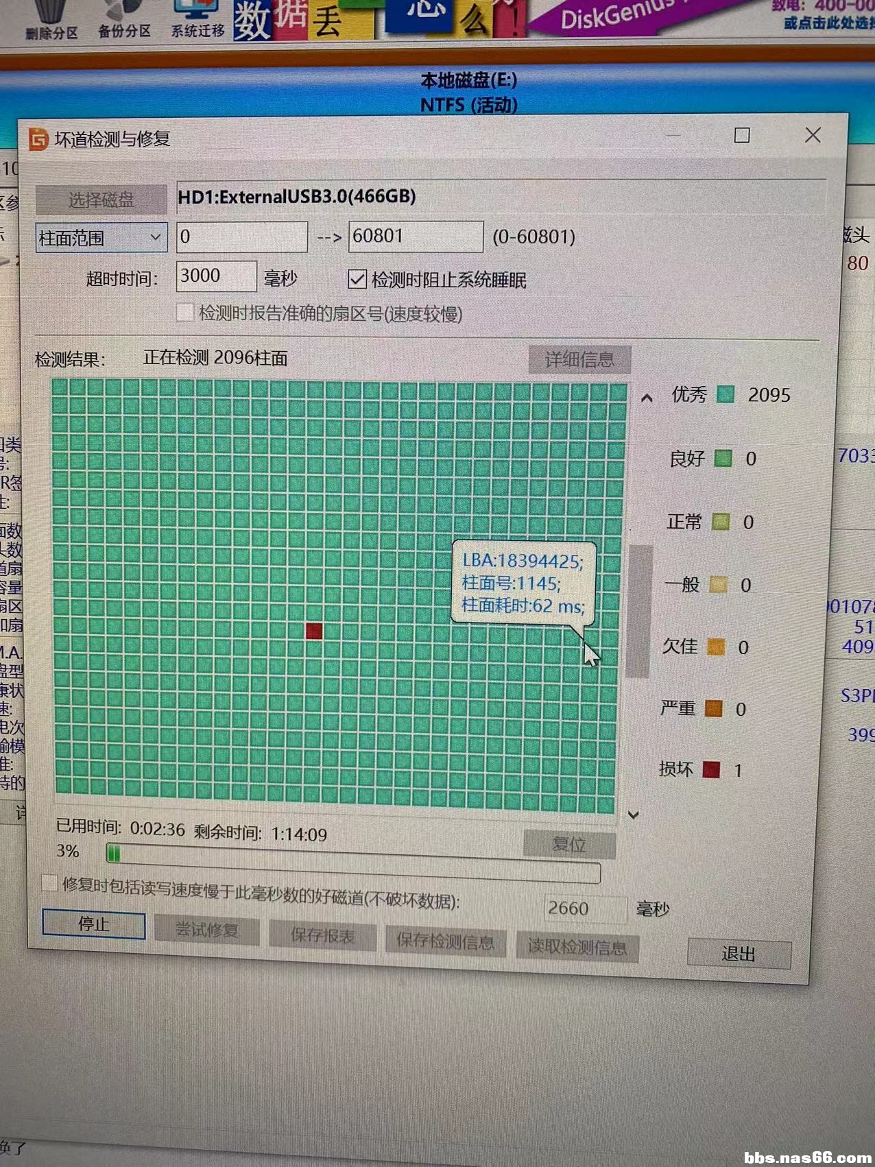

又看了些帖,有说是硬盘坏道,现在的硬盘是老笔电拆下来的,可能有问题,果断拔下来接到硬盘盒扫一下" C3 U$ v4 I. C
硬盘存在坏道
硬盘存在坏道
7 L- _1 R; ]2 Z/ i
扫了两小时,是有坏道,就这一个,点了修复,插回猫盘,然后重新选 DSM_DS119j_41890.pat 安装,还是提示损坏!哭哭8 L1 j9 \3 G" t( h7 x4 F: H

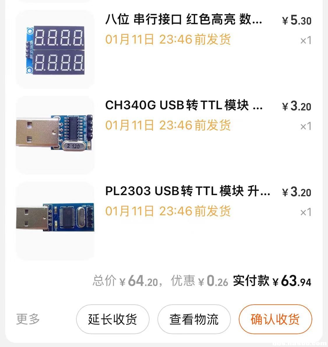

1 i3 X9 r  {2 @& W* @- i2 G9 Q最后看到这个帖子 https://bbs.nasdiyer.com/thread-19266-1-7.html 说要重新刷机,别的没用,于是下单买了 TTL 转 USB 线,买了两种
6 ?# ~) Y1 }7 Y0 U  S5 b& t/ ]
一次买了两 TTL 转换头
一次买了两 TTL 转换头
( e( B( @) j5 s# L. v+ D. o  y7 Z- q
又艰难等了三天,拿到快递晚上回家便开搞,照着司波图的视频(B 站搜),接上了 UART,一开始接错了 RX 连 RX、TX 连 TX,后来仔细看视频,才发现要调换下,就是 RX 连 TX,TX 连 RX: N& v0 [* R( ?, p& b, s  a

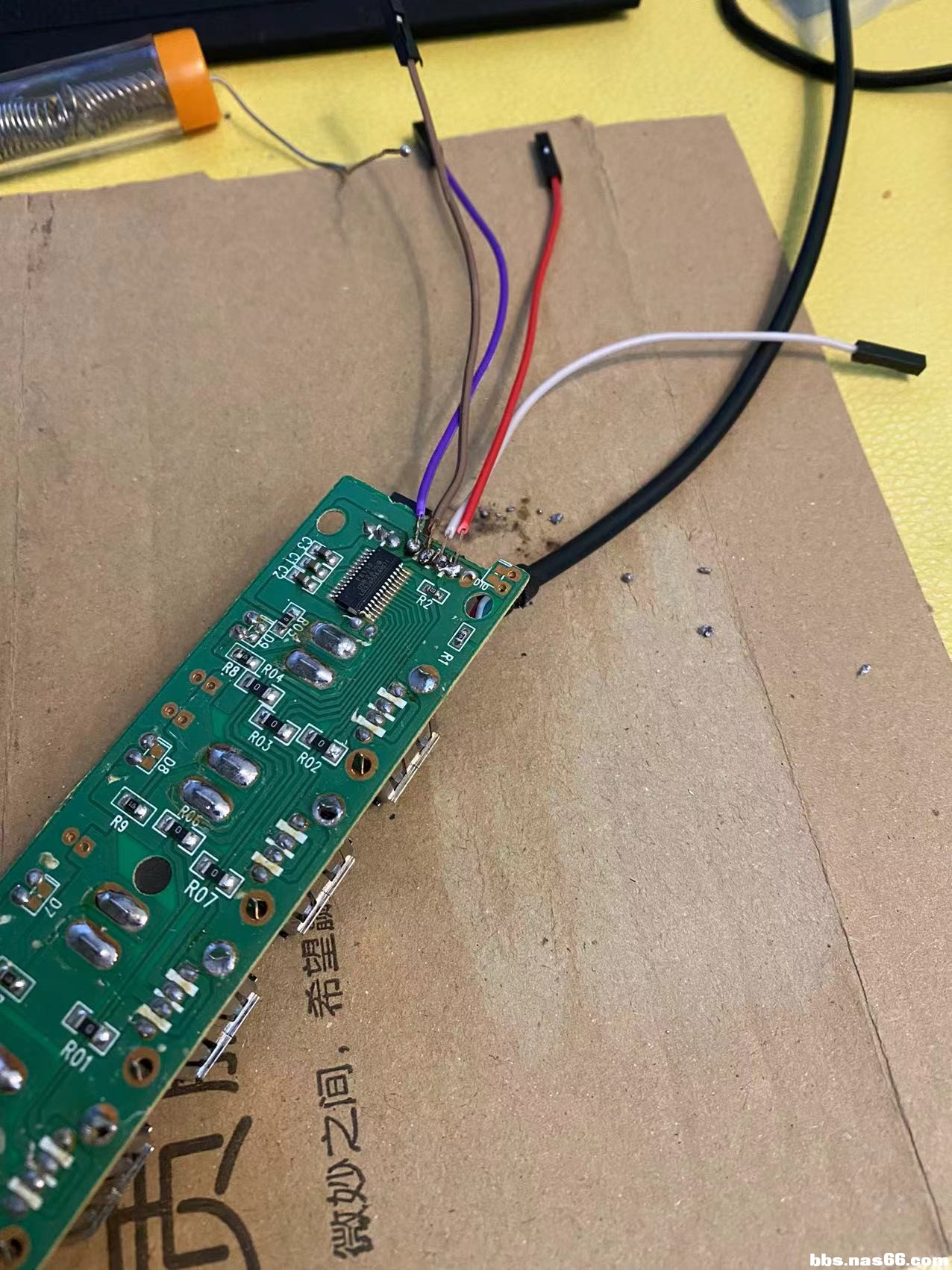

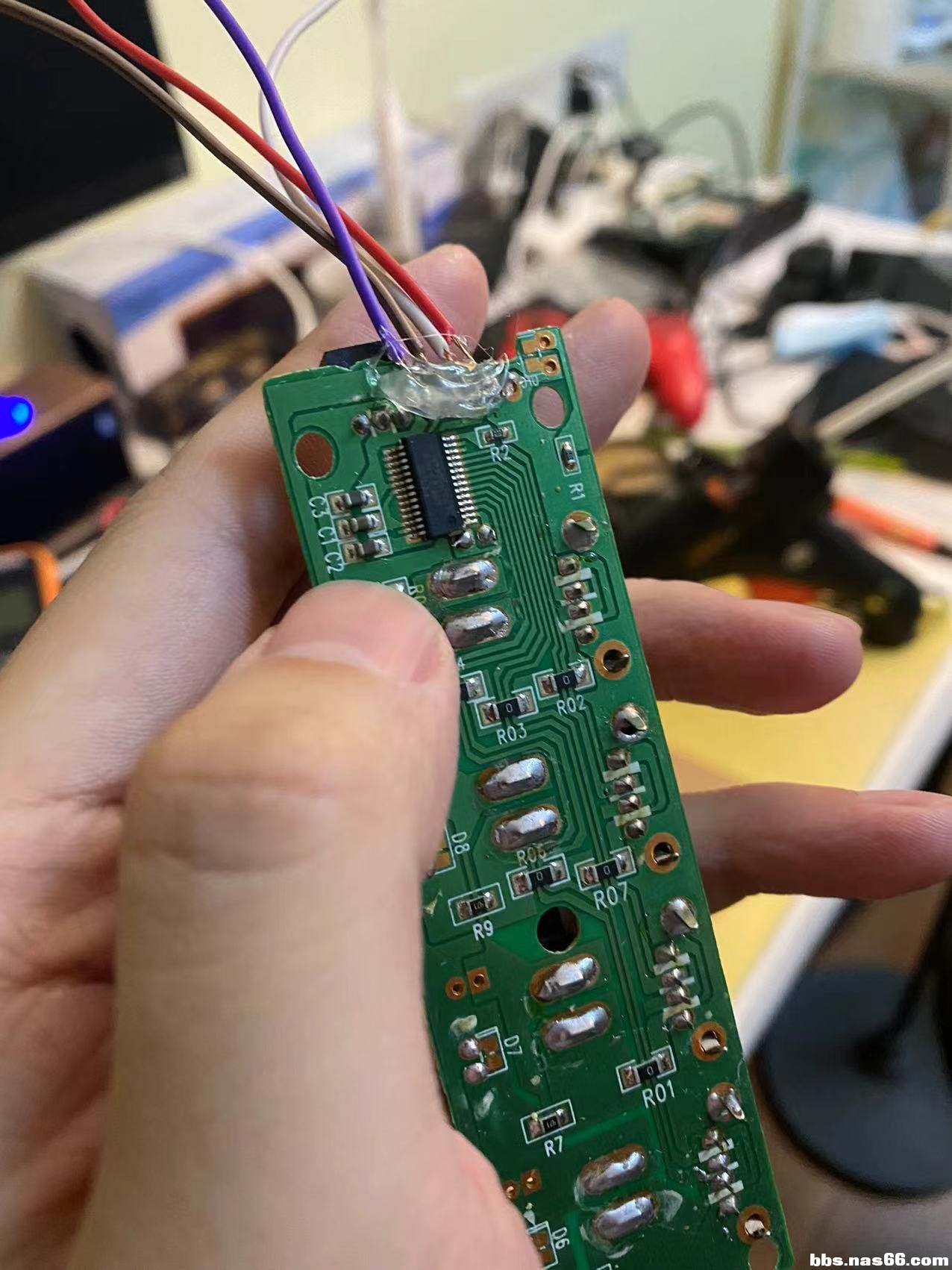

猫盘还得接出 USB 母口,没有额外去买,手头正好有个 1 喷 4 的 Hub,焊一下接上能用(焊接新手),怕断线又涂了热熔胶
- c  q2 ~' D: J0 `2 W0 q( Q
USB Hub 焊杜邦线
USB Hub 焊杜邦线
接线处涂热熔胶
接线处涂热熔胶
& S) H. g. V; h2 L" Z

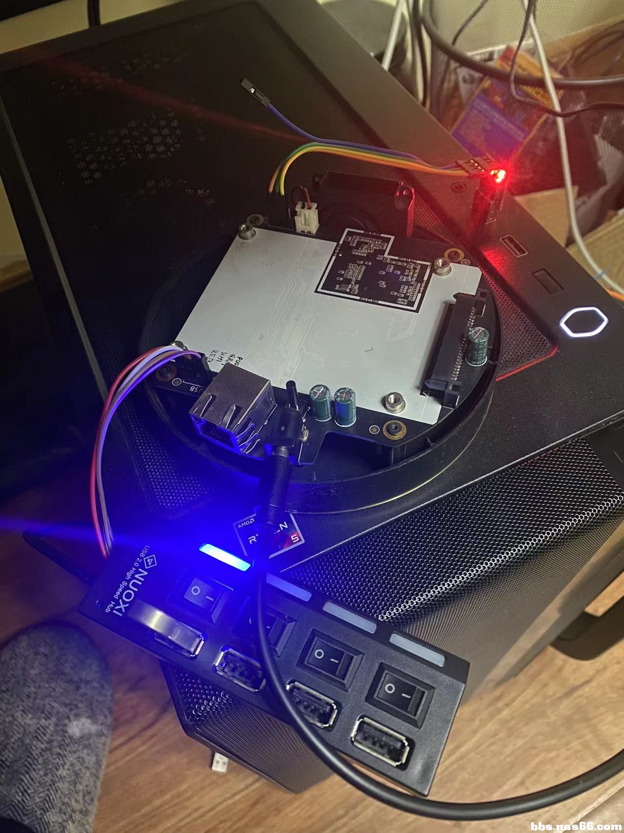

" p: D& a6 n$ q& U! f1 L- m按照 AD 钙的帖 https://bbs.nasdiyer.com/thread-4023-1-3.html,把 flash_all.bin 复制到 FAT32 U盘插到猫盘,插上 TTL 线到电脑看到了 COM4,连上 PuTTY,插电狂按回车但控制台没任何输出 等有进展了继续更新
) ]5 \7 {" W, `7 y- R8 L) w1 X& A+ X+ g* N; x
通电
通电
6 i1 g  U/ Z" D- f: M
