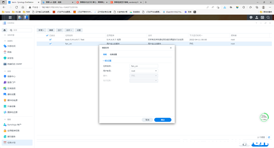

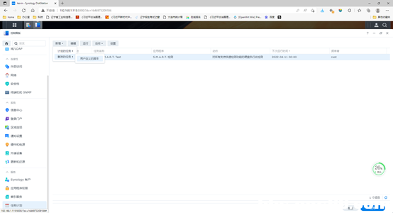

1.控制面板-任务计划-新增-触发的任务-用户自定义的脚本
2.在事件中选择开机,用户选择root

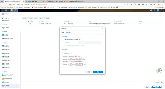

脚本中填入
echo 6 > /sys/class/gpio/export
echoout > /sys/class/gpio/gpio6/direction
echo0 > /sys/class/gpio/gpio6/value
echo122 > /sys/class/gpio/export
echoout > /sys/class/gpio/gpio122/direction
echo1 > /sys/class/gpio/gpio122/value

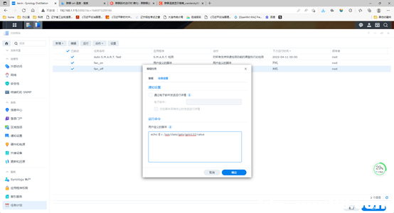

同样,在关机脚本中填入
echo 0 > /sys/class/gpio/gpio122/value

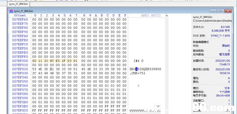

二、更换mac和sn,不用quick connect可以不用改

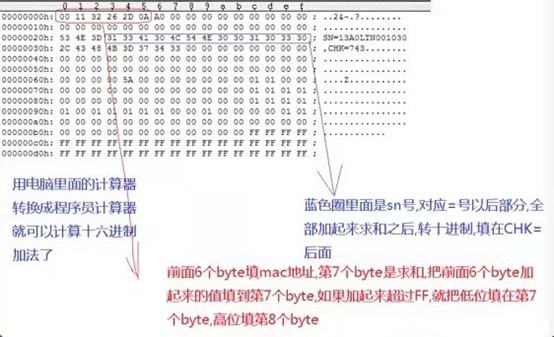

在偏移量0x7ef000,第一行市前6字节是mac,后面跟着校验和(可能是一字节或两字节),第四行市sn的ascii码和校验和的ascii码。mac和sn的校验和计算方法与其它型号通用。我直接引用一张别的机器的计算方法图。替换后,再刷一遍就行了。
经测试,换了ds218的sn后,可以qc,可以硬件转码,怎么获得sn就八仙过海各显神通了。
方法二: 直接使用矿渣论坛“kuangzha”的“猫盘群晖超级简单修改【SNMAC】 工具3.0”,经验证,方法和教程可用与本机器。
