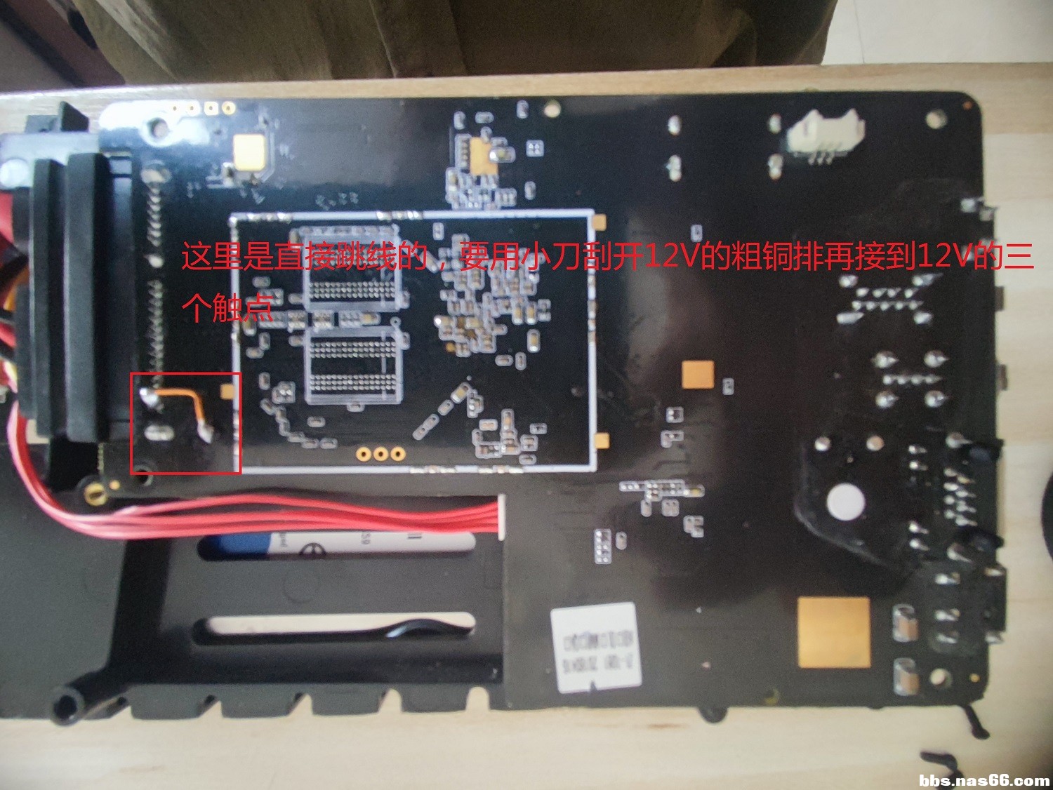

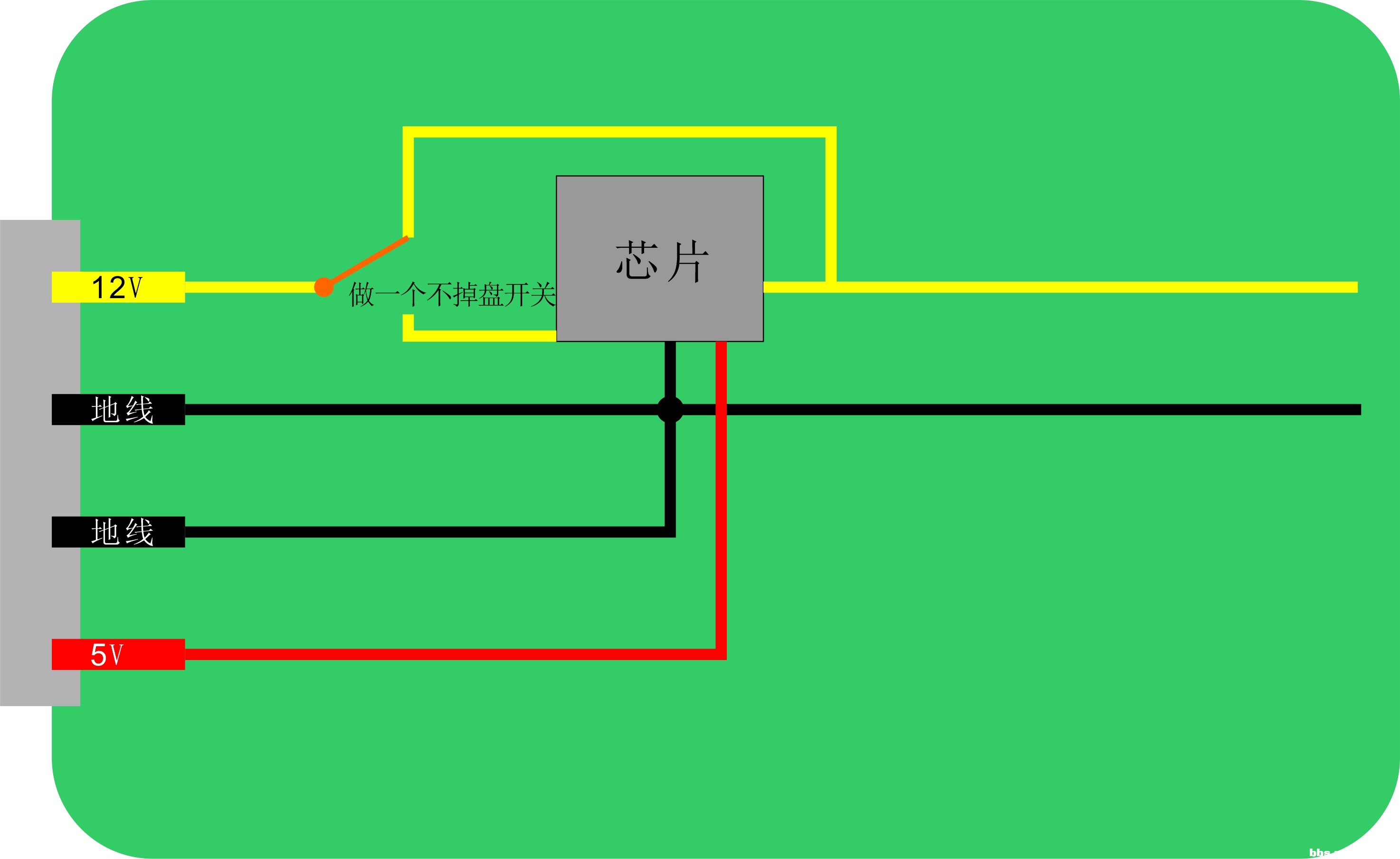

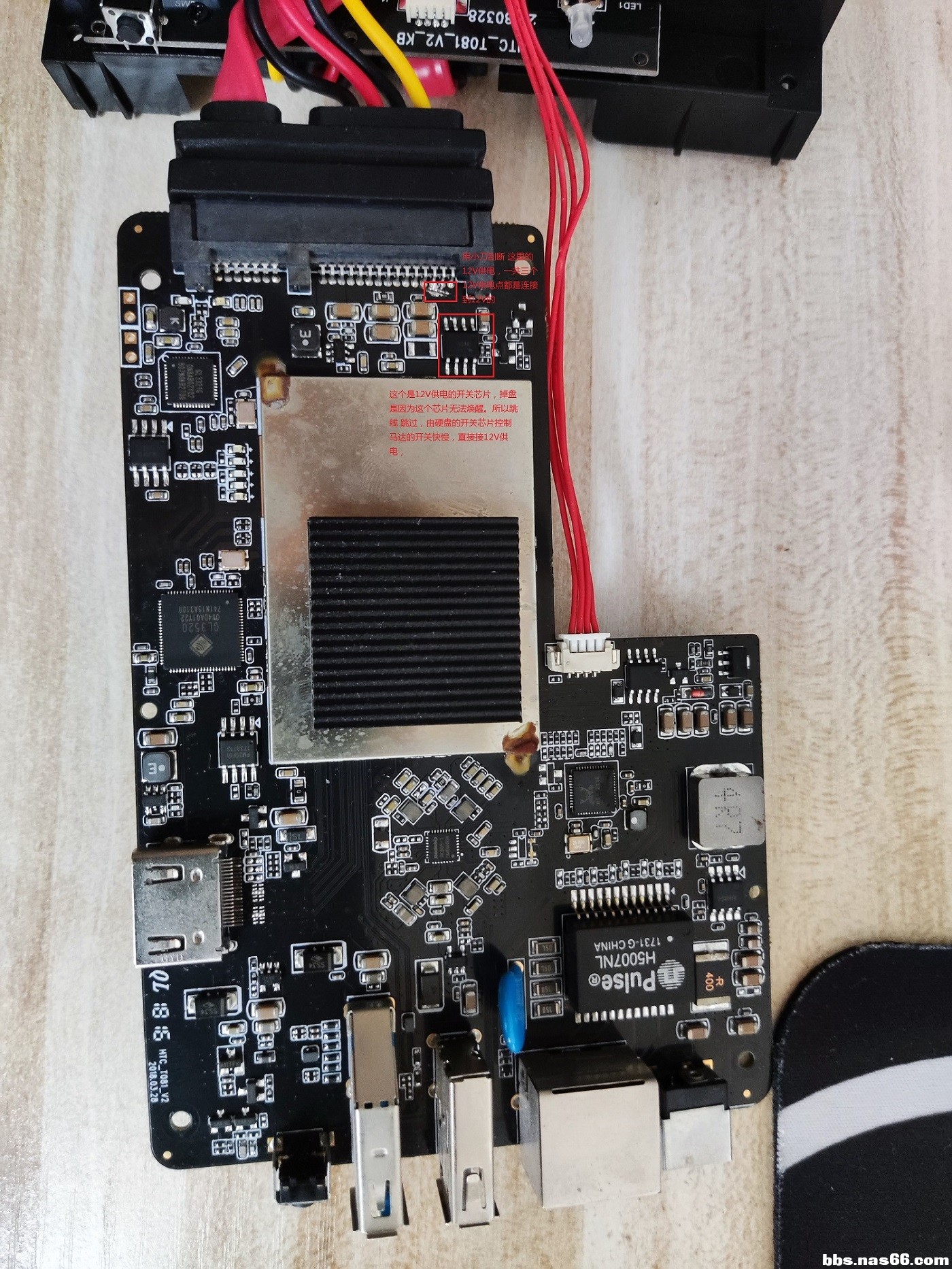

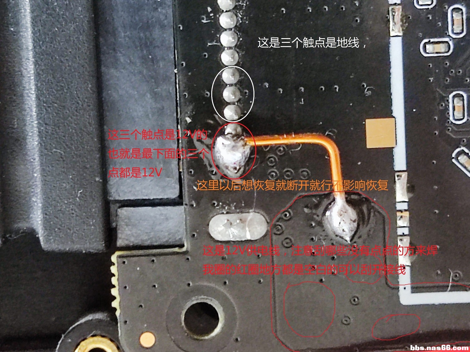

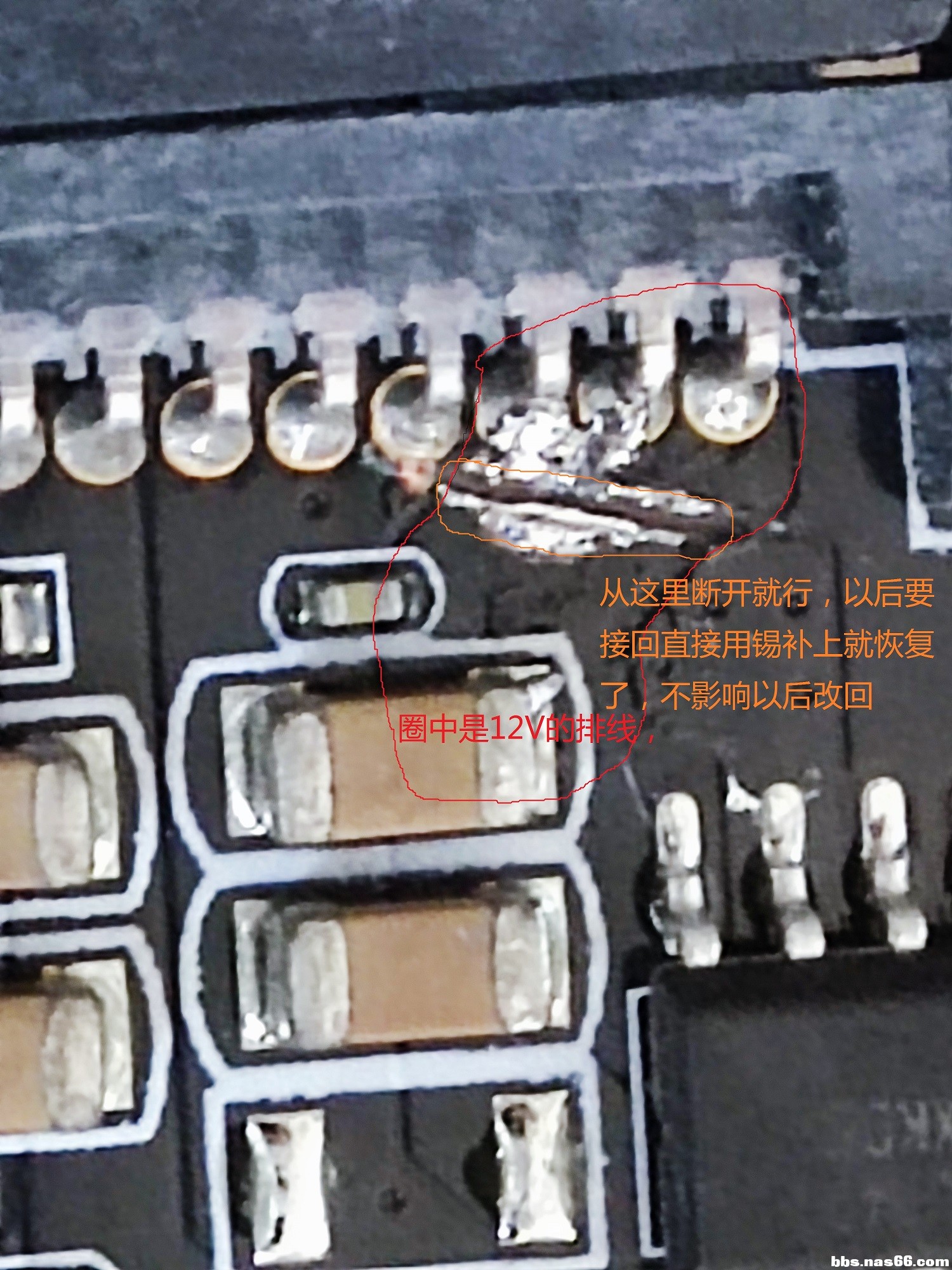

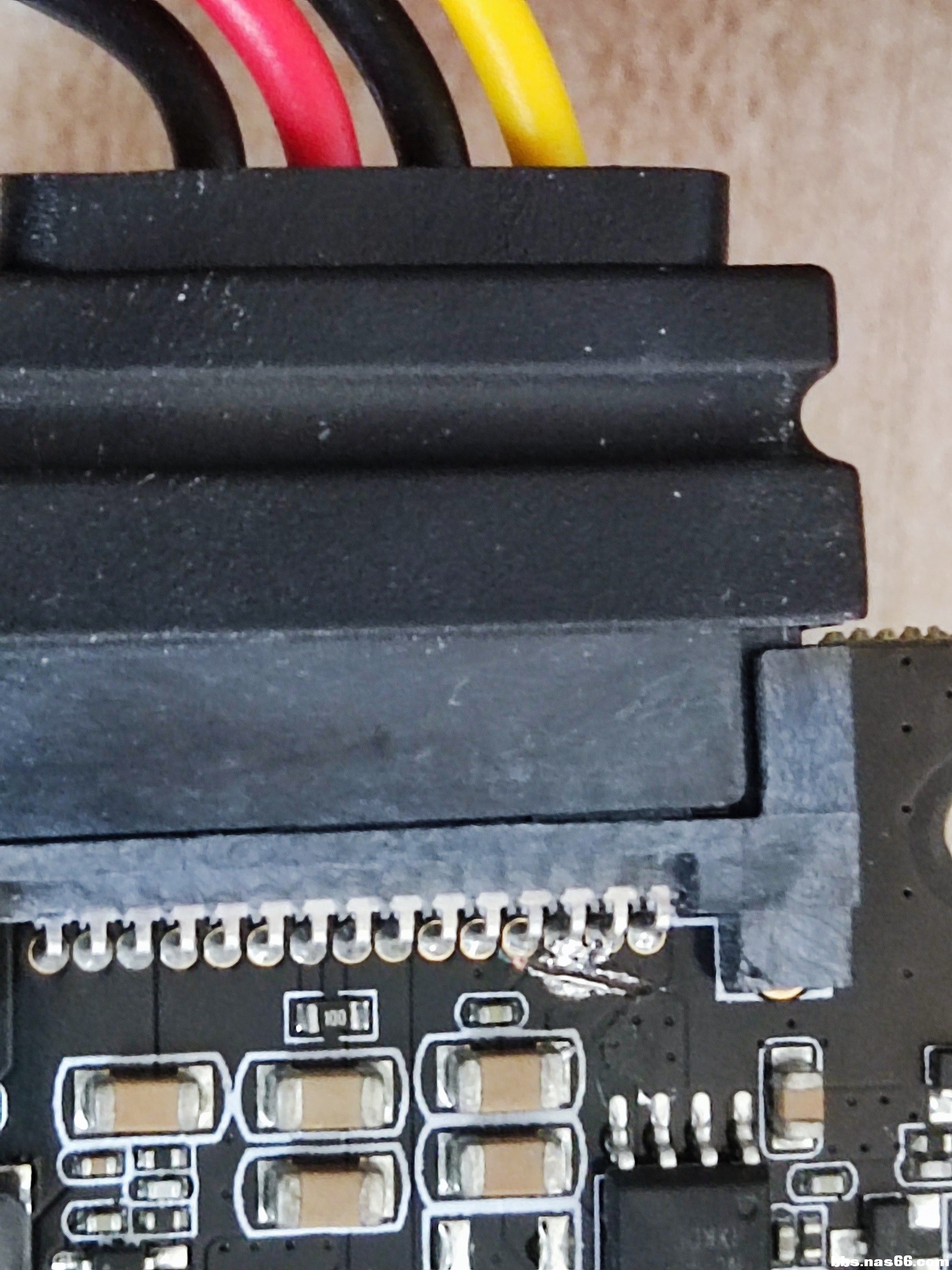

因为,我家云/粒子云的U般是通过USB转SATA的,所以板子中的12VMOS芯片休眠后无法一下子激活,5VMOS芯片正常,所以很多固态硬盘不会掉盘的原因,而机械硬盘就会掉盘是因为12V供电是供给马达的,如果这个供电没法焕醒就就掉盘,我这里建议大家直接跳线处理,一般硬盘的12V因是为马达供电的 ,和快慢速 无其他逻辑 硬盘的逻辑供电焕醒是5V,休眠是由硬盘的芯片控制马达的工作,所以改后不影响休眠,改后一切功能给正常,也不用改软件的,因为改软件,会产生燥音,又不省电,又对硬盘的寿命影响,这里这样硬改,后是因为我总结了,SSD无掉盘的原因而去改的。这里是直接12V供电,不经12V控制芯片。由硬盘的芯片控制马达和磁头,这样就不会掉盘。2.5寸小硬盘或SSD固态只有5V供电的,不用改也能正常不掉盘

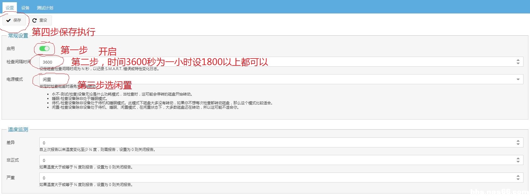

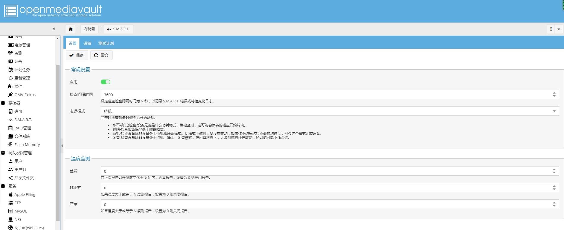

改装电路图
改装电路图

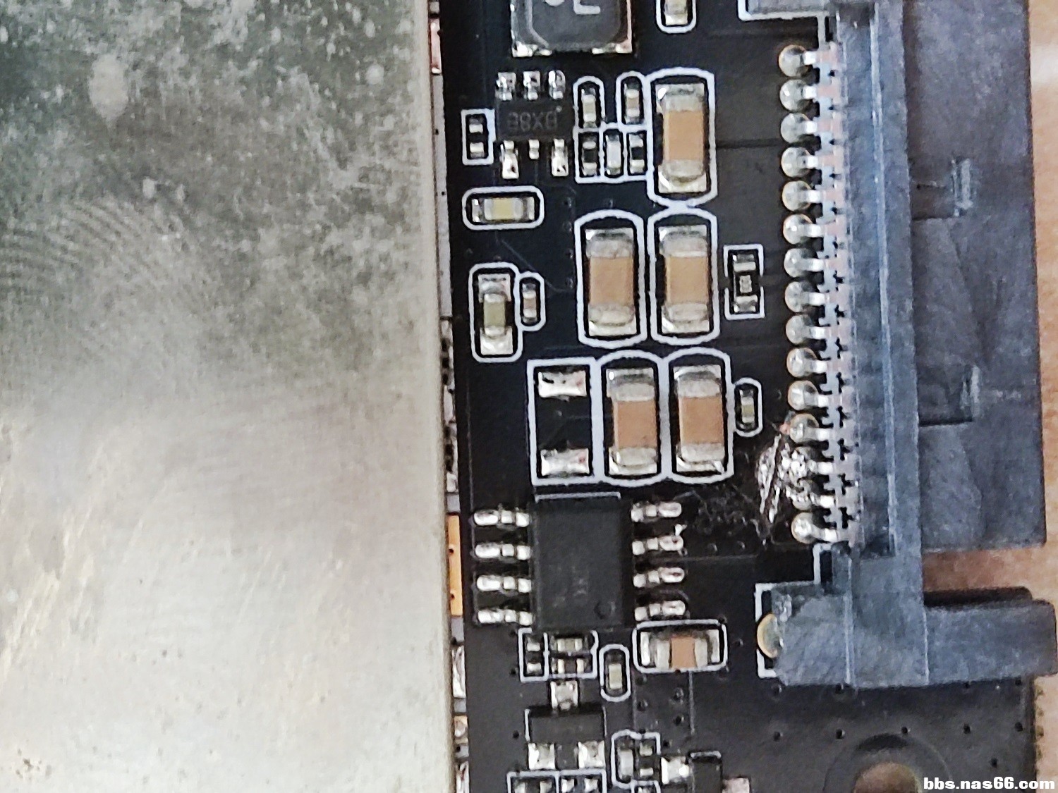

拆机我家云硬改
拆机我家云硬改
我家云硬改电路板
我家云硬改电路板
我家云硬改电路板
我家云硬改电路板
我家云硬改电路板
我家云硬改电路板
我家云硬改电路板
我家云硬改电路板

我家云硬改电路板
我家云硬改电路板

cxhfinal 发表于 2022-4-23 17:17:32 | 显示全部楼层 IP:–江苏–无锡 电信
不割线,直接飞线行不?即2路12V同时供给硬盘。

QQ66566 发表于 2022-4-23 22:12:19 | 显示全部楼层 IP:–天津–天津 联通
理论上可以。

QQ66566 发表于 2022-4-23 22:17:15 | 显示全部楼层 IP:–天津–天津 联通
我看了一下帖子,我给翻译一下。5V 和12V都是由MOS管控制的。12V提供给电机。(3.5寸硬盘和2.5寸企业级硬盘需要12V,2.5寸硬盘不需要12V)唤醒时候,12V不会立即给电,这就掉盘了。解决办法就是不让12V掉。一直给着。这就可以了。休眠依靠的是逻辑控制。关于12V是否需不需要割线,理论上就是mos管的S极和D极,其实找到这个MOS管,直接短接这两个极就可以了。

 楼主| ytm530 发表于 2022-4-24 10:24:07 | 显示全部楼层 IP:–广东–茂名 移动
最好是割线,独立供电,我怕双路供电,损坏以前的供电电路,我芯片,我就断开,这样安全一点,到时想改回来再从新焊上

 楼主| ytm530 发表于 2022-4-24 10:26:23 | 显示全部楼层 IP:–广东–茂名 移动
我看了一下帖子,我给翻译一下。5V 和12V都是由MOS管控制的。12V提供给电机。(3.5寸硬盘和2.5寸企业级硬盘 ...
这样给的12V电,不影响硬盘休眠,因为硬盘内就是控制作开关供电的,所以改后好用,马达的转速不受影响

 楼主| ytm530 发表于 2022-4-24 10:53:40 | 显示全部楼层 IP:–广东–茂名 移动
硬盘休眠时也不掉盘了,自动休眠时超静音,读写数据时,硬盘马达开始工作,

QQ66566 发表于 2022-4-24 11:04:29 | 显示全部楼层 IP:–天津–天津 联通
最好是割线,独立供电,我怕双路供电,损坏以前的供电电路,我芯片,我就断开,这样安全一点,到时想改回 ...
不会,电流走最小阻抗路径,MOS就不通了。初中物理之电阻并联。
