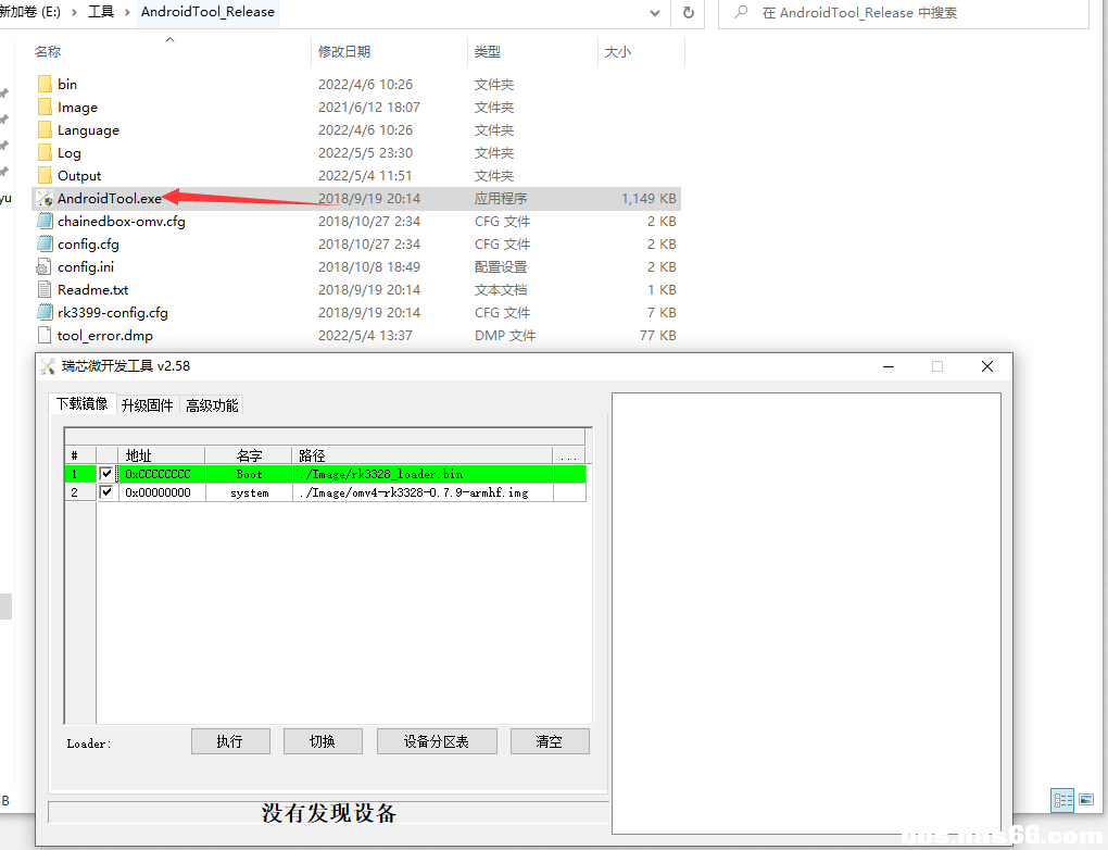

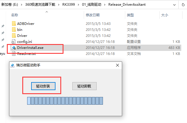

二、刷机过程1、安装驱动
2、打开刷机工具

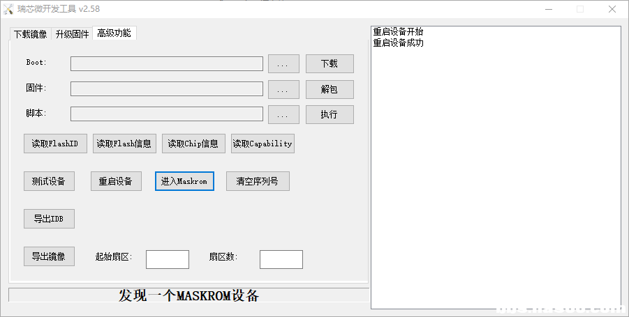

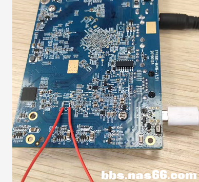

3、短接 RK3399,并通过 USB 连接电脑和RK3399
、刷机软件进入 maskrom 模式

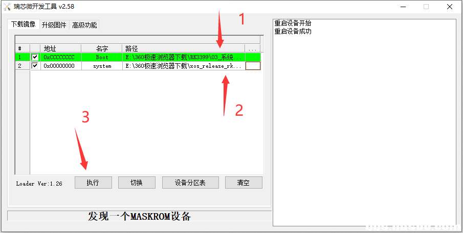

5、选择 boot 和 system,并点击执行
三、设备绑定登陆 https://nas.shumeipan.com/绑定树莓盘 IP(树莓派需要和电脑在同一局域网)
