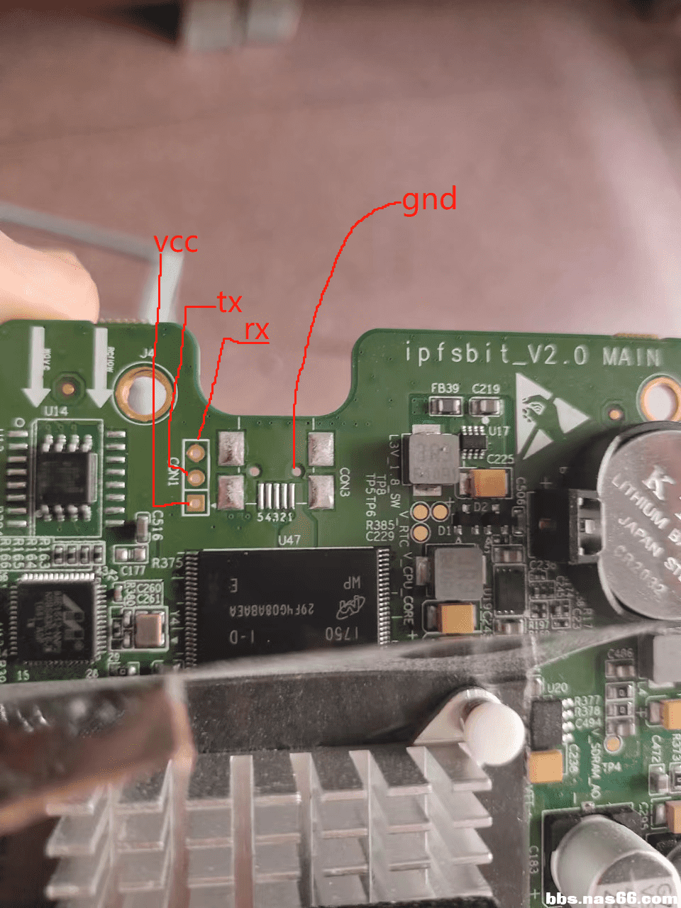

eureka 发表于 2022-6-24 23:29:39 | 显示全部楼层 IP:–广东–佛山 电信
兄弟萌,地线是在哪
105
105
 楼主| hp198410 发表于 2022-6-25 07:59:17 来自手机 | 显示全部楼层 IP:–福建–厦门 电信
兄弟萌,地线是在哪
离方口最远的那个是gnd
79
79
eureka 发表于 2022-6-25 09:24:09 | 显示全部楼层 IP:–广东–佛山 电信
离方口最远的那个是gnd
大哥,是这样子吗
