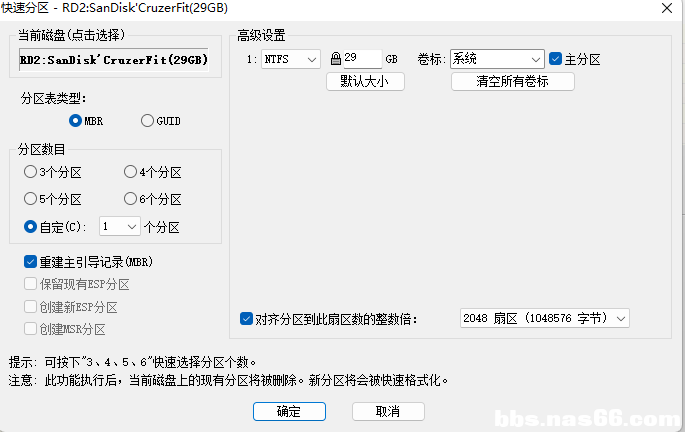

(2)用“DiskGenius”软件将U盘分区删除,重建为一个分区U盘如下图所示,如果为新U盘可以省去此步骤。
