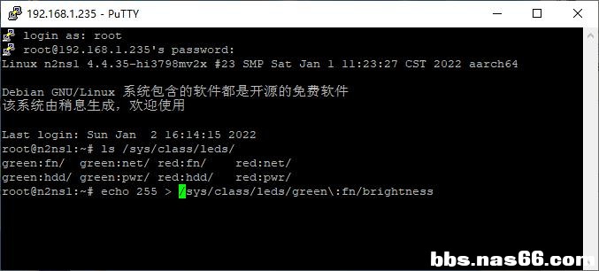

可以看到8个gpio的led全部注册正常, 打开
  1. echo 255 > /sys/class/leds/green\:fn/brightness
关闭
  1. echo 0 > /sys/class/leds/green\:fn/brightness
触发,如闪烁、管理mmc读写等

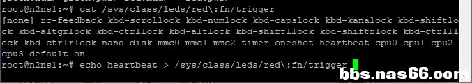

可以通过cat命令可以看到led支持的触发方式,通过echo回写相应的字符串可以实现led的自动触发,如heartbeat代表闪烁,mmc0代表mmc0的读写触发led等等

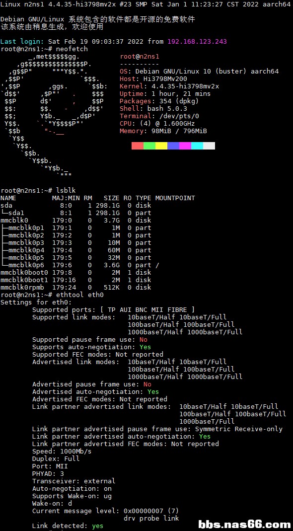

6.Debian系统信息

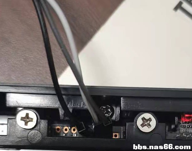

硬件准备:路由器,TTL,网线(注意刷机过程中ttl和网线都要连接,焊接TTL可以不用把主板完全取出)
1.TTL连接顺序,连接靠近指示灯一侧额四个孔,最右侧方孔为VCC,不要连接,从左至右(靠近方孔为右侧)依次为GND、RX、TX。(注意:方孔为VCC,千万别接)

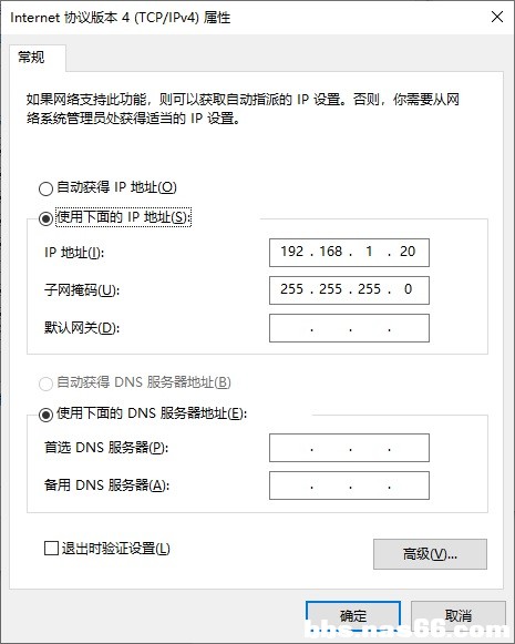

2.电脑IP设置,板端地址为192.168.1.10,所以电脑IP必须为192.168.1.X(特别注意)
3.网线连接,板端地址为192.168.1.10,所以将路由器网段必须设置为192.168.1.X,全部连接到路由器上

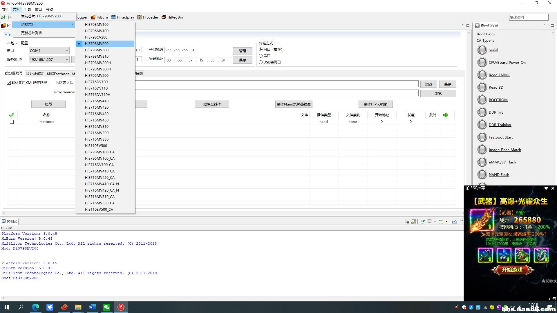

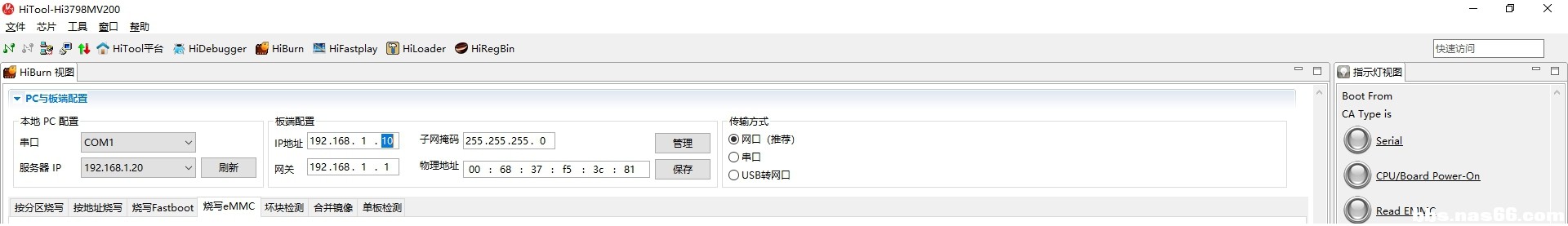

4.烧录工具配置,配置芯片为hi3798mv200,运行hiburn

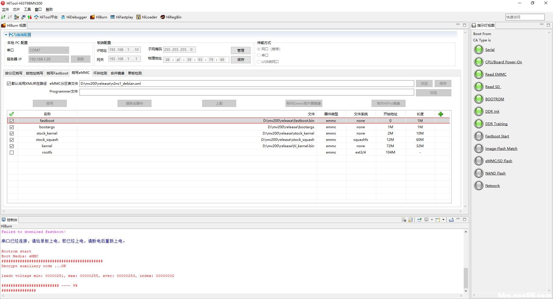

5.配置,串口选择连接板子的串口号,服务器ip选择刚才设置的电脑IP,板端ip选择192.168.1.10,传输方式选择网口

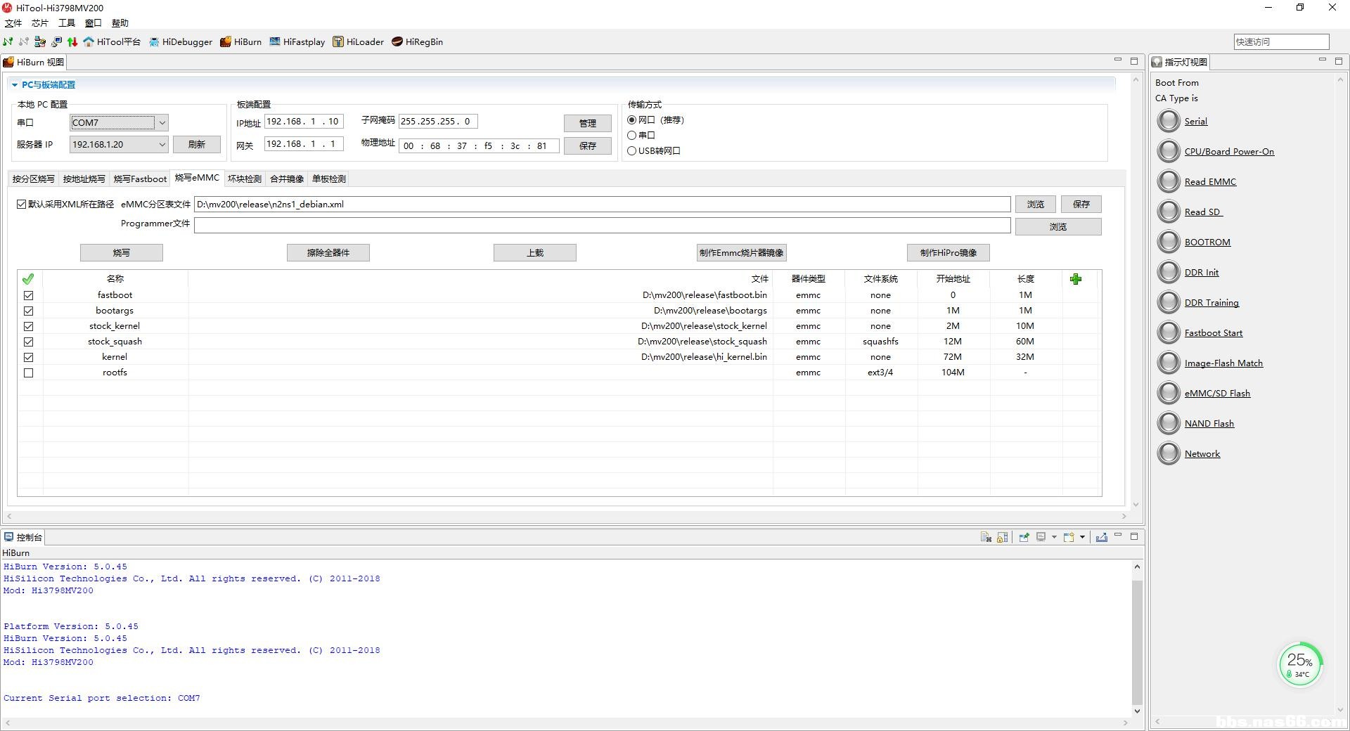

6.选择emmc烧录,点击浏览,选择分区表XML文件,并勾选除了rootfs之外的分区,文件一栏可能需要逐个更新选择文件
二、刷机
说明,本刷机包没有直接刷入rootfs,因为太大,所以刷入一个原厂系统,直接解压debian系统。
1.保持主板断电,点击烧写,根据下侧窗口提示上电
2.等待烧写完毕,即可断电,时间因该2分钟左右,因为,只有原厂系统

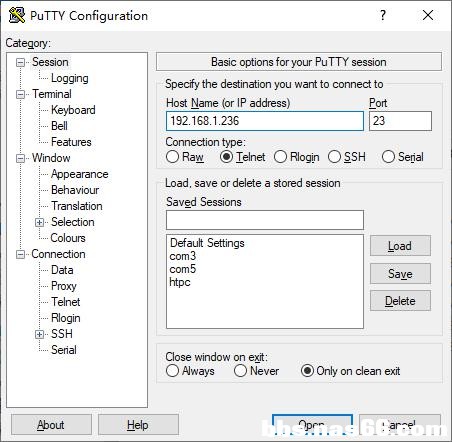

4.在路由器找到设备ip,用telnet连接用户名root,密码为空

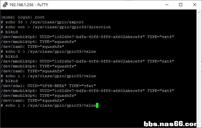

5.开启U盘供电
  1. echo 33 > /sys/class/gpio/export
  1. echo out > /sys/class/gpio/gpio33/direction
  1. echo 1 > /sys/class/gpio/gpio33/value
此时再用blkid就能看到U盘了
