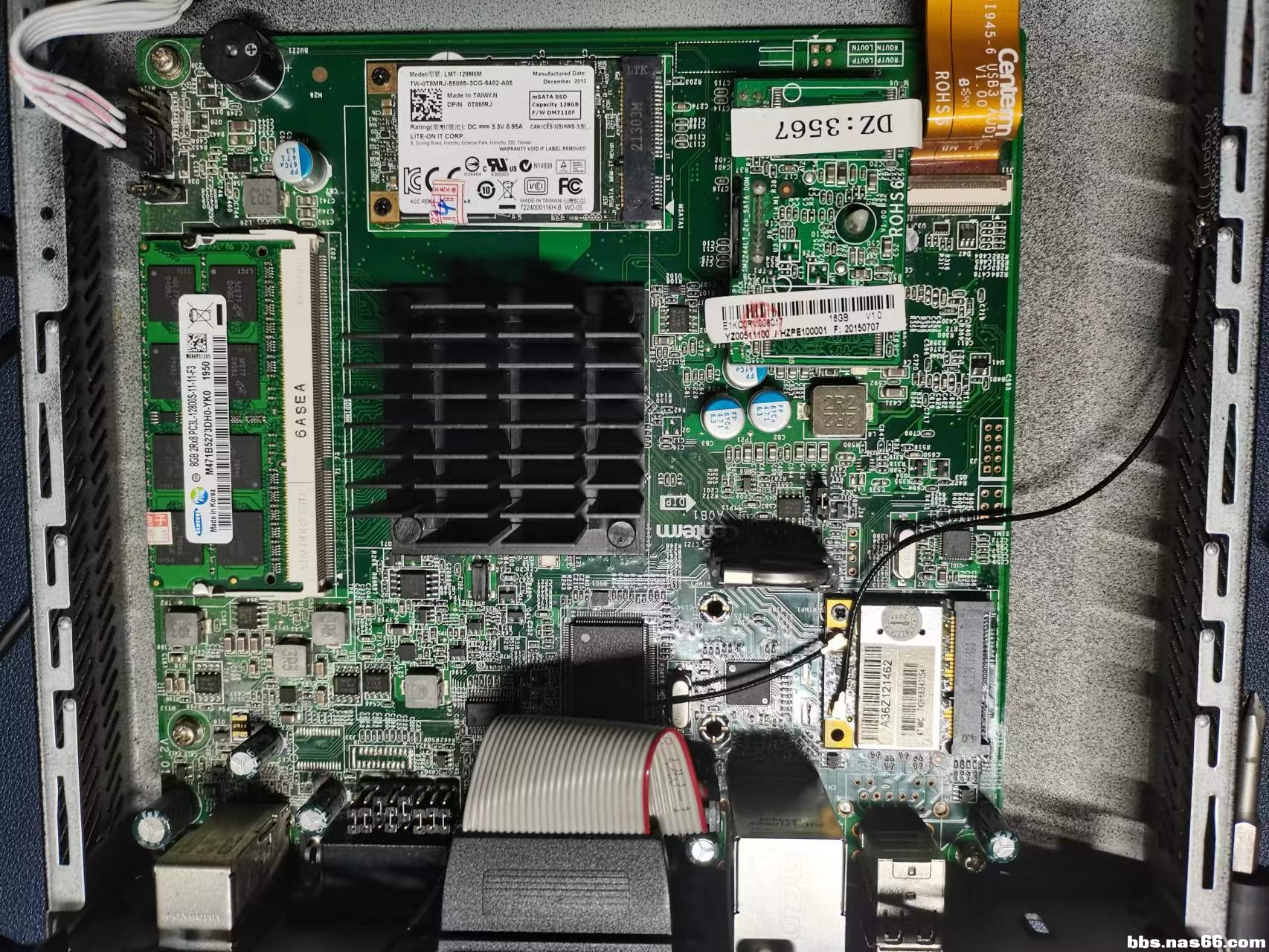

闲时无聊,网上买了一个升腾C33中国人寿的机子,挺新!主机为J1800(2C+2T支持虚拟机,比D525好),2G DDR3L+16G升腾电子盘,单千兆网卡,带USB3.0。本以为还有一个网口可以拓展成双网口。结果发现主机中
虽然预留了MSATA和MINIPCIE位置,但是没有底座,认真观察周边发现没有少什么电容,电阻 之类的,于是想买两个底座焊起来试试。所以买了两个4CM高的底座,5厘米的也可以,带铜柱和螺丝。先从MINIPCIE焊起来,
新手不会焊的建议用尖头电烙铁一针一针地焊,不要拖。没想到一次成功,可以接无线网卡和拓展有线网卡。于是再加再厉加焊了MSATA,也成功了。上图如下:
